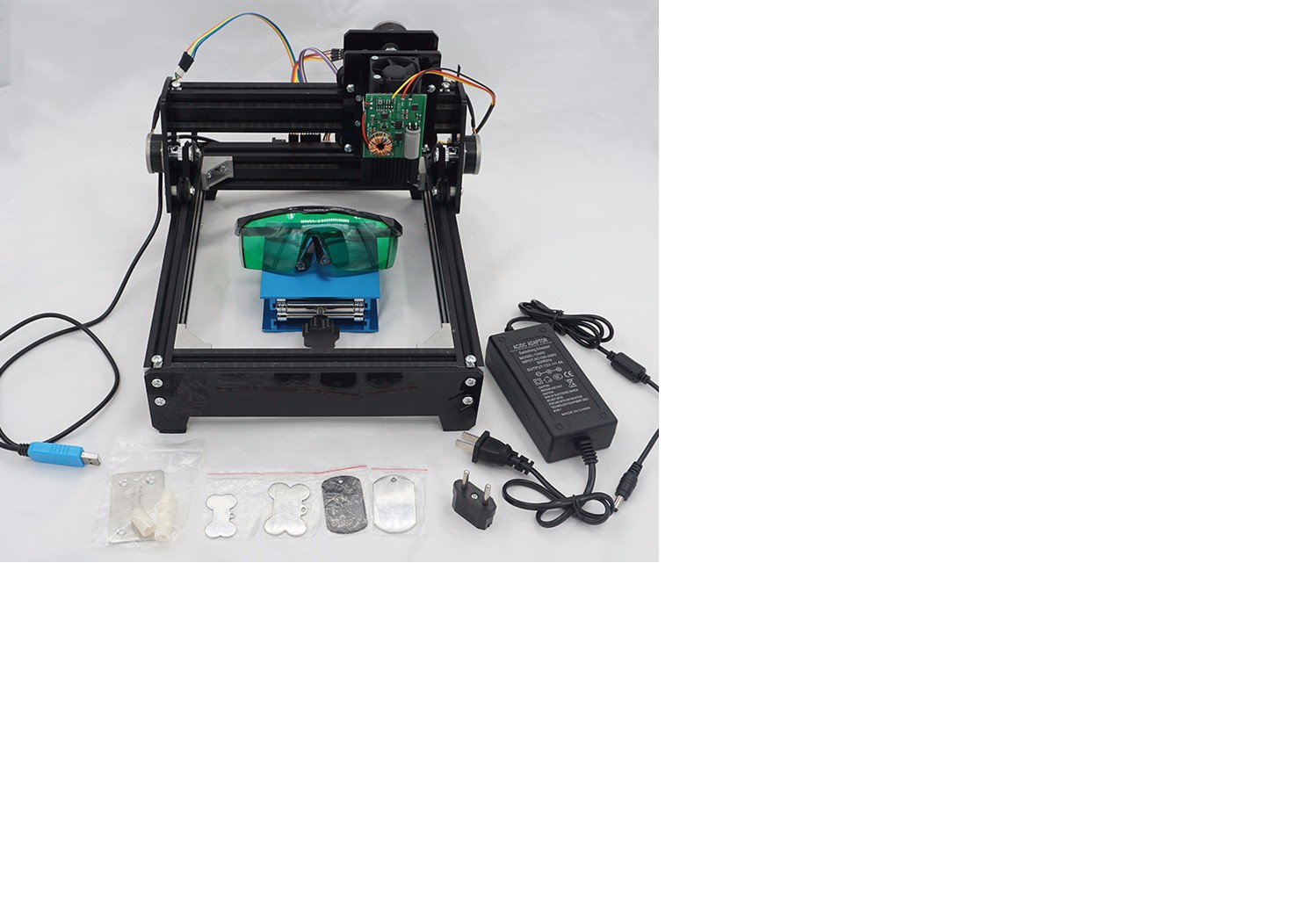

Описание станка, основные характеристики: Лазерный гравировальный станок /немножко уже и резательный ) / Мощность лазера 15 Вт . Я так понимаю "коммерческая мощность" . Регулируемая програмно.
Рабочее поле:140*200
Обрабатываемые материалы:Китайцы утверждают вплоть до металла. Охотно верим. Охотно)
Ориентировочный бюджет:26 тыс. руб. С доставкой из Китая
https://ru.aliexpress.com/item/15W-lase ... .16.pHuVj8
Добрый день! В первых строках хочется поздравить всех с наступившим Новым Годом! Желаю удачи, благополучия, здоровья! Вам и вашим близким.
Ещё поблагодарить хочу форум и форумчан . С вашей помощью пару лет назад приобрели / У Тенгеля/ , настроили и запустили гравировально-фрезерный станок. Коий исправно работает до сих пор . Не возмусь подсчитать насколько оказался полезен. И окупился с десяток наверное уже раз. Хоть и использование скорее хоббийное. Вобщем - спасибо!
Этим аккаунтом, советами и ,собственно, оборудованием пользуемся вдвоем. Игорь и Виталик. В данном случае Виталик). Но Игорь думаю что присоединится к благодарностям и пожеланиям. Собственно запускать грядущее новое оборудование тоже ему )
Сейчас созрел для покупки лазерной "гравировалки" . Конкретно необходимость на данный момент - нанесение маркировки на различные пластмассовые поверхности. Габариты заготовок не должны превышать пока 100*100*100 .Объемы очень далеки от промышленных . Вроде должен справится и "игрушечный" с бюджетом в 5 тыс.руб. Но, конечно, хочется минимальный запас возможностей станка.
Короче.. Основная цель и критерий ,можно сказать - познакомится с возможностями лазера. Применений ,кроме основной задачи / маркировка , с ней - то надеюсь станок точно справится/, думаю что найду станку массу. Хоть бы и картон порезать под различные формы для заливки полимеров. А быть может , с хорошей вытяжкой , и пластик тонкий. Или, возможно, трафареты для нанесения паяльной пасты перестану точить на фрезере. Вобщем найду куда применить попробовать)
Есть конечно и "Напалеоновские" мечты . Конкретные задачи насущные . Которые - "Вот бы лазер подобрать, купить и делать. " Но, если даже осуществляемо и подбираемо это , бюджет явно не тот. Пока только готов обсудить утопичность самой идеи) Попозже я изложу её.
Сейчас. Подскажите пожалуйста , насколько удачен мой выбор. Может в другую сторону посмотреть?!
Зарание спасибо! Верю что не бросите )

Для того что бы поучится и побаловаться пойдет. Но очень опасно если в доме есть дети, в любом случае глаза нужно беречь.
После покупки как повезет может поехать все сразу, а можете и столкнуться с проблемами как в электронике так и ПО.
Продавец на редкость честный и сам выложил ответы на то что этот лазер может а что нет:
часто Задаваемые Вопросы:
1. Q: он Может выгравировать/mark на золото или серебро? другими словами, это может выгравировать/mark на всех металлических материалов.
A: Нет, эта машина может только знак на нержавеющей стали, утюг и раскрашенная анодированного алюминия, не может выгравировать/mark на золото или серебро.
2. Q: он Может выгравировать глубины на металл?
A: Нет видимых глубина, можно только оставить постоянная маркировка.
3. Q: это Может сократить дерево?
: Может сократить около 3-4 мм нормальная древесина. другие должны испытать на себе.
Ни о какой резке металла соответственно не может быть речи, только маркировка нержи, и анодированного алюминия.
По мощности там тоже есть ответ 15 вт. только в импульсе средняя 7 вт., но тоже наверняка завышенная.
Интересно какой металл переводится как утюг, может просто сталь? :)

Про 15 Вт китайцы конечно загнули. С рабочим током диода в 3А и питанием 12 В это невозможно. И драйвер без регулировки по току, диод долго не проживёт.
Но основная печалька в том, что на станке стоит лазерный модуль без коллиматора. По этому и подъёмный столик 100х150 мм в комплекте.
Покупать станок и работать на 20% поля, как-то нелогично.
А 6 амперный лазерный модуль с фокусировкой и нормальным драйвером без станка уже стоит 21 500 руб: https://ru.aliexpress.com/item/High-Pow ... a828581083

ultrus писал(а):Но основная печалька в том, что на станке стоит лазерный модуль без коллиматора.
Я сразу и не заметил, а ведь и в правду.... без этого намного сложнее нормально сфокусировать...
И при такой мощности, в любом случае нужно городить защитный короб, добавлять вебкамеру, что-бы видеть что происходит, т.к. очки не спасут зрение, если не дай бог отразиться лазер....

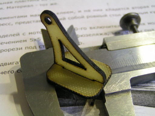

Это к ним, к братьям :-D Какой лазер нужен чтобы резать стеклотекстолит без обугливания краев - даже не представляю :)
Самый реальный вариант изготовления ПП лазером - это засветка лазером фоторезиста, этот же способ и для маски.

Хорошо. А , если ..
Стеклотекстолит односторонний использовать. 0,25 мм. .
И чёрт сними, краями. Пусть обугливаются. Главное чтобы медь не отслаивалась. Сильно не отслаивалась чтобы по крайней мере. Отверстия тоже.. Черт с ними. Либо досверливать потом. Либо исключить операцию.
С таким лазер справится?

резать медь лазером, причем так, чтобы она не отлипла от текстолита, проблематично - поглощает энергию лазера она фигово, теплопроводность имеет большую.

igmay писал(а):А , если ..
Я о лазерах знаю только понаслышке, но все равно сомневаюсь, что из этого выйдет что-то толковое. На промышленных предприятиях текстолит почему-то режут только механическим путем :)
Пойдите в какую-нить рекламную контору, у которой есть лазер на 80-100 Ватт, и попросите их вырезать из Вашего материала пару небольших фигур. Чтобы иметь ясность в том какой результат будет. Или может быть кто-то из местных форумчан согласится провести такой эксперимент.
Почему Вы не хотите кроить и сверлить с помощью фрезера? Тут никаких особых требований к станку нет, сойдет и дешевый, лишь бы люфтов больших не было.

если есть фрезер, так и делайте на нем все, предполагаю, что при желании можно к нему и красящую головку присобачить и наносить с помощью нее паяльную маску
резать лазером платы, а зачем если есть фрезер? к тому же стеклотекстолит это композитный материал, стекловолокно пропитанное смолами, температура разрушения этих материалов сильно разнится, и рез будет черным, вот пример нарезанных деталек с помощью лазера.
PICT0530.JPG (12085 просмотров) <a class='original' href='./download/file.php?id=99294&mode=view' target=_blank>Загрузить оригинал (27.23 КБ)</a>
