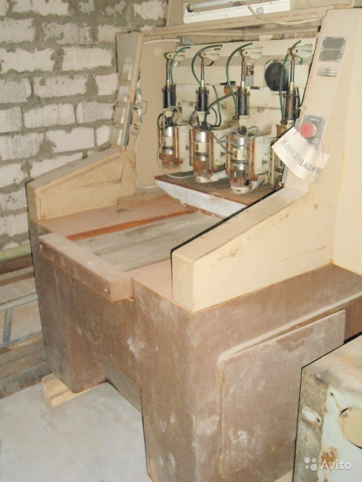

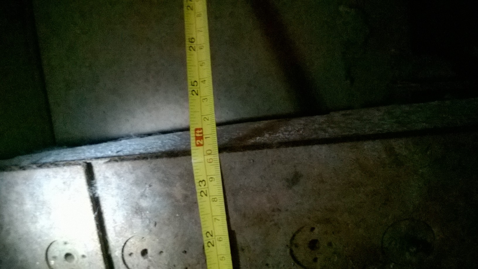

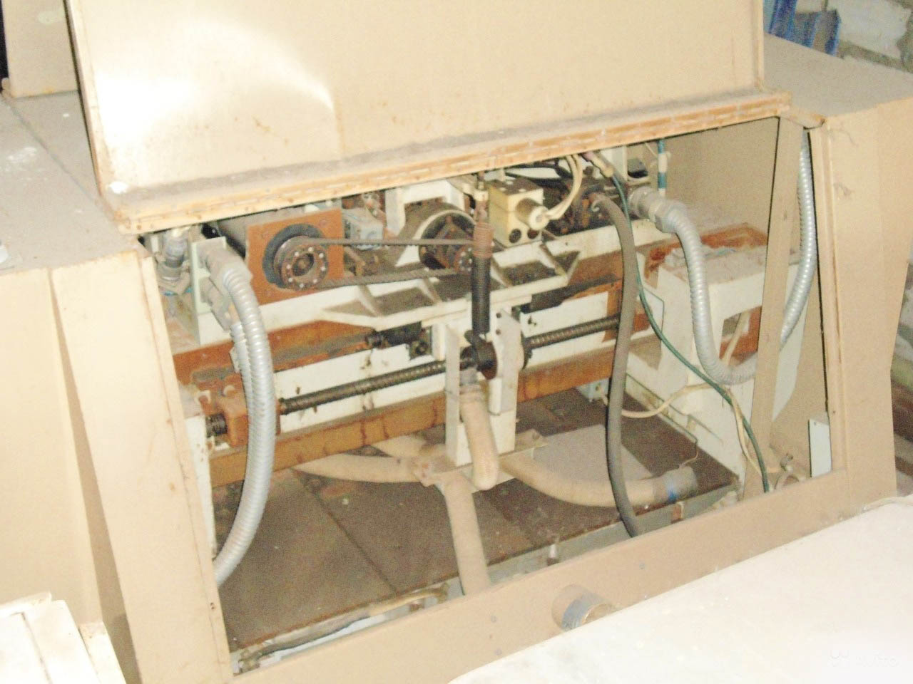

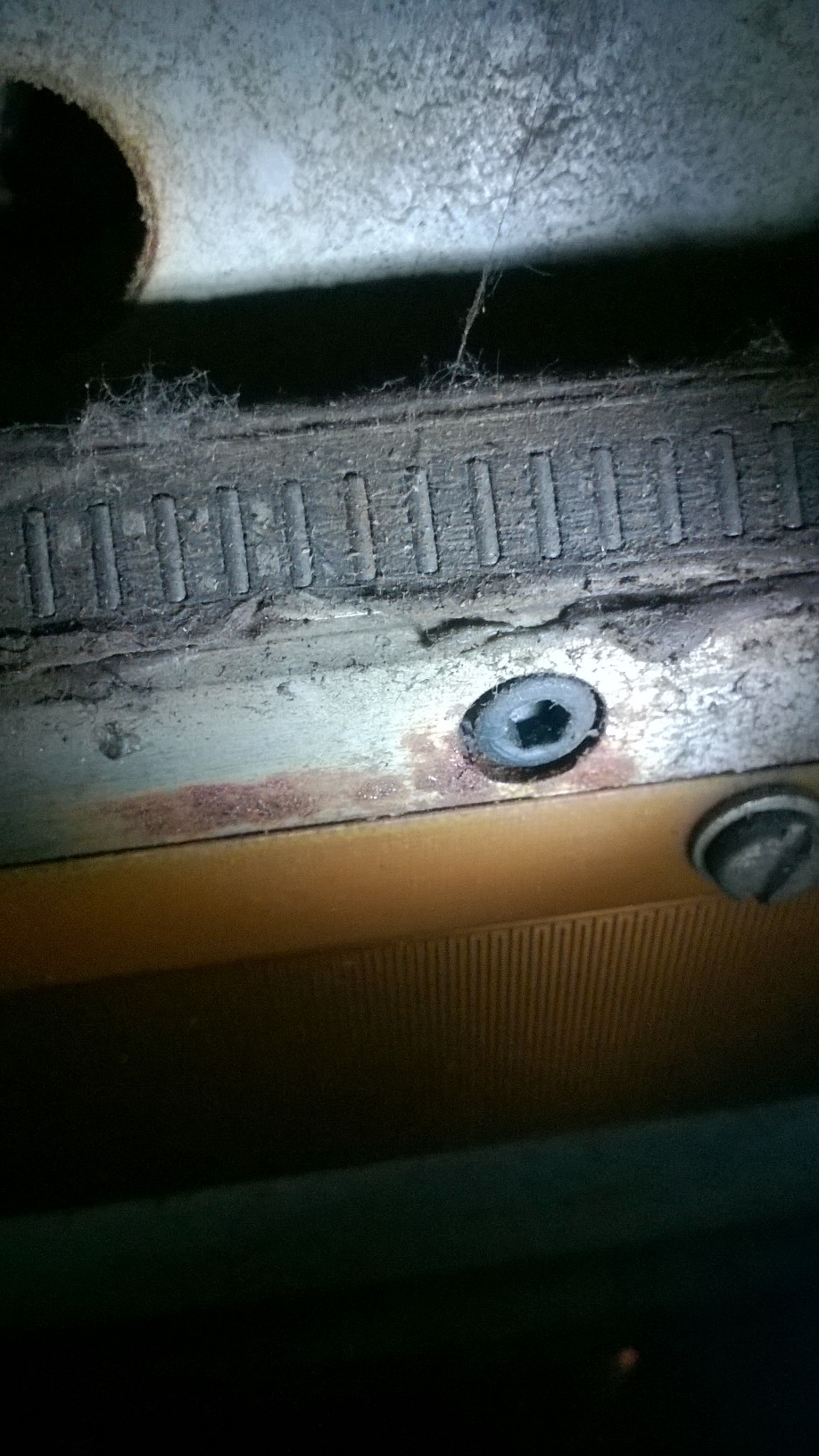

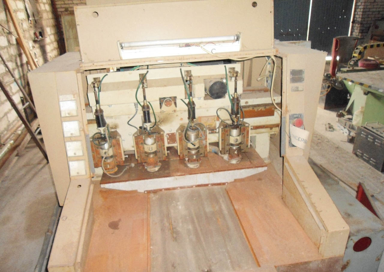

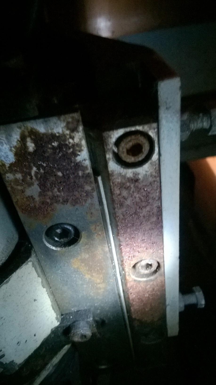

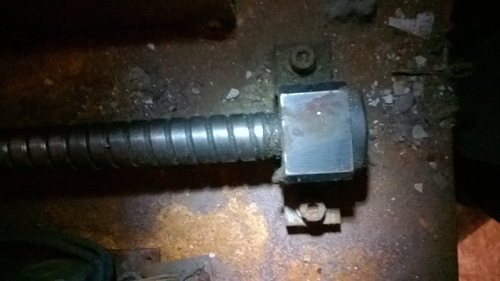

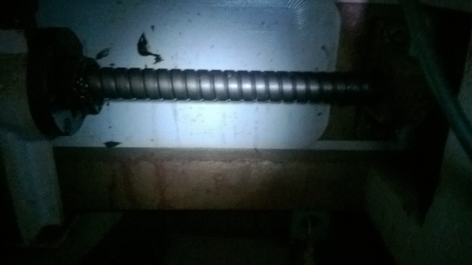

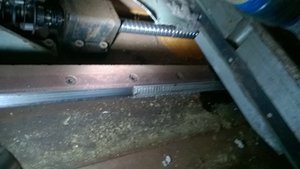

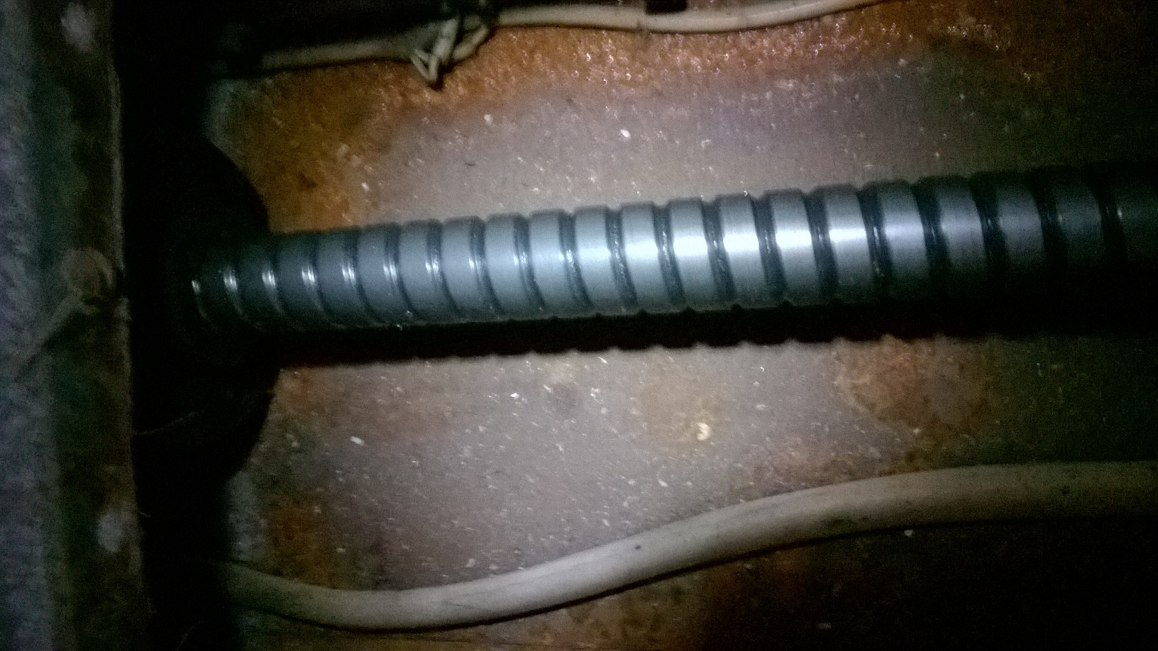

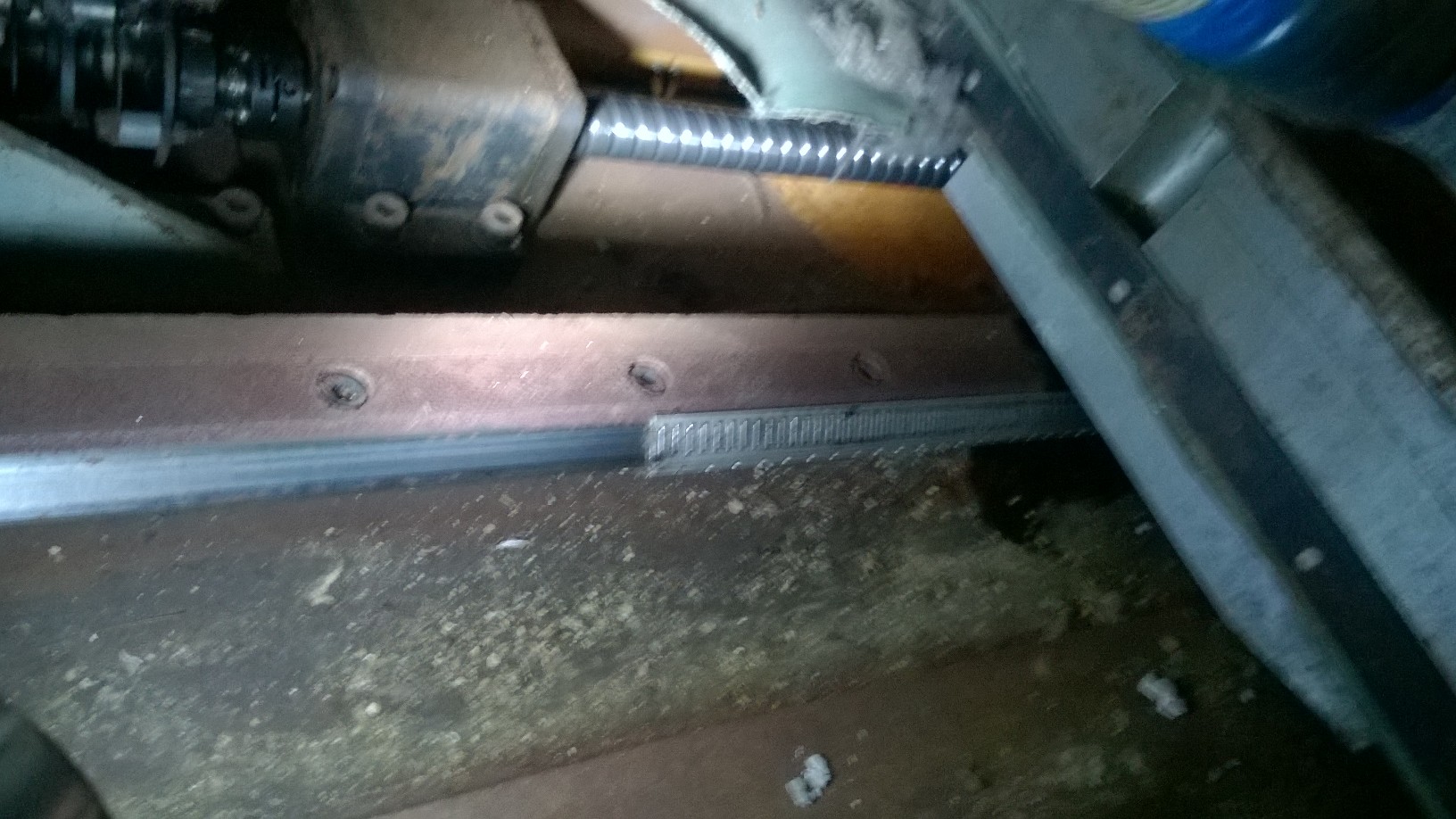

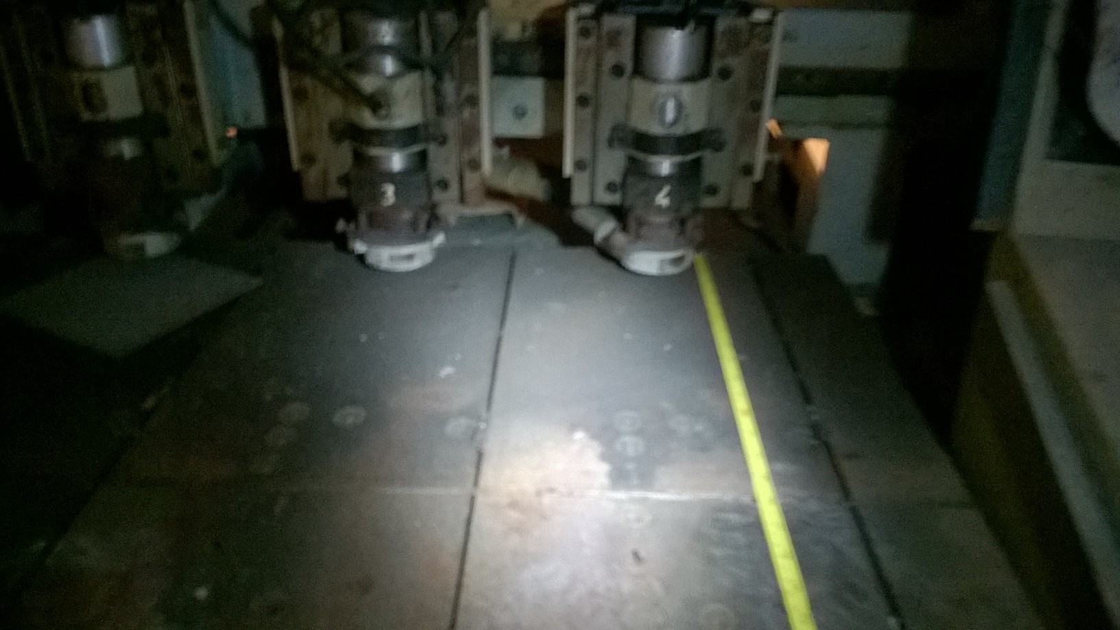

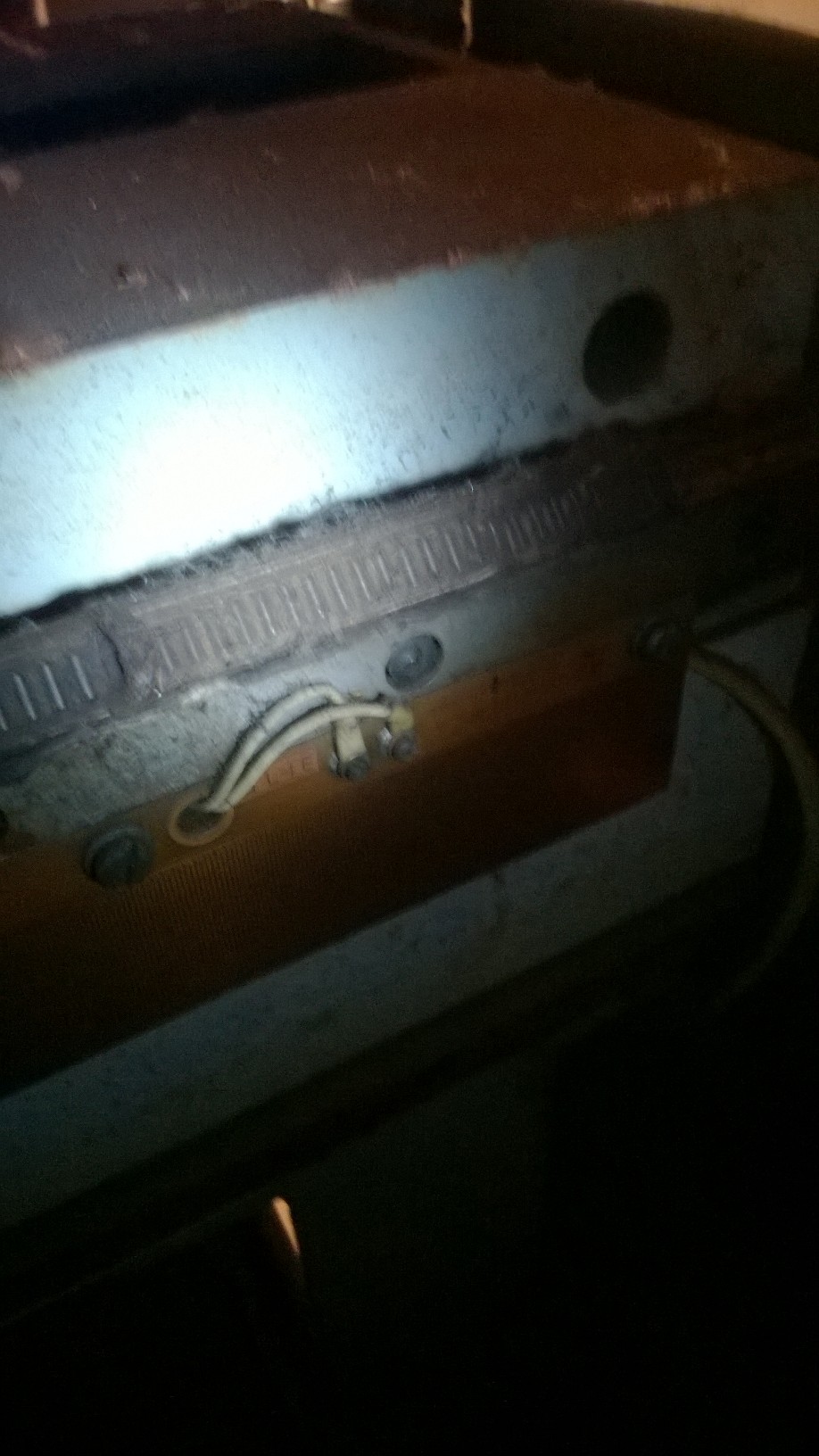

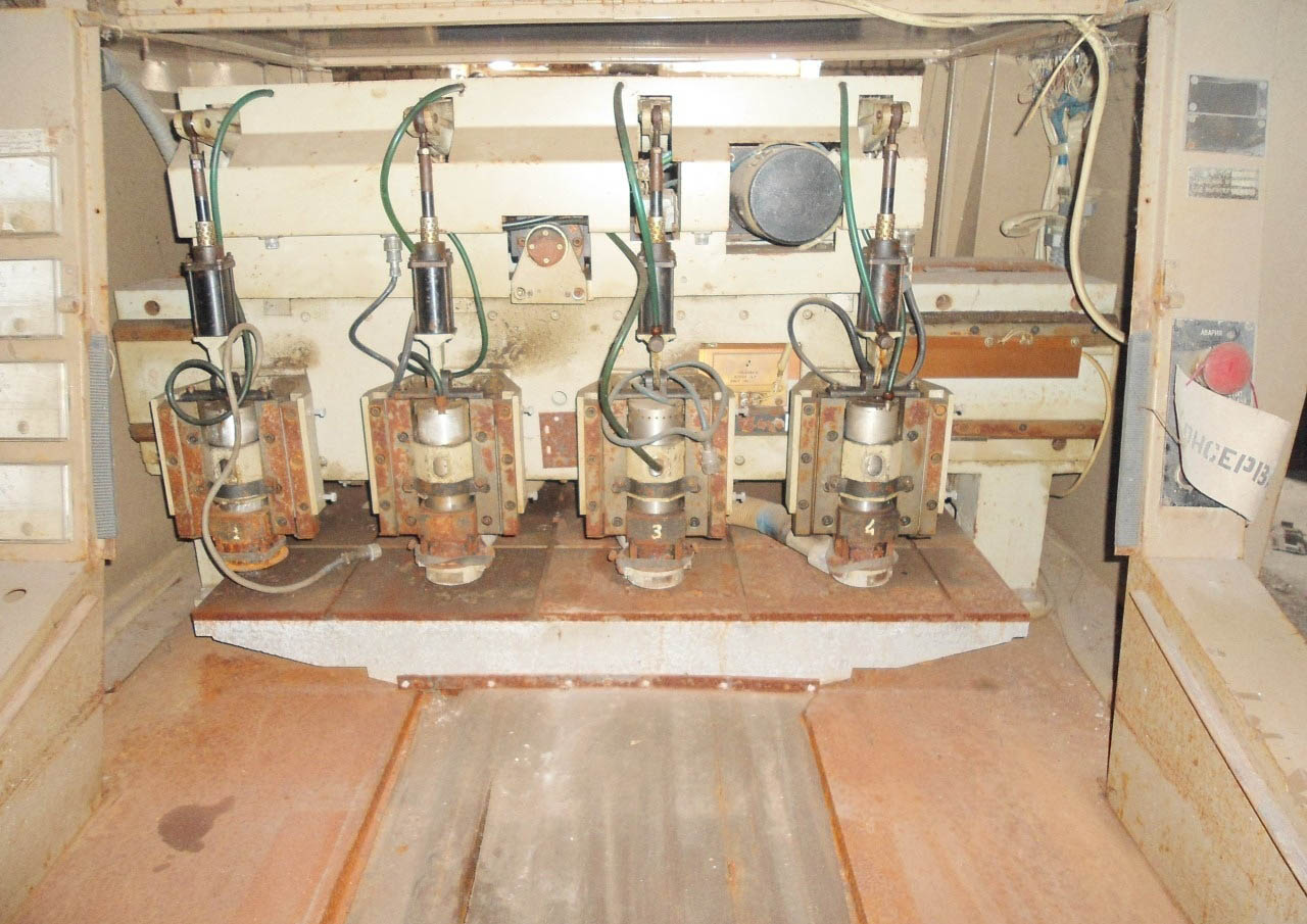

Продается станок неблизко, но при желании можно заморочиться. В прошлом - для сверления и фрезерования печатных плат. Как я понял, ограниченная серия, не нашел аналогичных. Сделан со слов продавца с оглядкой на станки Шмолль.

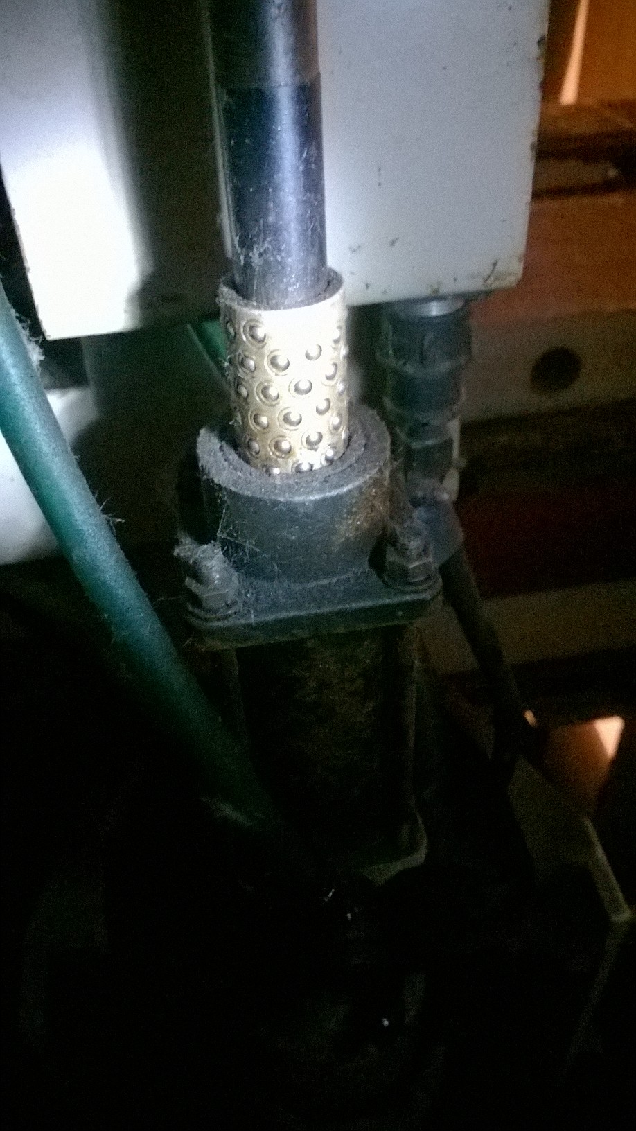

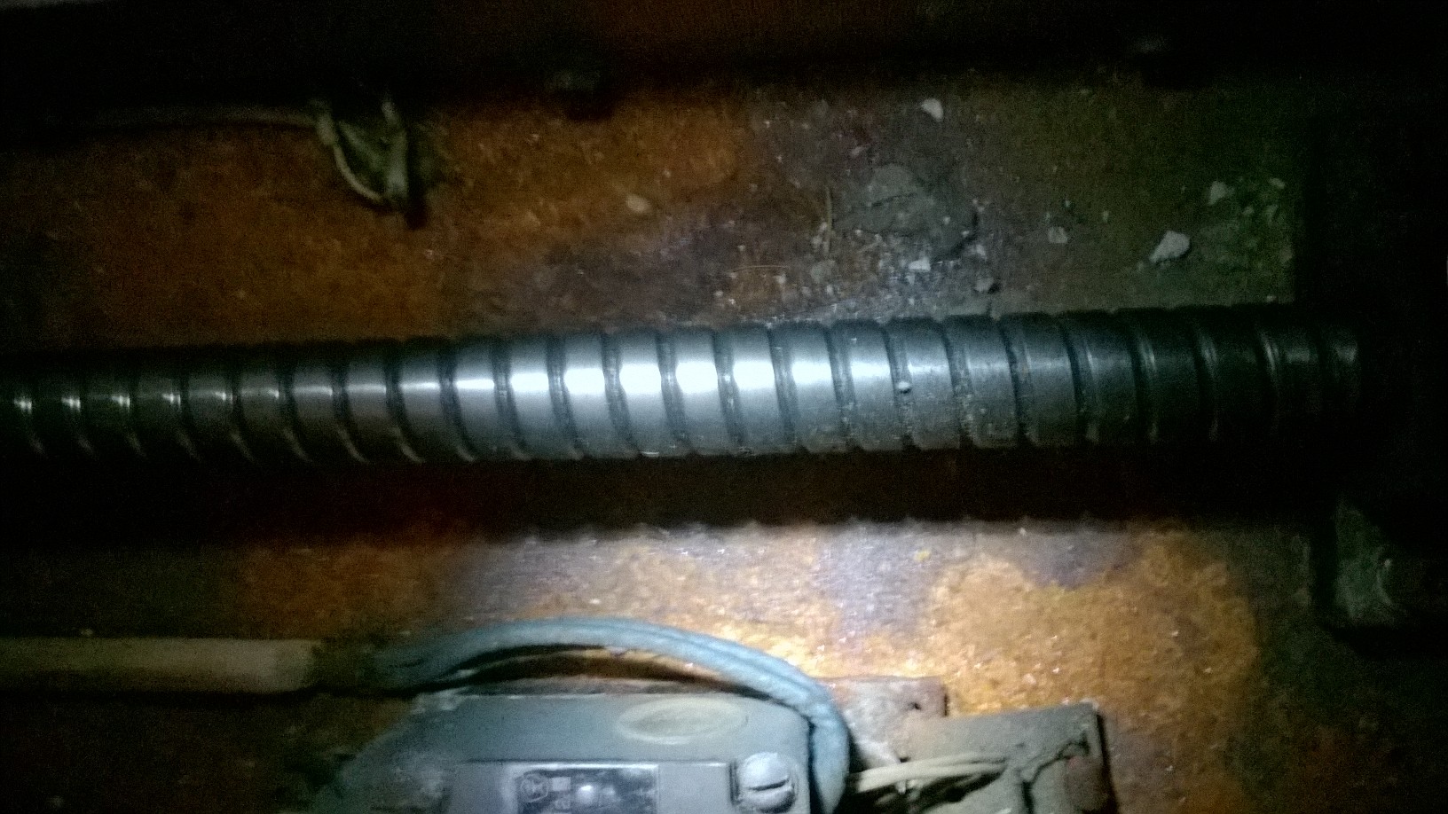

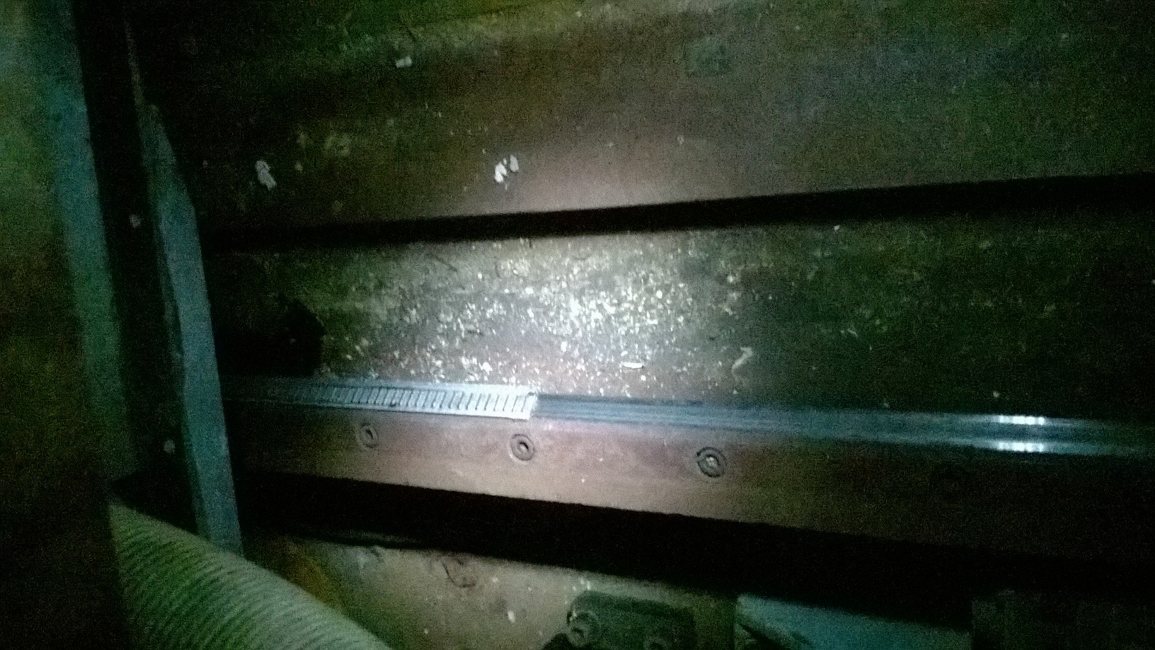

Масса почему-то конская хоть и не видно гранитной плиты в конструкции. направляющие судя по фото как на моем лф250ф3 - роликовые. есть смысл связаться и соорудить чпу-фрезер по разным материалам?
я к тому что на авито б/у фрезеров с полем и побольше навалом а тут как бы не вышло что куча труда и на выхлопе непонятно что. есть что-то в конструкции такое что перевесит отсутствие в базе оси Z и некоторое кол-во ржавчины? электроника от него не сохранилась, да и не важно - все равно древность. шпиндели ас72 тоже скорее всего мертвы, да ими и не попользуешься и новыми.

а чо думать - танк. тот, кто проектировал следовал мнению, что много мяса не бывает.

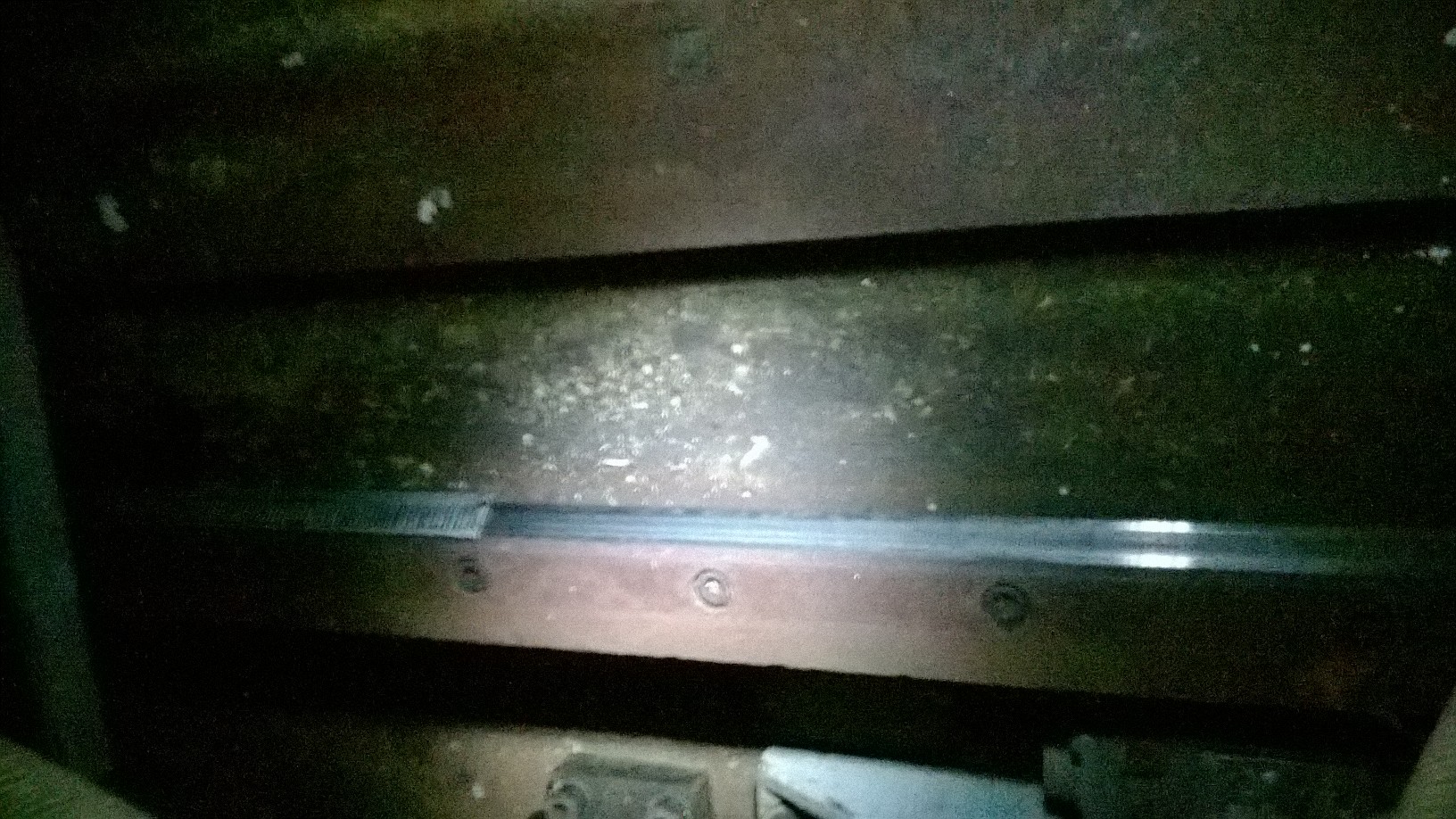

Я думаю что может получиться как с координаткой - надо смотреть каким образом направляющие удерживают стол и суппорт. Возможен вариант что стол просто лежит под своим весом а суппорт просто висит. И когда вы приложите значительные усилия резания то все это задребезжит.
А начнете переделывать на современные рельсы - будет дорого и трудно, нужна будет мех. обработка. Т.е. по сути возьмете металлолом.

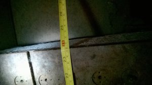

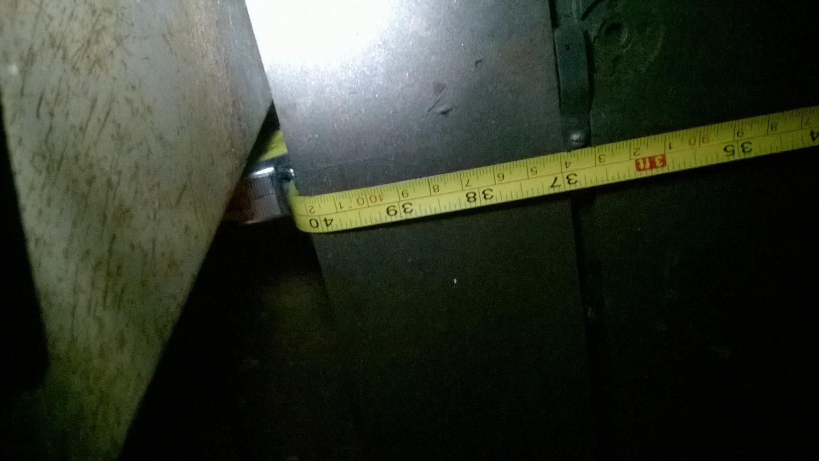

Ну и еще момент, там просвет между столом и порталом миллиметров 100?

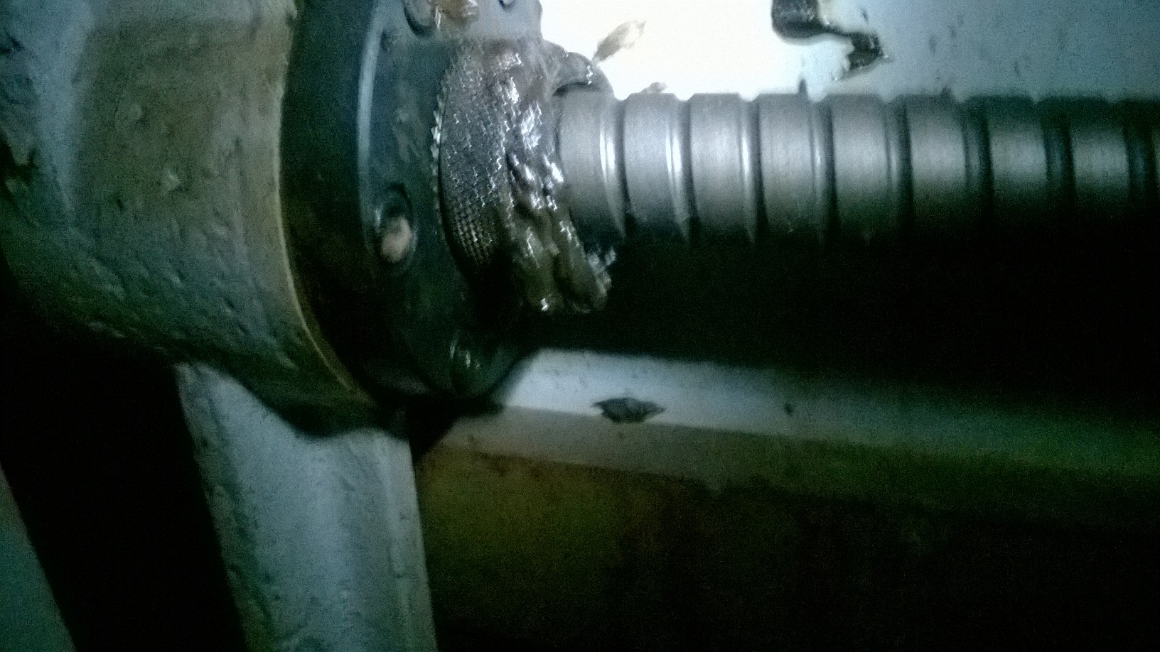

Примерно таким же последние- пол-года занимаюсь. Трехшпиндельный роутер древний переделываю. Из проблем- сверлильник это не фрезерный, надо всю ось Z переделывать, т.к жесткости для более-менее нормального фрезерования нехватает, точности по вертикали небыло изначально, вся пневматика быстрой вертикальной подачи- убитая стружкой стеклянной от стеклотекстолита.
Второе- такие станки позиционировались не по ШВП, а по оптическим линейкам или редуктосинам. Поэтому контроллер надо особый. В ШВП часть есть люфты, и хотя механизм устранения люфтов пристутствует, но с него мало толку, т.к винт имеет выработку в области наиболее частого использования.
И горизонтальная подача у него очень короткая, хотя на глаз кажется что большая. Но три шпинделя сдвигаются хорошо если на 25-30 см макс. Так что возможно буду сокращать шпиндельную плиту и удлинять ШВП чтобы получить больший рабочий размер.
