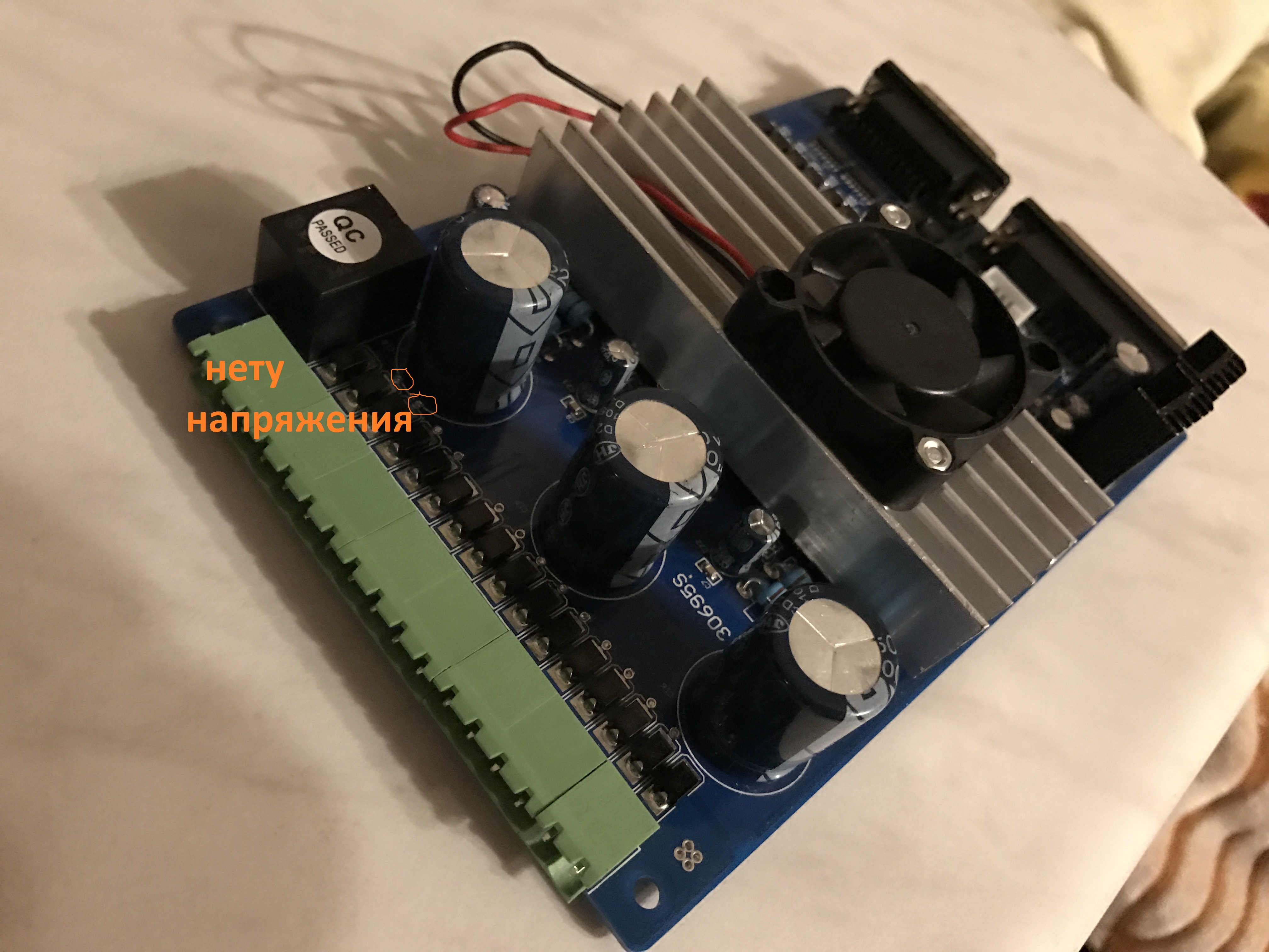

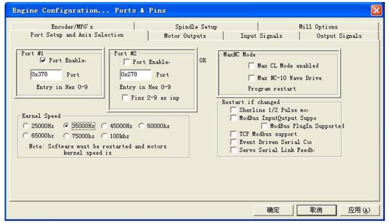

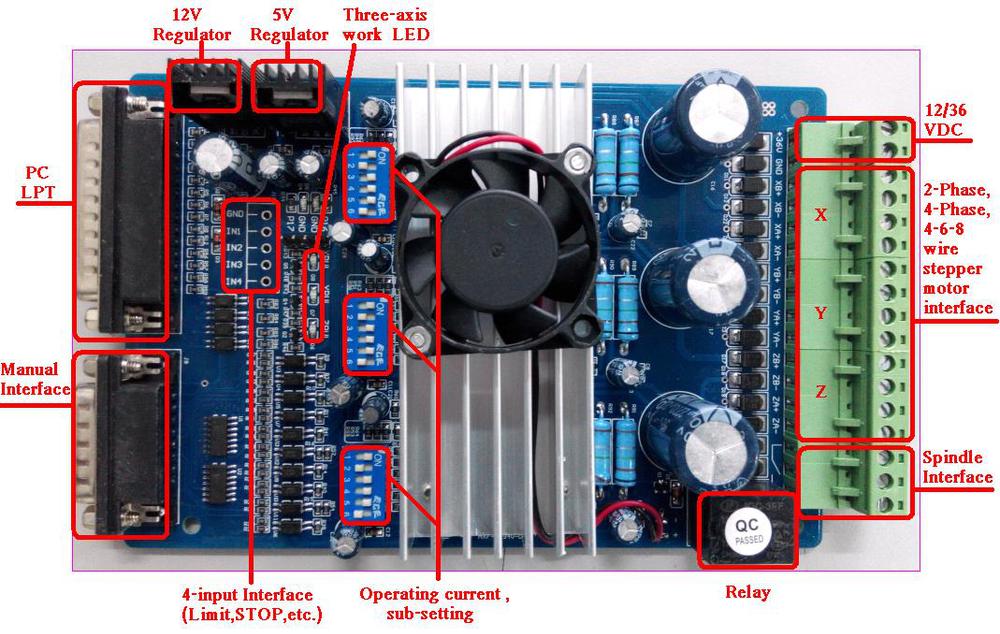

Добрый день!
Пытаюсь собрать свой первый станок, опыта в этом деле не так много.
Выставил все настройки в программе mach3 согласно инструкции, подключаю клемму с проводами шагового двигателя в разъем Z ось на плате ТВ6560НQT и двигатель вращается только в одну сторону, если перевернуть клемму вращается в другую сторону.Убрал одну обмотку вращается плохо, но в обе стороны или стоит на месте .Ось Х,У работает нормально.
Подскажите, в чем может быть проблема.

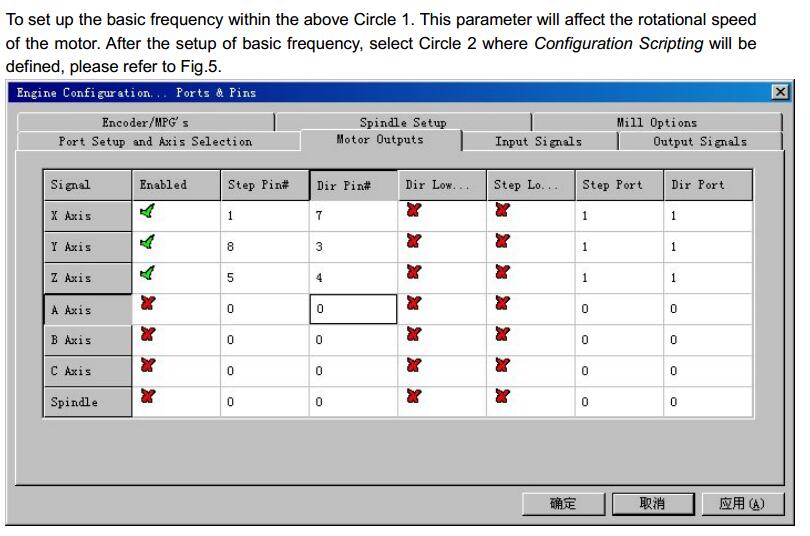

Перезапуск мач3/компьютера не помог?
Как будто dir не сигналит на ось z. Плата прям точно именно такая как на скриншоте?

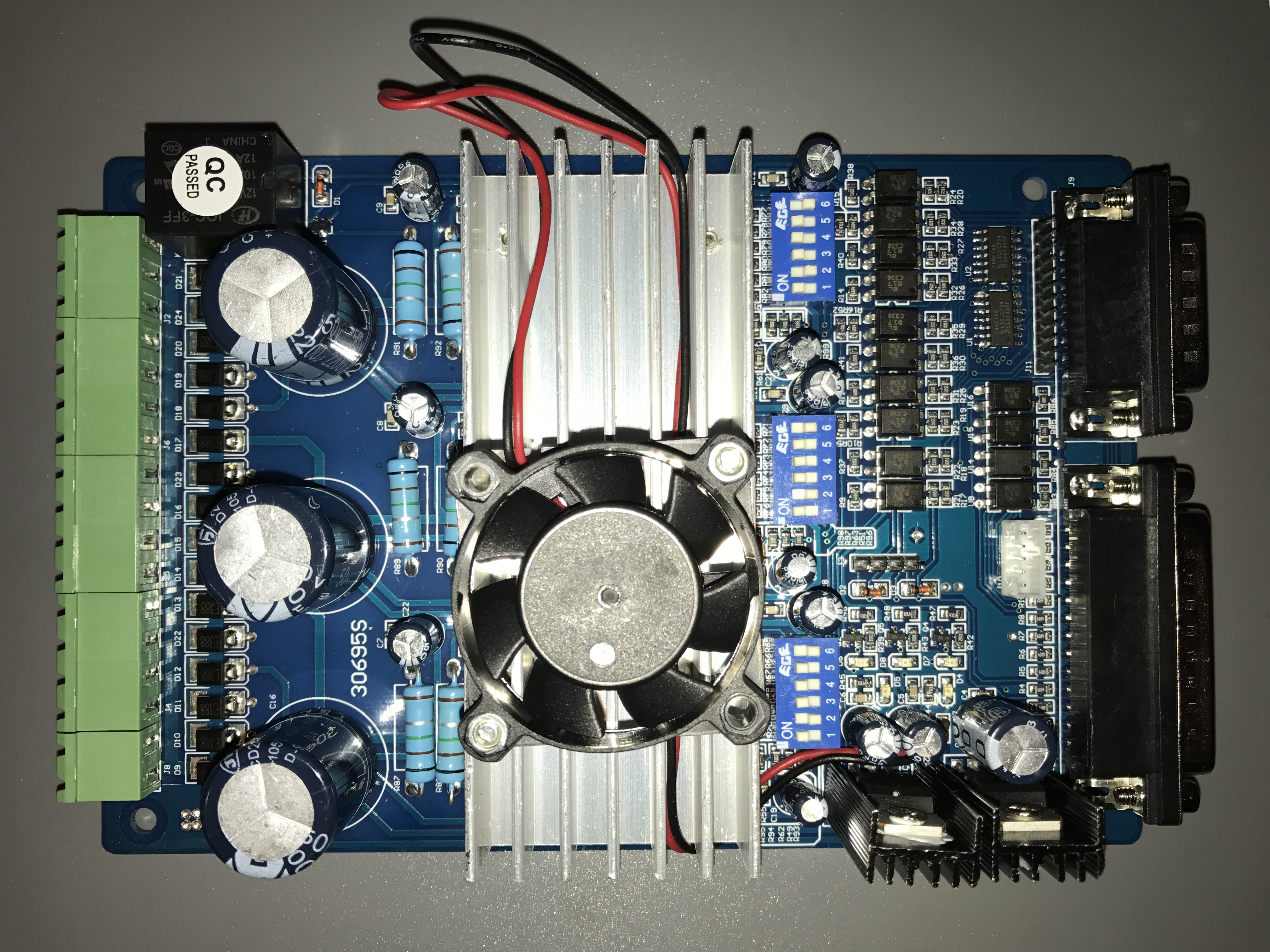

с платой ошибся вот с фотоаппарата, настройки брал по 1 фотографии.Диска в комплекте не было.

Методом чеса перебирать возможные выходные пины для DIR оси Z

Mamont писал(а):Методом чеса перебирать возможные выходные пины для DIR оси Z
хотя да, там всего 12 выходов, из которых 5 уже найдены, можно и перебором :)

Пробывал в output enable 3 все значения от 1-25 не помогает. Может быть плата не исправна?

Евгений. писал(а):Пробывал в output enable 3
а в motor outputs?

Евгений. писал(а):Пробывал в output enable 3 все значения от 1-25 не помогает. Может быть плата не исправна?
в dir pin z axis нужно вместо 4 пина другие попробовать

Если пины прописаны верно, надо пройтись с напряжометром по цепочке от разъема до входа в микросхему драйвера.
Особое внимание уделить опторазвязке

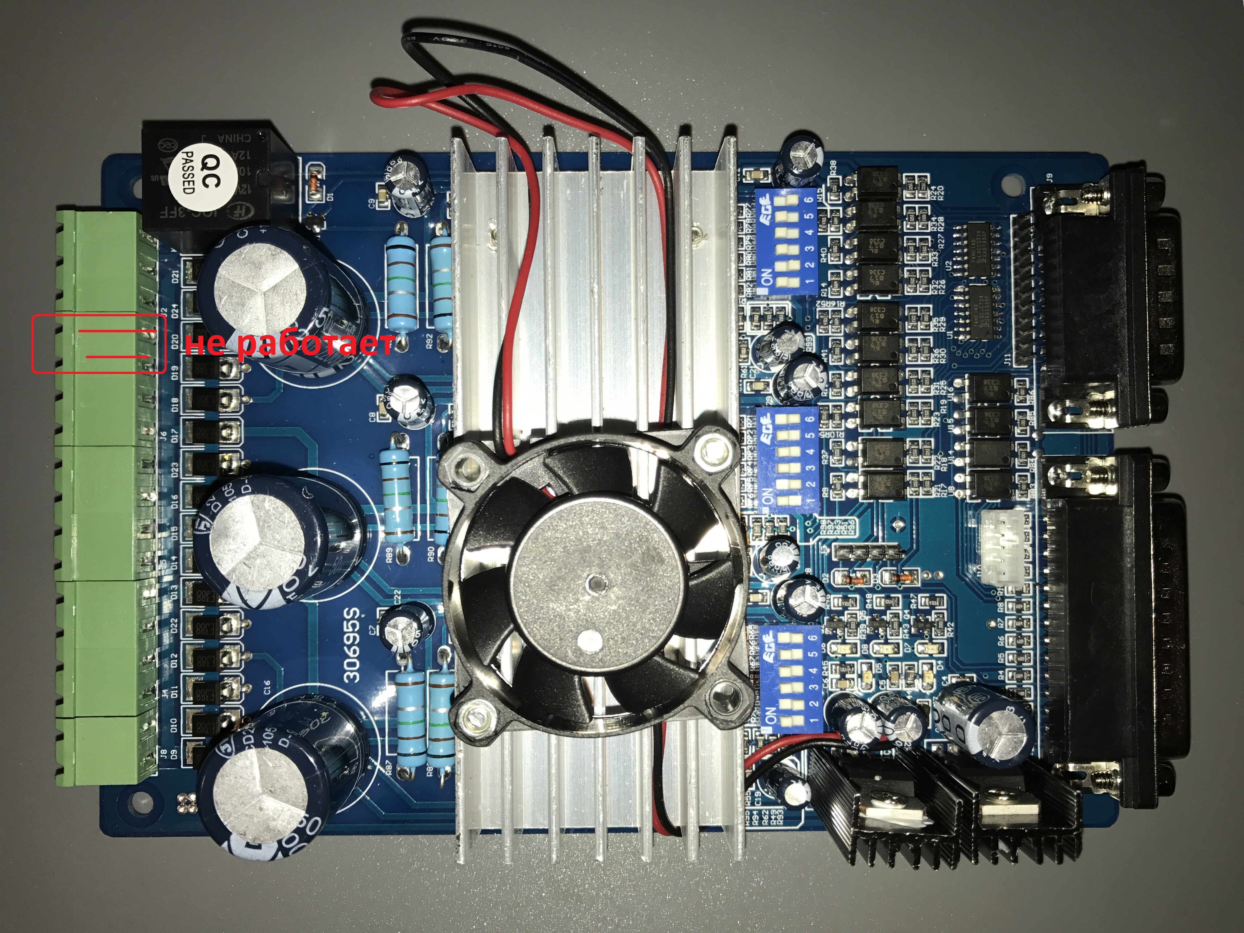

Проверил напряжение на выходе оси Z, только в одном разъеме есть напряжение во втором нету.
В чем может быть причина?
IMG_0882-02-01-17-06-45.jpeg (7928 просмотров) <a class='original' href='./download/file.php?id=99057&mode=view' target=_blank>Загрузить оригинал (3.41 МБ)</a>

Да в чем угодно. Может микросхема.

Евгений. писал(а):Убрал одну обмотку вращается плохо, но в обе стороны или стоит на месте .
Евгений. писал(а): Проверил напряжение на выходе оси Z, только в одном разъеме есть напряжение во втором нету.
или неправильно меряешь, или при включении без нагрузки сгорело плечо микросхемы

Проверил еще раз напряжение, нету его на выходе.
Стоит ли покупать новую плату или купить новую микросхему tb6560 и заменить её на оси Z.
IMG_0880-02-01-17-06-45.jpeg (7872 просмотра) <a class='original' href='./download/file.php?id=99151&mode=view' target=_blank>Загрузить оригинал (1.76 МБ)</a>

Евгений. писал(а):микросхему tb6560
Я уже несколько раз менял. У нас 350 руб.
В помощь паяльник и термопаста, паяльник ток из сети выключи.
Ну если кроме паяльника есть приборы по круче, тогда не обессудь.

Припаял новую микосхему, напряжение появилось на 1 и 2 обмотки.Возникла проблема, когда подсоединяю к оси Z обе обмотки, двигатель вращается в одну сторону и идет сильный нагрев. Если отсоединить одну из обмоток (1 или 2) двигатель вращается в обе стороны. Проверял с двумя обмотками на других осях вращается нормально, нагрева нету.
Как думаете, что еще может быть.
