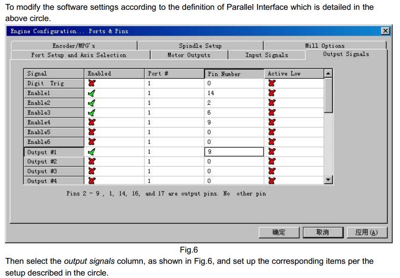

Добрый день!
Пытаюсь собрать свой первый станок, опыта в этом деле не так много.
Выставил все настройки в программе mach3 согласно инструкции, подключаю клемму с проводами шагового двигателя в разъем Z ось на плате ТВ6560НQT и двигатель вращается только в одну сторону, если перевернуть клемму вращается в другую сторону.Убрал одну обмотку вращается плохо, но в обе стороны или стоит на месте .Ось Х,У работает нормально.
Подскажите, в чем может быть проблема.

Перезапуск мач3/компьютера не помог?
Как будто dir не сигналит на ось z. Плата прям точно именно такая как на скриншоте?

с платой ошибся вот с фотоаппарата, настройки брал по 1 фотографии.Диска в комплекте не было.
Перезагрузка не помогает.

Методом чеса перебирать возможные выходные пины для DIR оси Z

Mamont писал(а):Методом чеса перебирать возможные выходные пины для DIR оси Z
хотя да, там всего 12 выходов, из которых 5 уже найдены, можно и перебором :)

Пробывал в output enable 3 все значения от 1-25 не помогает. Может быть плата не исправна?

Евгений. писал(а):Пробывал в output enable 3
а в motor outputs?

На первый взгляд все в норме.
Мачь3 нормальный?
А что будет если ось Z подчинить одной из осей? Попробуйте.

Евгений. писал(а):Пробывал в output enable 3 все значения от 1-25 не помогает. Может быть плата не исправна?
в dir pin z axis нужно вместо 4 пина другие попробовать

Если пины прописаны верно, надо пройтись с напряжометром по цепочке от разъема до входа в микросхему драйвера.
Особое внимание уделить опторазвязке
