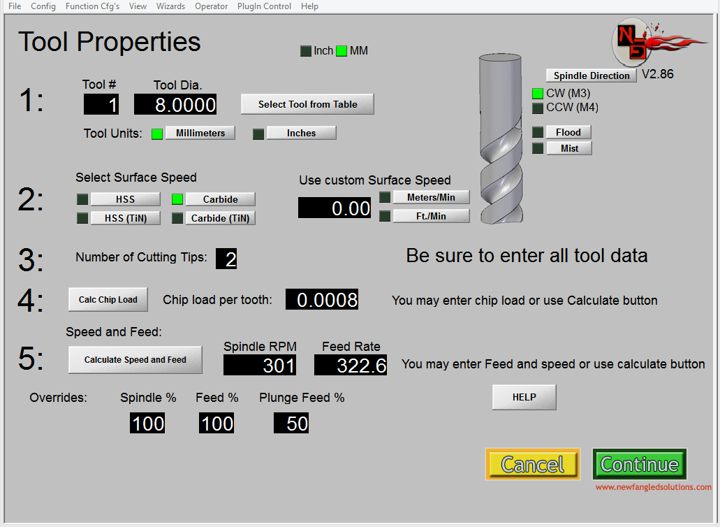

Часто возникает задача вырезать простую плоскую фигуру: отверстие под потенциометр в лицевой панели, прямоугольный вырез, шайбу, вентиляционные ответствия на площади, прямоугольник, карман, да банально горизонтальный пропил на 10см с определённой подачей.
Для всего этого приходится идти на большой ноутбук, за столом делать чертеж в CAMBAM, генерировать G-код на флешку, идти к станку с древним ноутбуком, загружать код в mach3, и только после этого фрезеровать.
Иногда это так долго, что проще просверлить дрелью и допилить напильником.
Какие есть способы сделать этот процесс удобным?
Mach3 поддерживает скрипты, но кроме поиска центра заготовки я пока не видел применений.
Идеально было бы иметь вкладку со списком типовых фигур прямо в Mach3.
Например, вырез прямоугольного отверстия: задаем ширину, высоту, origin в центре или углу (с отображением на картинке), диаметр фрезы, обороты , подачу, толшину слоя, нажимаем "Создать" и получаем загруженный G-код.
Возможно, уже есть такие скринсеты для Mach3?
Существуют ли такие программы для станков на основе GRBL, то есть принимащих G-код по последовательному порту? Думаю добавить arduino и управлять станком с планшета, т.к. древний ноутбук с LPT портом долго загружается.

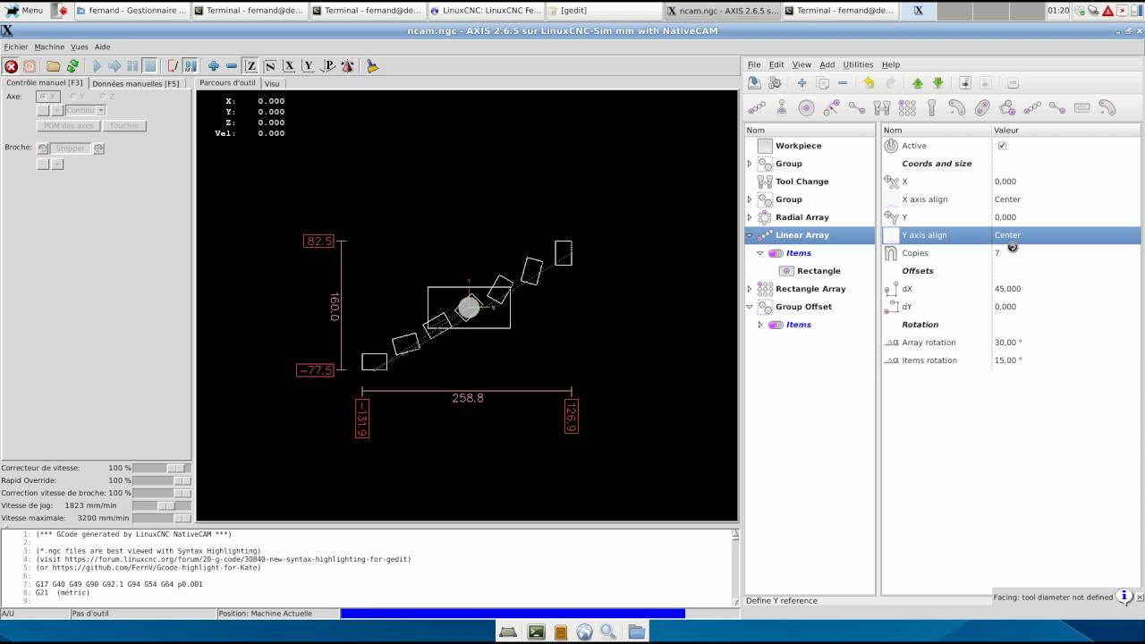

Роман6 писал(а):Какие есть способы сделать этот процесс удобным?
В linuxcnc эта тема уже давно реализована Nick-ом ( Features ), подхвачена и развивается чпу сообществом ( NativeCam ).

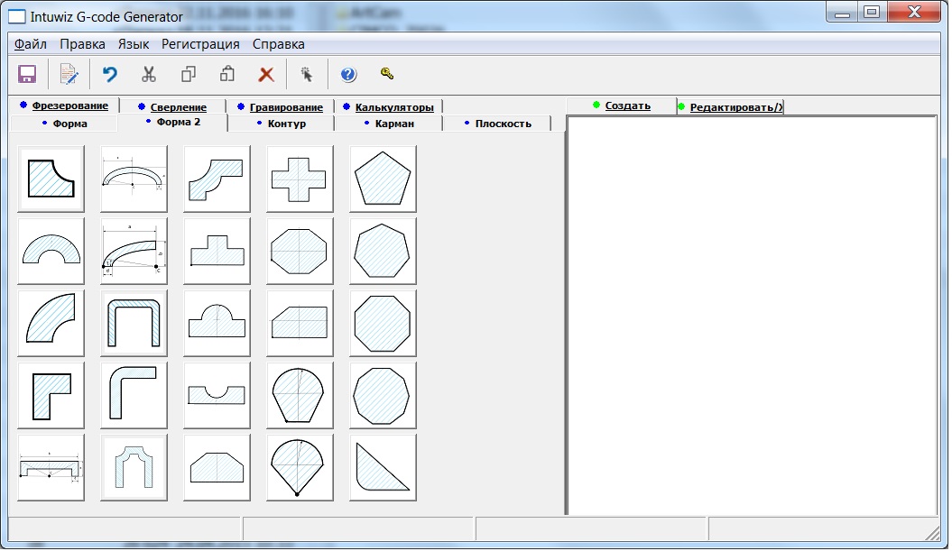

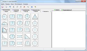

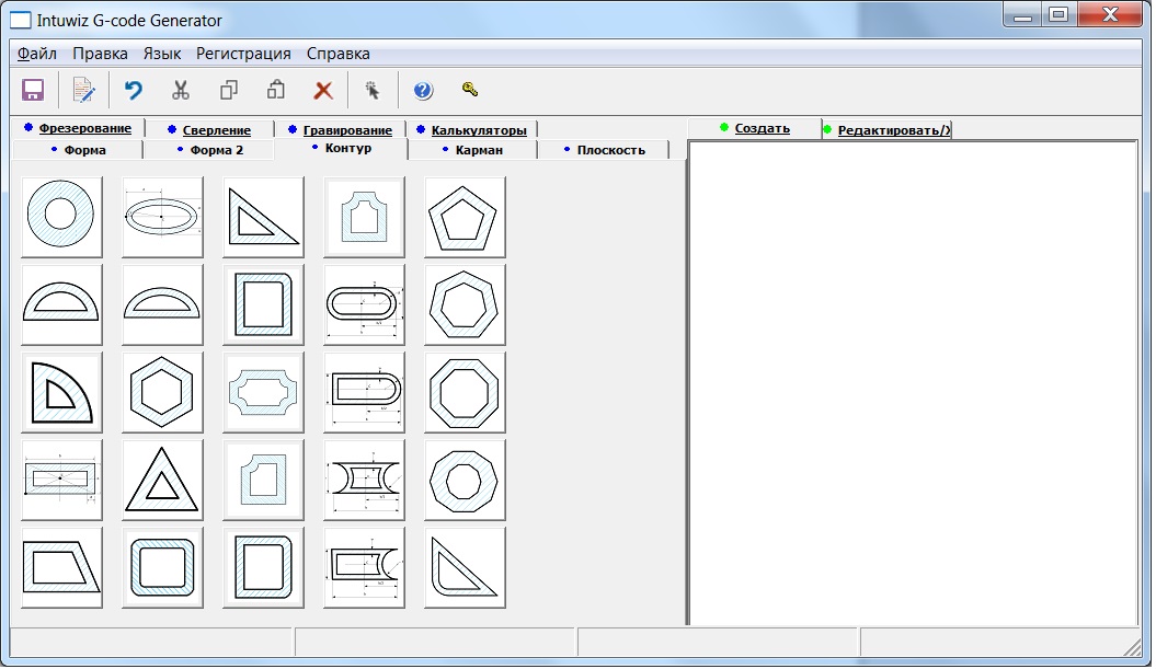

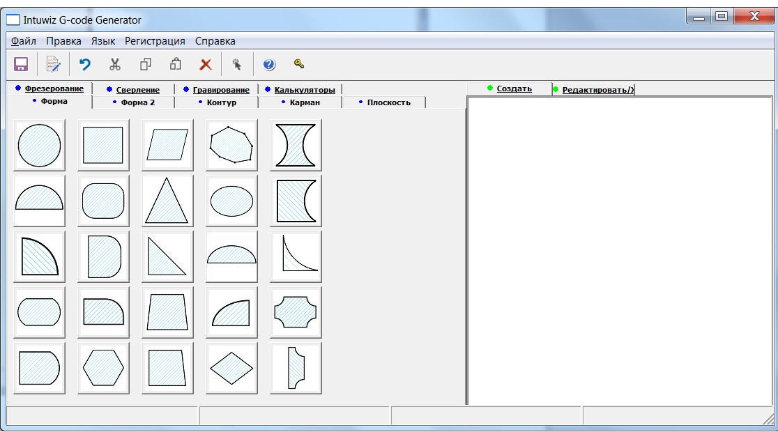

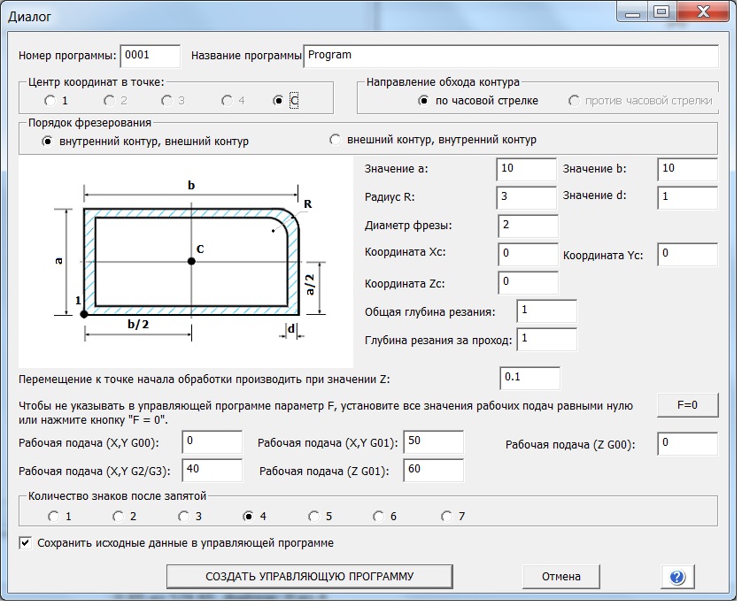

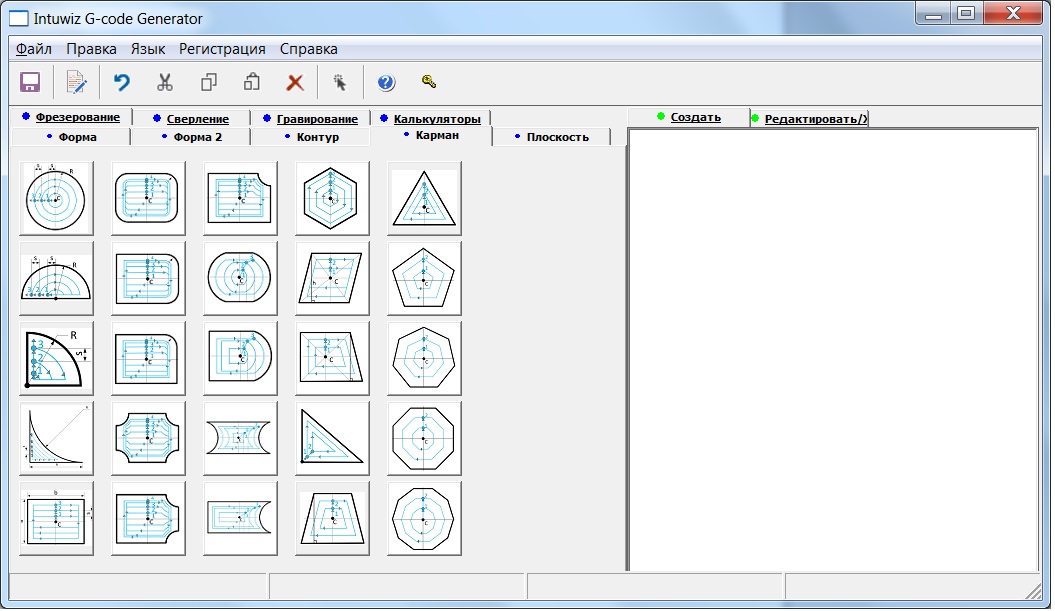

Сообщение CactusMan »
Есть программа http://www.intuwiz.ru/progs/g-code-generator.html Intuwiz G-code Generator.
Она может генерировать G-код. Правда платная.

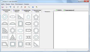

Re: Быстрое вырезание простых плоских фигур

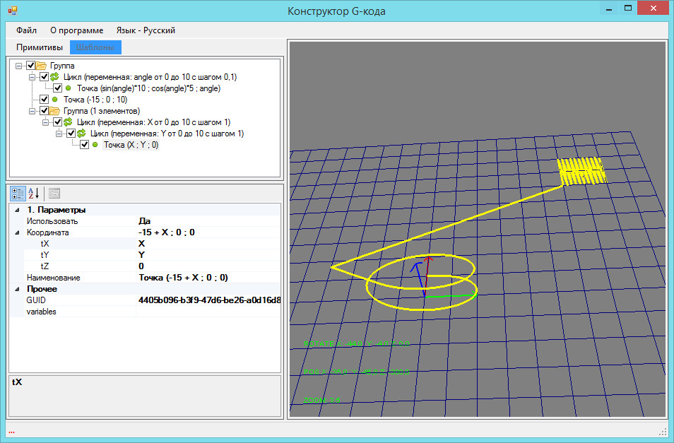

Есть ещё программа моей разработки:
2016-12-28_180537.jpg (4666 просмотров) <a class='original' href='./download/file.php?id=98633&mode=view' target=_blank>Загрузить оригинал (191.55 КБ)</a>
Позволяет генерировать простые вещи, типа окружностей, циклов, для создания G-кода, где требуется по быстрому сгенерировать траекторию.
Внешний вид и функциональность не спеша доделываю, если нужно могу выложить.

savo
Сообщения: 278
Репутация: 66
Откуда: Кострома

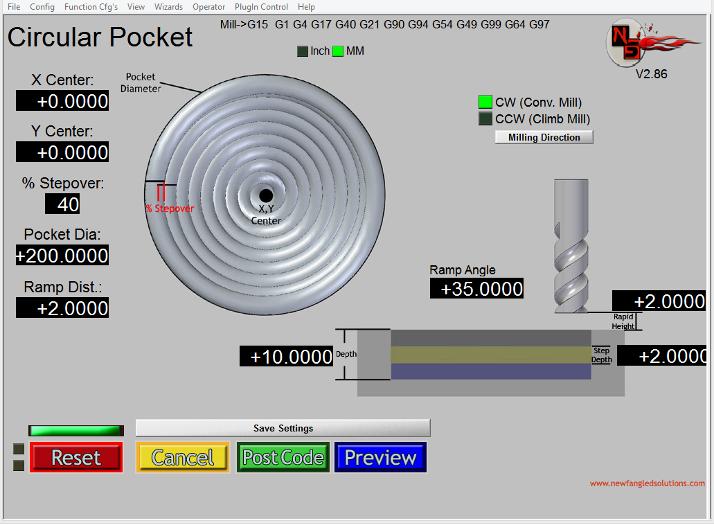

Сообщение savo »
Роман6 писал(а):Идеально было бы иметь вкладку со списком типовых фигур прямо в Mach3.
mach3 wizards не подойдет?

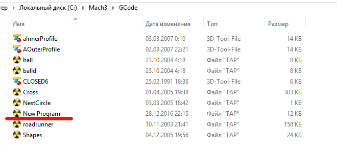

Сообщения: 2893
igorvpetrov писал(а):Угу, все красиво. Только при попытке post g-code радостно сообщает об отсутствии лицензии
По крайней мере, у меня так.
И тем не менее код создается.
Ищи файл G-code в папке /mach3/gcode он под именем "New Program"
Screenshot - 28.12.2016 , 22_15_26.png (4606 просмотров) <a class='original' href='./download/file.php?id=98686&mode=view' target=_blank>Загрузить оригинал (147.02 КБ)</a>
Screenshot - 28.12.2016 , 22_15_39.png (4606 просмотров) <a class='original' href='./download/file.php?id=98687&mode=view' target=_blank>Загрузить оригинал (341.69 КБ)</a>
Screenshot - 28.12.2016 , 22_19_51.png (4606 просмотров) <a class='original' href='./download/file.php?id=98688&mode=view' target=_blank>Загрузить оригинал (35.45 КБ)</a>
Многие эти мастера были написаны еще под старую версию Mach, потому не особо работают. Но можно их отладить и работать ;) При знание Gcode и VBA можно самому написать такие мастера ;)
