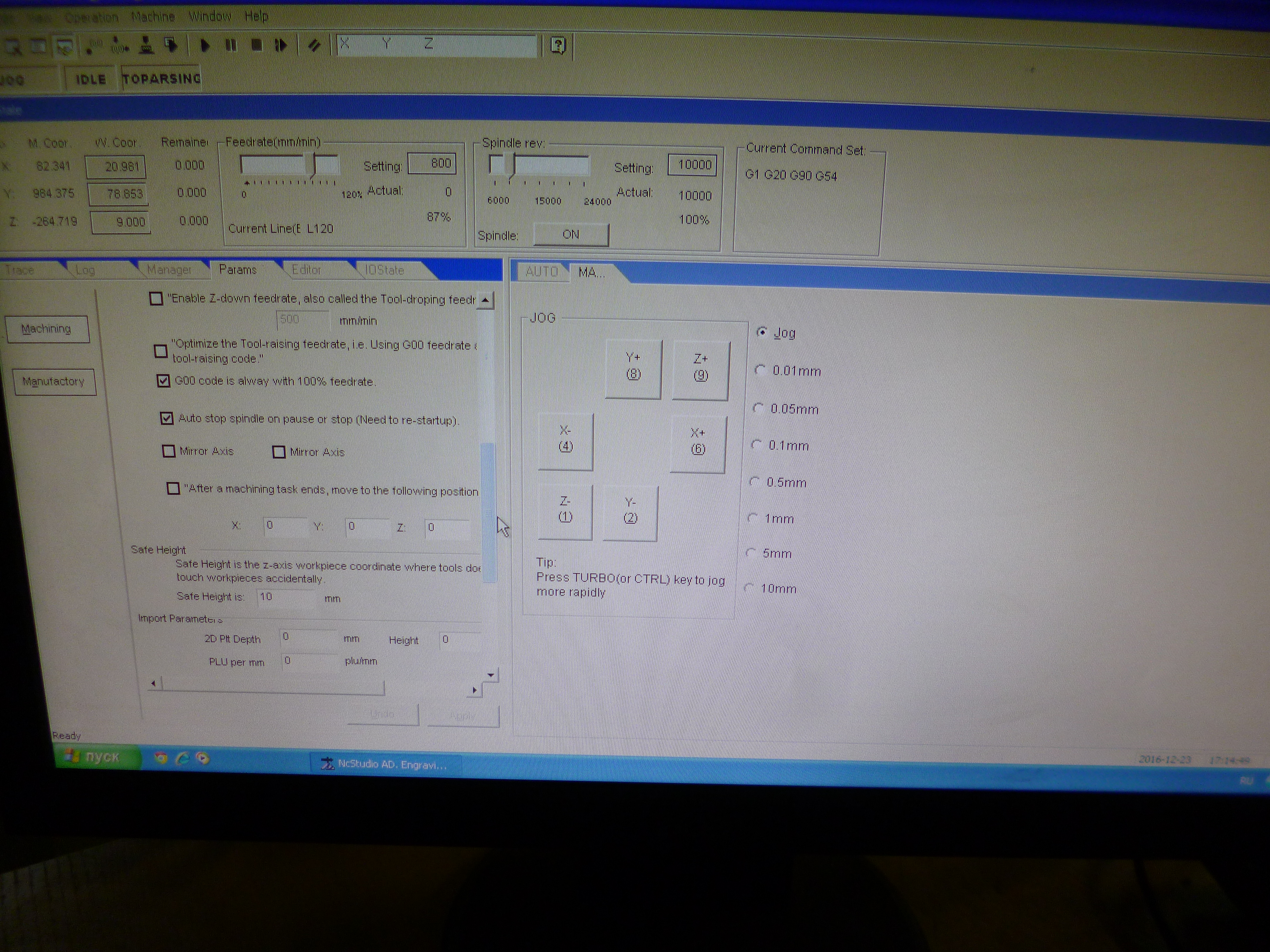

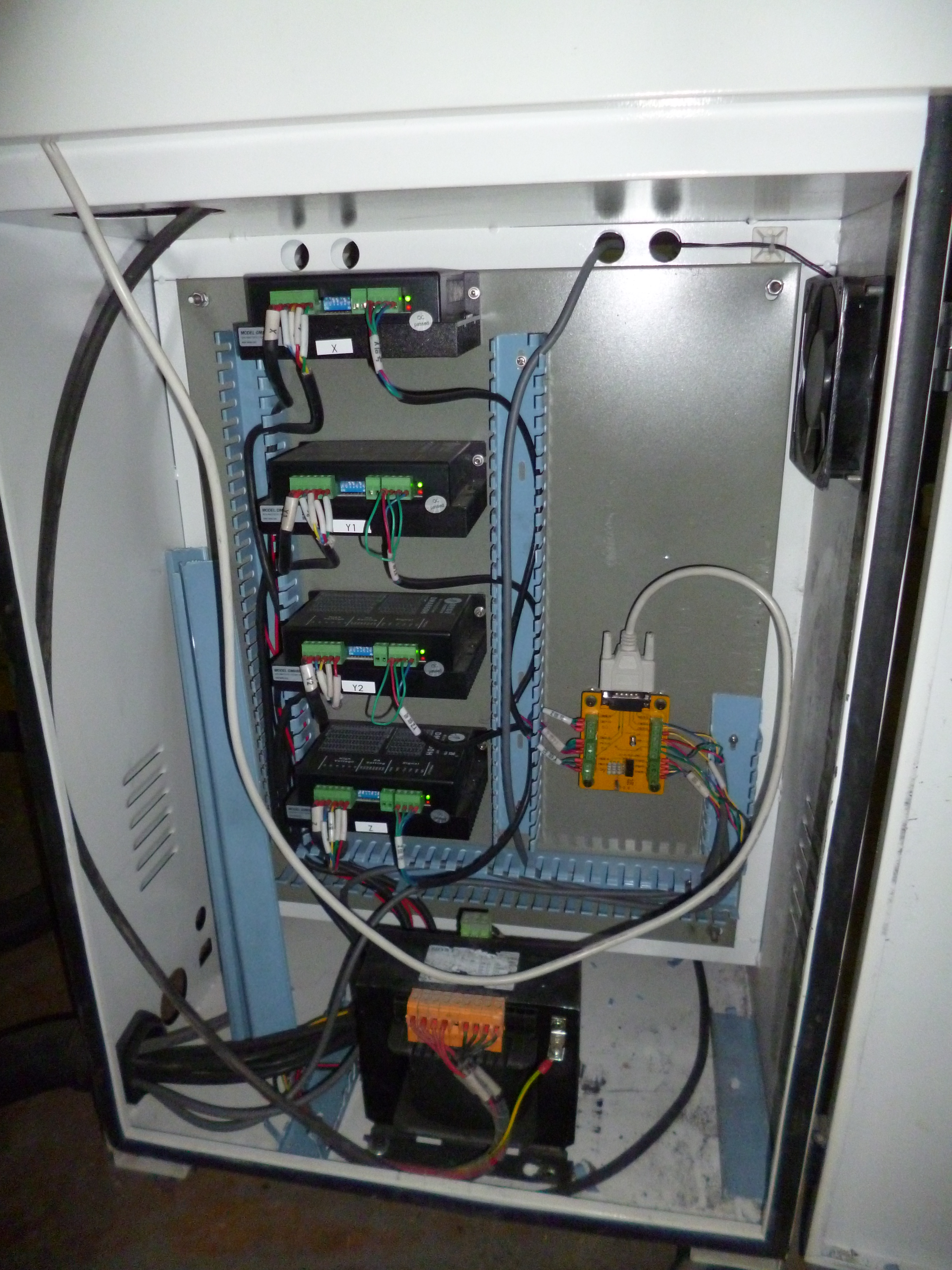

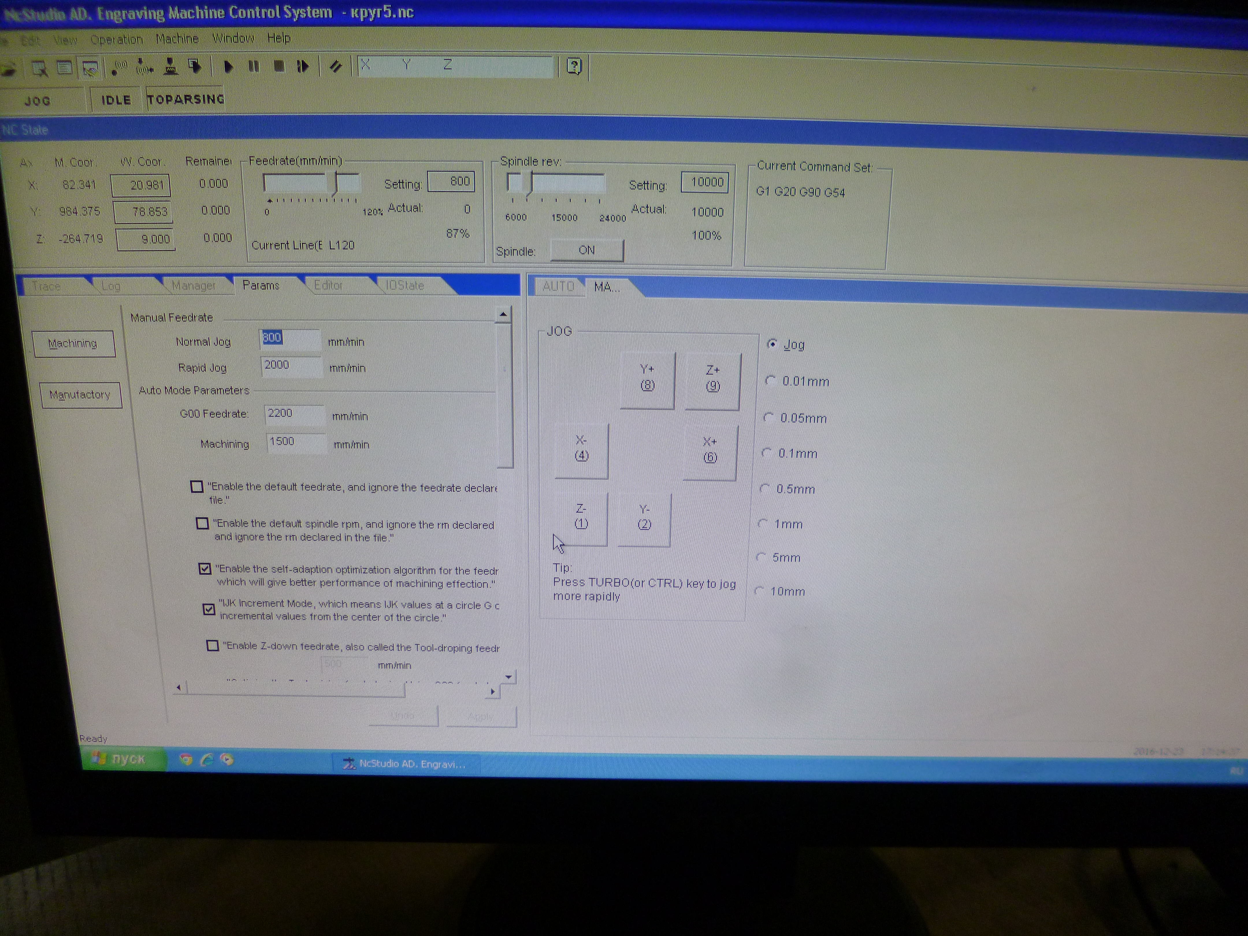

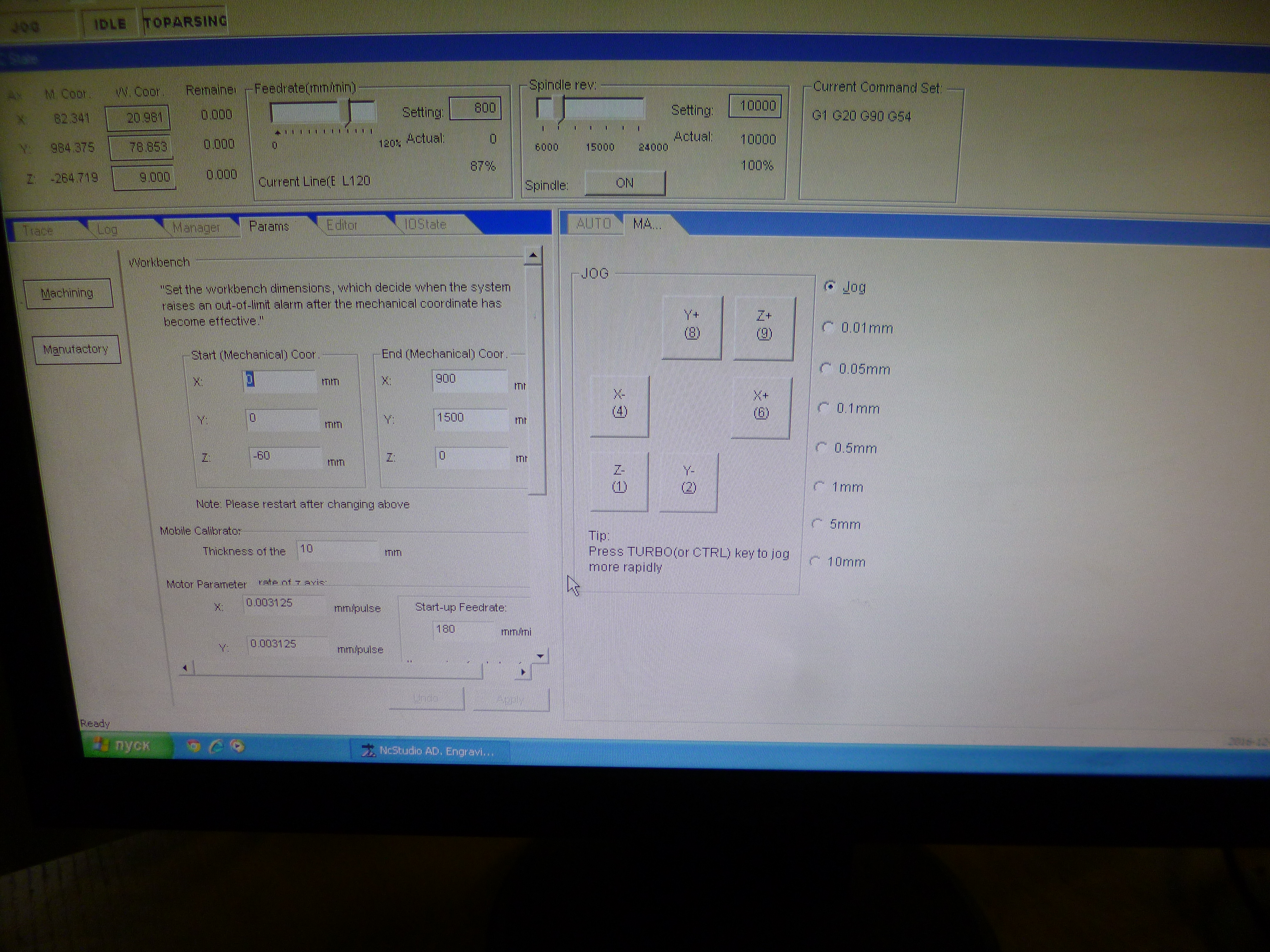

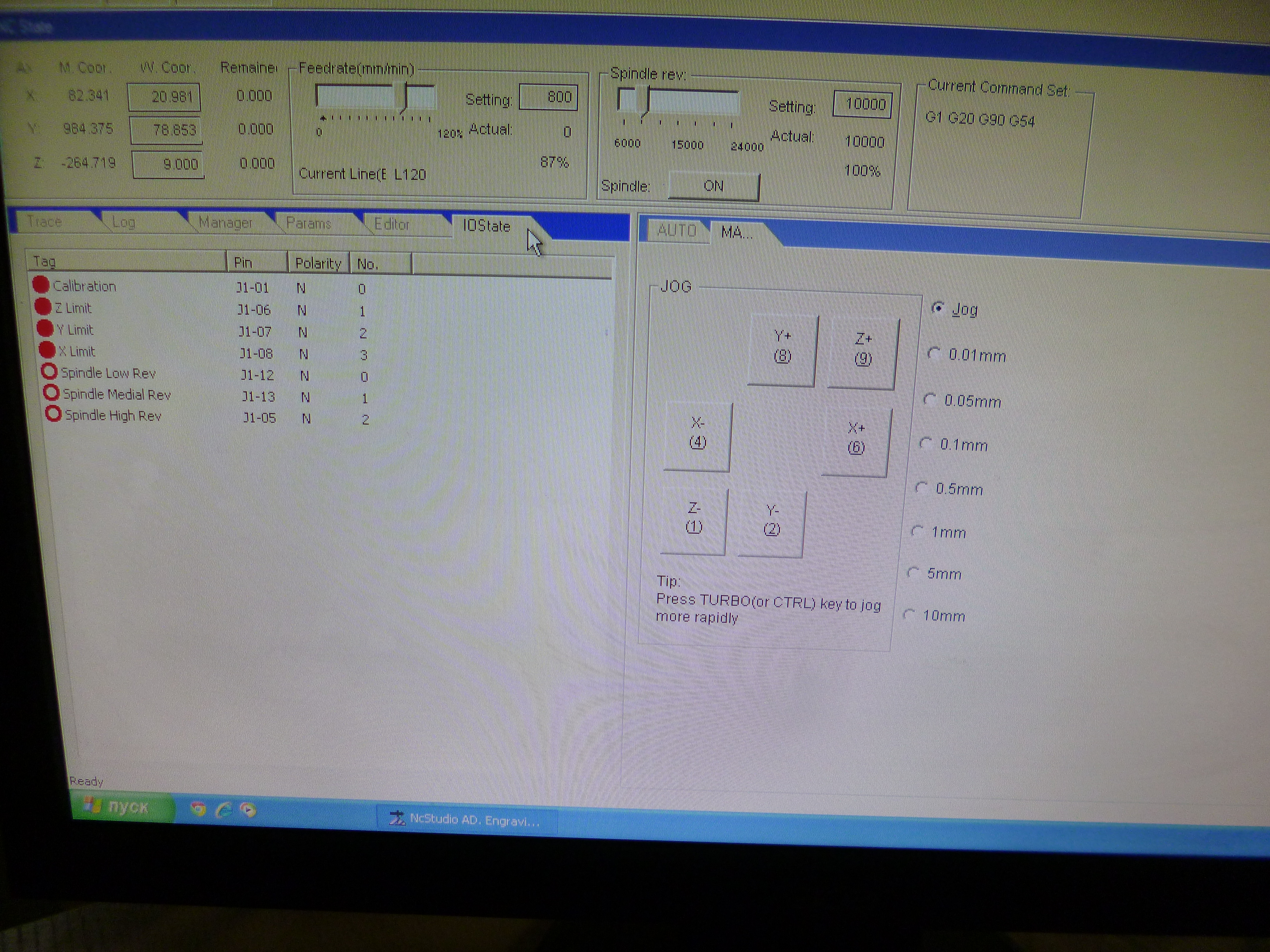

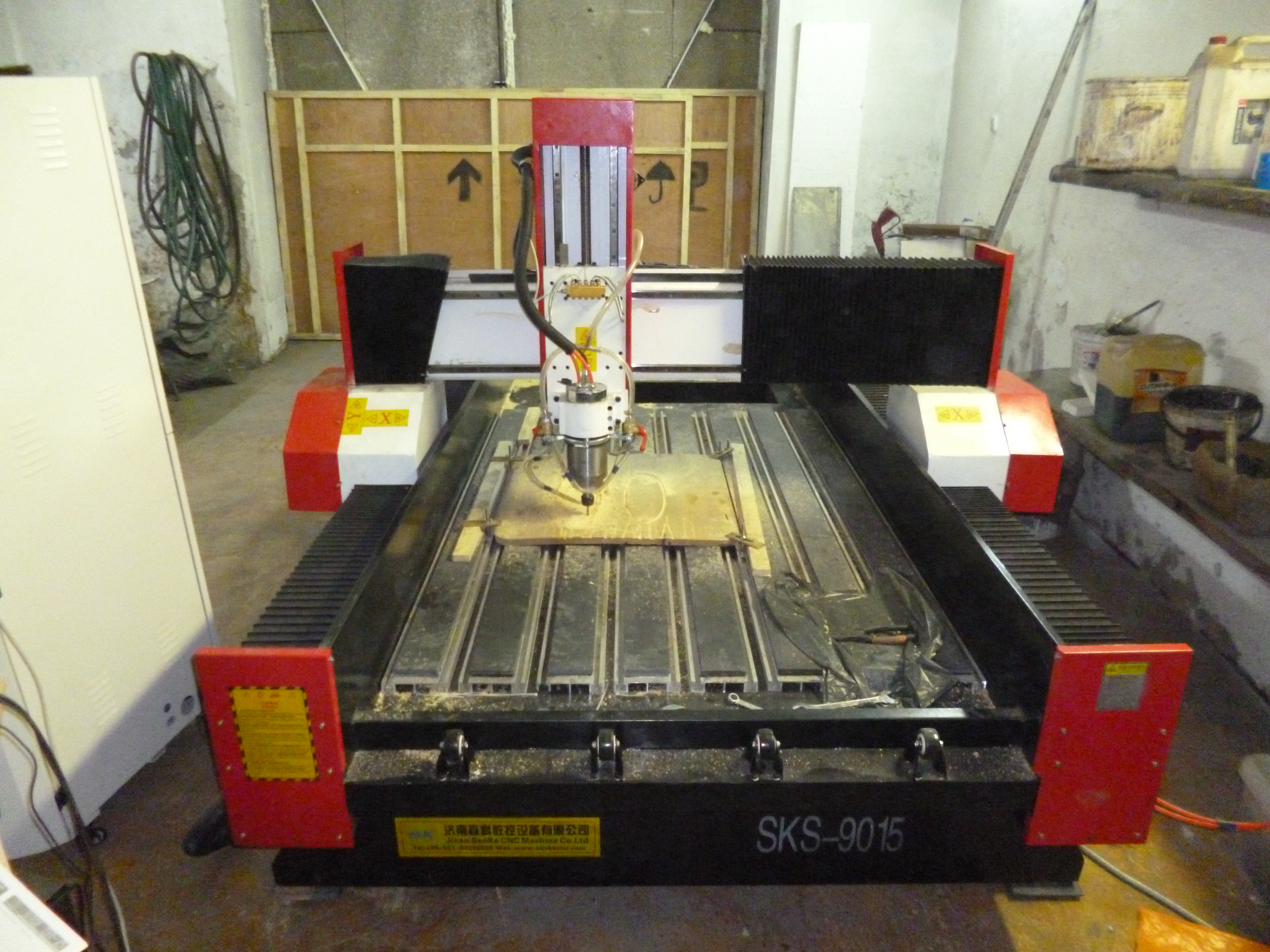

Добрый день!
Прошу помощи при настройке фрезировального станка.
История такая. Купили в Китае станок с рабочей областью 2000*1500.
Пришел с повреждением платы опторазвязки. Восстановили. Никаких мануалов нет.
ПО NCstudio, не можем разобраться. На нулевые точки выходит, но при калибровке выносным датчиком до конца по оси Z не опускается, остается внизу около 30 см.
При работе по УП должен быть круглый рисунок, но вытачивает овал по оси X.
В NCstudio, при настройке датчиков, если выставить передвижение фрезы на 10 мм, она движется на большее расстояние.
Возможно ли работать на станке через Mach3?
Где мы делаем ошибку? Подскажите пожалуста!

в parameter\ manufactory указали размер стола? x,y
motor parameter, mm\pulse заполнили или все по дефолту?

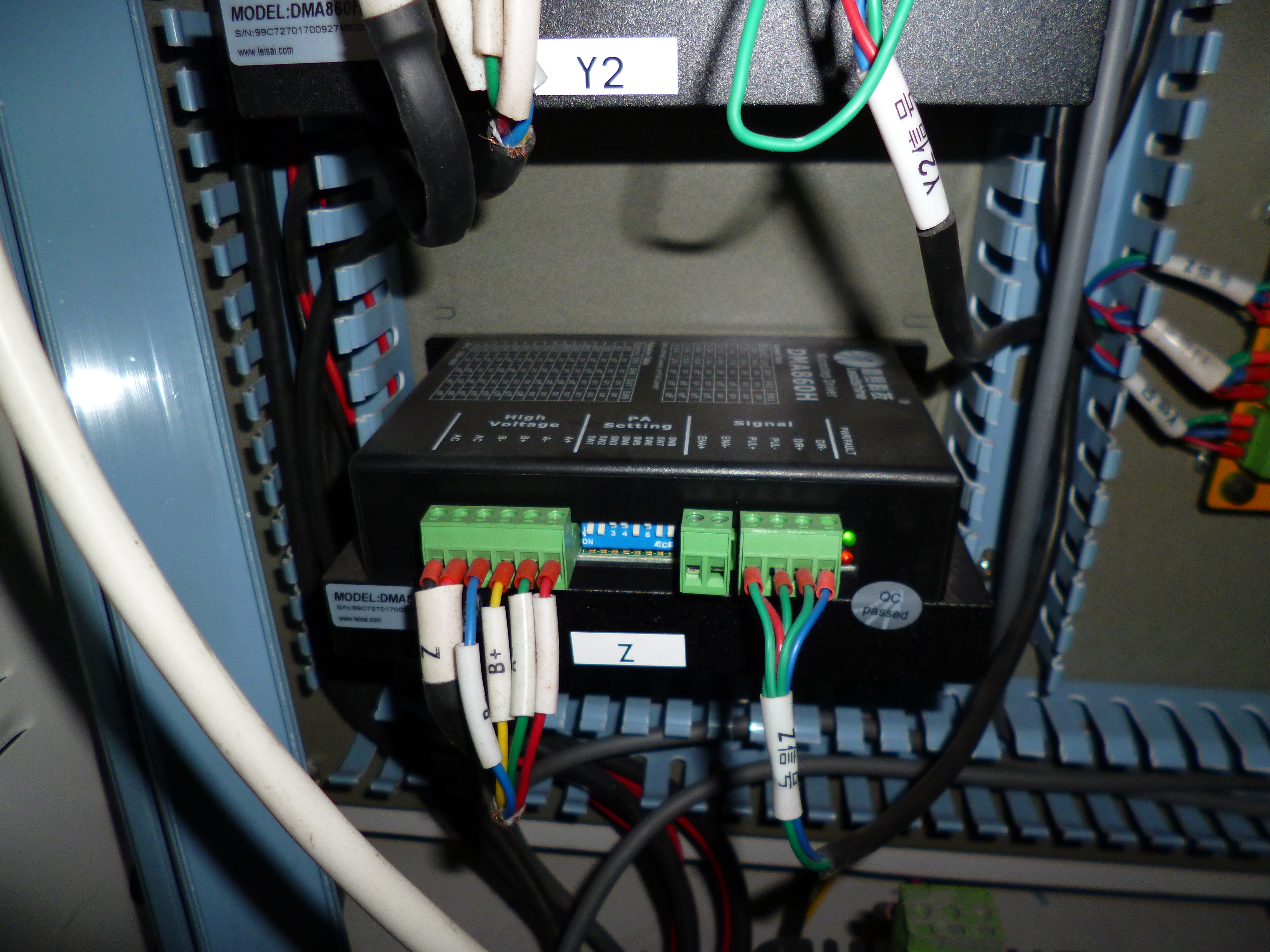

Скриншоты вкладок parameter\ manufactory, фото драйверов с переключателями, фото овала с линейкой весьма пригодились бы.
Что за опторазвязка была повреждена?
Скорее всего переключатели шага на драйверах не ответствуют настройкам Студии.

собственно станок (2347 просмотров) <a class='original' href='./download/file.php?id=98348&mode=view' target=_blank>Загрузить оригинал (5.24 МБ)</a>
собственно станок

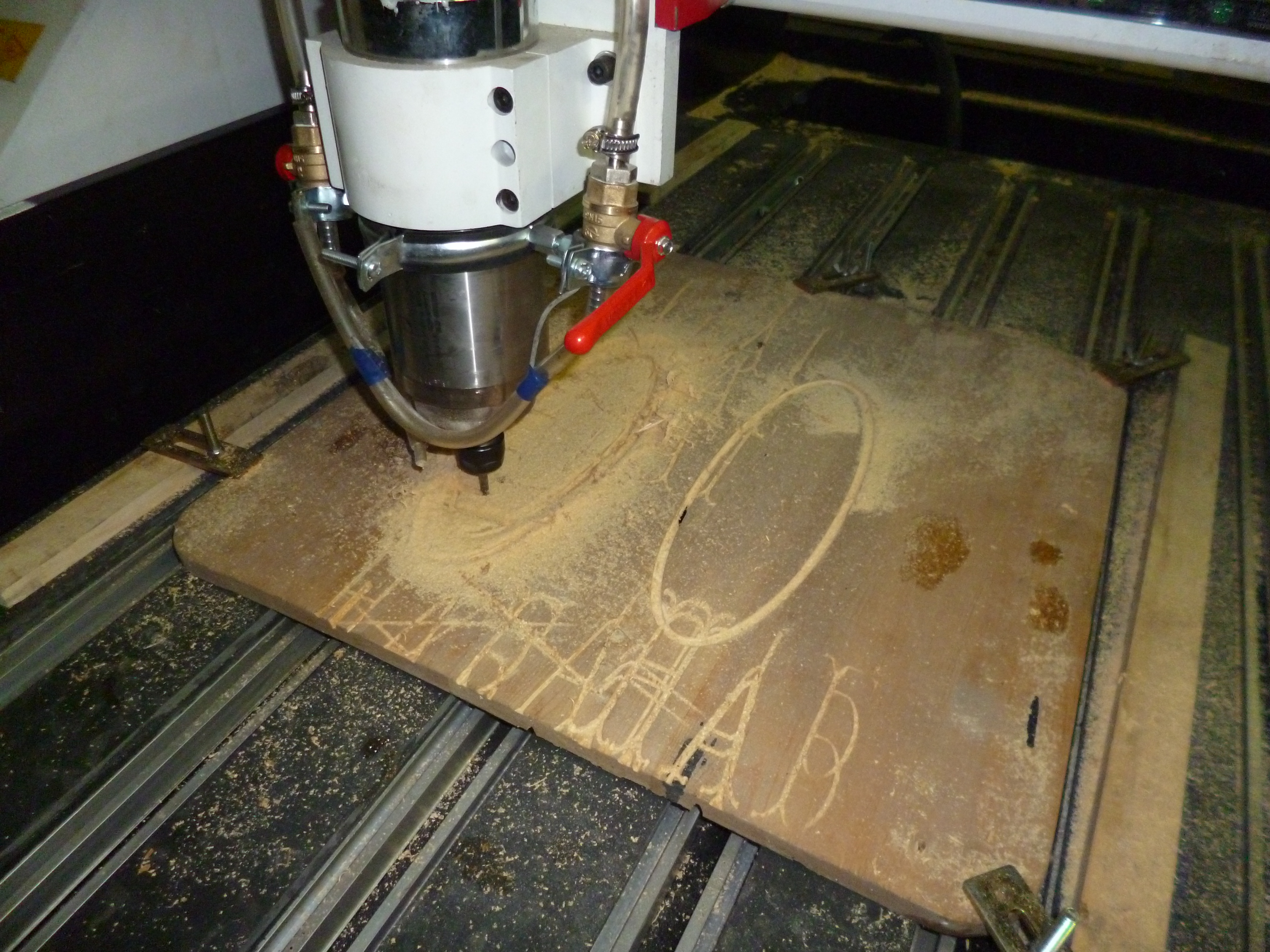

делает овалы вместо кругов при работе УП (2347 просмотров) <a class='original' href='./download/file.php?id=98349&mode=view' target=_blank>Загрузить оригинал (5.37 МБ)</a>

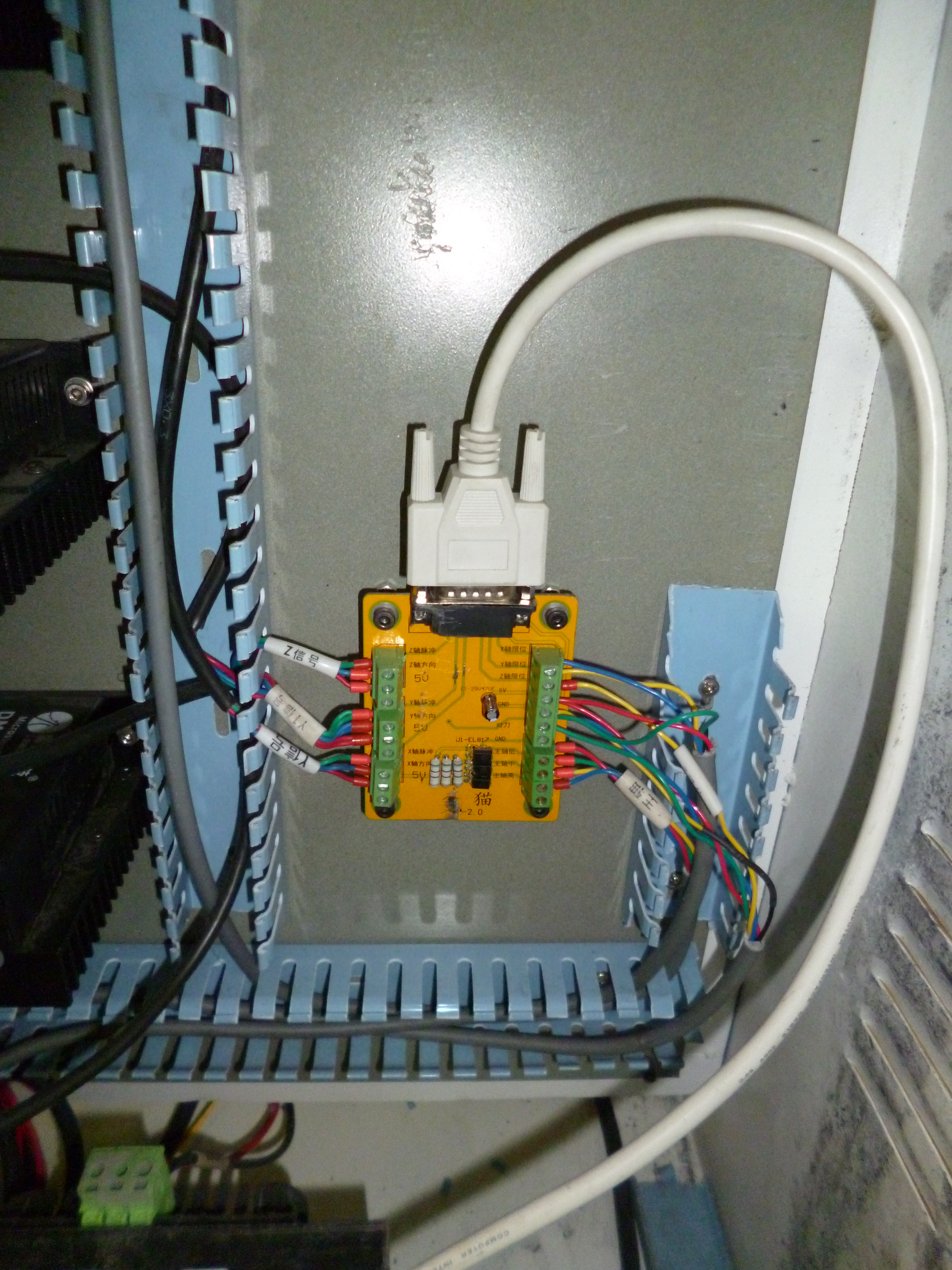

плата опторазвязки (2347 просмотров) <a class='original' href='./download/file.php?id=98350&mode=view' target=_blank>Загрузить оригинал (4.8 МБ)</a>
плата опторазвязки

на всех драйверах переключатели (1,2,3,,,,8) одинаковы выставлены (2347 просмотров) <a class='original' href='./download/file.php?id=98352&mode=view' target=_blank>Загрузить оригинал (5.39 МБ)</a>

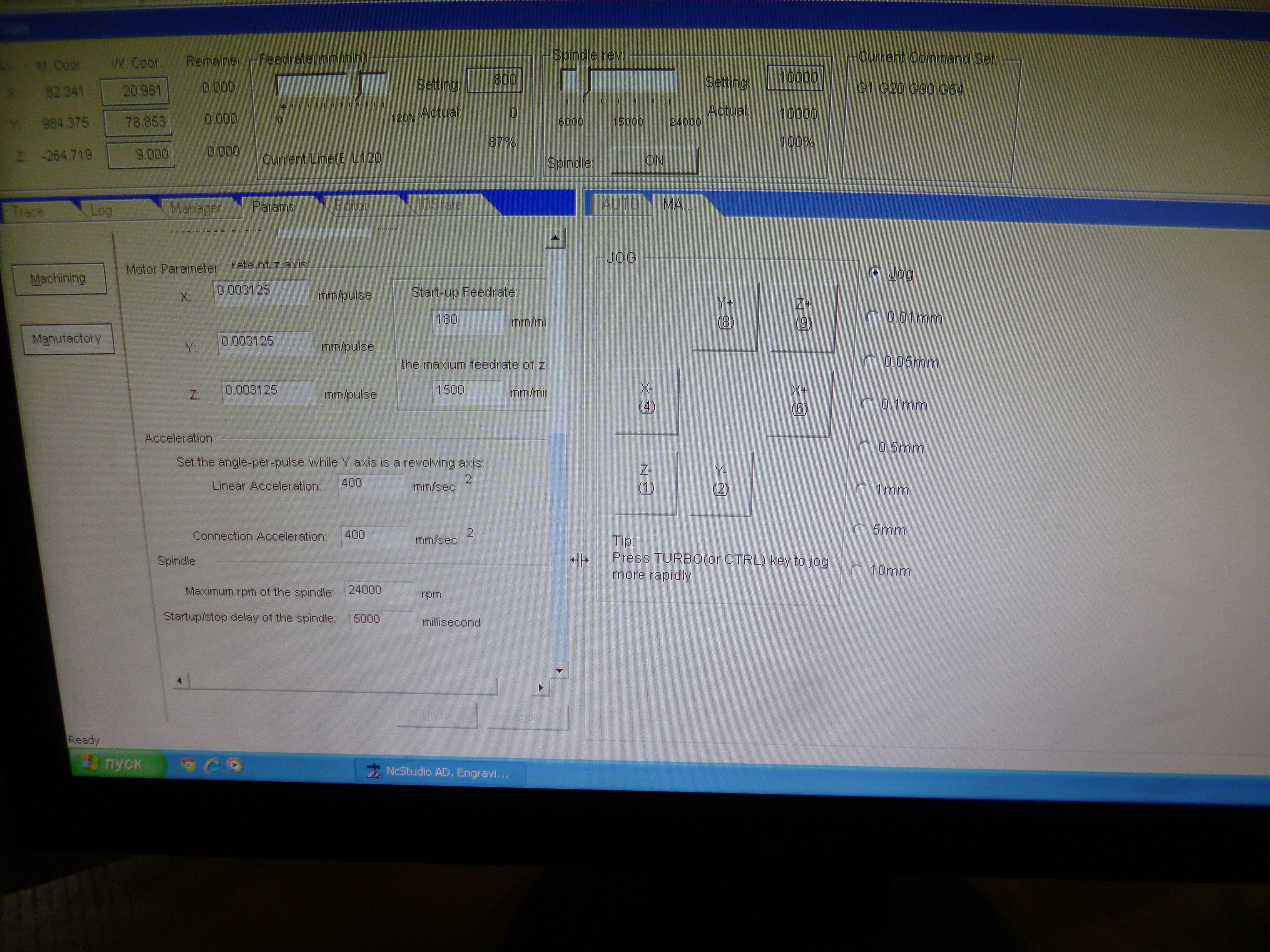

параметры ПО (2347 просмотров) <a class='original' href='./download/file.php?id=98354&mode=view' target=_blank>Загрузить оригинал (5.5 МБ)</a>
параметры ПО

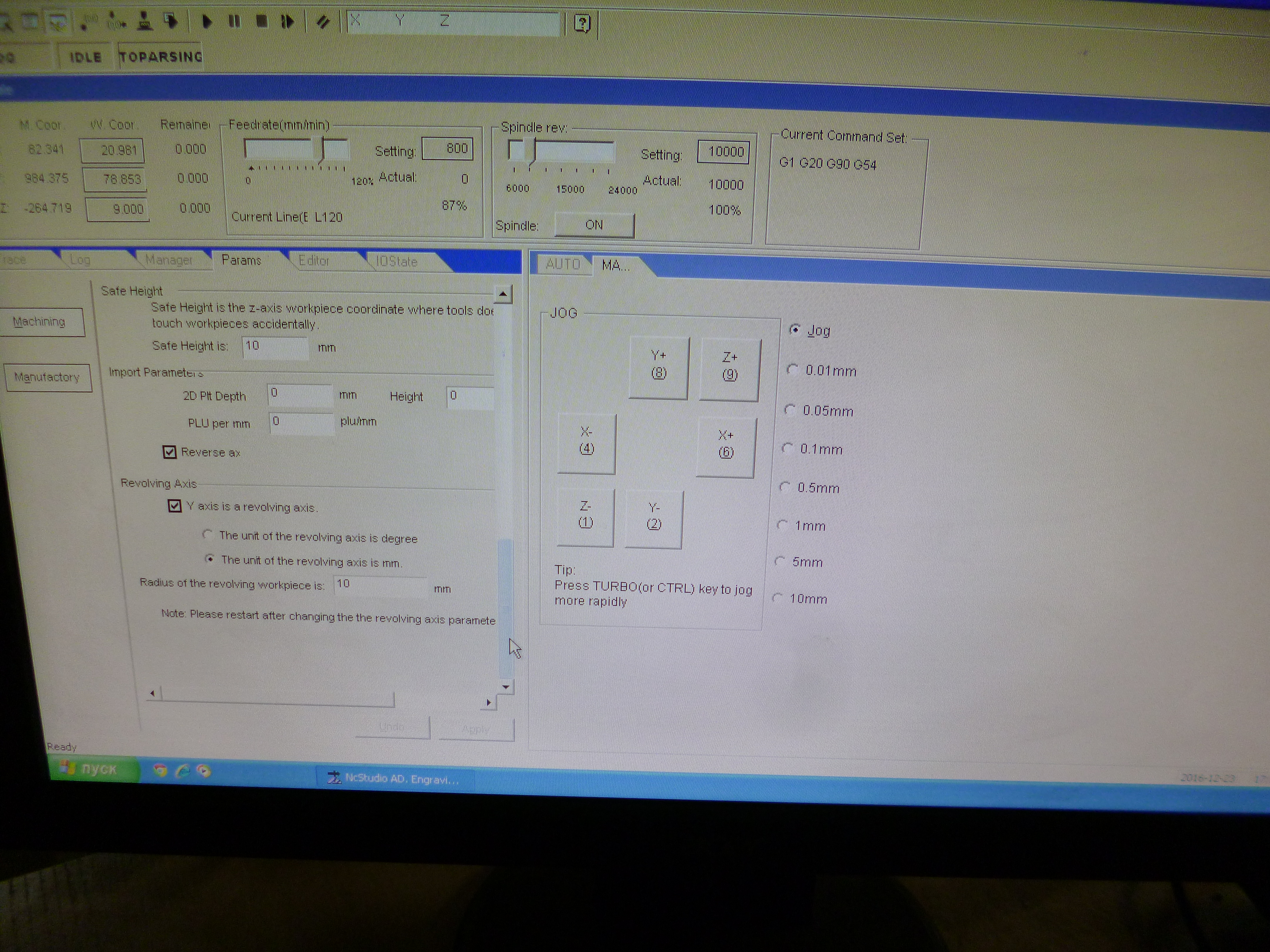

параметры ПО_2 (2347 просмотров) <a class='original' href='./download/file.php?id=98355&mode=view' target=_blank>Загрузить оригинал (5.37 МБ)</a>
параметры ПО_2

зачем стоит галка на "y axis is a revolving axis"? я не вижу у вас поворотной оси, снять.
в поле mobile calibrator должна быть указана правильная высота вашего выносного датчика.
у станка физический ход оси по Z какой? 60мм это верное значение? если нет, поправьте

Re: Требуется помощь в настройке фрезеровального станка
Как мне кажется, что на одной из осей (та что в длину) стоит винт с шагом 10. А импульсы прописаны для винта с шагом 5мм. Если не винты, то рейка. В любом случае стоит проверить прописанные импульсы. Может модуль рейки другой. Еще вариант с микрошагом драйверов.

exe писал(а): галка на "y axis is a revolving axis"? я не вижу у вас поворотной оси, снять.
не помешает.
Судя по красным кожухам, по бокам портала, то похоже на редукторы, на рейку.
Снять бы галку, перезапуск Студии и глянуть соотношение сторон овала (если будет овал) и фактический размер.
В формате: "должен быть круг ... мм, а получается овал ... мм на ... мм".
