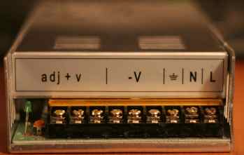

подключил к блоку питания другого компютера(на родном БП нет нормальных обозначений, боялся поджарить)...

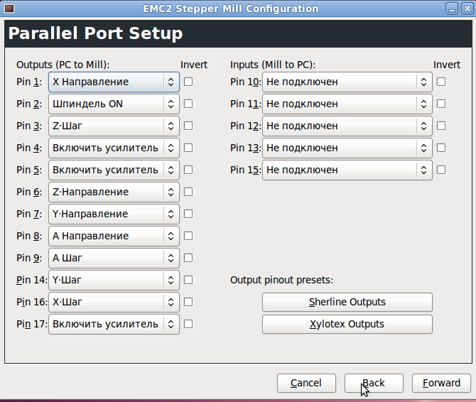

В документации записаны такие настройки:
The definition of 1-PIN 25 of Parallel Interface:
PIN2 - Spindle motor
PIN4 - X Enable
PIN1 - X Dir
PIN16 - X Step
PIN17 - Y Enable
PIN7 - Y Dir
PIN14 - Y Step
PIN5 - Z Enable
PIN6 - Z Dir
PIN3 - Z Step
PIN5 - C Enable

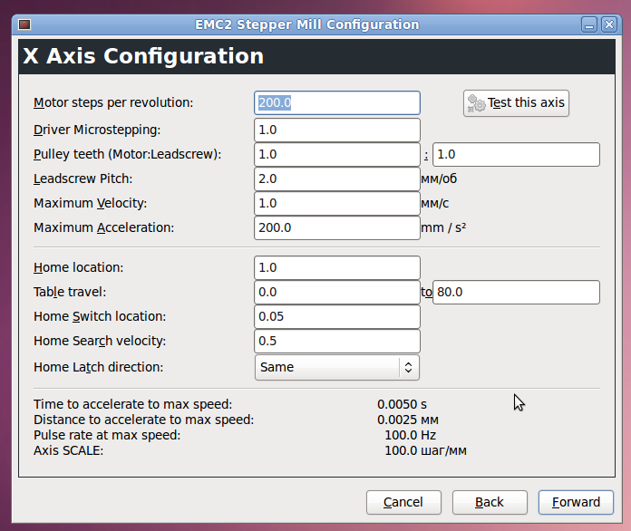

Screenshot-1.png (7195 просмотров) <a class='original' href='./download/file.php?id=3163&mode=view' target=_blank>Загрузить оригинал (98.87 КБ)</a>
Screenshot-2.png (7195 просмотров) <a class='original' href='./download/file.php?id=3164&mode=view' target=_blank>Загрузить оригинал (79.54 КБ)</a>
Screenshot-3.png (7195 просмотров) <a class='original' href='./download/file.php?id=3165&mode=view' target=_blank>Загрузить оригинал (76.92 КБ)</a>

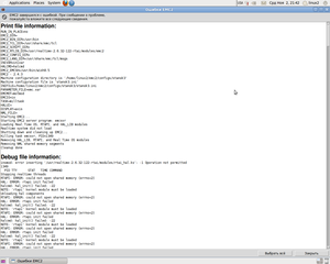

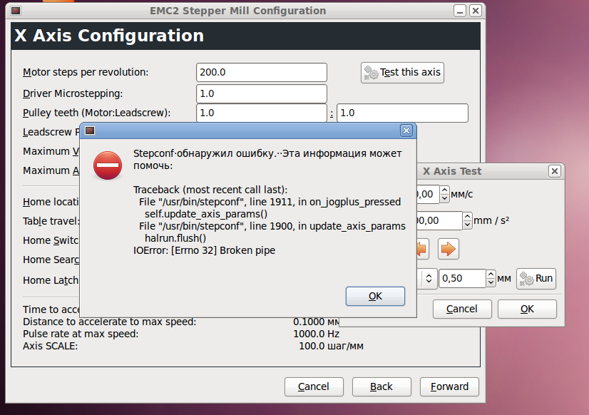

При попытке проверить мотор (7195 просмотров) <a class='original' href='./download/file.php?id=3166&mode=view' target=_blank>Загрузить оригинал (123.74 КБ)</a>
Помогите пожалуйста :!: :oops: :!:
Re: Помогите настроить контроллер TB6560AHQ 4 Axis под emc
Попробуй на тех осях, где двигатель не включается поставить инверт на пин.
И скинь сюда hal и ini.
По поводу ошибки, не знаю нужно больше данных. EMC2 не пробовал с этим конфигом запускать?
Инвертировать пины 4 и 5 пробовал?
Кстати, переключатели на всех осях одинаково настроены? Может в X стоит ток удержания 100%, а на остальных 25% или еще меньше...
И проверь подключение ШД.
Диоды на плате включаются все или только один?
Еще раз, на всякий случай, проблема в том, что включается только ось X?

Nick писал(а):Инвертировать пины 4 и 5 пробовал?
- Пробовал та же картина :cry:

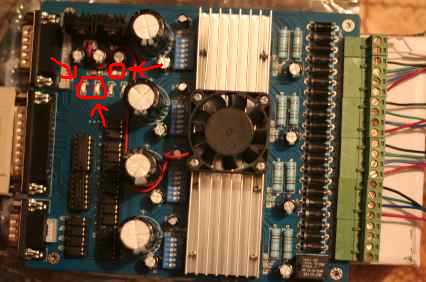

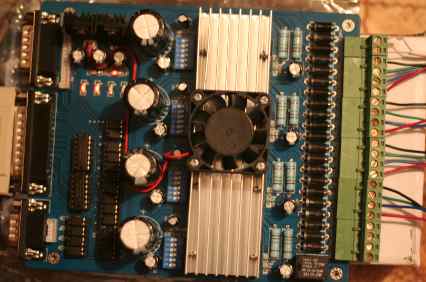

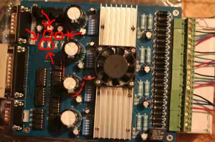

Nick писал(а):Диоды на плате включаются все или только один?
- Когда питание не включено(только LTP) светят три светлодиода
diod.JPG (7177 просмотров) <a class='original' href='./download/file.php?id=3173&mode=view' target=_blank>Загрузить оригинал (33.21 КБ)</a>
Когда питание включено светится 4
diod 2.JPG (7177 просмотров) <a class='original' href='./download/file.php?id=3174&mode=view' target=_blank>Загрузить оригинал (33.36 КБ)</a>

- Да и что выбивает ошибка при попытке проверить двигатель
Screenshot.png (7177 просмотров) <a class='original' href='./download/file.php?id=3175&mode=view' target=_blank>Загрузить оригинал (123.74 КБ)</a>

По светодиодам вообще странно, в мане написано, что нижние 4 светодиода говорят о работе осей. Про верхние вообще ничего не написано.

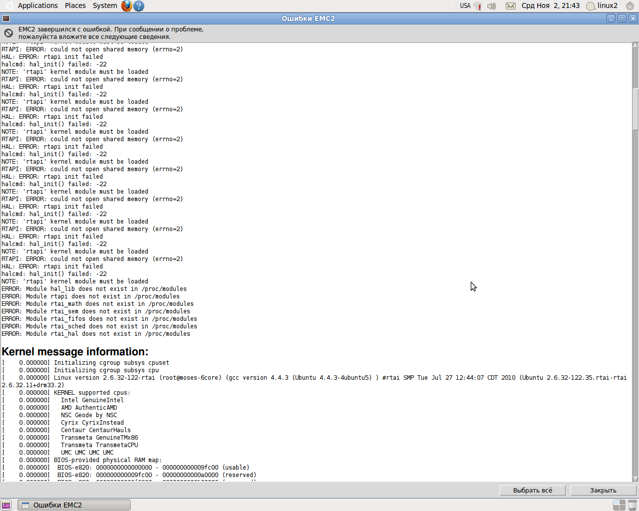

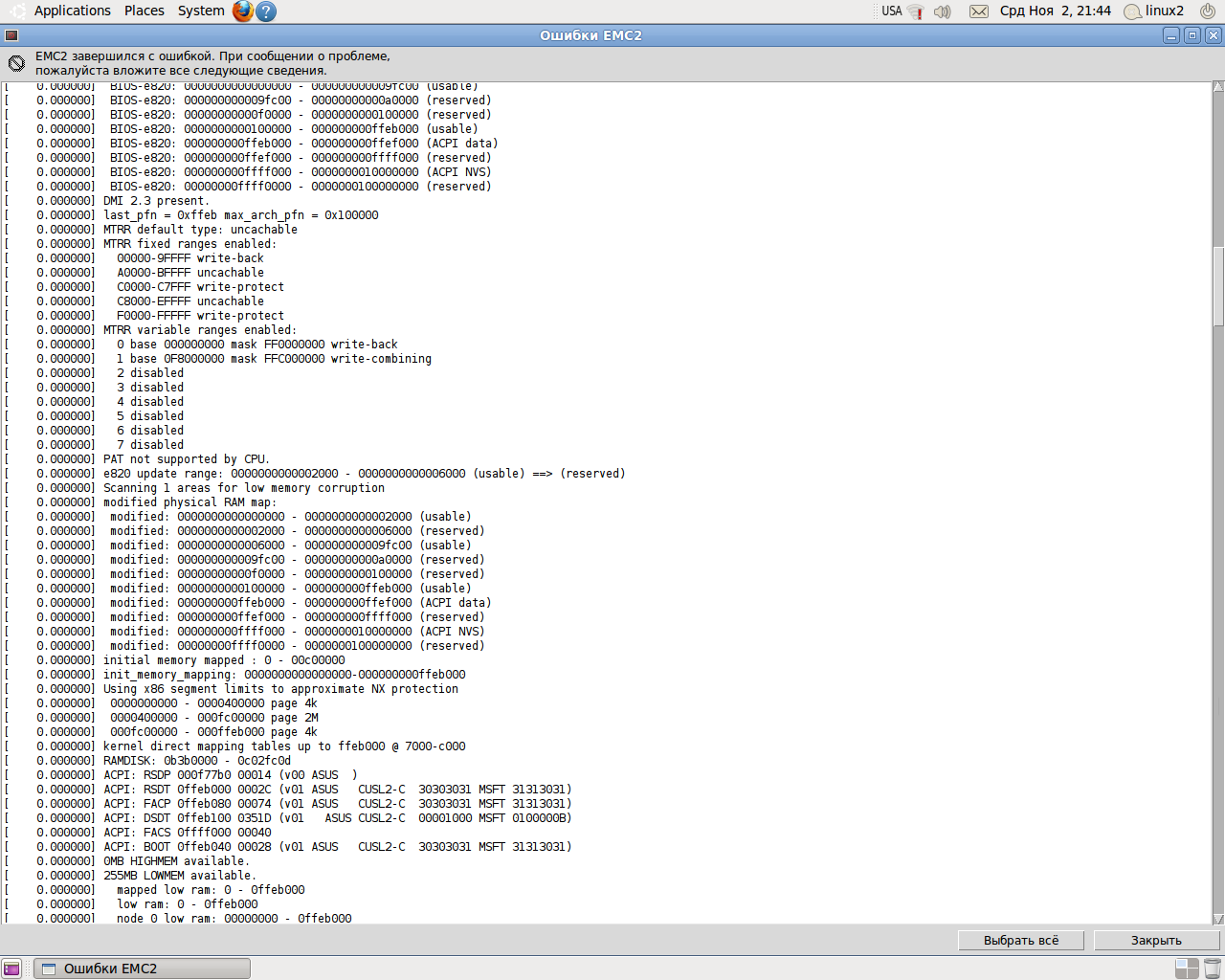

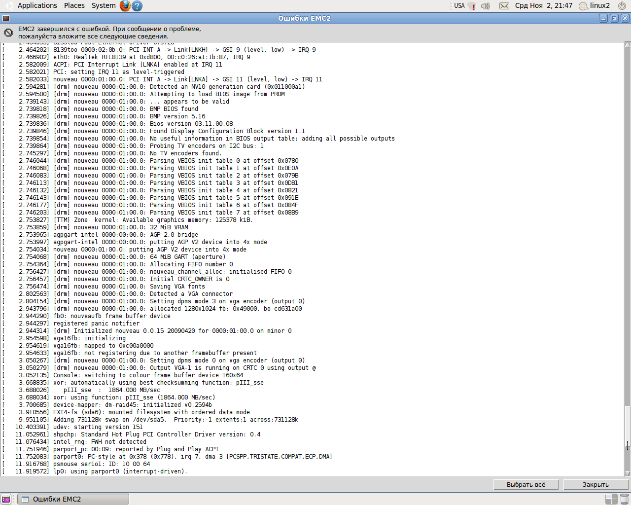

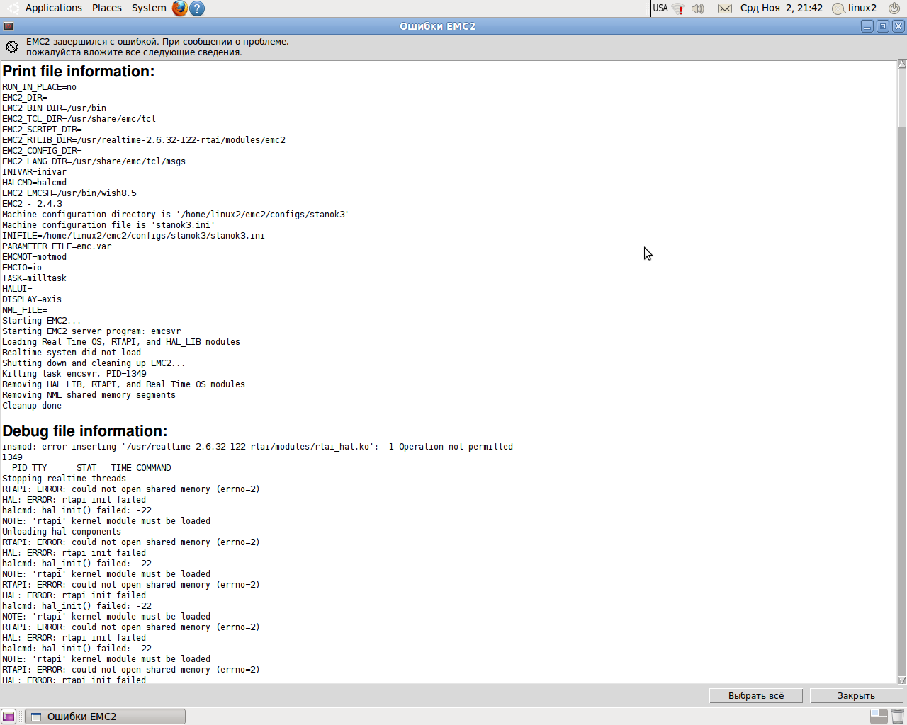

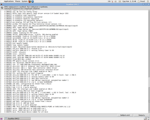

Nick писал(а):Если с такими настройками запустить EMC2, то что происходит?

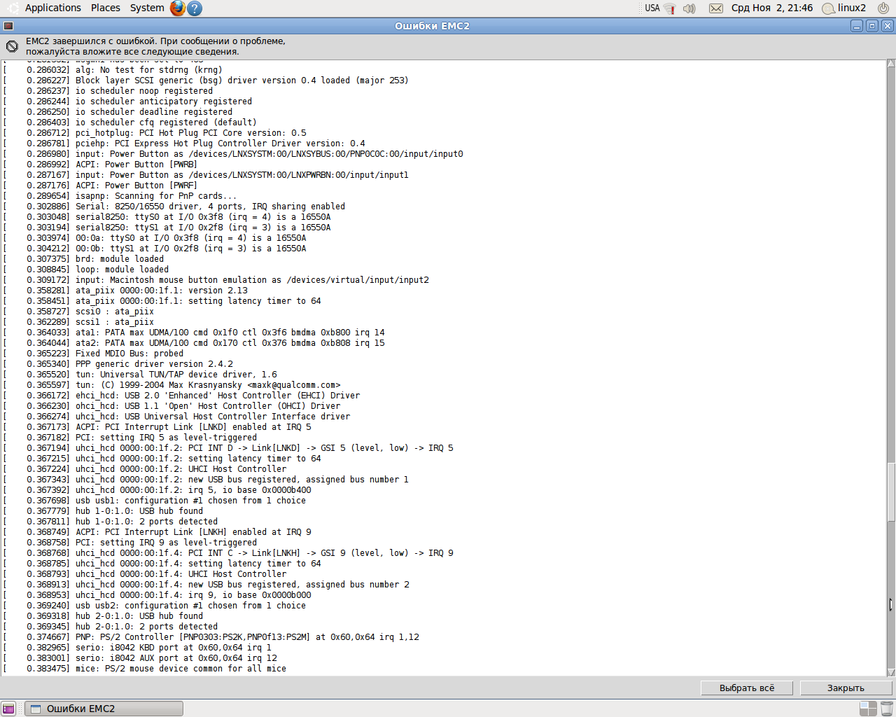

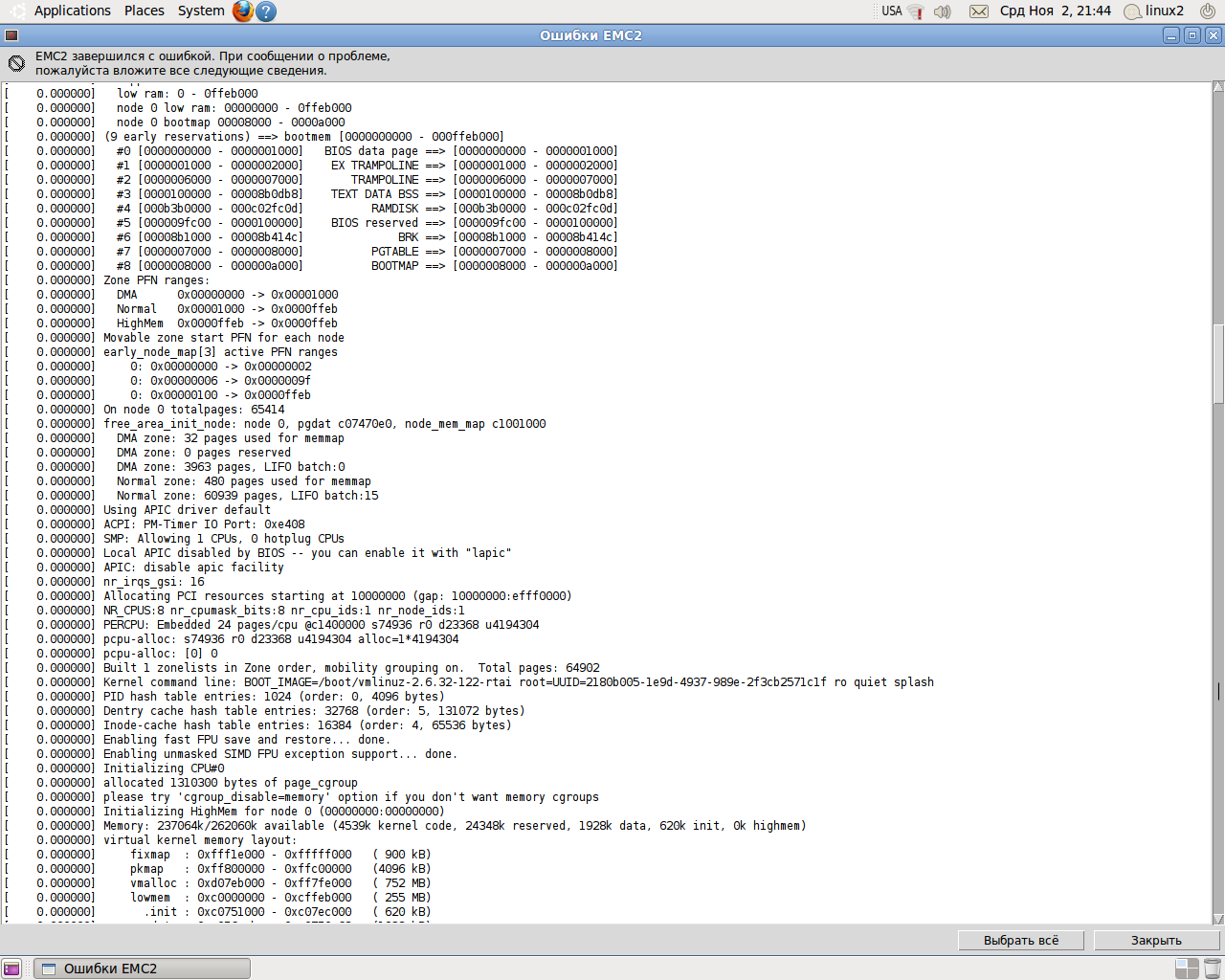

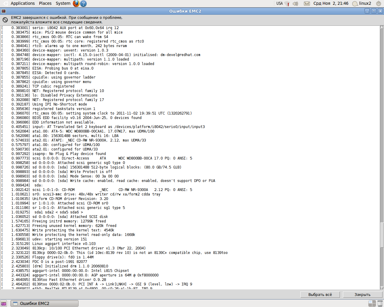

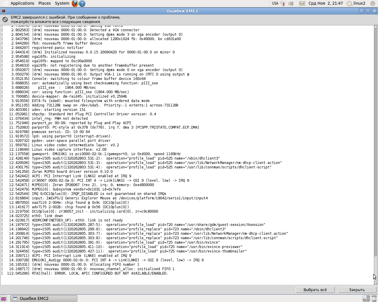

Запускаю EMC2, выбираю любую конфигурацию, начинает грузится ... и :cry: завершается ошибкой:
error.png (7169 просмотров) <a class='original' href='./download/file.php?id=3176&mode=view' target=_blank>Загрузить оригинал (136.94 КБ)</a>
error1.png (7169 просмотров) <a class='original' href='./download/file.php?id=3177&mode=view' target=_blank>Загрузить оригинал (153 КБ)</a>
error2.png (7169 просмотров) <a class='original' href='./download/file.php?id=3178&mode=view' target=_blank>Загрузить оригинал (155.71 КБ)</a>
error3.png (7169 просмотров) <a class='original' href='./download/file.php?id=3179&mode=view' target=_blank>Загрузить оригинал (174.63 КБ)</a>
error4.png (7169 просмотров) <a class='original' href='./download/file.php?id=3180&mode=view' target=_blank>Загрузить оригинал (188.78 КБ)</a>
error5.png (7169 просмотров) <a class='original' href='./download/file.php?id=3181&mode=view' target=_blank>Загрузить оригинал (201.64 КБ)</a>

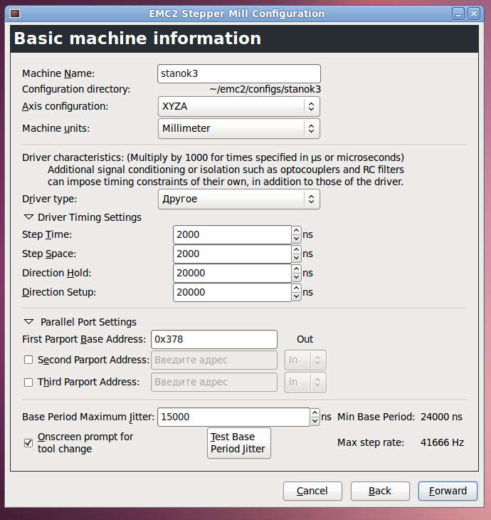

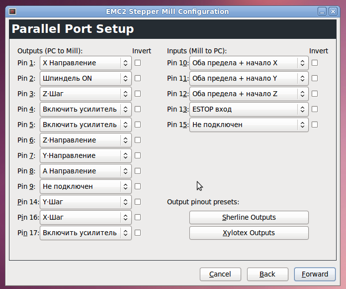

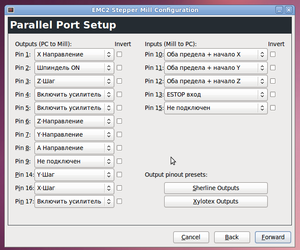

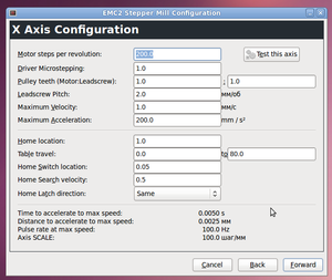

Создал новую конфигурацию по данным http://reprap.org/wiki/4_Axis_TB6560_CN ... Controller
с такими параметрами( не знаю правильно ли переписал?):
NovNastr.png (7168 просмотров) <a class='original' href='./download/file.php?id=3187&mode=view' target=_blank>Загрузить оригинал (63.39 КБ)</a>
Последний раз редактировалось regukr 03 ноя 2011, 00:14, всего редактировалось 1 раз.

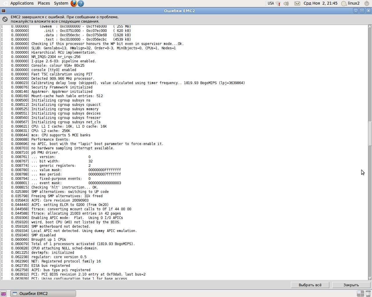

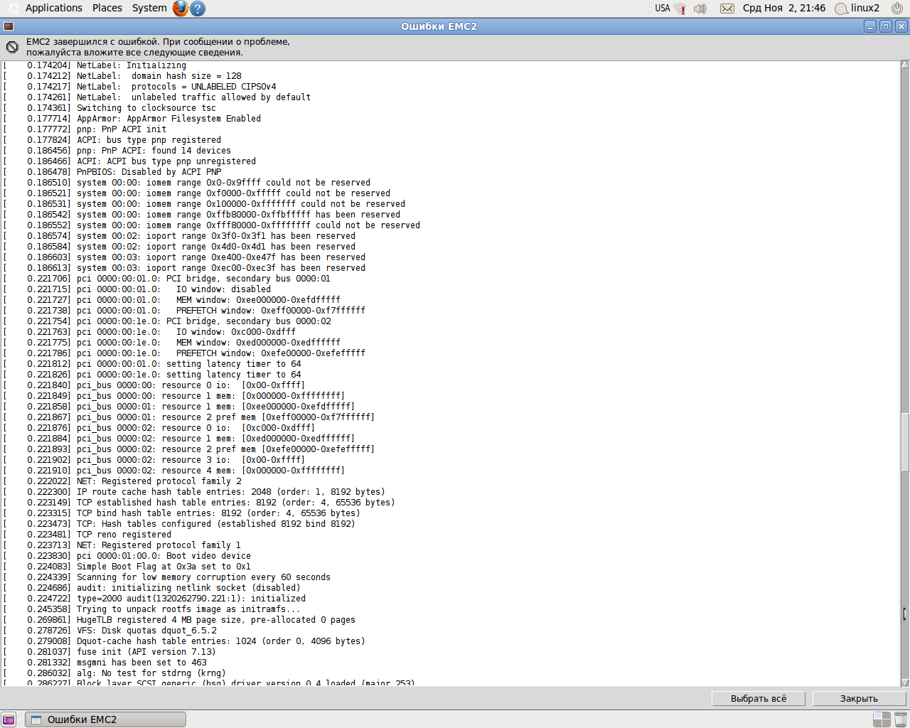

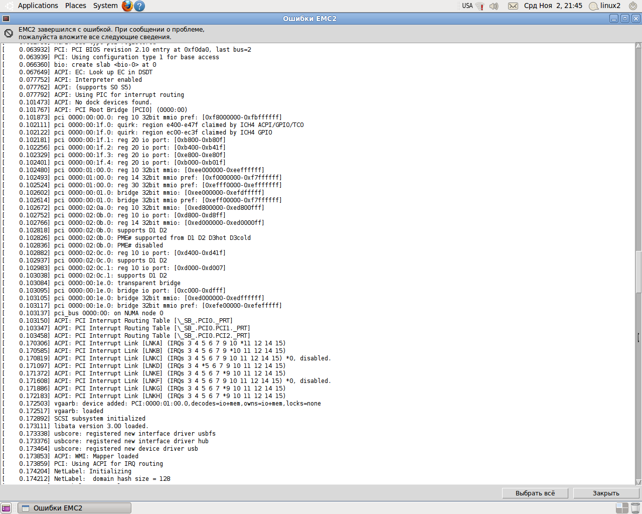

Из всех этих картинок важной оказалась только последняя строчка :). В следующий раз просто копируй текст ошибки, и лучше в тэг code, так и тебе и мне буде проще ;).
Ошибка:
"RTAI[hal]: ERROR, LOCAL APIC CONFIGURED BUT NOT AVAILABLE/ENABLED."
Решение:
http://cnc-club.ru/forum/viewtopic.php? ... 4486#p4486
regukr писал(а):А как?
Два варианта, из EMC2 программно (там есть hal meter), или вручную прямо на пинах самого порта, тут нужен либо тестер, либо диод, но нужно быть аккуратным и понимать, что делаешь, чтобы не замкнуть лишнего и не спалить что-нибудь :freak:.
regukr писал(а):1 это step?
1 это логическая единица, т.е. подать сигнал на все пины. Но для начала исправь ошибку с LAPIC и я думаю все встанет на свои места.

Ура прогрес :cheesy: Сегодня ночью включил A RTAI ... и сразу заработали (кажется три оси ХYZ) c этими настройками - http://reprap.org/wiki/4_Axis_TB6560_CN ... Controller
Pin LPT Driver
1 (strobe) X-CW/CCW
2 (D0) RELAY (heater)
3 (D1) Z-CLK (step)
4 (D2) X-ENABLE
5 (D3) Z-ENABLE
6 (D4) Z-CW/CCW (direction)
7 (D5) Y-CW/CCW (direction)
8 (D6) E-CW/CCW (direction)
9 (D7) E-CLK (step)
10 (ACK) INPUT (limit switch)
11 (BUSY) INPUT (limit switch)
12 (PE) INUPT (limit switch)
13 (SEL) INPUT (limit/stop switch)
14 (AFEED) Y-CLK (step)
15 (ERROR) N/C
16 (INIT) X-CLK (step)
17 (SELIN) Y-ENABLE
Но сегодня работает два (XY) когда инвертирую пин 17, а когда пин 5 (XZA). Пробовал инвертировать 17+5 греется моментально кабель питания контролера и не работает ни один :shock: Почему? :?:
Если есть какие нибуть идеи пишите....

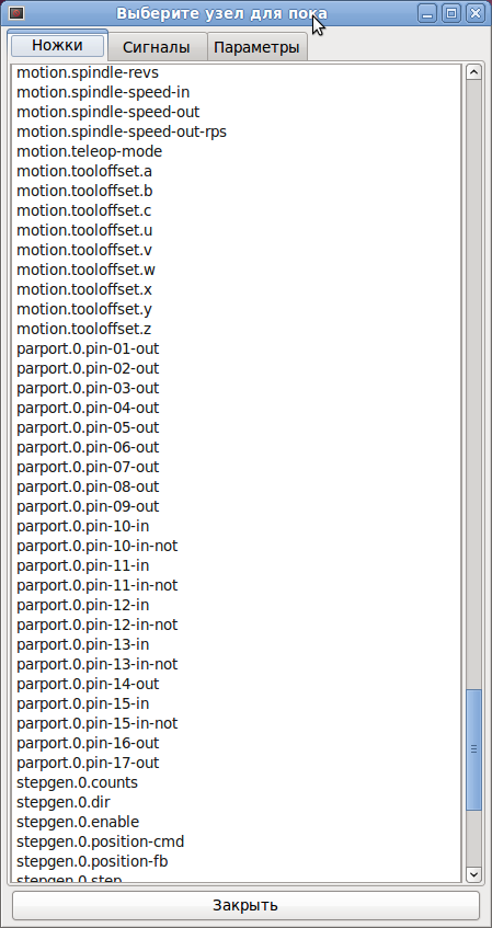

regukr писал(а):греется моментально кабель питания контролера и не работает ни один Почему?
Может что-то коротит?
Вообще, проверь, что на пинах, когда запускаешь emc2 из меню запусти halmeter и посмотри состояние пинов
parport.0.pin-04-out
parport.0.pin-05-out
parport.0.pin-17-out
Petka
Сообщения: 228
Зарегистрирован: 17 апр 2011, 12:23
Репутация: 20
Сообщение Petka »
regukr писал(а):Купил на eBay CNC Kit: http://www.ebay.com/itm/250899101177?ss ... 1497.l2649
Обозначения клемм (справа-налево):
1) "L" - линия (сюда подключается один провод от 220В)
2) "N" - нейтраль (сюда подключается другой провод от 220В)
3) Заземление
4, 5, 6) "-V" - отрицательный выход питания
7, 8, 9) "+V" - положительный выход питания
чуть далее расположена надпись "adj" - это обозначение регулятора выходного напряжения (можно покрутить отвёрткой и немного подрегулировать выходное напряжение)

Nick писал(а): Вообще, проверь, что на пинах, когда запускаешь emc2 из меню запусти halmeter и посмотри состояние пинов
Выберите узел.png (7114 просмотров) <a class='original' href='./download/file.php?id=3225&mode=view' target=_blank>Загрузить оригинал (32.03 КБ)</a>
Дабл-клик на пине.
