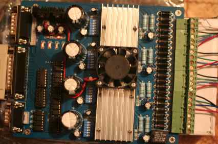

Собрал...
IMG_4179.JPG (6865 просмотров) <a class='original' href='./download/file.php?id=3167&mode=view' target=_blank>Загрузить оригинал (31.09 КБ)</a>
подключил к блоку питания другого компютера(на родном БП нет нормальных обозначений, боялся поджарить)...
IMG_4177.JPG (6865 просмотров) <a class='original' href='./download/file.php?id=3168&mode=view' target=_blank>Загрузить оригинал (19.27 КБ)</a>
не работает :cry:
ось х блокируется остальные не реагируют ...

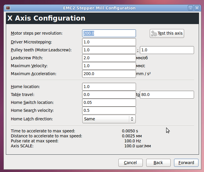

Screenshot-1.png (6865 просмотров) <a class='original' href='./download/file.php?id=3163&mode=view' target=_blank>Загрузить оригинал (98.87 КБ)</a>
Screenshot-2.png (6865 просмотров) <a class='original' href='./download/file.php?id=3164&mode=view' target=_blank>Загрузить оригинал (79.54 КБ)</a>
Screenshot-3.png (6865 просмотров) <a class='original' href='./download/file.php?id=3165&mode=view' target=_blank>Загрузить оригинал (76.92 КБ)</a>
При попытке проверить мотор (6865 просмотров) <a class='original' href='./download/file.php?id=3166&mode=view' target=_blank>Загрузить оригинал (123.74 КБ)</a>
Помогите пожалуйста :!: :oops: :!:

По поводу ошибки, не знаю нужно больше данных. EMC2 не пробовал с этим конфигом запускать?

Nick писал(а):Диоды на плате включаются все или только один?
- Когда питание не включено(только LTP) светят три светлодиода
diod.JPG (6847 просмотров) <a class='original' href='./download/file.php?id=3173&mode=view' target=_blank>Загрузить оригинал (33.21 КБ)</a>
Когда питание включено светится 4
diod 2.JPG (6847 просмотров) <a class='original' href='./download/file.php?id=3174&mode=view' target=_blank>Загрузить оригинал (33.36 КБ)</a>

По светодиодам вообще странно, в мане написано, что нижние 4 светодиода говорят о работе осей. Про верхние вообще ничего не написано.

Создал новую конфигурацию по данным http://reprap.org/wiki/4_Axis_TB6560_CN ... Controller
с такими параметрами( не знаю правильно ли переписал?):
NovNastr.png (6838 просмотров) <a class='original' href='./download/file.php?id=3187&mode=view' target=_blank>Загрузить оригинал (63.39 КБ)</a>
