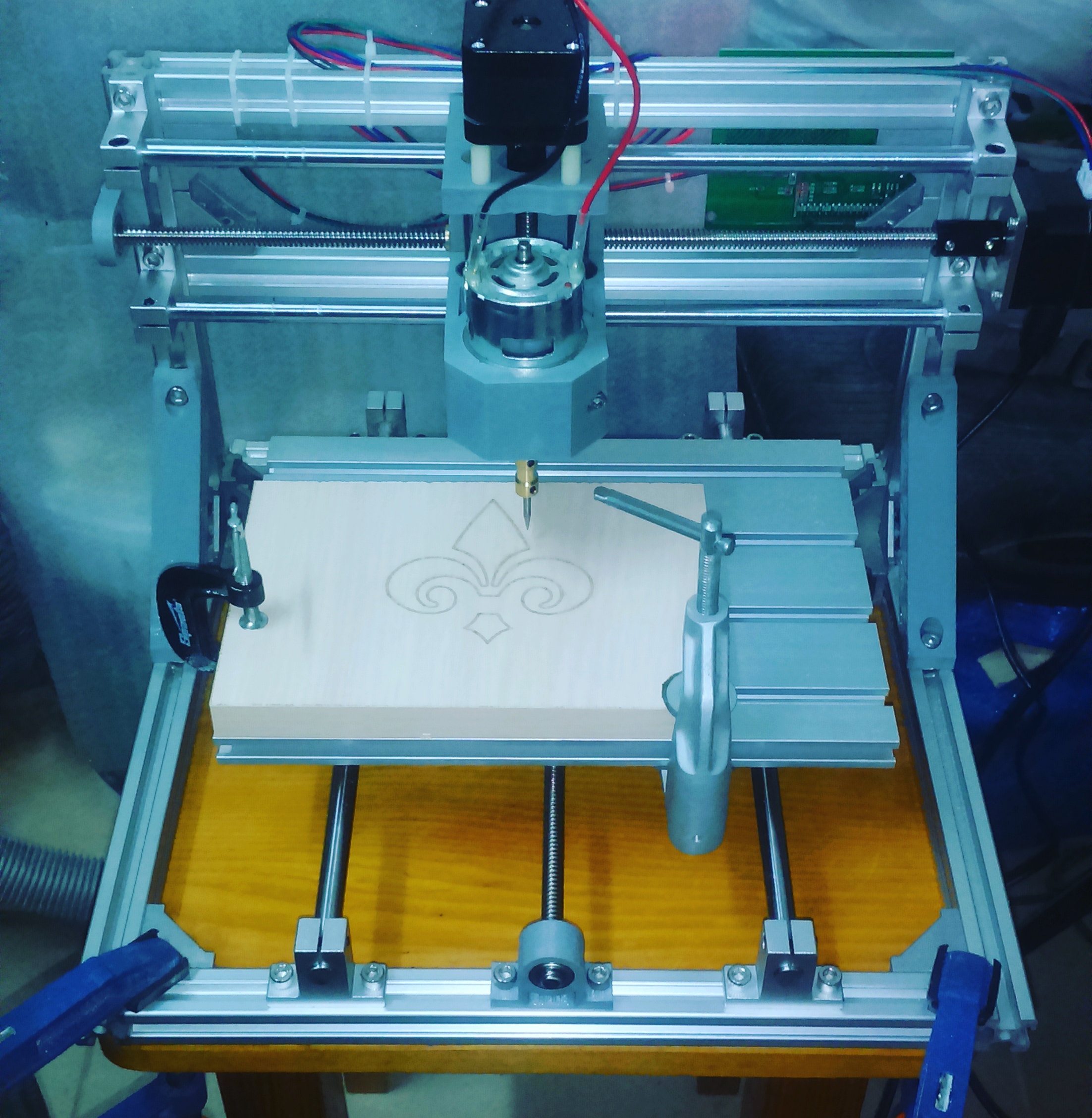

Поскольку я только вхожу в это направление, просьба посоветовать с выбором.
В планах приобрести такой станок CNC 2418 GRBL control Diy CNC machine,working area 24x18x4.5cm,3 Axis Pcb Pvc Milling machine,Wood Router,Carving Engraver,v2.5
https://ru.aliexpress.com/store/product ... 0.0.tykBbe
а также дополнительно к нему лазерную головку 10w high power 450NM focusing blue laser module laser engraving and cutting TTL module 10000mw laser tube Laser module diode https://ru.aliexpress.com/item/10w-high ... Title=true
Будет ли это все вместе работать?
Что еще необходимо?

Это будет работать, только потребуется изготовить крепление лазера, вместо шпинделя.

Ничего изготавливать ненужно. У них шпиндель по диаметру соответствует диагонали лазера и крепиться в штатном режиме в кронштейн шпинделя.selenur писал(а):Это будет работать, только потребуется изготовить крепление лазера, вместо шпинделя.
Для автора поста: Магаз надежный, брал там тоже 2418 но без лазера, сейчас заказал лазер. Единственный недостаток ось Z напечатана на 3Д принтере и хлипковата, так что за высокие скорости фрезеровки можно смело забыть. А в общем станок показал себя хорошо в моделировании.
Ради интереса посмотрел который я заказывал. Это именно он и есть.

Я бы вам посоветовал выкинуть втулку бронзовую и купить цангу к примеру такую.MaxShady писал(а):В конце декабря получил этот станок. Заказывал у этого же продавца, что по сылке. Доставили прям до дома ТК Деловые Линии.
Потихоньку учусь теперь.
https://ru.aliexpress.com/item/ER11-Mot ... 10507.html
ну и сам зажимной, я взял такой наборчик
https://ru.aliexpress.com/item/2Pcs-ER1 ... 15730.html

скажите, какой лазер лучше заказывать в комплекте? 500/2500/5000 mw? и в чем отличие?

отличие в мощности лазера. у меня 500 mW. режет бумагу картон и глубоко ( ~ 1мм) проплавляет пластик на полной мощности. 5 тыс миливатт должно резать токую фанеру насквозь за 1 проход поидее.pp0002973 писал(а):скажите, какой лазер лучше заказывать в комплекте? 500/2500/5000 mw? и в чем отличие

Добрый вечер, возникла проблема с данным станком, в частности с лазером не могу нарисовать деталь нужного размера, пытаюсь нирисовать линейку из образцов, вместо 20 см, получается 18, как настроить помогите

какой программой для лазера пользуетесь? шаг должен быть 800, при таком у меня всё точно выходит. еще нужно, чтоб всё свободно ездило и двигатель не пропускал шаги. намучился с этимМаксЕКБ писал(а):Добрый вечер, возникла проблема с данным станком, в частности с лазером не могу нарисовать деталь нужного размера, пытаюсь нирисовать линейку из образцов, вместо 20 см, получается 18, как настроить помогите

пользуюсь Engraver Master, шаг на всех осях стоит как при установке 314.916

если не сложно скиньте настройки grbl и какой программой лучше пользоваться, собственно проблема такая, в corel рисую к примеру окружность диаметр 25 мм, чтобы выжег именно такой размер, приходится в corel увеличивать размер до 65 мм
