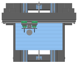

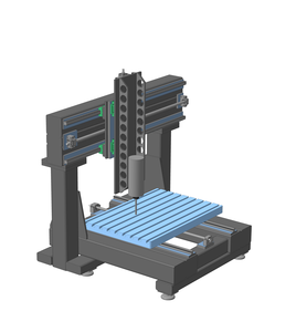

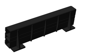

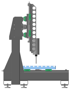

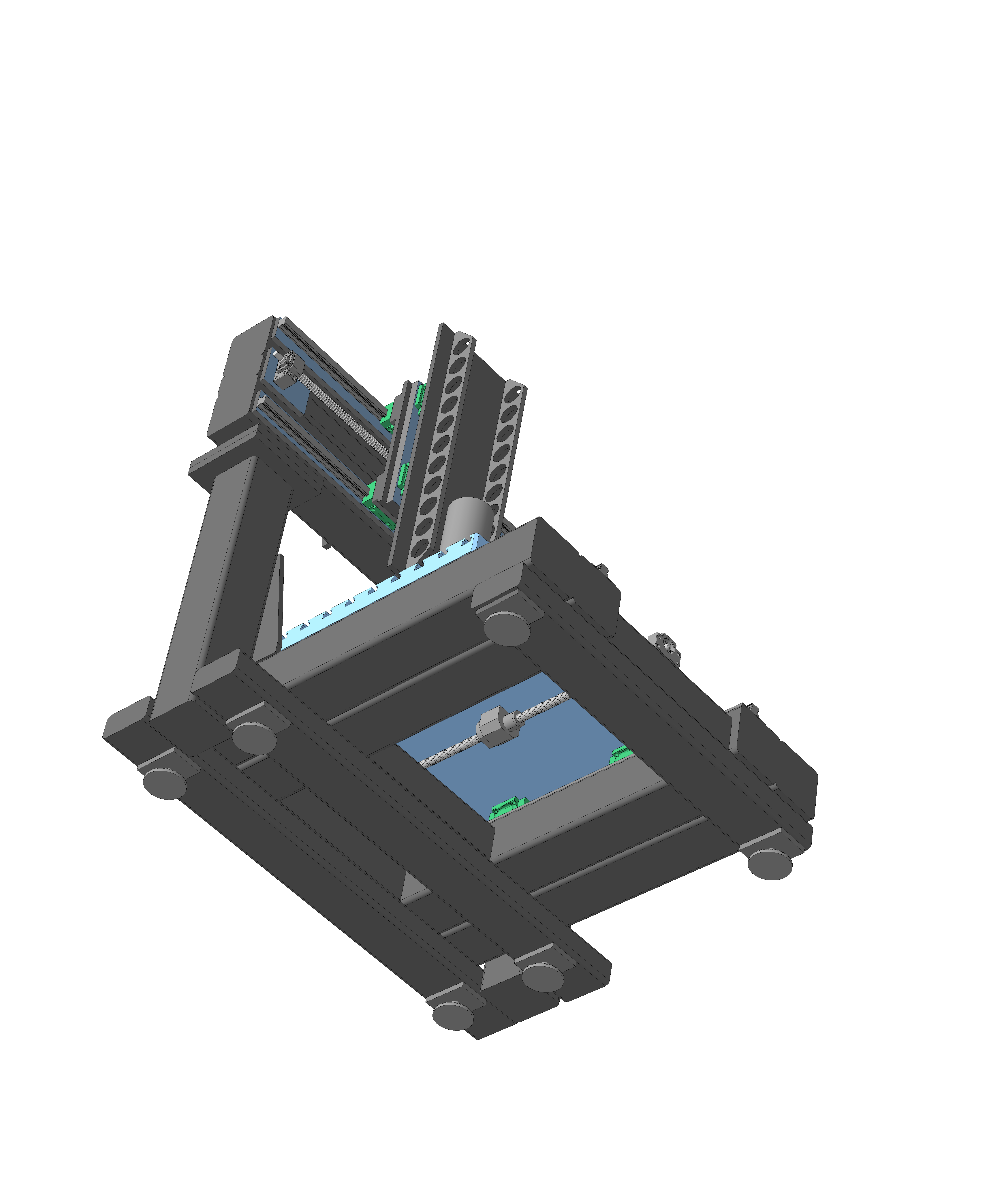

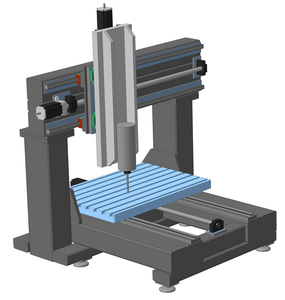

Всем привет. Прошу оценить на жизнеспособность этот станок.
  • Рама - стальные трубы, сварка, отпуск сварных швов в печи.
  • Стыкуемые разъемные площадки и места под рельсы,ШВП, шаговики и шпиндель фрезеруются (на рисунках обозначены сине-серым цветом).
  • Стол - Д16 толщиной 40 мм
  • Шпиндель 2.2 кВт с водяным охлаждением.
  • На первом этапе планируется закупить дешевые китайские контроллеры, потом, по мере возможности докупить сервы или установить энкодеры на ЩД.
  • Рельсы с каретками Hiwin 20.
  • ЩВП - 2005 с двойными гайками.
Рабочее поле:
X - 400 мм
Y - 600 мм
z - 300 мм (ход такой большой, т.к. нужно обрабатывать деталь высотой 160 мм на глубину 80 мм, плюс тиски)
Обрабатываемые материалы:
Алюминий, пластик, МДФ
Чертежи, фото, видео станка:
Станок в сборе:

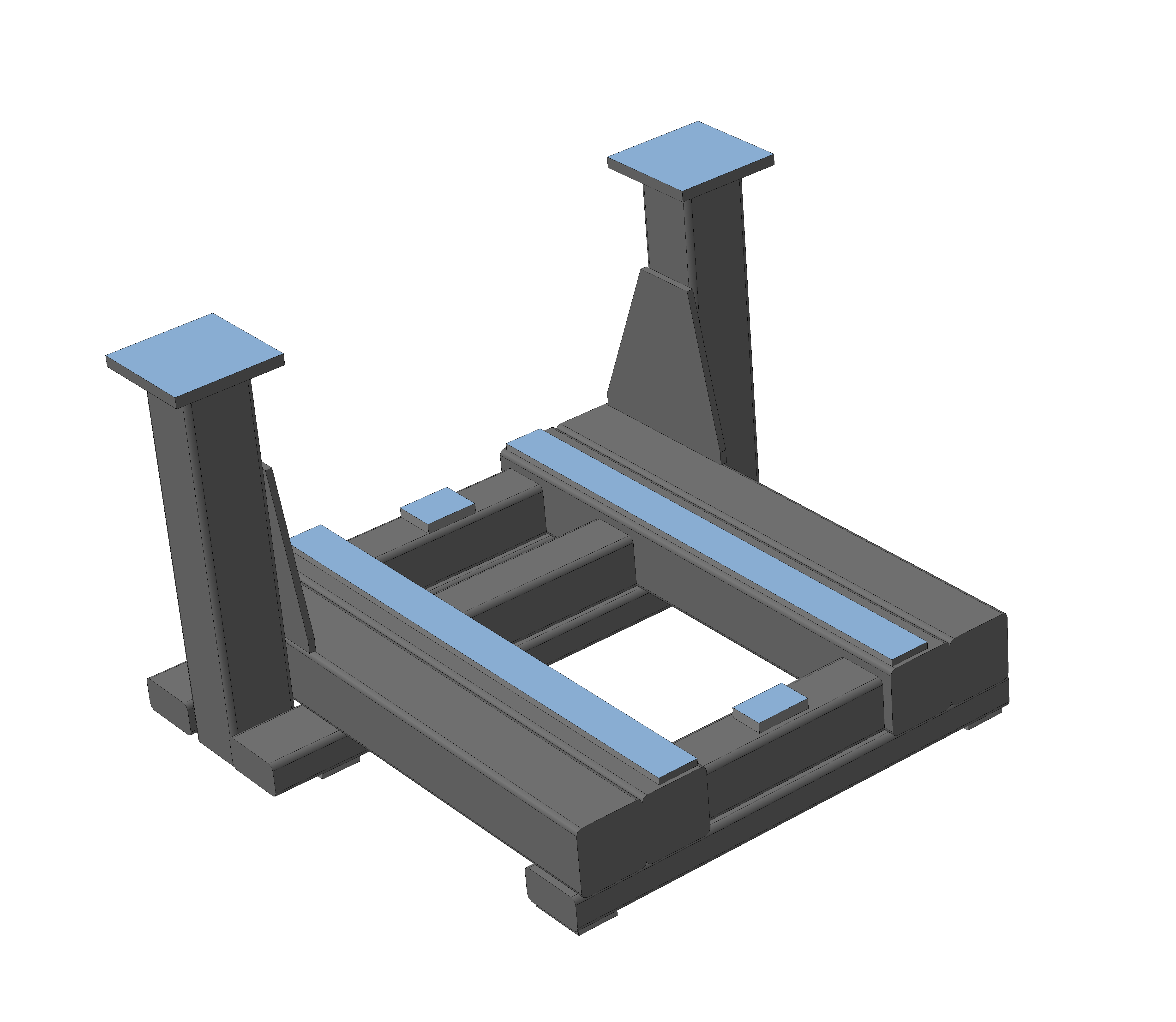

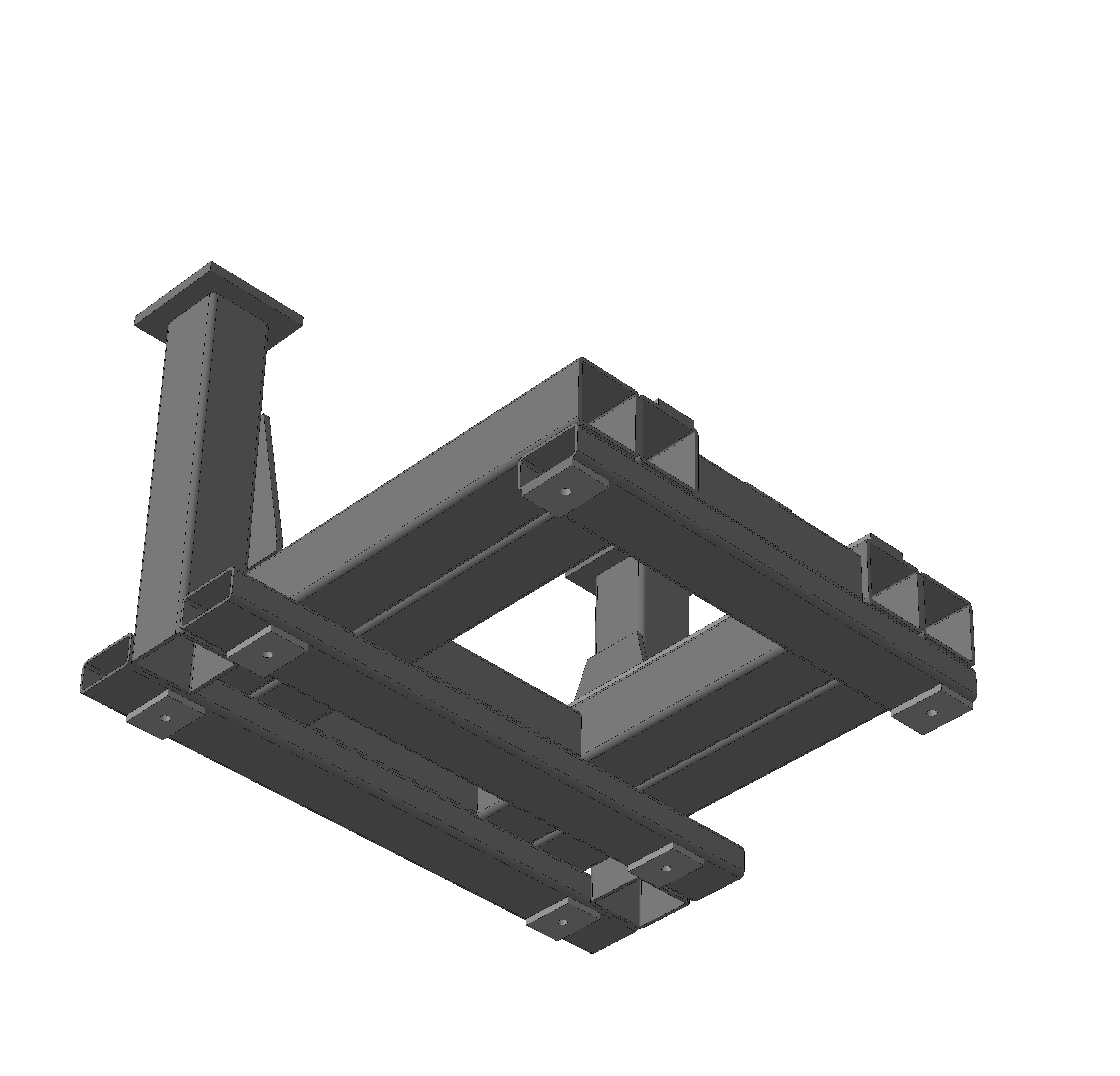

Рама:

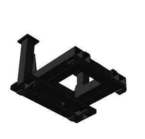

Трубы 100х100х6мм, 100х50х5мм, 80х80х4мм. С большей толщиной стенок, к сожалению, не нашел.
Станина_изом_сбоку.png (4546 просмотров) <a class='original' href='./download/file.php?id=97436&mode=view' target=_blank>Загрузить оригинал (324.89 КБ)</a>
Без заглушек:
Станина_изом_снизу_без заглушек.png (4546 просмотров) <a class='original' href='./download/file.php?id=97444&mode=view' target=_blank>Загрузить оригинал (314.12 КБ)</a>

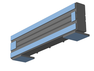

Перекладина Y:
К стнине будет крепиться при помощи болтов.
Перекладина_изом снизу.png (4546 просмотров) <a class='original' href='./download/file.php?id=97439&mode=view' target=_blank>Загрузить оригинал (88.52 КБ)</a>
Без заглушек:
Перекладина_изом сверху_без заглушек.png (4546 просмотров) <a class='original' href='./download/file.php?id=97442&mode=view' target=_blank>Загрузить оригинал (100.34 КБ)</a>
Вопросы:
  • Какой мощности взять шаговые двигатели?
  • Есть ли смысл после отпуска перед фрезеровкой заливать трубы цементом?
  • Как варить стыкуемые трубы - по всему стыку или участками?
  • Под направляйки обязательно нужны упорные бортики?
p.s. Почему-то 2 картинки вставляются темными, хотя исходные выглядят нормально.

Re: Фрезерный по алюминию 400х600х300 мм из проката
Сообщение AGP »
Можно попробовать
Напихать в трубы стеклопластиковой арматуры и залить полимербетоном.

Сообщение TAV »
С бетоном не связывайтесь, влага потом года полтора будет выходить, и край ржаветь будет.
Как уже сказали-полимербетон
Хорошо сделанный борт для рельса поможет вашему здоровью, така как сэкономит вам кучу нервов. При условии, что есть прижим для рельса.
Выставление рельса вручную -мазохизм

Сообщение evgenyjp »
плиты Z тонковаты, милиметров 30 нада хотябы, ребра не спасут на таких тонких пластинках.

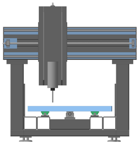

Усилил вертикальные колонны портала (труба 160х120х6)

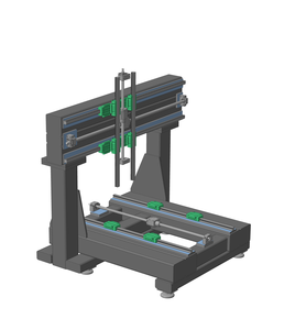

Заменил ШВП на 2005
Каретку Z решил сделать из дюраля толщиной 30 мм с ребрами жесткости.
Сборка_изо спереди.png (4311 просмотров) <a class='original' href='./download/file.php?id=97767&mode=view' target=_blank>Загрузить оригинал (982.74 КБ)</a>
Сборка_изо сзади.png (4311 просмотров) <a class='original' href='./download/file.php?id=97769&mode=view' target=_blank>Загрузить оригинал (798.65 КБ)</a>
Остались вопросы:

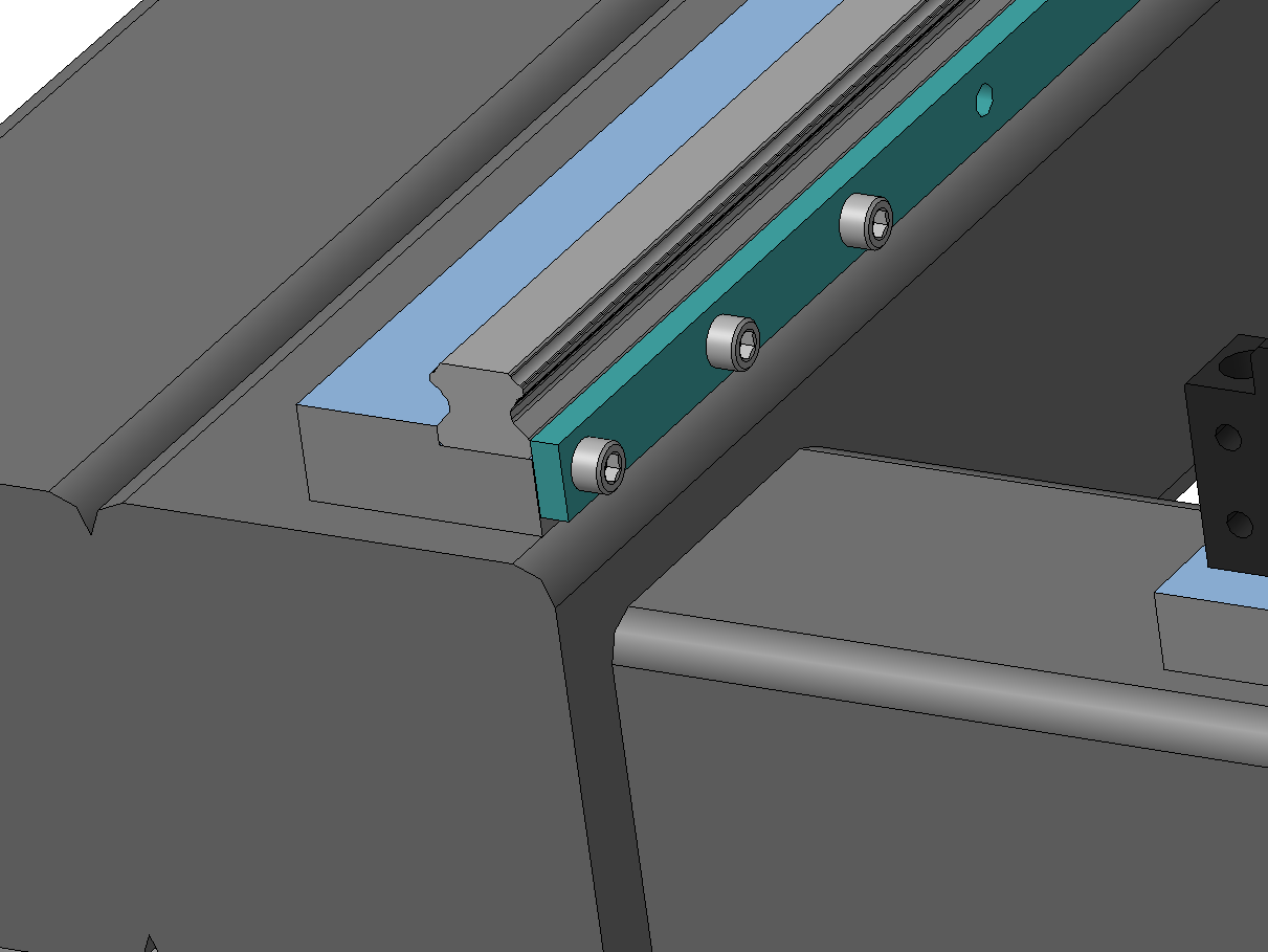

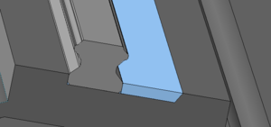

  • Для шаговиков хватит мощности 28 кг.см?

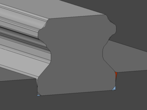

  • Для рельс обязательно делать боковой прижим или достаточно проточить паз фрезой Ф20 (рельсы двадцатые), на стенках паза сделать небольшую фаску (на рисунке обозначена красным) и запрессовать винтами?
фаска.png (4311 просмотров) <a class='original' href='./download/file.php?id=97768&mode=view' target=_blank>Загрузить оригинал (31.84 КБ)</a>
Ну и пока решается, заливать трубы полимербетоном или оставить, как есть. Кто-нибудь делал подобный станок, при работе он сильно "звенит"?
Паз под рельс актуален если его сделать точно. Если тупо продрать 20мм фрезой то ничего хорошего не выйдет.

frezeryga писал(а):Паз под рельс актуален если его сделать точно. Если тупо продрать 20мм фрезой то ничего хорошего не выйдет.
Спрошу у фрезеровщика, какую поверхность он сможет сделать. Возможно, придется делать такой прижим на потайных винтах.
Прижим.png (4289 просмотров) <a class='original' href='./download/file.php?id=97776&mode=view' target=_blank>Загрузить оригинал (21.57 КБ)</a>
Не усложняйте. Сделайте упор с одной стороны и все. Прижимы актуальны на тяжелых станках по стали. И как показала практика 2.2квт шпиндель гнется раньше чем сдвигаются детали без прижимов и упоров.
Ну для спокойствия можно пролить проникающим фиксатором резьбы.

Я не из-за сдвига беспокоюсь.
Я не знаю, насколько прямолинейными будут рельсы, упор и прижим нужны для выравнивания.
Достаточно одного упора. Рельс при установке прижимается рукой нормально.
Если все так хорошо с обработкой.то лейте из чугуна. Из труб как не вари всеравно убого и звенит. А из чугуняки можно шедевр запилить типа как дрюня делает.

frezeryga писал(а):Если все так хорошо с обработкой.то лейте из чугуна. Из труб как не вари всеравно убого и звенит. А из чугуняки можно шедевр запилить типа как дрюня делает.
Из чугуна, наверное, сделаю следующий станок. А вибрацию у этого, скорее всего, придется убирать бетоном.
