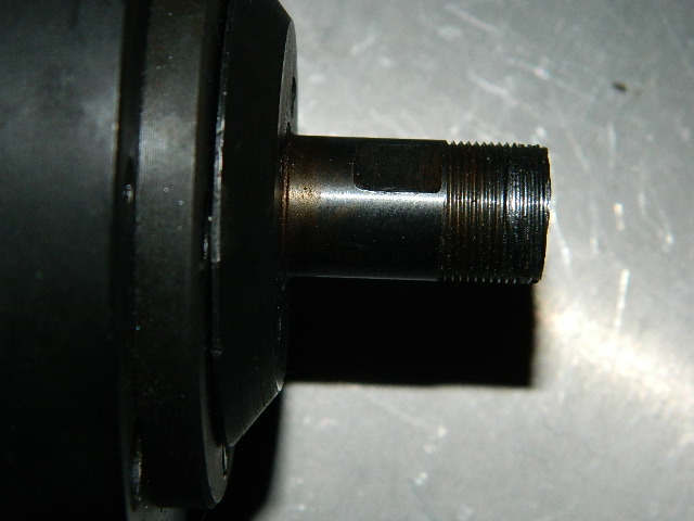

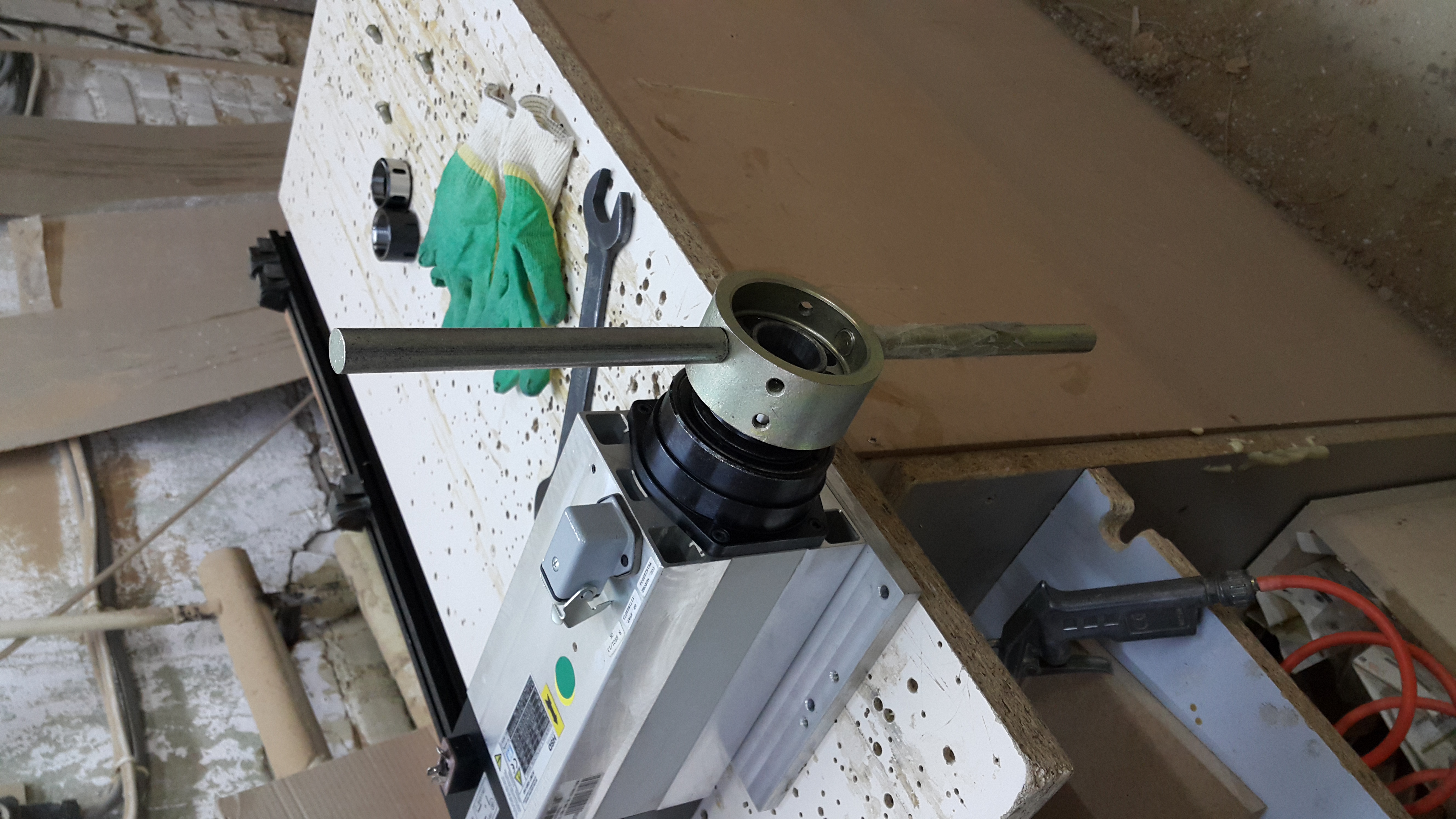

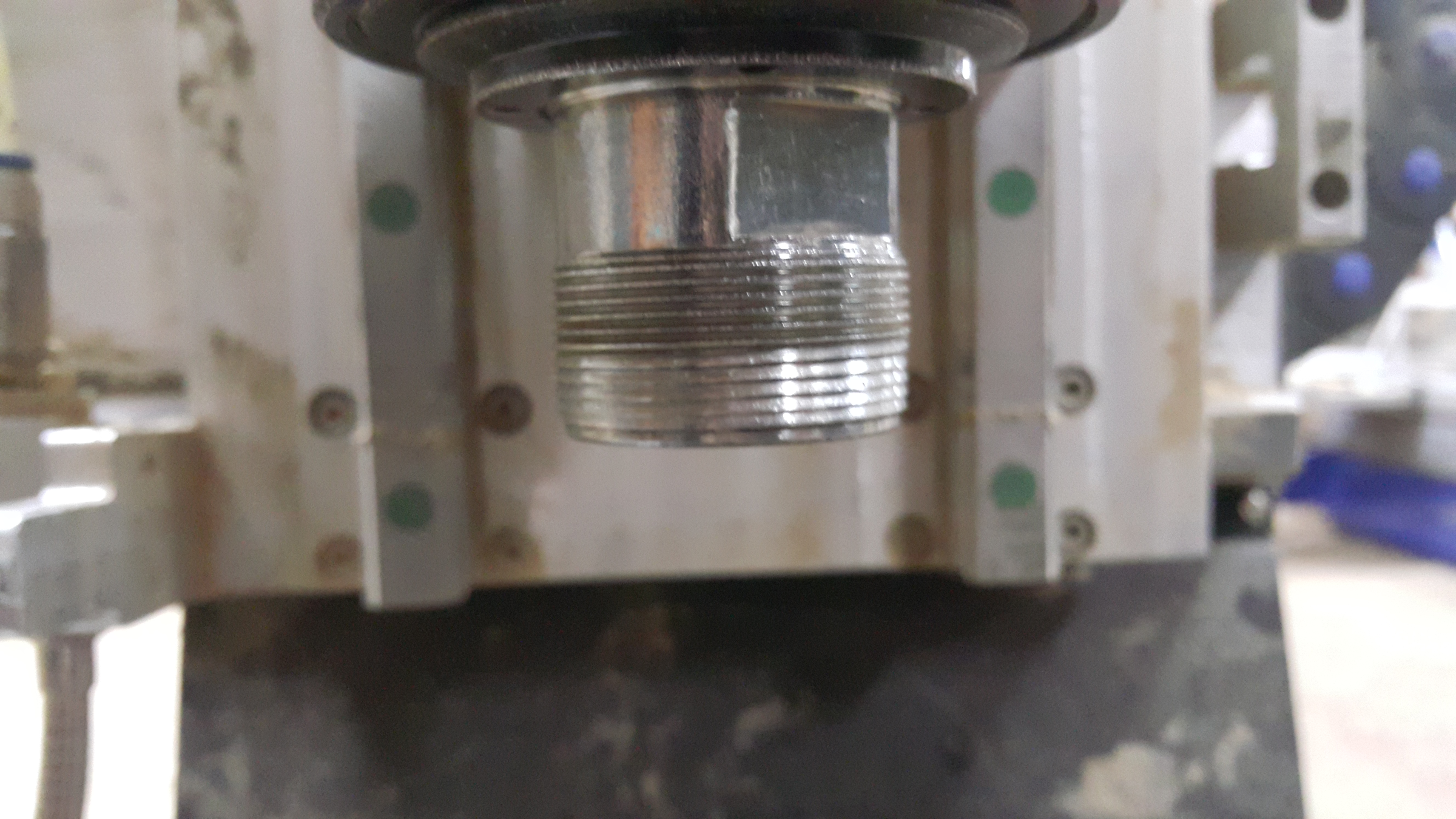

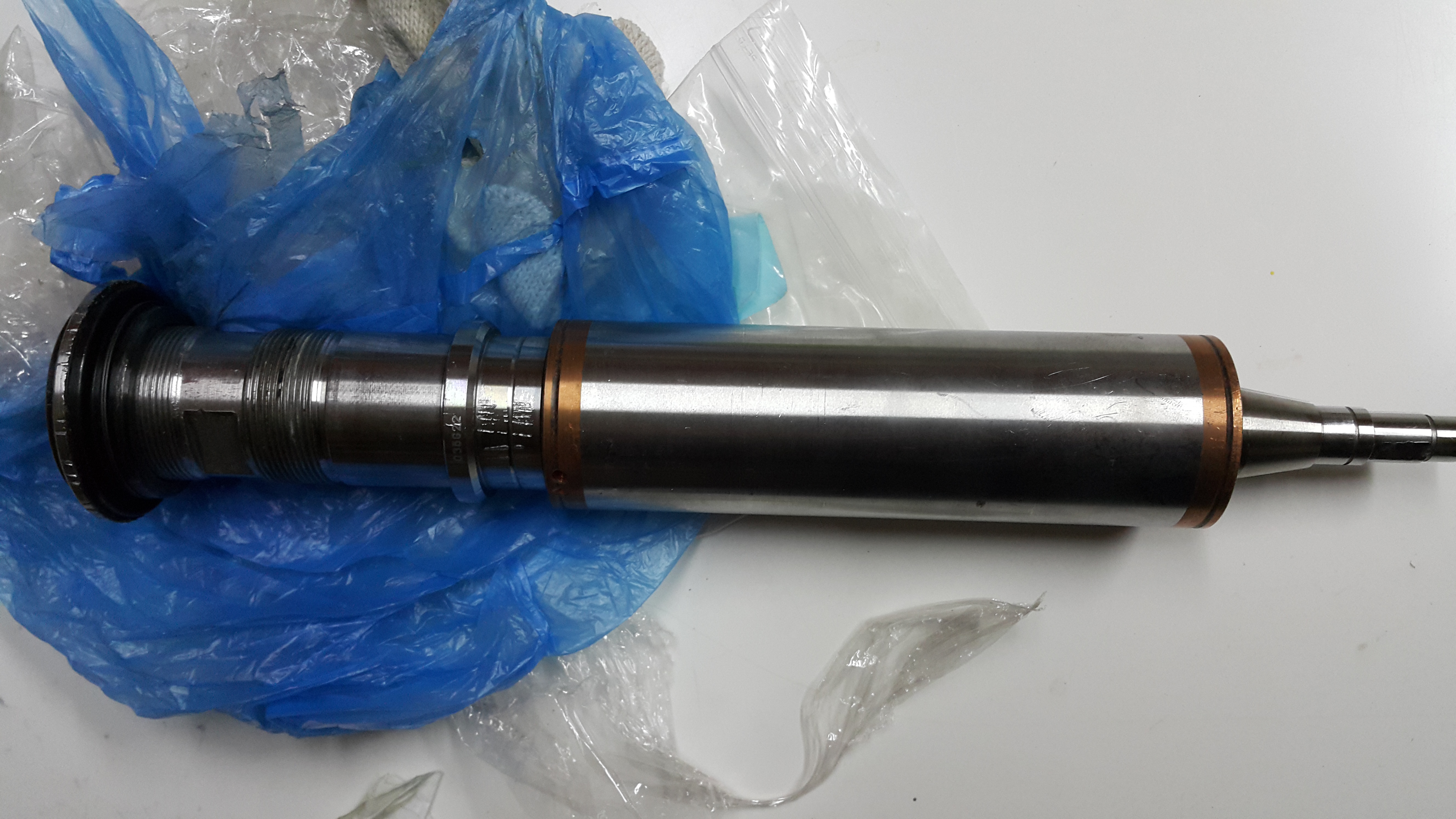

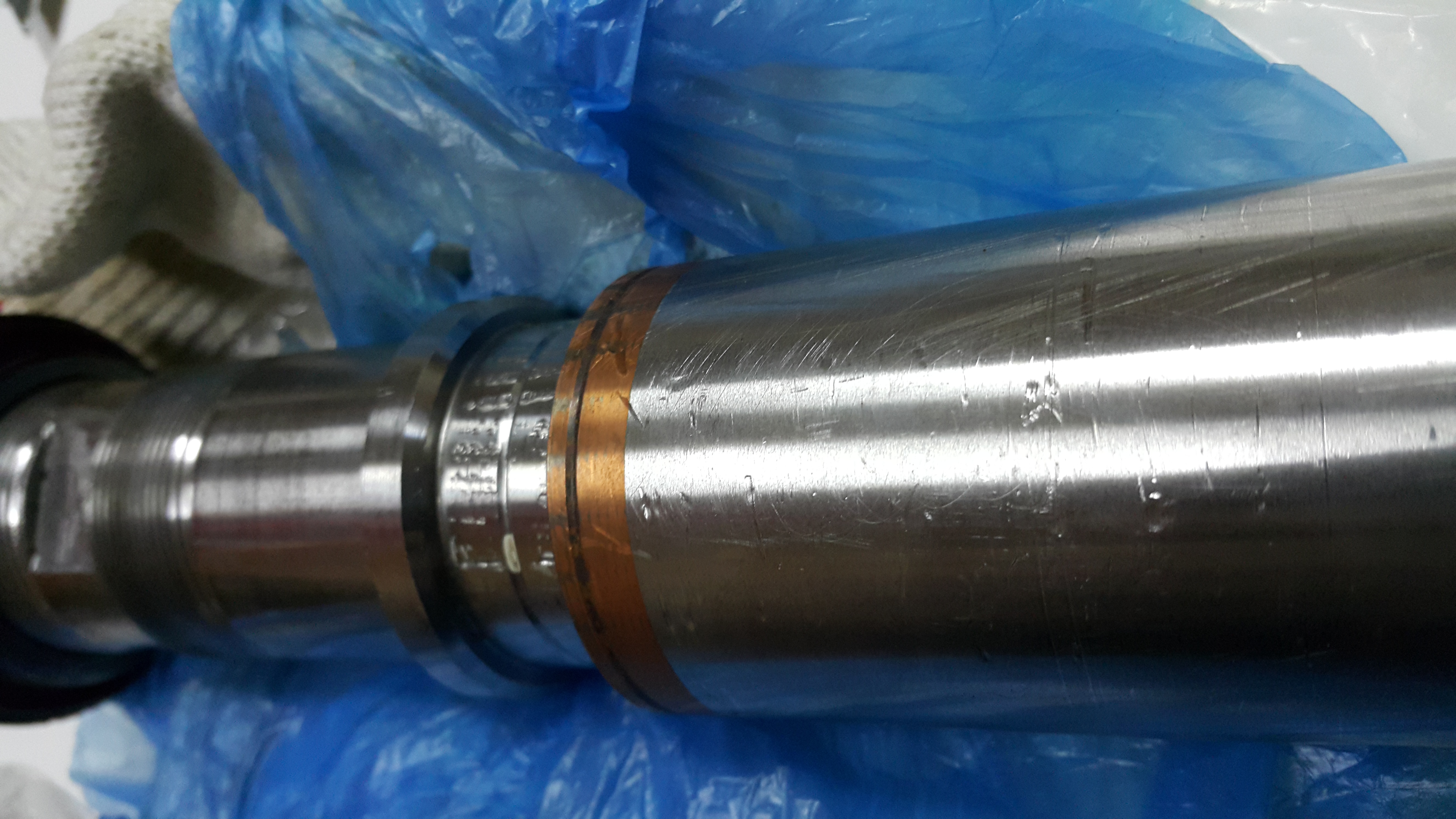

Случилось у меня горе и нужна консультация.
Есть пара шпинделей HSD 1090-140
Первый - его клинануло. И решили мы отдать его починить. Но ремонт там затянулся, а время деньги. В итоге купил новый.
А увидев разобранный шпиндель я в недоумении оказался. Вал оказался с повреждениями полученными при разборке (фотки прилагаются).
Насколько это критично? По мне, так он же высокочастотный, и должен быть сбалансирован. А тут такие вмятины.
А со вторым иная печаль. Оператор станка, придерживаясь советской установке "работая на коммерса нужно вредить", умудрился съесть резьбу на новом шпинделе. Думал, что резьбу М40х1.5 руками сложно так исковеркать, но с помощью ключа с трубой всё возможно.
Кто-нибудь восстанавливал такое? Или валу всё капец?
Думал сначала плашкой попробовать снова нарезать, но в месте стыка рабочей резьбы и новой она точно не совпадёт.
Либо купить типа такой штуки для восстановления http://silbertool.ru/instrument-dlia-vo ... /3/12.html
Цена конечно совсем не демократичная, но всё меньше стоимости шпинделя.

K4r4puz писал(а):Кто-нибудь восстанавливал такое? Или валу всё капец?
Мне китайцы прислали шпиндель с набитой наверное молотком гайкой.
DSCN2291.JPG (6645 просмотров) <a class='original' href='./download/file.php?id=96951&mode=view' target=_blank>Загрузить оригинал (120.87 КБ)</a>

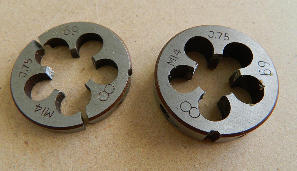

Купил две лерки под нужную резьбу. Одну на наждаке сделал тоньше почти в два раза. (Если резьбы выше хватает, то можно оставить как есть).
DSCN5426.JPG (6637 просмотров) <a class='original' href='./download/file.php?id=96959&mode=view' target=_blank>Загрузить оригинал (124.32 КБ)</a>
Потом разломал лерку пополам. Одел на нормальную резьбу. Сверху леркодержатель и с маслом и добрыми словами помалу скрутил ее. Потом прогнал целой.

shalek писал(а):Потом разломал лерку пополам. Одел на нормальную резьбу. Сверху леркодержатель и с маслом и добрыми словами помалу скрутил ее. Потом прогнал целой.
То-же рассматриваю такой вариант. Сверху резьбы достаточно нормальной. Пара плашек за 3000 сейчас самый демократичный ремонт.

K4r4puz писал(а):Оператор станка, придерживаясь советской установке "работая на коммерса нужно вредить", умудрился съесть резьбу на новом шпинделе.
дык - снять шпиндель, обмотать ленточкой и вручить "оператору" с долговой распиской на цену нового шпинделя(тот что вручите - ему в подарок и на память о "хорошей работе"). А, ну и тот ключь с трубой сами знаете куда ему засунуть ;)

есть ещё вариант - аккуратненько под аргоном, на малом токе, пульсом, наплавить металла на место изношенной резьбы и потом нарезать по новой. но нужно быть готовым к повторной шлифовке конуса, ибо сталь там легированная. или отдать в кантору, которая SLS методом валы наплавляет. тогда точно геометрия не уйдёт, но дороже.
Пришла мне лерка. Смотрю на эту громадину для М40 и чую разлетится она на много кусков если по ней ударю. А хотелось бы на 2 части расколоть.
Может какой секрет есть?
Re: Ремонт и балансировка шпинделя HSD
Распилить болгаркой с тонким диском. Подобрать вкладыши, чтобы размер не менялся после зажима в вороток.
Сергей Саныч писал(а):Распилить болгаркой с тонким диском. Подобрать вкладыши, чтобы размер не менялся после зажима в вороток.
Болгаркой сделать надрезы максимум на 1/4 с каждой стороны, одну половинку зажать в тиски, по другой стукнуть на излом...
Сообщения: 2893
UAVpilot писал(а):Болгаркой сделать надрезы максимум на 1/4 с каждой стороны, одну половинку зажать в тиски, по другой стукнуть на излом...
Я так и ломал. Только тряпкой прикрыл.

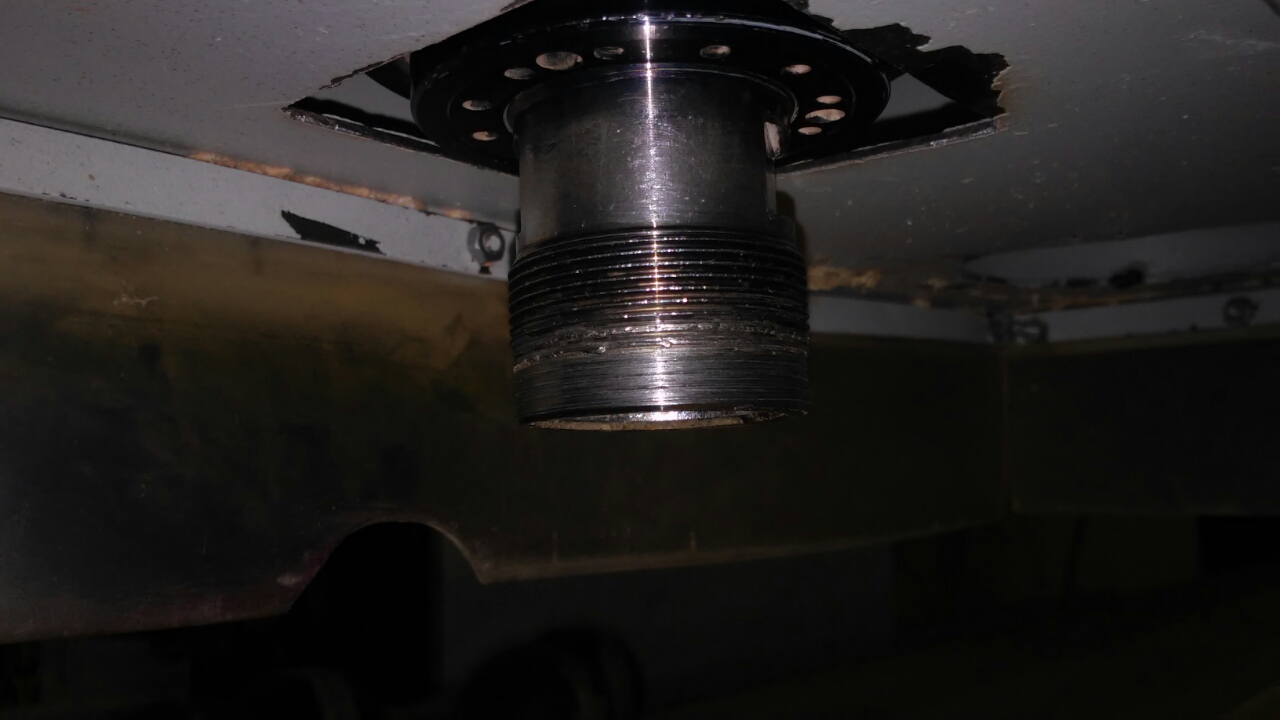

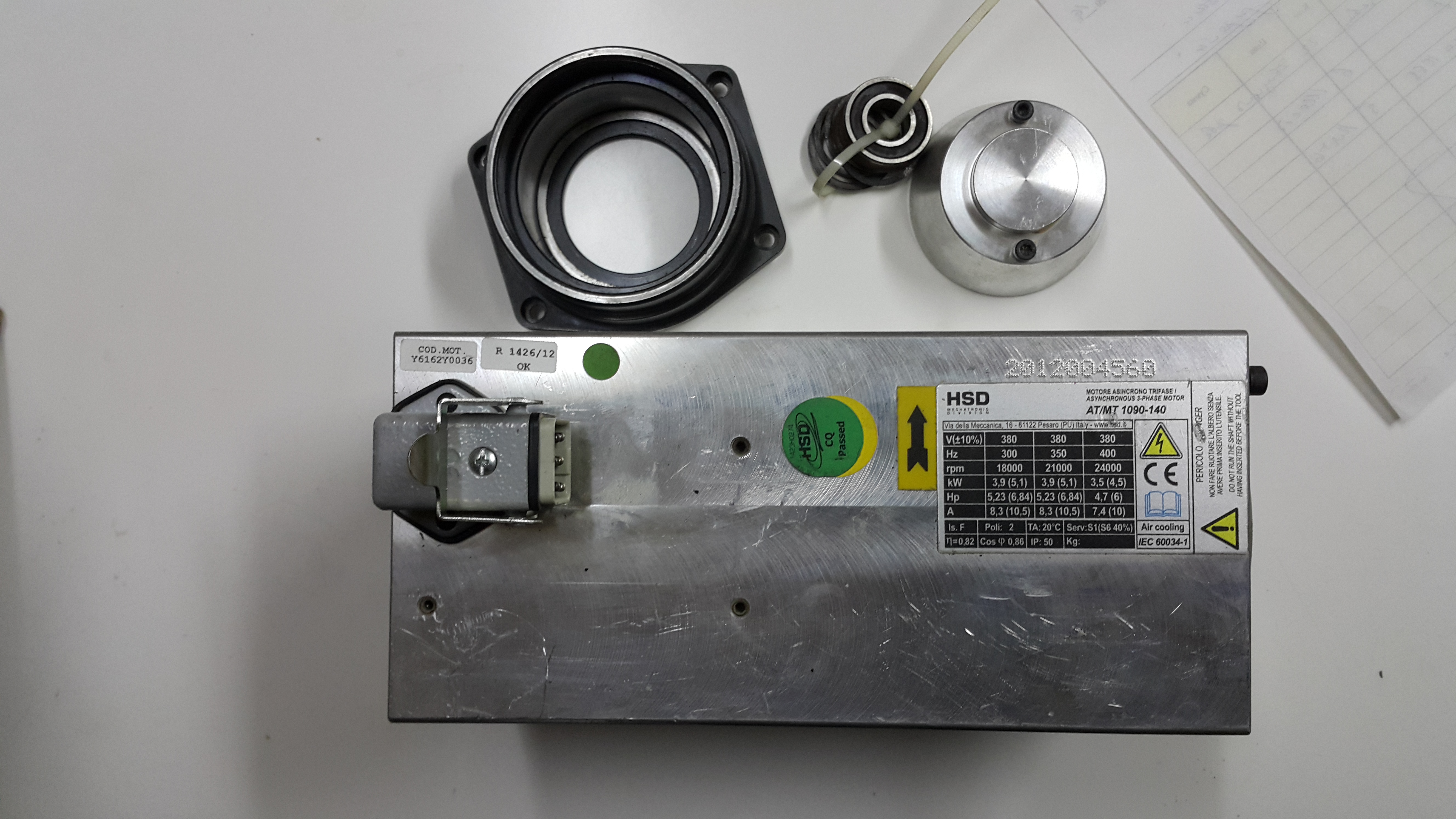

Бывали у нас случаи и похуже. :o :shock: У вас есть еще что восстанавливать.
viber image.jpg (6406 просмотров) <a class='original' href='./download/file.php?id=98160&mode=view' target=_blank>Загрузить оригинал (195.25 КБ)</a>
По поводу отметин на валу - так это не страшно - можете смело собирать обратно - ферромагнитное жАлезо весьма мягкое - частенько в ремонте повреждают, неоднократно наблюдал.
Рекомендую сравнить биения после сборки конечно: бывает подшипники перетянут - и понеслась :) И биение измеряйте 2 раза: сразу после сборки, затем после обкатки.
п.с. шпиндель на фото успешно успешно продолжает работать после некоторых *манипуляций*

Ух ты ??!! А это как так можно проломать ровное отверстие шпинделем да еще резьбу сбить ? Там же гайка ...обычно...

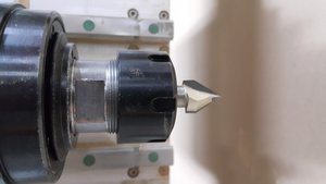

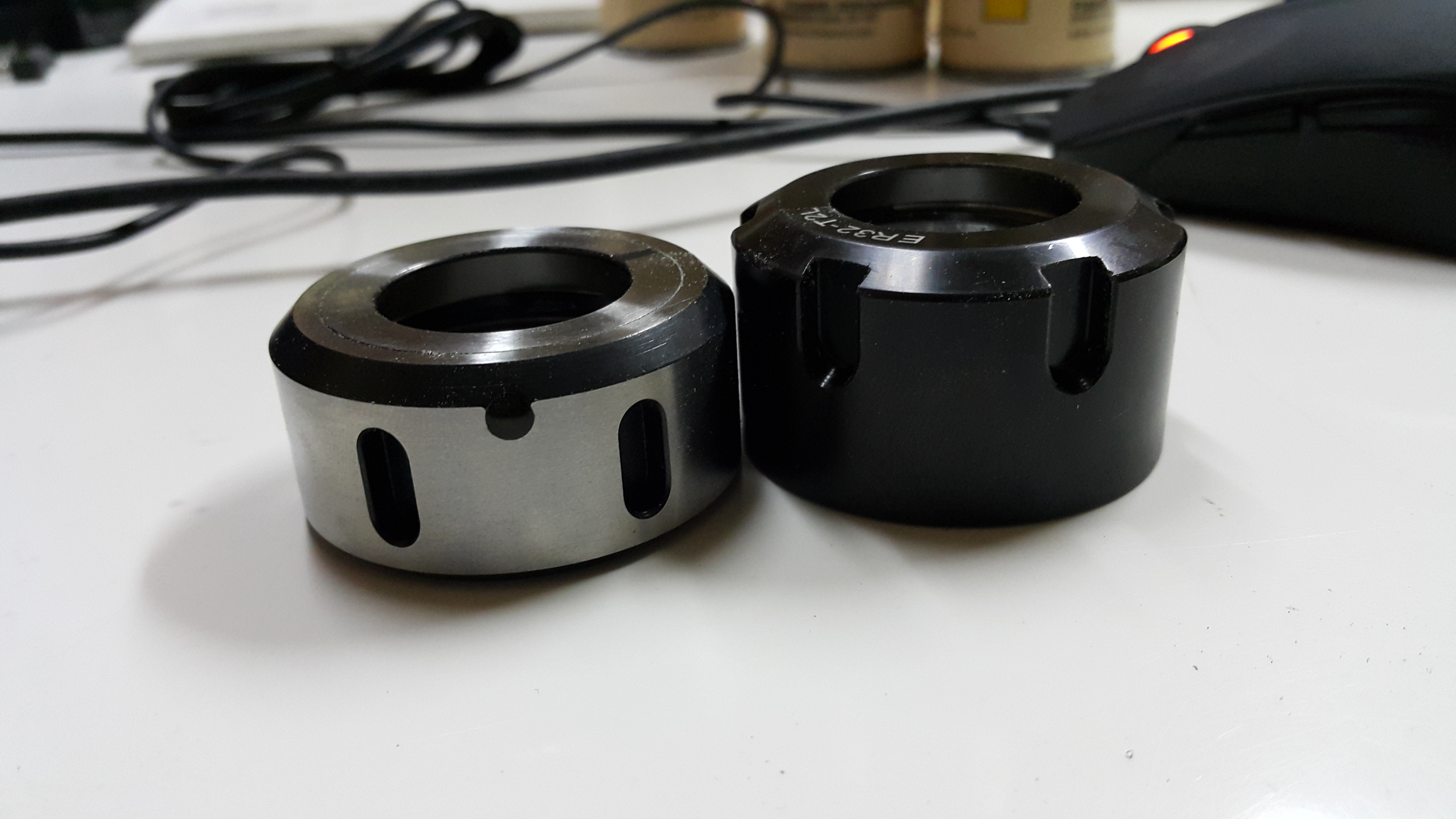

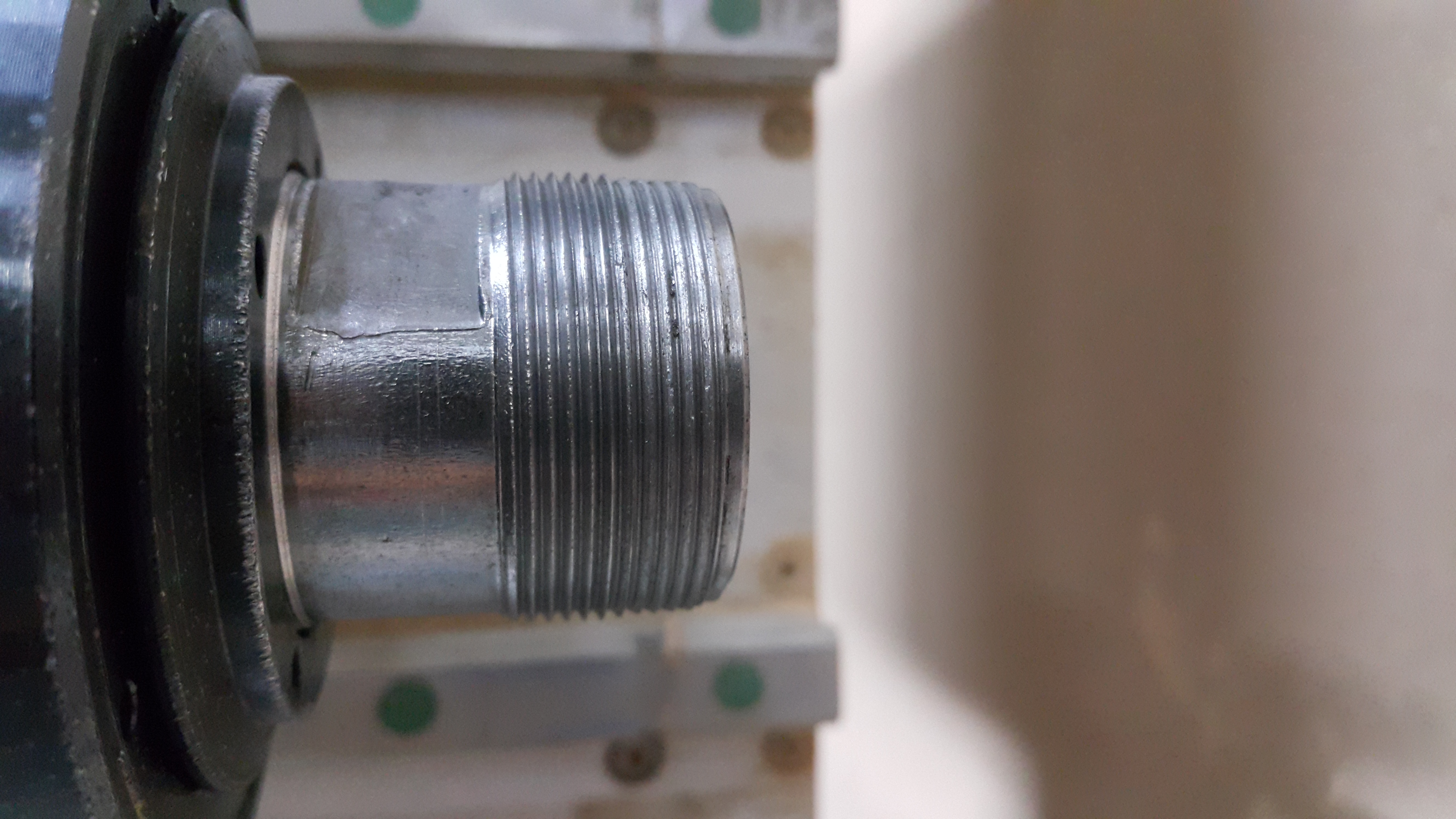

В общем эпопея закончилась. Гайка приехала из Гравмана.
Лерку разбил без труда, но в итоге она оказалась слишком большой и не позволяла установить ключ для фиксации вала (ключ пришлось стачивать).
"Восстановленная" резьба нифига не держит, но хотя-бы теперь позволяет нормально удлинённую гайку закручивать.
И немного грустного;
Для цанги в 8мм проблем нет, новая гайка закручивается под самый верх резьбы.
А вот для 1/2 крепление гайки выглядит менее надёжной (на прилагаемой фотографии). Остается очень много хорошей резьбы вне гайки.

K4r4puz писал(а):А вот для 1/2 крепление гайки выглядит менее надёжной (на прилагаемой фотографии). Остается очень много хорошей резьбы вне гайки.
Глупое предложение - для зажатия 1/2 фрез использовать 13мм цангу. если память не врёт у них там диапазон зажатия минимум 1мм(13-12).
K4r4puz писал(а):И немного грустного;
Вообще-то наружный размер у цанг одинаковый, поэтому все должны зажиматься на одинаковую глубину (плюс-минус чуть-чуть).
Поэтому дурацкое предположение - может, нарушен порядок установки? Ну, то есть вначале надо вставить цангу в гайку до щелчка, и только потом вставлять фрезу в цангу. При правильной установке цанга со вставленной фрезой не должна выниматься из гайки.
Если же вставлять фрезу в цангу без гайки, а потом все это закручивать, то можно загробить и цангу, и гайку.
Кстати, может и резьбу из-за этого сорвали.
