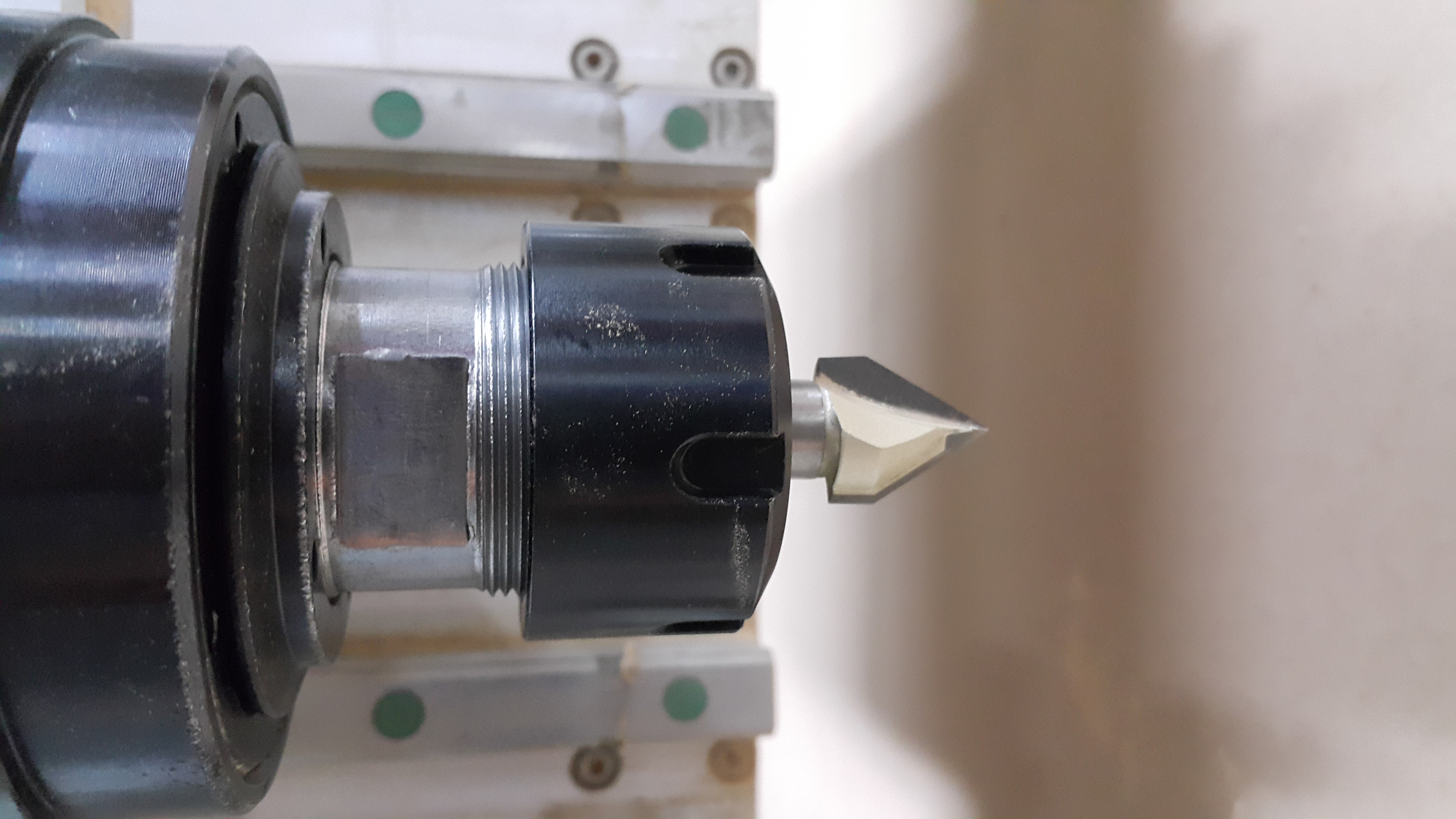

В общем эпопея закончилась. Гайка приехала из Гравмана.
Лерку разбил без труда, но в итоге она оказалась слишком большой и не позволяла установить ключ для фиксации вала (ключ пришлось стачивать).
"Восстановленная" резьба нифига не держит, но хотя-бы теперь позволяет нормально удлинённую гайку закручивать.
И немного грустного;
Для цанги в 8мм проблем нет, новая гайка закручивается под самый верх резьбы.
А вот для 1/2 крепление гайки выглядит менее надёжной (на прилагаемой фотографии). Остается очень много хорошей резьбы вне гайки.
Сравнение гаек (6287 просмотров) <a class='original' href='./download/file.php?id=99016&mode=view' target=_blank>Загрузить оригинал (3.71 МБ)</a>
Сравнение гаек
20161224_170348.jpg (6287 просмотров) <a class='original' href='./download/file.php?id=99017&mode=view' target=_blank>Загрузить оригинал (3.57 МБ)</a>
20161224_154037.jpg (6287 просмотров) <a class='original' href='./download/file.php?id=99018&mode=view' target=_blank>Загрузить оригинал (4.07 МБ)</a>
С цангой 1/2 (6287 просмотров) <a class='original' href='./download/file.php?id=99019&mode=view' target=_blank>Загрузить оригинал (4.25 МБ)</a>
С цангой 1/2

K4r4puz писал(а):А вот для 1/2 крепление гайки выглядит менее надёжной (на прилагаемой фотографии). Остается очень много хорошей резьбы вне гайки.
Глупое предложение - для зажатия 1/2 фрез использовать 13мм цангу. если память не врёт у них там диапазон зажатия минимум 1мм(13-12).
Re: Ремонт и балансировка шпинделя HSD
K4r4puz писал(а):И немного грустного;
Вообще-то наружный размер у цанг одинаковый, поэтому все должны зажиматься на одинаковую глубину (плюс-минус чуть-чуть).
Поэтому дурацкое предположение - может, нарушен порядок установки? Ну, то есть вначале надо вставить цангу в гайку до щелчка, и только потом вставлять фрезу в цангу. При правильной установке цанга со вставленной фрезой не должна выниматься из гайки.
Если же вставлять фрезу в цангу без гайки, а потом все это закручивать, то можно загробить и цангу, и гайку.
Кстати, может и резьбу из-за этого сорвали.
