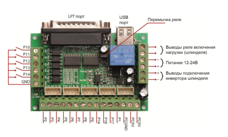

Например, для чего необходимо подавать 24 вольта на плату опторазвязки?

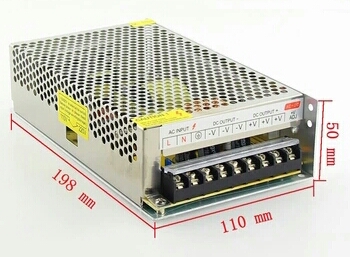

Вообще, планирую покупать блок питания на 24 вольта 10 ампер. Я так понимаю у него три канала на каждом из которых выходит по 24 вольта и 10 ампер. Так ли это?

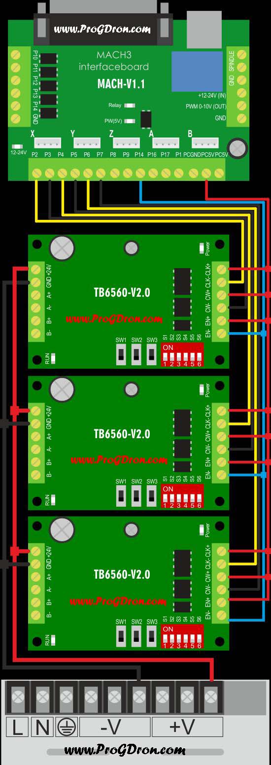

Почему в указанной ниже схеме питание к драйверам подключено от блока питания на один канал? Можно ли подключить к каждому каналу соответственно? Не сгорит ли драйвер в данном случае?
Используемая плата - Mach3 v1.1, драйвера шаговых двигателей - TB6560 V2, шаговые двигатели Nema 23 - 57BYGH627.
Плата опторазвязки (1995 просмотров) <a class='original' href='./download/file.php?id=95749&mode=view' target=_blank>Загрузить оригинал (273.35 КБ)</a>
Плата опторазвязки
Похожий блок питания (1995 просмотров) <a class='original' href='./download/file.php?id=95750&mode=view' target=_blank>Загрузить оригинал (77.1 КБ)</a>
Схема подключения драйверов (1995 просмотров) <a class='original' href='./download/file.php?id=95751&mode=view' target=_blank>Загрузить оригинал (119.98 КБ)</a>

Aleksey96 писал(а):для чего необходимо подавать 24 вольта на плату опторазвязки?
Для чего подавать 220В на блок питания?
Aleksey96 писал(а):Я так понимаю у него три канала на каждом из которых выходит по 24 вольта и 10 ампер. Так ли это?
Не так. Просто 3 клевмы для удобства подключения.
Aleksey96 писал(а):Можно ли подключить к каждому каналу соответственно? Не сгорит ли драйвер в данном случае?
Можно. Не сгорит.

Aleksey96 писал(а): Можно ли подключить к каждому каналу соответственно? Не сгорит ли драйвер в данном случае?
Можно, но лучше к 3 разным клеммам на блоке питания. Из-за взаимных помех плата драйвера может на моторы выдавать шаги, когда ее не просят

FLUKE писал(а):Для чего подавать 220В на блок питания?
То есть получается плату помимо 5 вольт от пк питают именно эти 24 вольта?

Пордон, не разглядел питание 5В.
В инструкции говорится:
2. Наличие раздельного питания цифровой части (от USB или внешнего источника +5В) и периферийных устройств (от внешнего источника +12-24В) для защиты компьютера.
3. Широкий диапазон входного напряжения для питания периферийных устройств от +12 до +24В, анти-реверсная функция.
