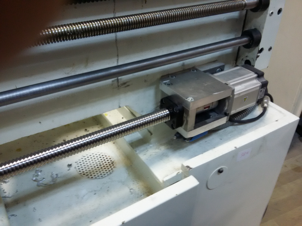

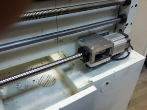

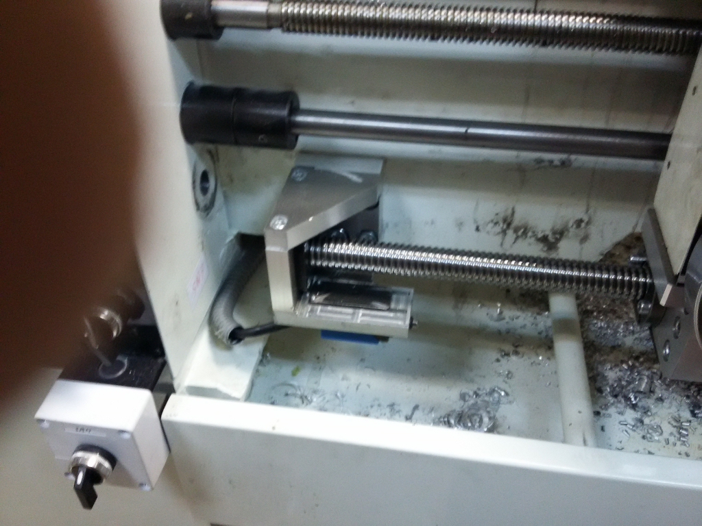

ШВП для продольной подачи 2505 с двойной гайкой - поставили вместо нижнего вала, на котором была ручка включения-выключения станка. На станину поставили опоры для передней и задней опор ШВП и привода. Сервопривод 750вт, прямой привод.

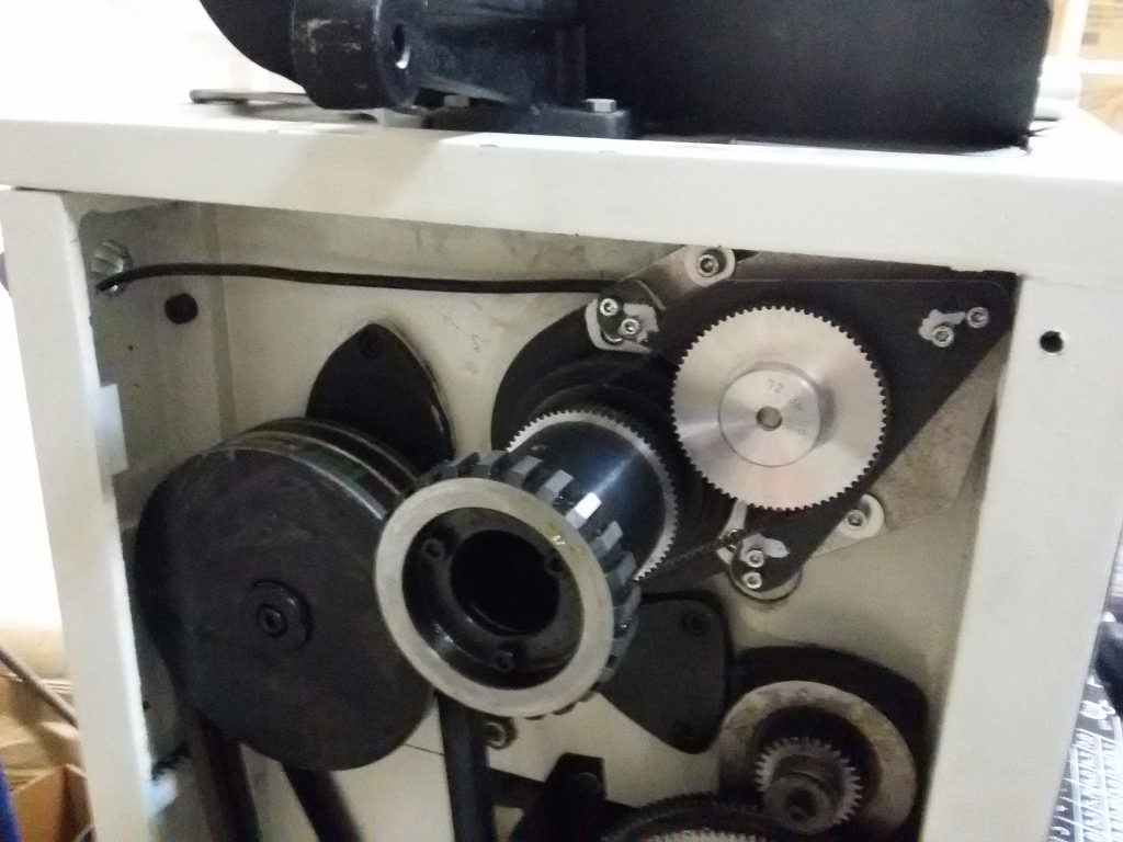

Поставили энкодер на шпиндель.

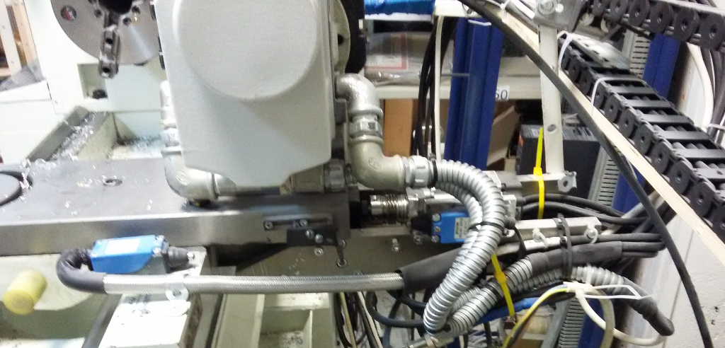

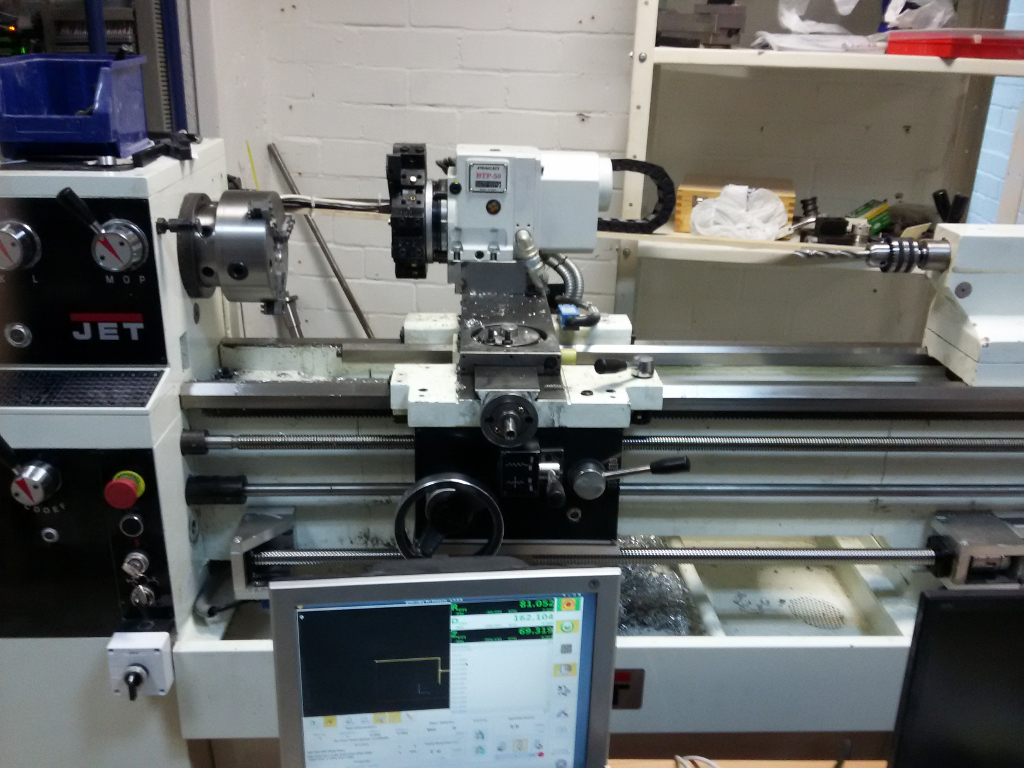

"Голова" Pragati-50 на 8 инструментов. Поставили на дальний конец суппорт - так не сокращается рабочее поле и при желании можно ещё и штатный резцедержатель поставить.
ЧПУ - LinuxCNC.
По фоткам видно, что "первой стружки" уже полно - это собственно пробные точения всякой фигни.

Ну и до кучи сразу вопрос:
Машинные нули сейчас установлены так:
X - голова в самом дальнем положении от оператора.
Z - голова с самом левом положении (за патроном).
Но это мне не нравится т.к. от инструментального диска до корпуса передней бабки остаётся расстояние ~5см, и если в текущем или соседних позициях будет стоять сверло или расточной резец, то при хомлении они въёдут в корпуса передней бабки...
Собственно хотелось-бы рассмотреть всё плюсы и минусы разных вариантов позиции HOME.

UAVpilot писал(а):Ну и до кучи сразу вопрос:
По X лучше выходить К ОПЕРАТОРУ. ( в вашем случае от оператора) Вдруг вы точите деталь точную в центрах. Что-то со станком случилось. Вот вы перезапускаете ЧПУ , а деталь установлена. Как выйти в 0 не снимая деталь, что-б её доработать?
А по Z Лучше всего сделать подвижный блок концевиков. На многих станках так делается, что-б не таскать заднюю бабку в начале смены в случае изготовления партии точных деталей. Выходить естественно от патрона.
На 16б16т1 в таком случае есть еще один концевик на заднюю бабку (конец подачи Z), что-б если запустили выход в дом правее блока концевиков, то не уперся.
" Linux CNC - наше всё"
Re: ЧПУ на Jet GH-1440W3
Если подвижный блок концевиков, то каждый раз будут съезжать привязки к тому-же датчику обмера инструмента - это никуда не годится.
Пусть лучше Z в начале смены съездит в самый конец, заодно масло по ШВП и направляющим размажет. А на заднюю бабку я лучше концевик поставлю, чтоб не давал хомиться пока она не "в домике". Тем более в планах попозже её моторизировать.
