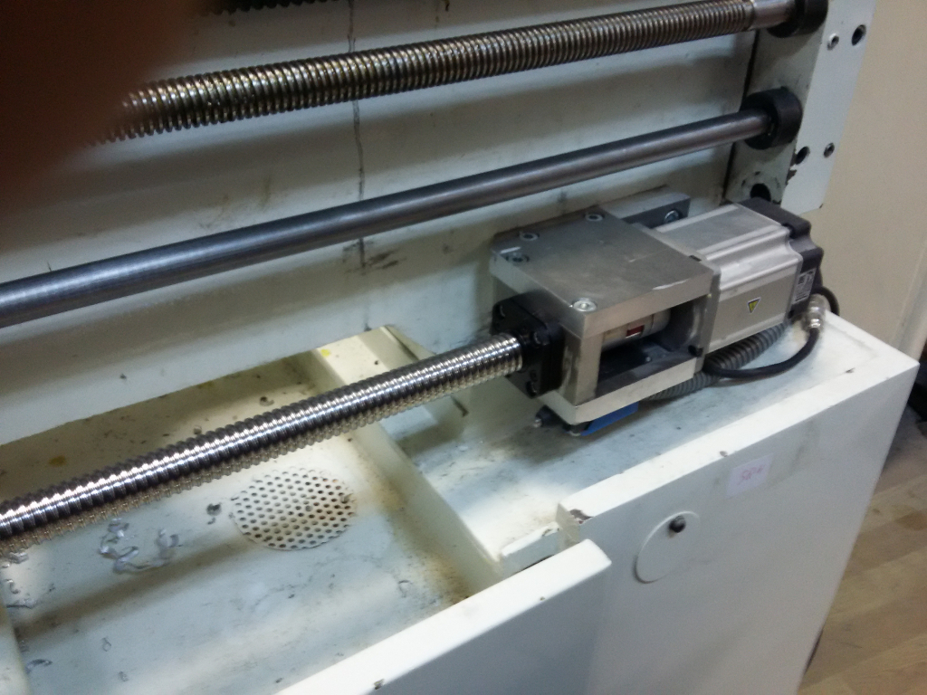

Понадобился токарный станок с ЧПУ, цены на то, что надо начинаются от ~3 лямов и та самая жаба предложила купить обычный и оЧПУшить. Все с этим согласились и в сентябре был куплен Jet GH-1440W3 и цанговый быстрозажимной патрон до кучи.
После того, как он был привезён на нём в качестве пробы проточили пару ШВП для него-же и он был разбран (весь суппорт).
Решено было делать так, чтобы с помощью небольших манипуляций можно было вернуть полноценный ручной режим работы. Для этого достаточно отсоединить гайку ШВП Z от суппорта (два винта) и поставить рукоятку на на поперечную подачу.
ШВП для поперечной подачи использовали 1605 с двойной гайкой - всё замечательно влезло, пришлось только выемку в суппорте углубить на 3мм. Сервопривод 400вт, прямой привод.
20161120_170018.jpg (11692 просмотра) <a class='original' href='./download/file.php?id=95432&sid=8f9b13291c323b54ced712ac608536ff&mode=view' target=_blank>Загрузить оригинал (546.77 КБ)</a>
ШВП для продольной подачи 2505 с двойной гайкой - поставили вместо нижнего вала, на котором была ручка включения-выключения станка. На станину поставили опоры для передней и задней опор ШВП и привода. Сервопривод 750вт, прямой привод.

А не смущает, что ШВП продольной подачи так далеко от суппорта? На жесткости не сказывается?
Re: ЧПУ на Jet GH-1440W3
Не смущает, с этим всё хорошо получилось.
