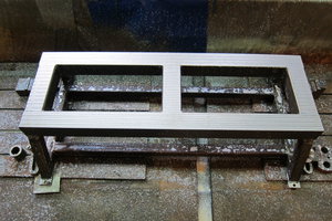

Изготавливаем и продаем(нал и безнал):

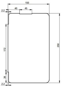

1) Портал : длиной 2,2 метра (до 7 метров) труба 150х250х6. Лист 10 -- 130х250 мм -- 2 шт под боковые опоры, обработка за одну установку трех плоскостей:
под опоры, направляющие и зубчатую рейку со сверловкой и нарезкой резьбы.
Изготовление и обработка - 3 рабочих дня.
40 000 руб.
2) Портал : длиной 2,2 метра (могу до 7 метров)
труба 150х250 х6 с 3-мя ребрами жесткости внутренними (лист толщиной 10 мм ) через каждые 500 мм на электрозаклепках
и заглушками (толщиной 6 мм). Лист 10 -- 130х250 мм -- 2 шт под боковые опоры, обработка за одну установку трех плоскостей: под
Изготовление и обработка 3 дня.
Цена 21840 х 2,2 метра = 48 000 руб
3) Портал : длиной 2 метра (до7 метров)
труба 150х250 х6 с ребрами жесткости внутренними (лист толщиной 10 мм ) через каждые 500 мм на электрозаклепках и заглушками (толщиной 6 мм ).
Обработка за одну установку трех плоскостей: под опоры, направляющие и зубчатую рейку со сверловкой и нарезкой резьбы.
Цена 21 840 х 2 метра = 43 680.
Шпатлевка покраска - 1 день.
Цена 5 200 руб.

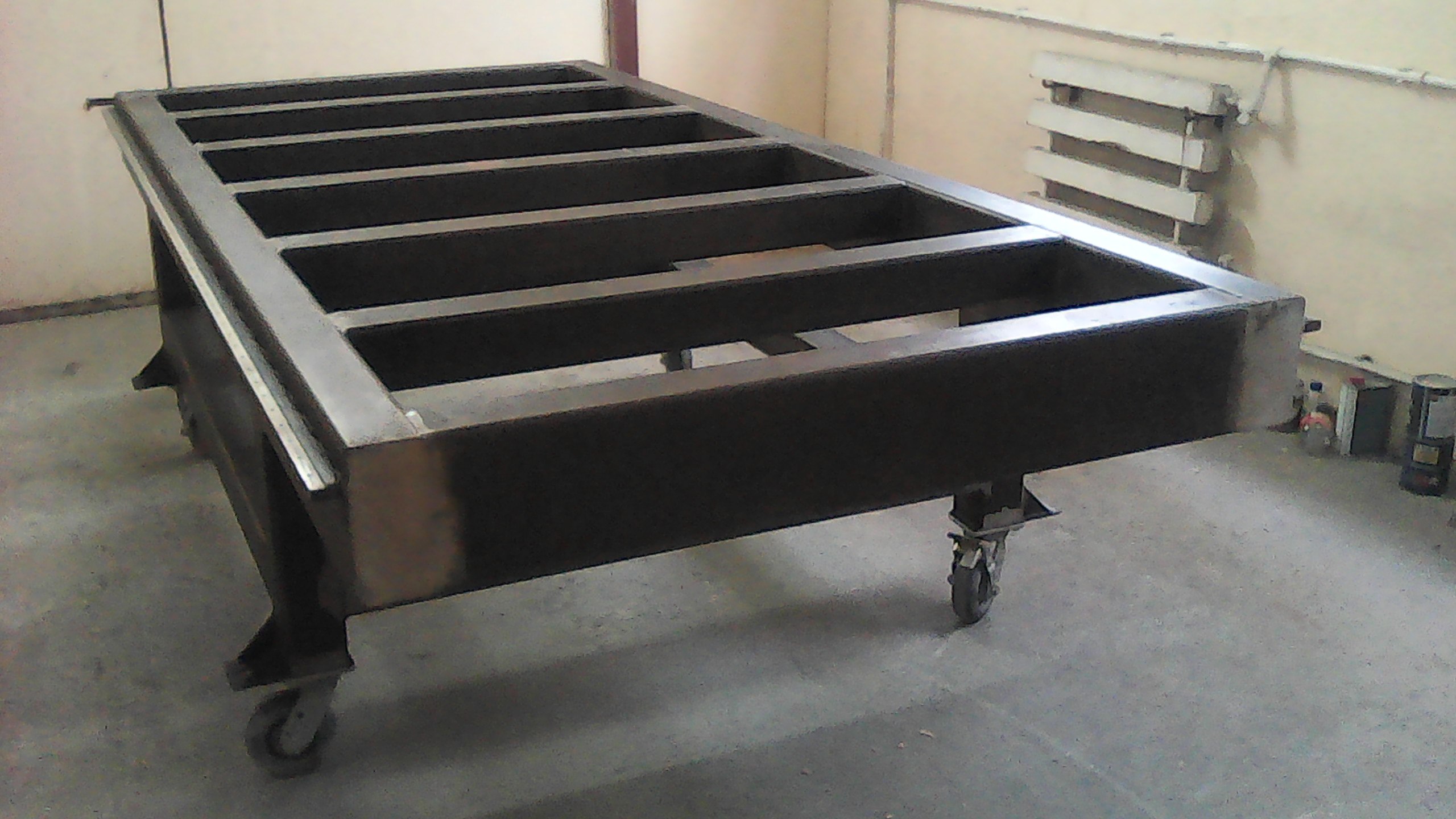

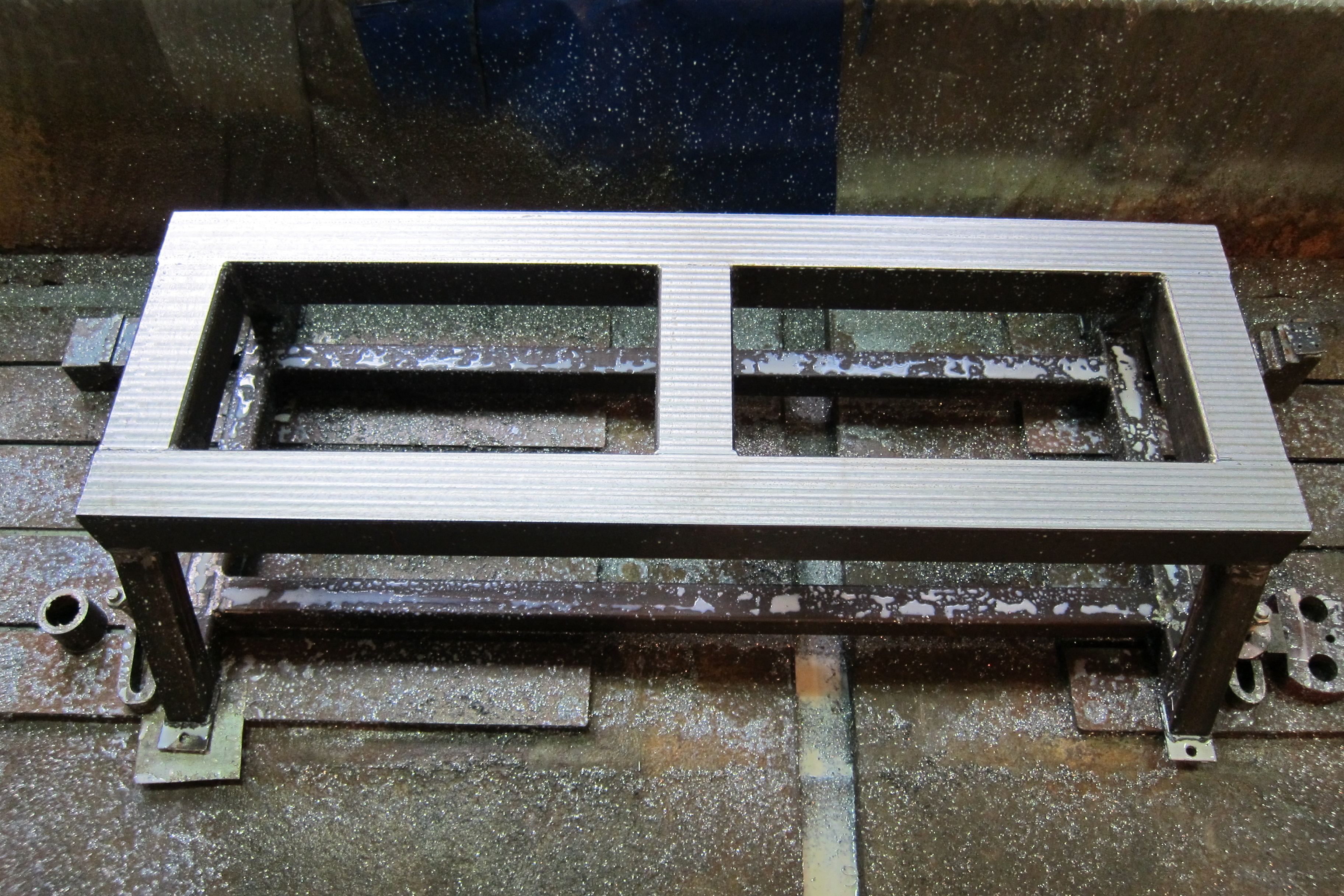

4) Станина 2100х3000 по периметру труба 100х200 х6. Внутри 100х100х4.
Ноги 100х100х4 заглушенные торцы сталь толщиной 8 мм с приваренной резьбой под виброопоры.
Конструкция полностью сварная с пространственной жесткостью.
Обработана 4 плоскости под направляющие и зубчатую рейку за одну установку с точностью 0,1 мм
Просверлена под рельсы 20 (Hiwin) с заданной частотой и нарезана резьба.
Срок изготовления 10 рабочих дней.
Цена 285 000 рублей.
Шпатлевка, грунтовка, покраска автомобильной краской viko в ВАШ цвет на
2 раза - 28 600 рублей
2 рабочих дня
5) Станина 1300х25000 по периметру труба 100х200 х6. Внутри 100х100х4.
Ноги 100х100х4 с резьбой под виброопоры.
установку с точностью 0,1 мм.
Срок изготовления 7 рабочих дней.
Цена 202 800 рублей.
2 раза -- 28 600 рублей
2 рабочих дня
6) Станина 2100х3000 с автосменой длинее на 1 метр (габаритны размер (2,3 х 4,5)
по периметру труба 100х200х6. Внутри 100х100х4.
Ноги 100х100х4 с резьбой под виброопоры Конструкция полностью сварная с пространственной жесткостью.
Срок изготовления 12 рабочих дней.
Цена 370 500 рублей.
2 раза -- 35 100 рублей
2 рабочих дня

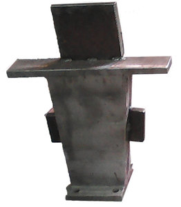

7) Боковая стойка 22 кг
из стали толщиной 20 мм с отверстиями под крепление к порталу и
отверстием для редуктора диам. 60 мм.
параллельность 0,1, перпендикулярность 0,1
Обработана за одну установку.
Срок изготовления 1 пары - 3 рабочих дня
Цена 35 100 рублей пара
Шпатлевка покраска 5 200 руб.
1 рабочий день
8) Боковая стойка 36 кг из стали толщиной 20 мм с отверстиями под крепление к порталу и
отверстием для редуктора диам 60 мм. Паралельность 0,1мм, Перпендикулярность 0,1мм
Срок изготовления 1 пары 3 рабочих дня.
Цена 40 300 рублей пара
Шпатлевка покраска 6 500 руб.
1 рабочий день
ТОЧНОСТЬ 0,1 мм для длины 7 метров
Также производим ЧПУ станки в сборе.
Доставка транспортной компанией за счет покупателя.
Наличный или безналичный расчет.
Адрес производства: г. Ейск, Краснодаский край

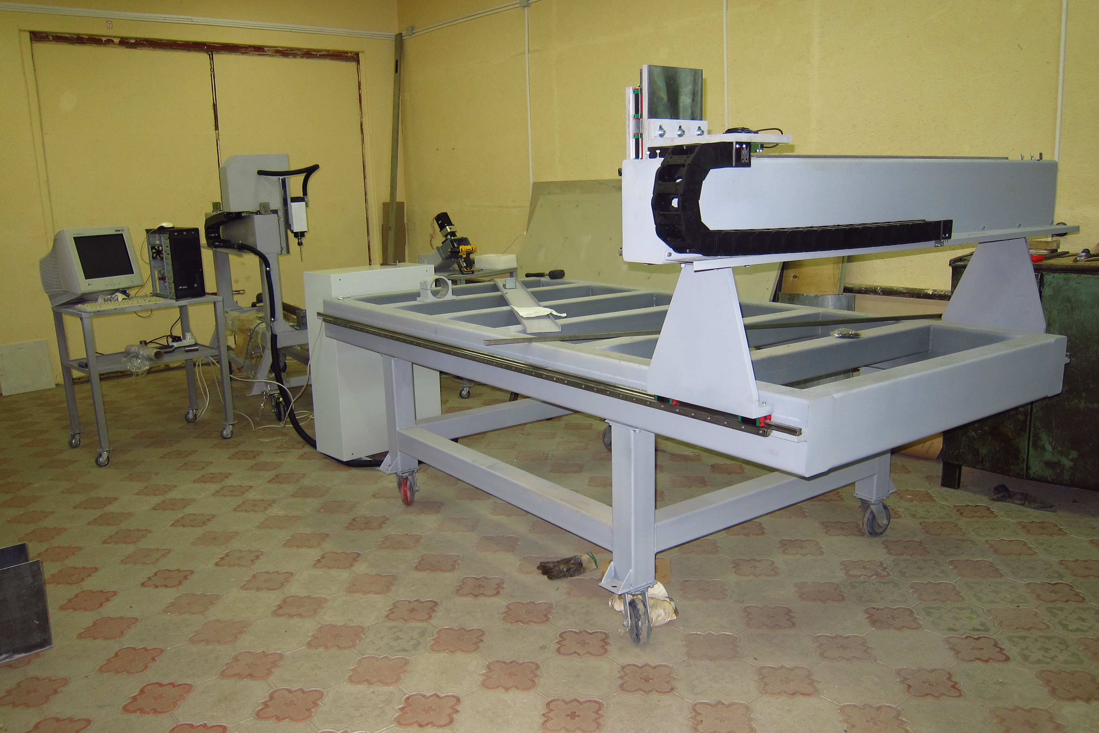

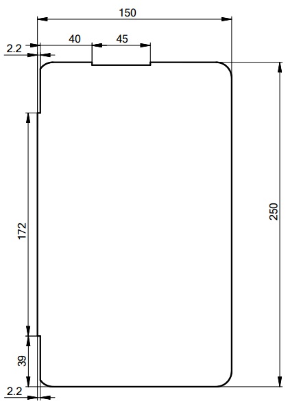

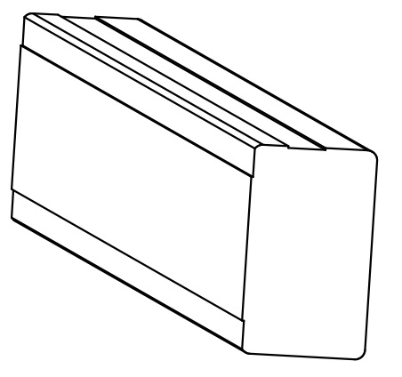

Портал (11418 просмотров) <a class='original' href='./download/file.php?id=94757&mode=view' target=_blank>Загрузить оригинал (21.3 КБ)</a>
Портал
Портал2.jpg (11418 просмотров) <a class='original' href='./download/file.php?id=94758&mode=view' target=_blank>Загрузить оригинал (31.94 КБ)</a>
Dr53K3mRmq0.jpg (11418 просмотров) <a class='original' href='./download/file.php?id=94759&mode=view' target=_blank>Загрузить оригинал (439.56 КБ)</a>
Нога (11418 просмотров) <a class='original' href='./download/file.php?id=94761&mode=view' target=_blank>Загрузить оригинал (97.67 КБ)</a>
Нога
нога2.jpg (11418 просмотров) <a class='original' href='./download/file.php?id=94762&mode=view' target=_blank>Загрузить оригинал (105.5 КБ)</a>

Ни в одном описании изделий, не увидел отжига.Как напряжение снимаете?

Используем метод вибрационного снятия остаточных напряжений.

Основное направление работы нашей фирмы - судоремонт. Сварщики работают вплоть до под прямым надзором Регистра. После этого делается дефектоскопия, а бывает применяется и рентгеновский метод радиографического контроля сварки. Остаточные напряжения снимаем вибрационным методом. По той же технологии теперь варим станины, порталы, z-ки и т.д.

Re: Продам станины, порталы, z-ки
den_sibirskiy писал(а):эт как? первый раз такое слышу..
Берешь вибратор ручной, вместо зубило железяку плоскую и жу-жууу по швам.
Можно перепады температур делать нагре-остывание, нагрев - остывание и так многократно.
Или нагреть один раз под 700град и пусть медленно остывает.

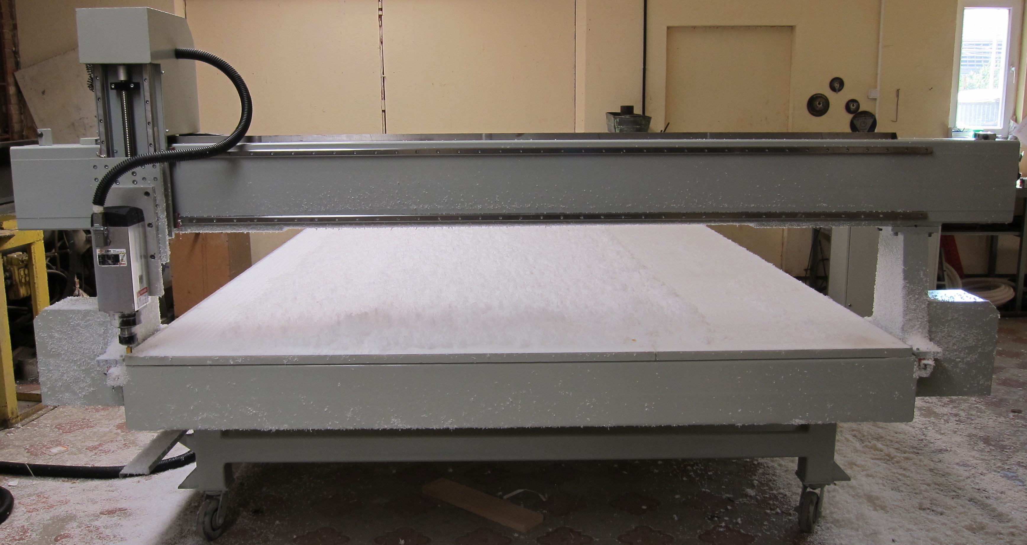

а есть фото-видео уже собранных станков на ваших рамах?

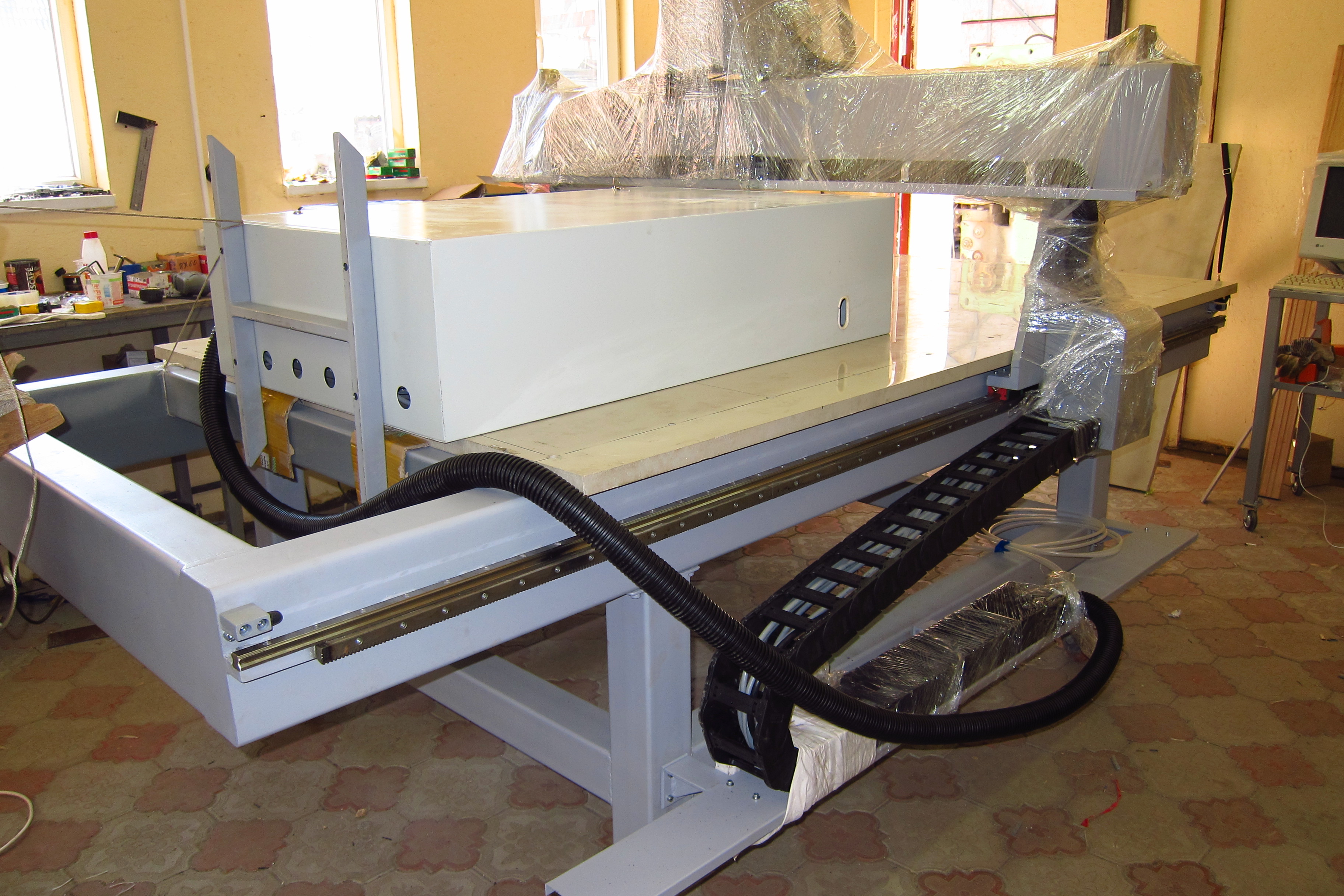

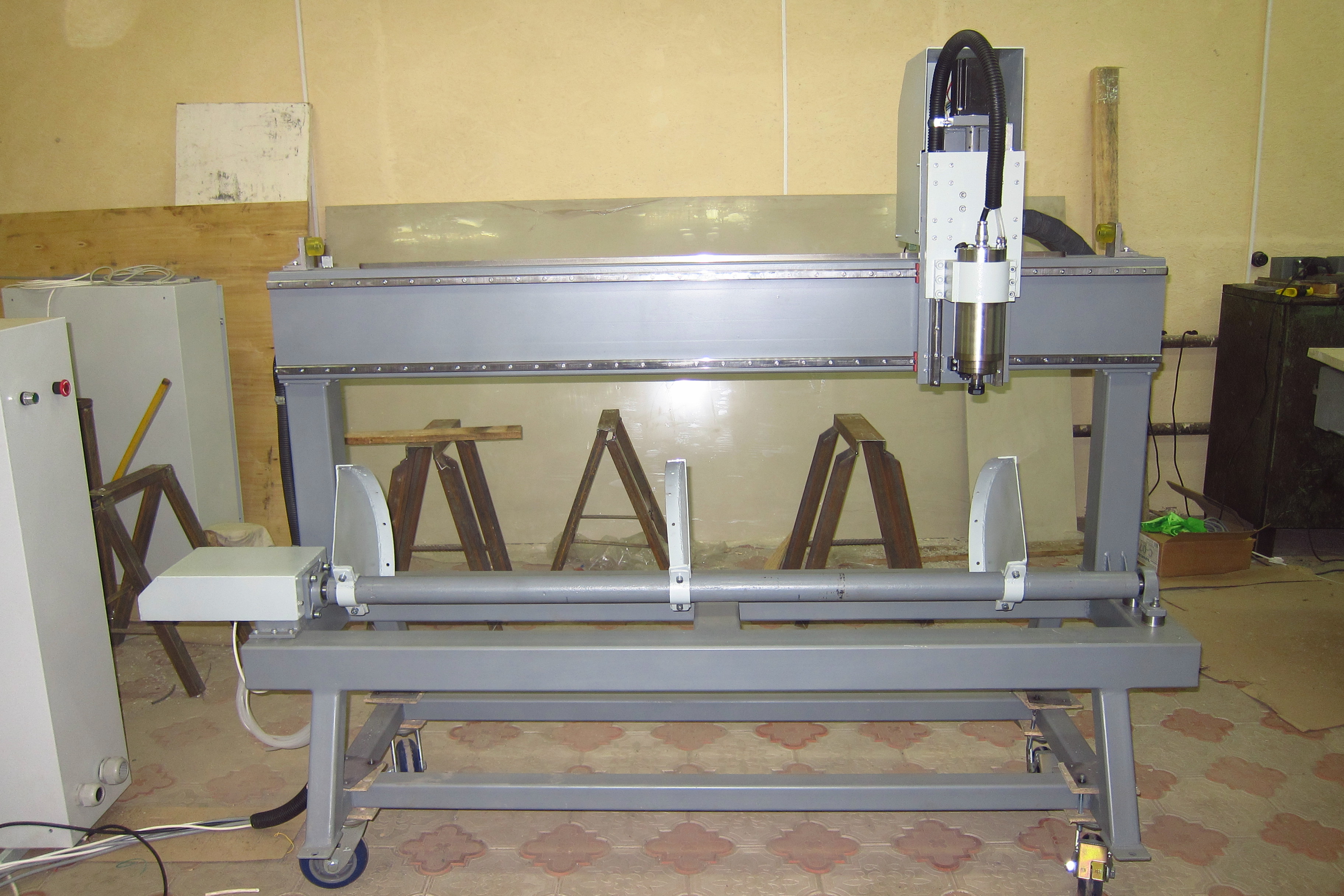

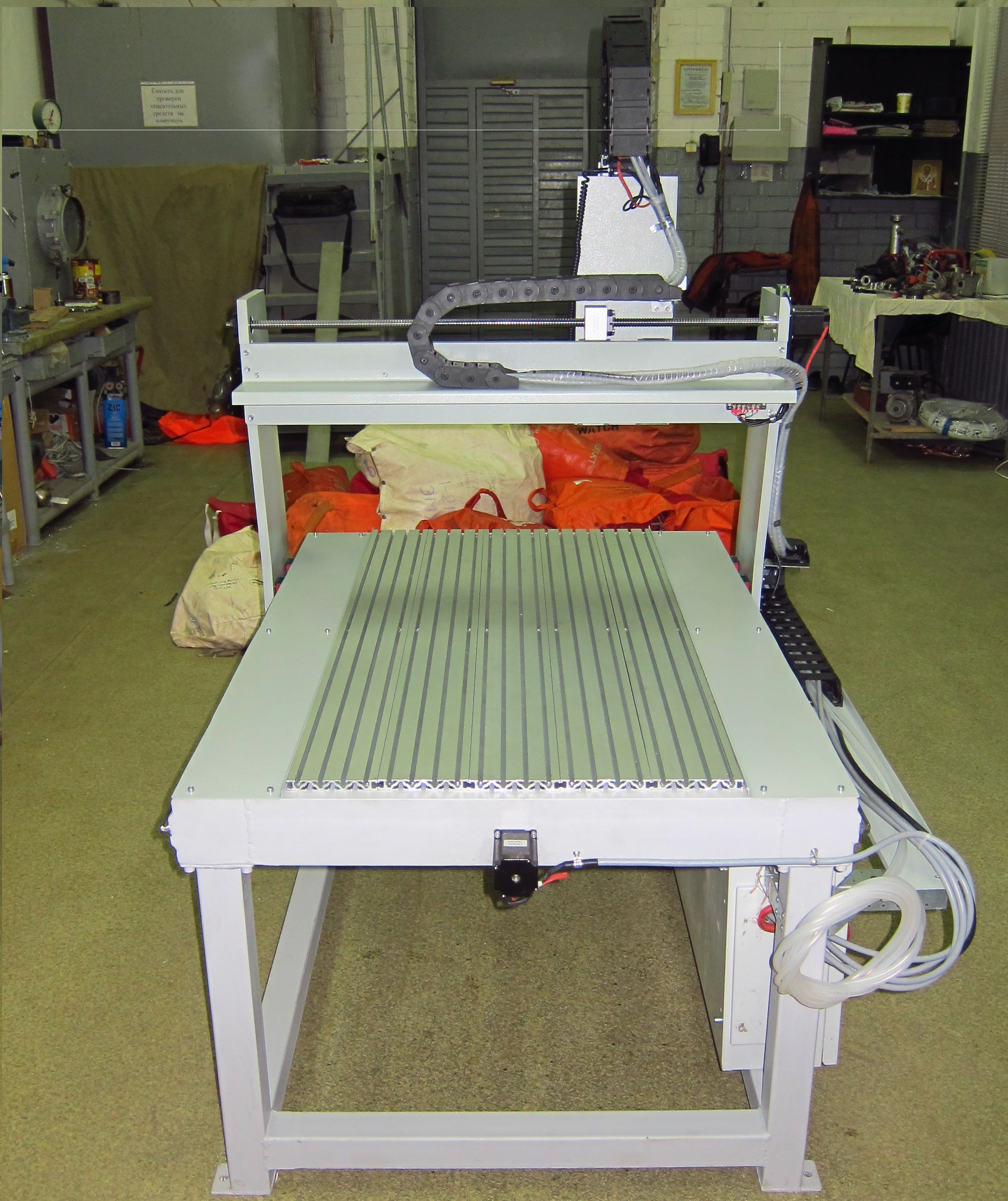

Rediv, на фото станки нашего производства
Станок 600х900 в сборе (11049 просмотров) <a class='original' href='./download/file.php?id=94873&mode=view' target=_blank>Загрузить оригинал (1.71 МБ)</a>
Станок 2000х3000 в сборе (11049 просмотров) <a class='original' href='./download/file.php?id=94877&mode=view' target=_blank>Загрузить оригинал (1.27 МБ)</a>
Станок 1300х2500 без стола (11049 просмотров) <a class='original' href='./download/file.php?id=94879&mode=view' target=_blank>Загрузить оригинал (2.03 МБ)</a>
Станок 1300х2500 перед отгрузкой (11049 просмотров) <a class='original' href='./download/file.php?id=94880&mode=view' target=_blank>Загрузить оригинал (2.07 МБ)</a>
Полукруглый станок в сборе (11049 просмотров) <a class='original' href='./download/file.php?id=94882&mode=view' target=_blank>Загрузить оригинал (1.97 МБ)</a>
Станина полукруглого станка (11049 просмотров) <a class='original' href='./download/file.php?id=94883&mode=view' target=_blank>Загрузить оригинал (2.55 МБ)</a>

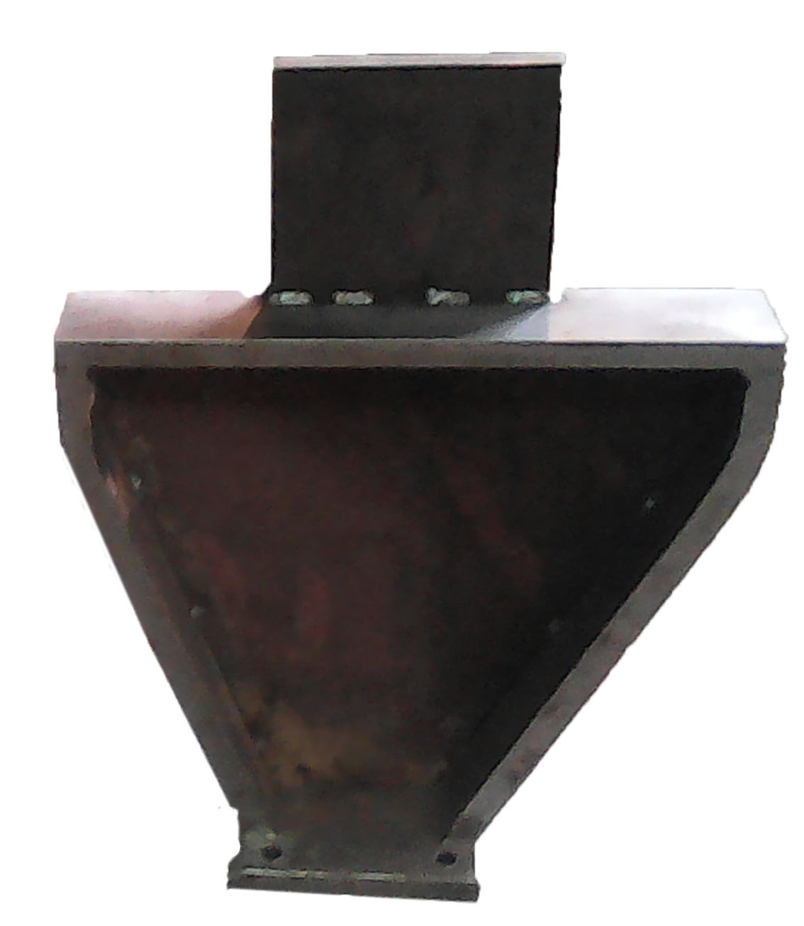

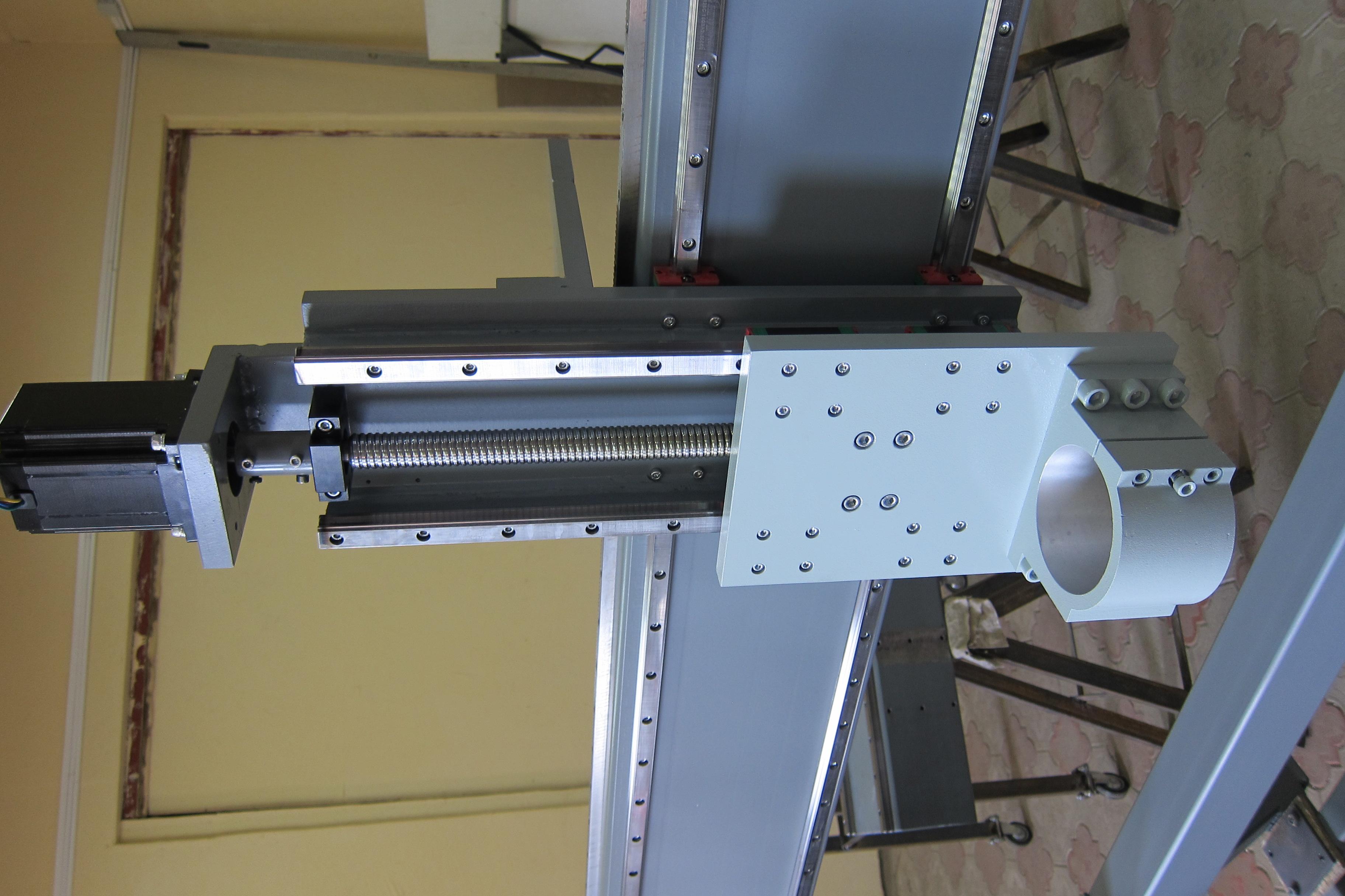

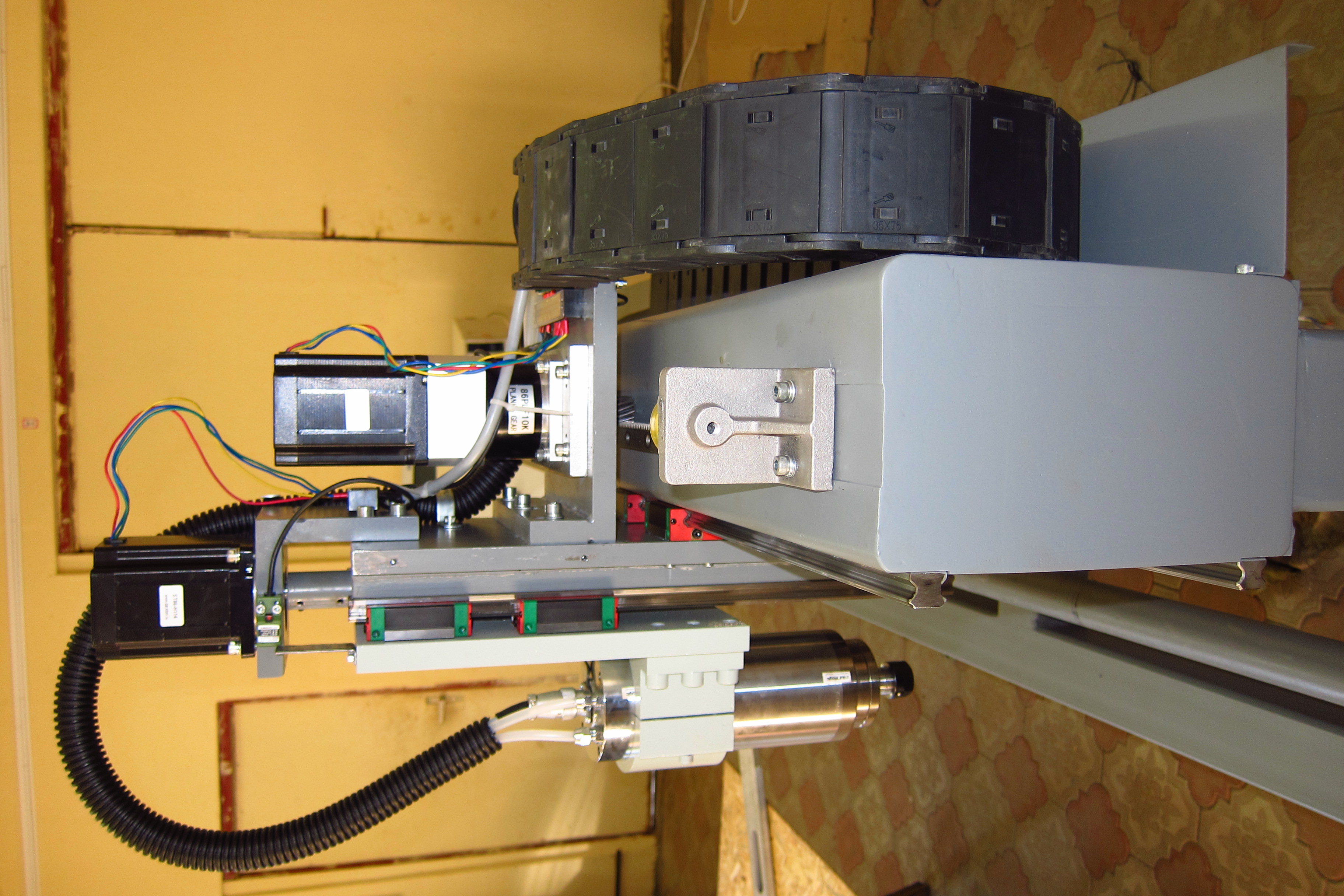

Andrew//A, Andrew//A, все z-ки на наши станки делали сами. Сейчас идет расчет типовых размеров и цен.
Если укажите свои размеры, посчитаем стоимость. Максимальный размер z-ки, который можем предложить на данный момент, 0,6м
Полукруглый станок с z-кой в сборе (11040 просмотров) <a class='original' href='./download/file.php?id=94885&mode=view' target=_blank>Загрузить оригинал (1.58 МБ)</a>
Портал с z-кой (11040 просмотров) <a class='original' href='./download/file.php?id=94886&mode=view' target=_blank>Загрузить оригинал (1.91 МБ)</a>
Портал с z-кой
