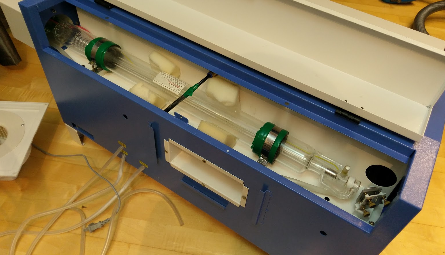

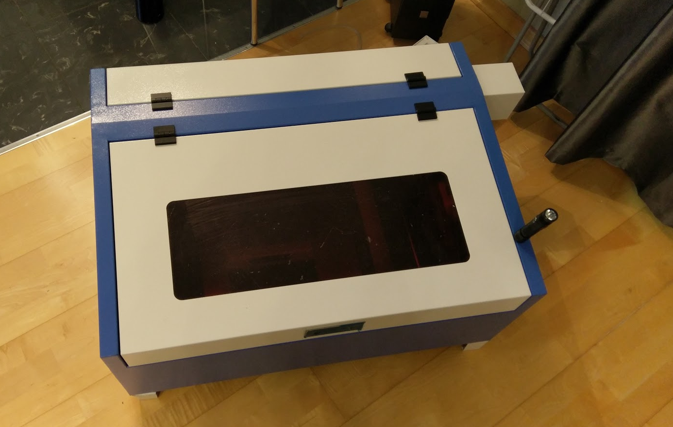

Заказывал лазер на али, пришел похоже что с разбитой трубкой. Я конечно раньше в глаза не видел эти трубки, может оно так и должно быть, но думаю что 99% это все же разбита(( Вот фото:

Разбита :(

Ее просто на выброс? Или в ней есть что-то полезное для дербана?

из колбы лампу можно симпатишную сделать. А так - ничего интересного. Ну линзу с зеркалом еше выдрать можно.

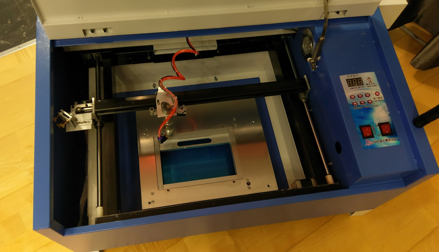

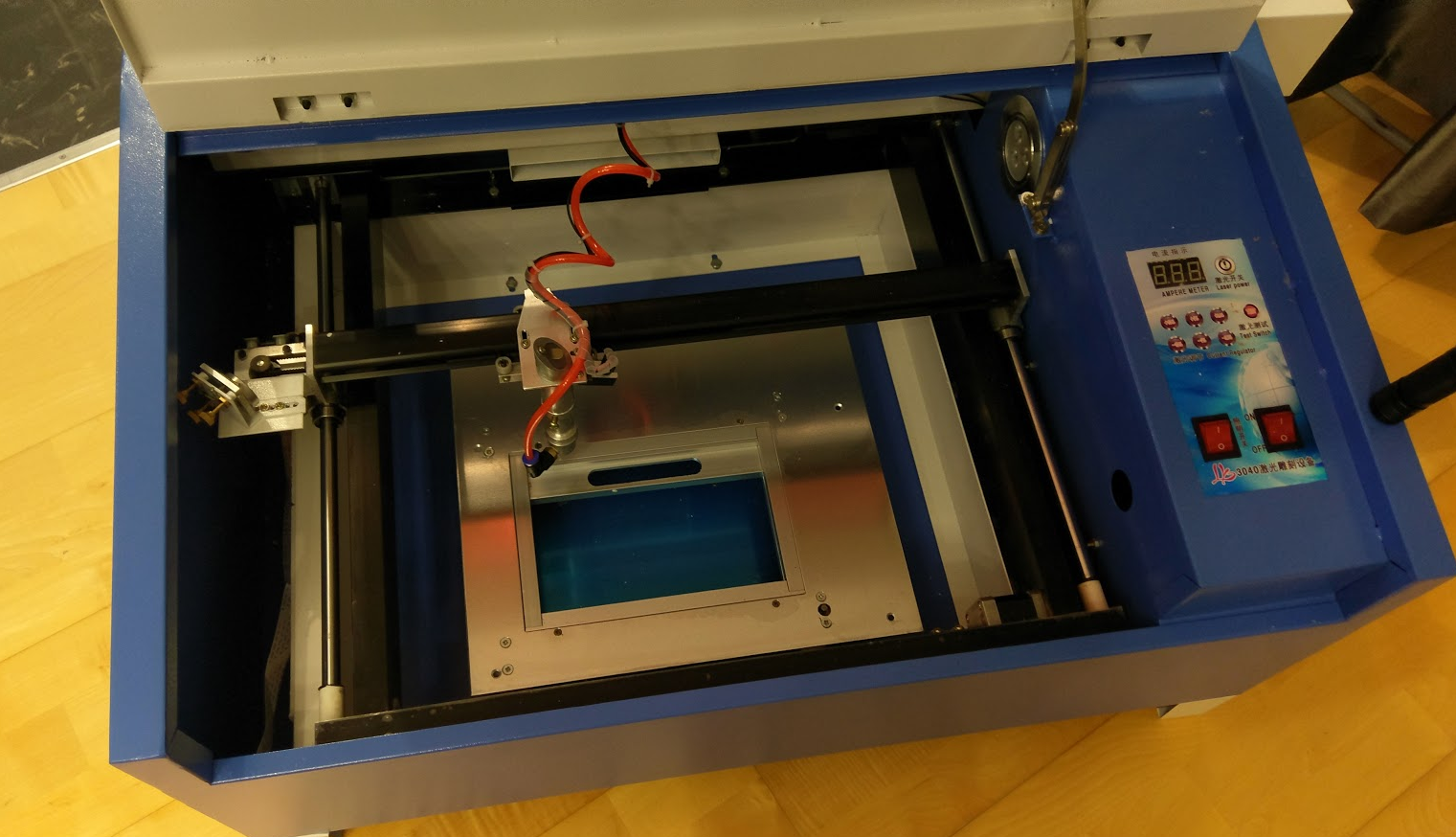

Ну защита покупателя на али пока действует. Я написал продавану, что повредилась лампа, ножки стола и ячеистый стол. Он сказал, что нет проблем, перешлет фото на завод поврежденных частей, продлит защиту покупателя и отправит запасные части. Жду теперь ответа, что отправил..
Сам станок:
Screenshot_14.png (5299 просмотров) <a class='original' href='./download/file.php?id=94747&mode=view' target=_blank>Загрузить оригинал (1.36 МБ)</a>
Screenshot_1.png (5299 просмотров) <a class='original' href='./download/file.php?id=94748&mode=view' target=_blank>Загрузить оригинал (1.72 МБ)</a>
Screenshot_2.png (5299 просмотров) <a class='original' href='./download/file.php?id=94749&mode=view' target=_blank>Загрузить оригинал (2.12 МБ)</a>
Кстати, заметил, что на ютубе нет ни одного обзора такого китайского станка на русском языке. Только парочка на английском чуть другой модификации.

Re: Лазер из Китая 50W 3040
хе...а где на фотках повреждения , тыб хоть выделил :)

Вероятно переморозили. Не раз замечал, приходят трубки с остатками воды. Видимо после проверки китайцы не утруждают себя выгнать полностью воду, при транспортировке она собирается в одном из концов трубы ( в зависимости от наклона).

NightV писал(а):хе...а где на фотках повреждения , тыб хоть выделил
Ну это фото, общего плана:) А фото повреждений вот:

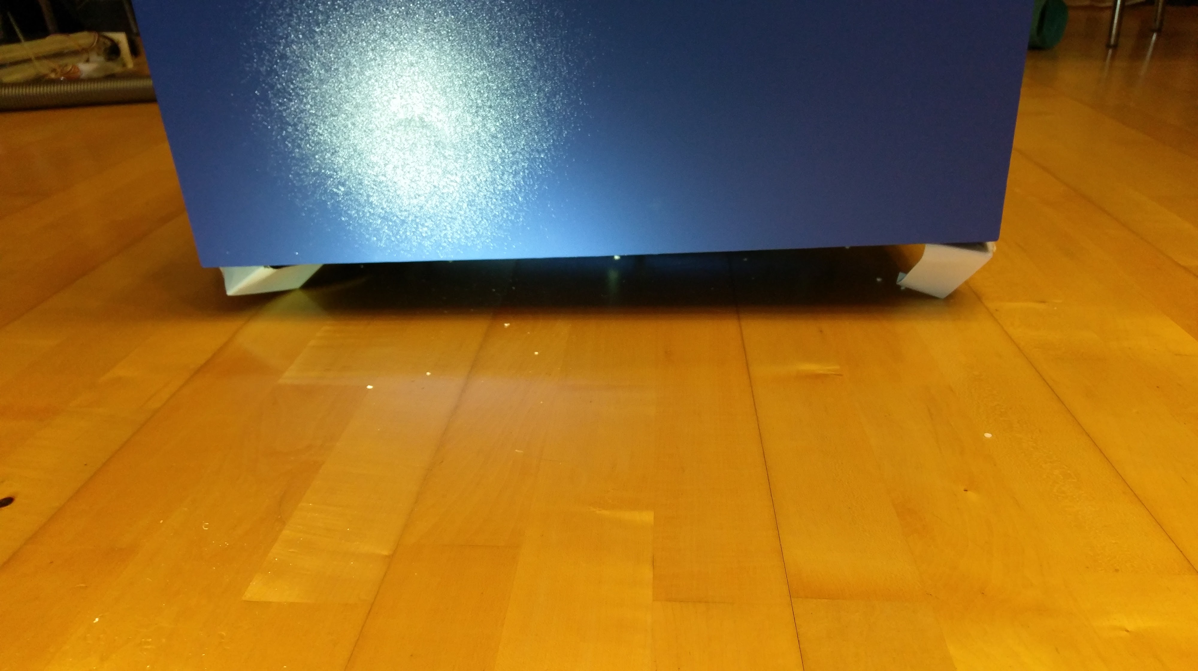

Ножкам хана. Если выгнуть, то при малейшем шевелении станка - назад складываются.

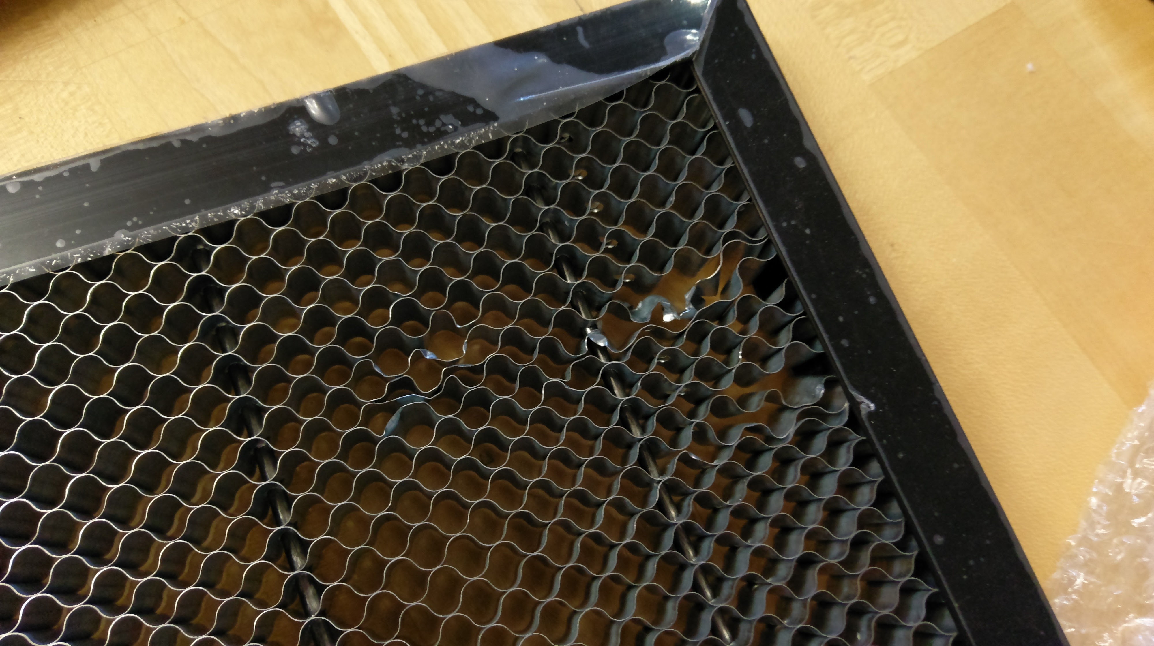

Сотовый стол погнут, и сама сетка разодрана.

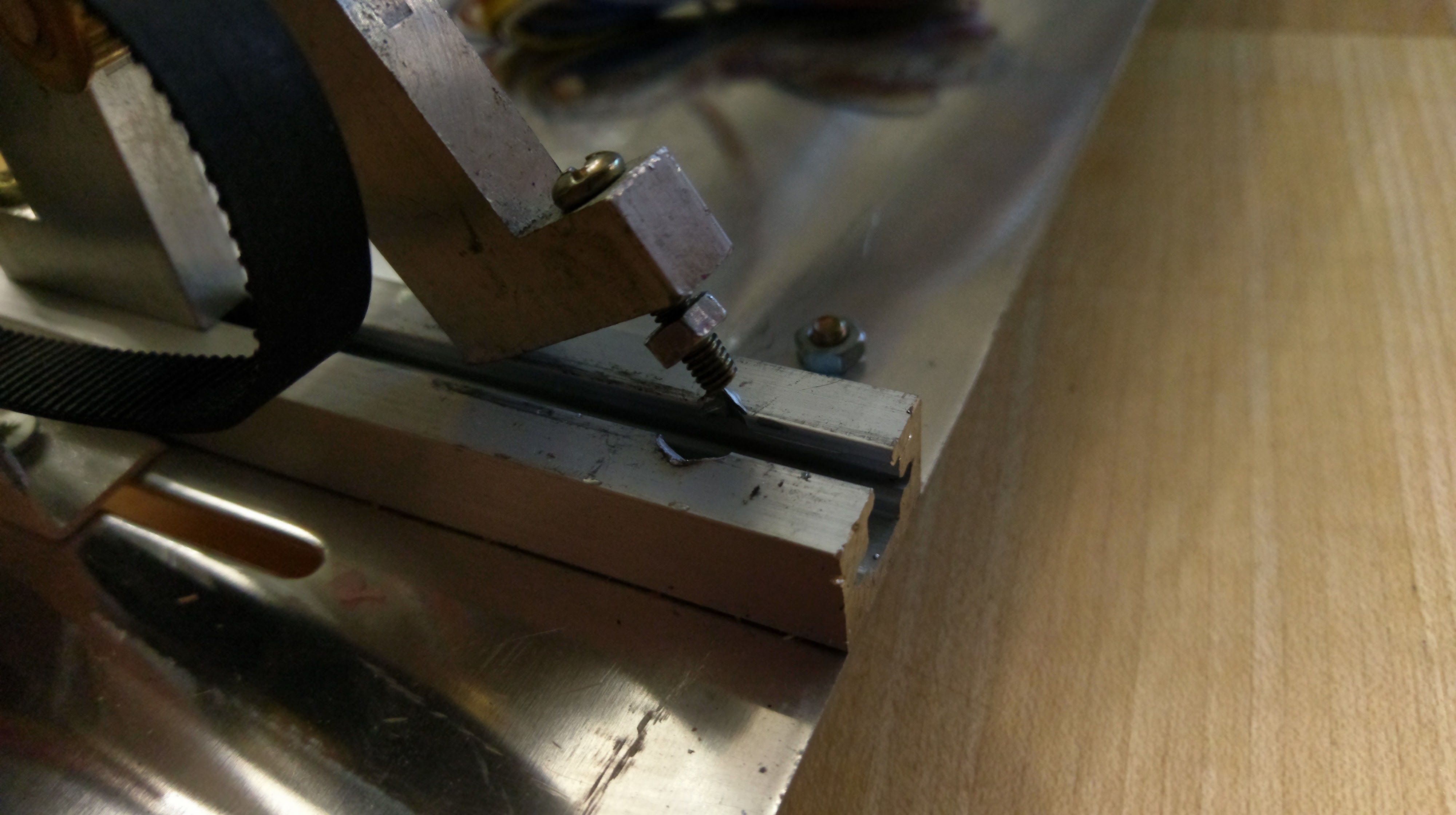

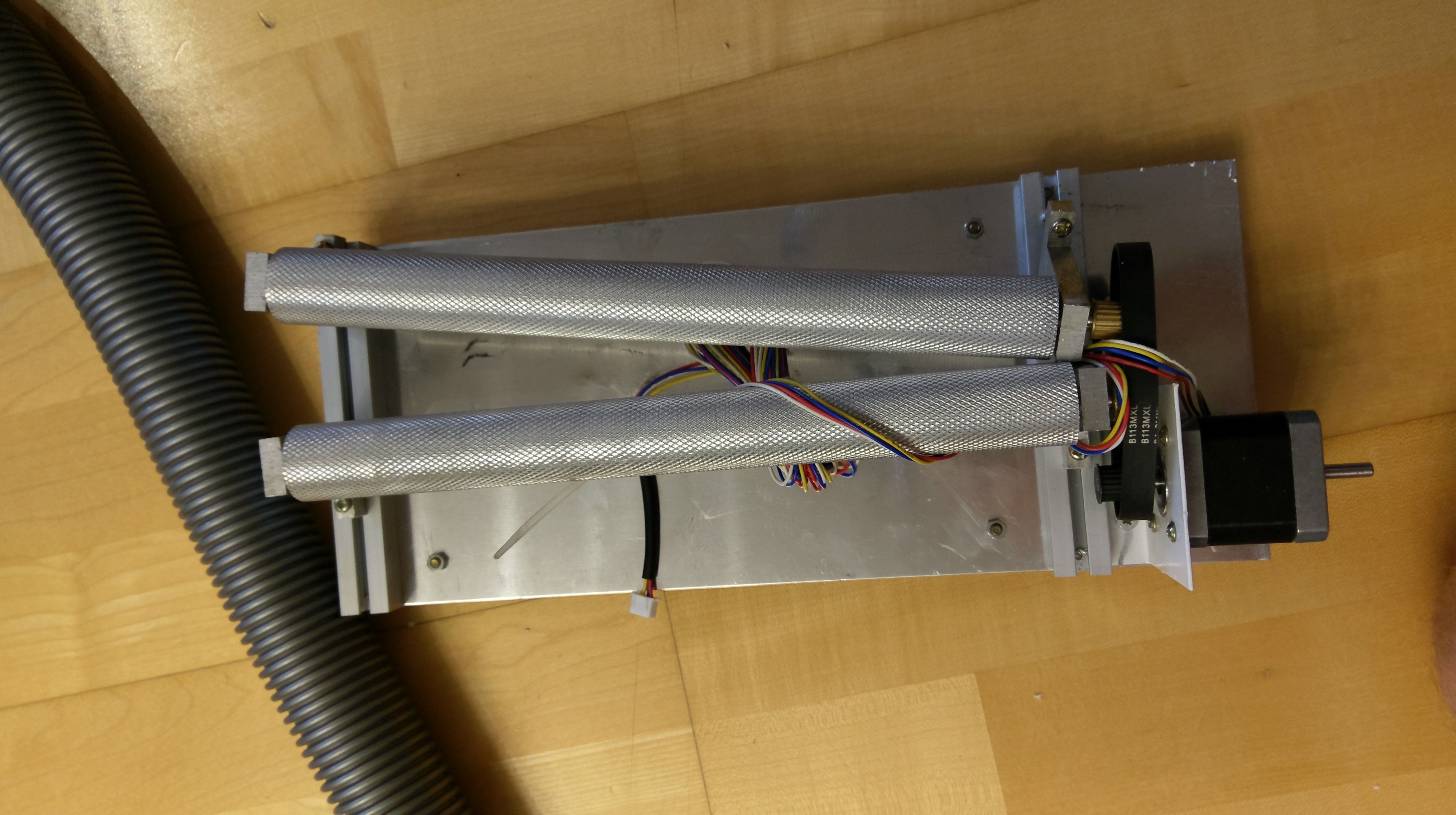

У поворотной оси вырвано крепление, планка погнута. В принцепе, легко починить своими силами.

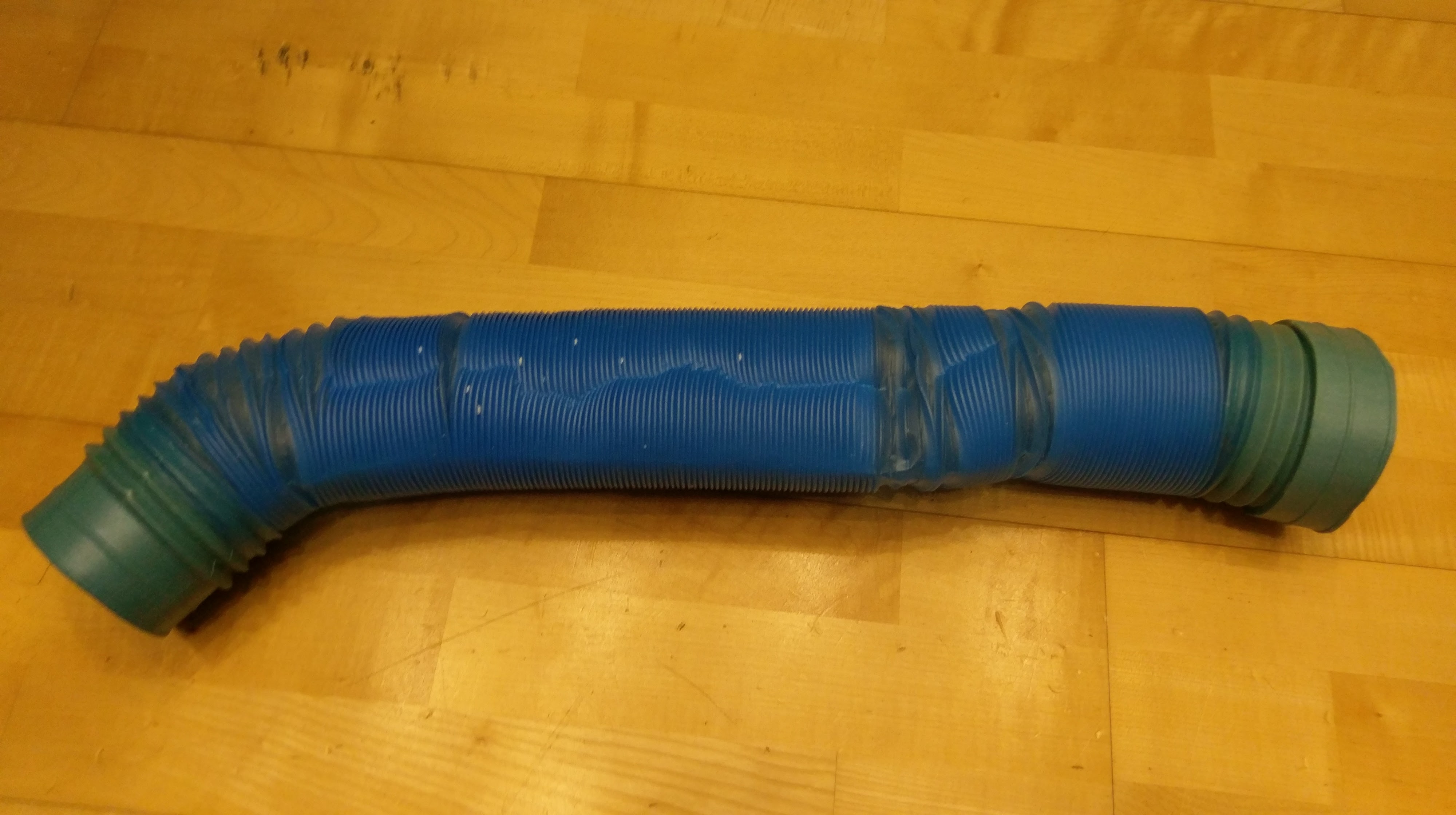

Гофру особо не расматривал. Помята со всех сторон.

Тенгель писал(а):Вероятно переморозили. Не раз замечал, приходят трубки с остатками воды. Видимо после проверки китайцы не утруждают себя выгнать полностью воду, при транспортировке она собирается в одном из концов трубы ( в зависимости от наклона).
Вряд ли в данном случае. Станок шел наземный транспортом - ему негде было бы замерзнуть. Внешняя колба цела, скол только у внутренней трубки - такое ощущение, что она лопнула из-за сильного удара ящика: погнулись ножки, еще какие-то вещи повредились, а тонкое стекло этой трубки не выдержало удара и лопнуло, тем более там стык вроде..

Patriot писал(а):Ножкам хана. Если выгнуть, то при малейшем шевелении станка - назад складываются.
Руки бы им оборвать.. Это как надо было шарахнуть, он же не тяжелый...

В общем китаец сегодня выслал новую лазерную трубу на замену. Даже диспут не надо было открывать. Поворотную ось и сетчетый стол сам поправил за пару минут.
