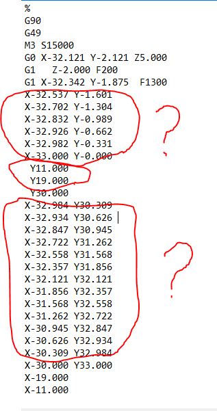

Здравствуйте.
Помогите решить следующую проблему.
Вырезаю квадрат из оргстекла 30х30 мм толщиной 10 мм с перемычками однозаходной спиральной фрезой диаметром 6 мм.
Скорость вращения шпинделя 10000, мощность шпинделя 800W, подача XY 1300, Z 200. Снимаю за один проход по 2 мм. Т.к. толщина материала 10 мм, проходов будет 5.
При вырезании квадрата на первых 4-х проходах над перемычками фреза как бы приостанавливается на доли секунды (или замедляет ход), а потом едет дальше.
Это происходит над каждой перемычкой.
По G-коду это координаты:
Например
Y11.000
Y19.000
и т.д.
Для чего они?

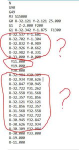

Еще программа генерирует не понятный код для квадрата (под вопросом на снимке). Что это?
Например
Y11.000
Y19.000
и т.д.
Для чего они?

Это она делает дуги вокруг углов: Постпроцессор какой-то неправильный, делает дуги не дугами (G03), а короткими прямыми отрезкамиSerF писал(а):Еще программа генерирует не понятный код для квадрата
Какой постпроцессор выбран у Вас?

Постпроцессор Mach2mm(*.cnc)
Программа ArtCAM Pro 2012 SP2 (64-bit build 359)

У меня не стоит Арткам, но вроде в нем должен быть и постпроцессор для Мач3 с поддержкой дуг. Посмотрите постпроцессоры, поищите у которого есть в названии "mach" и "arc". Например, Mach2mm_arc.

Есть такой Mach3gb-Arcs(MM)(*.TAP)

Его и попробуйте использовать.

Да, работает. Спасибо.
Но как сделать, чтобы станок не замедлял ход на этих координатах:
Y11.0000
Y19.0000
X-19.0000
X-11.0000
Y19.0000
Y11.0000
X-11.0000
X-19.0000
Зачем они нужны над перемычками?
Y11.0000
Y19.0000
X-19.0000
X-11.0000
Y19.0000
Y11.0000
X-11.0000
X-19.0000

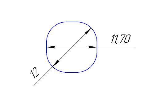

Еще раз здравствуйте!
Появился вопрос. Новую тему создавать не стал.
При вырезании круга 12мм, получается не круг, а будто квадрат с круглыми углами.
Программы ArtCAM, Mach3.
Постпроцессор Mach3gb-Arcs(MM)(*.TAP), пробовал и другие - все тоже самое.
Подскажите в чем может быть проблема?

Re: ArtCAM (вопрос по G-коду)
Люфты в ШВП могут давать подобную картину.
Попробуйте создать УП в другой программе. Попробуйте вырезать круг 36 мм и посмотреть результат.
