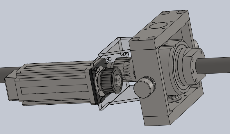

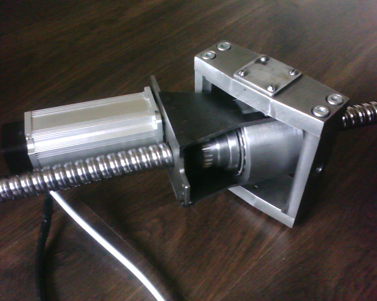

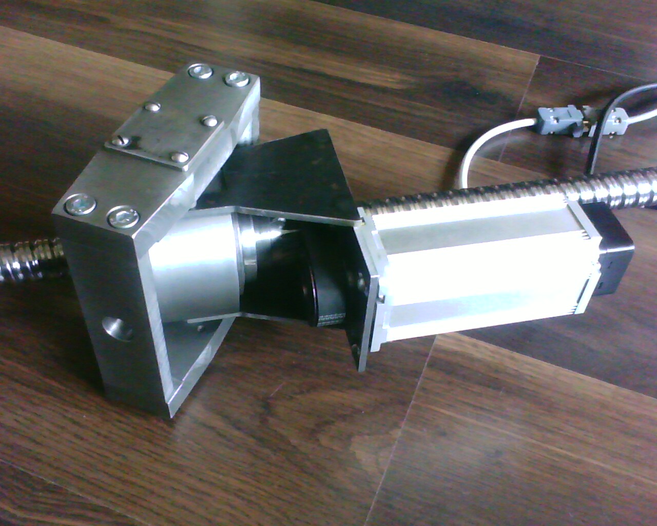

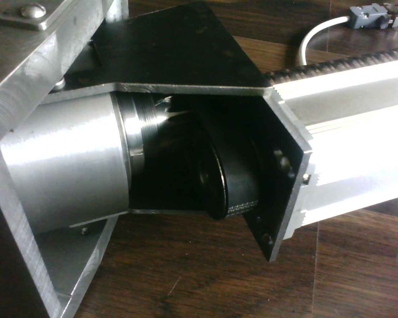

Привод штанги на основе ШВП с вращающейся гайкой, совмещенный с карданным подвесом (прошу прощения за качество, фото сделаны мобилкой).
IMG0067A.jpg (12425 просмотров) <a class='original' href='./download/file.php?id=2946&mode=view' target=_blank>Загрузить оригинал (234.18 КБ)</a>
IMG0069A.jpg (12425 просмотров) <a class='original' href='./download/file.php?id=2947&mode=view' target=_blank>Загрузить оригинал (190.77 КБ)</a>
IMG0072A.jpg (12425 просмотров) <a class='original' href='./download/file.php?id=2948&mode=view' target=_blank>Загрузить оригинал (219.69 КБ)</a>
Исходная модель
021162c6clipboard47756492.png (12425 просмотров) <a class='original' href='./download/file.php?id=2949&mode=view' target=_blank>Загрузить оригинал (110.05 КБ)</a>
Характеристики: ШВП 25х10, комплектный сервопривод 3000 об/мин 400 Вт, максимальный момент 3,6 Н.м.
В опоре гайки подшипники роликовые радиально-упорные, в опорах подвеса - игольчатые от карданных передач.

Гексапод это круто!!
Сразу позвольте полюбопытствовать, а зачем он вам?
Не совсем понятно, как вот эти девайсы будут установлены в гексаподе? Может модель проекта покажете?
Чем управлять будете?
Изготовлены девайсы классно! П-образный кронштейн двигателя сварной или это прокат после обработки напильником )ad( ?

Конечно же, делается это не для производства (прекрасно отдаю себе отчет, что слишком много здесь нерешенных проблем,чтобы получить с первой попытки нормальный рабочий станок). Пожалуй, все вместе - и хобби, и научные исследования. Кажется, еще в 2000 году был очень впечатлен первой увиденной статьей в СТИН про гексаподы, с тех пор живо интересуюсь подобным оборудованием.
Кронштейн сварной, из 4 мм пластин. Наружные подшипники подвеса закрепятся в опорах станины. Станок будет довольно большим - диаметр более 1,5 м, высота около 2 м. Покажу постепенно.
Управление - вопрос сложный. Планируется построить систему на EMC2. С приводами уже разобрался, пока что крутятся в шаговом режиме от LPT через разделительную плату. Теперь нужно немного допилить кинематику, решить вопрос homing. Пытался компилировать модуль кинематики - вроде бы и процесс проходит, но в итоге ошибки, и не работает. Если кто разбирается в подобных вещах, буду благодарен за помощь.

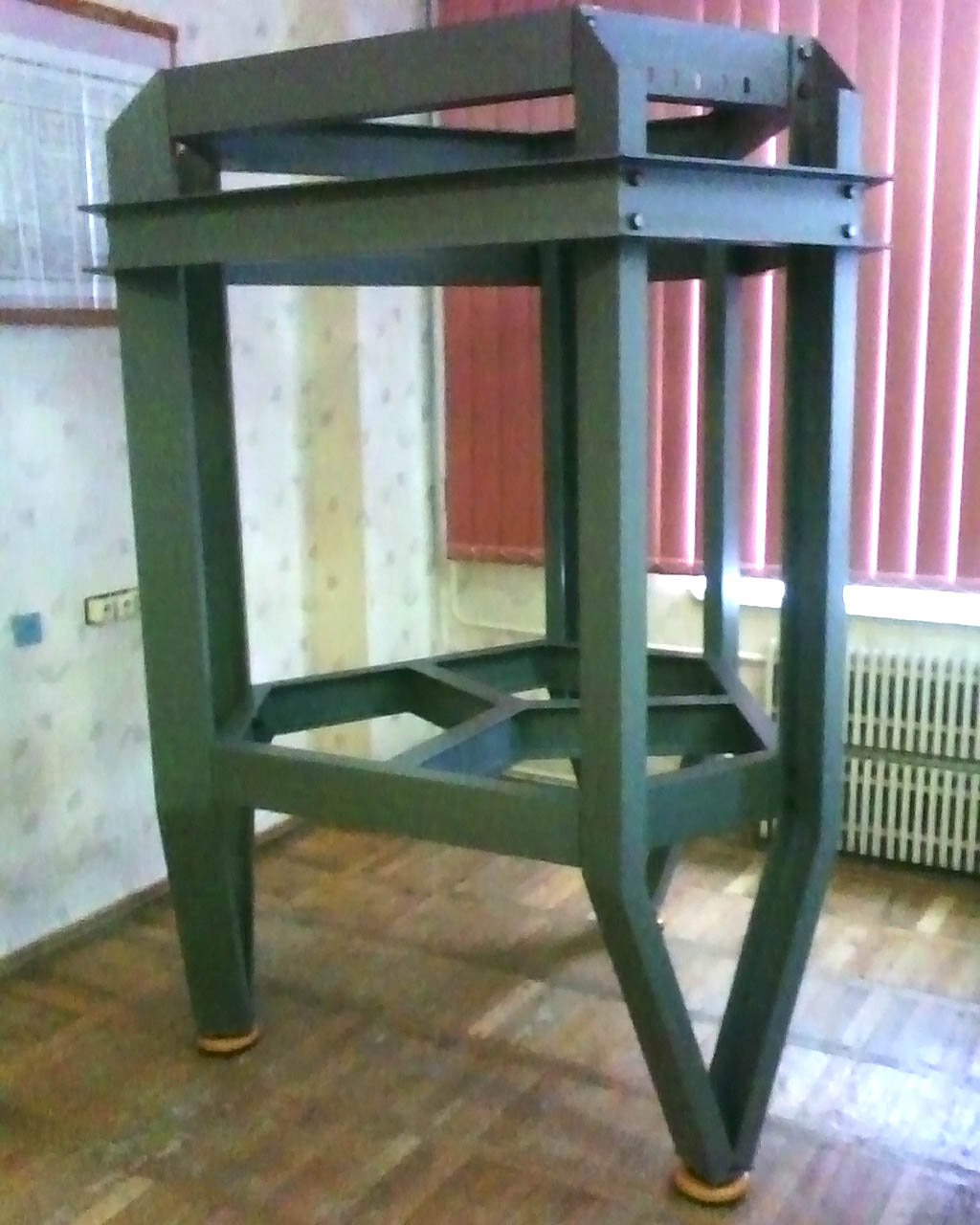

Процесс изготовления станины (не заметил, что качество фото стояло по умолчанию наихудшее)

Станина!... просто наповал!... )ai( )ay( )bw3( )ay(
Размах серьезный! Станина целиком сварная? Сам варил?
А что думаешь насчет поводок и напряжений после сварки?

Станина изготовлена за месяц, от покупки швеллеров до покраски. Вес около 300 кг. Кольца отдельно, стойки отдельно, вместе собирается на болтах - иначе транспортировать невозможно (а нужно).

Вначале выставили и прихватили точками сварки кольца, потом собрали станину полностью, и в таком состоянии все швы проварил профессиональный сварщик. Все было жестко соединено, поэтому не повело - на это и был расчет. Собственно, точность станины не так и важна - все равно идеальной ее не сделать, и гексапод нужно будет калибровать.

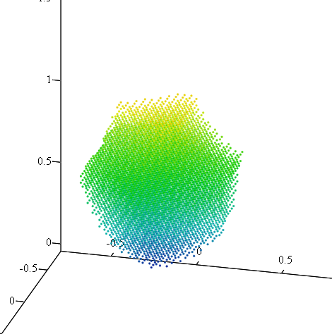

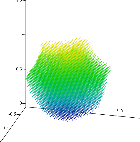

Принадлежность точки к рабочему пространству проверяется следующим образом: рассчитываются длины штанг, углы отклонения осей шарниров. Если они находятся в допустимых диапазонах, данная точка добавляется в массив точек рабочего пространства. При необходимости проводится проверка на столкновение штанг. Затем массив точек выводится на экран, можно также посчитать объем.
Рабочее пространство при исходной ориентации рабочего органа (ось вертикальна)
2010-11-07_164624.png (12368 просмотров) <a class='original' href='./download/file.php?id=2959&mode=view' target=_blank>Загрузить оригинал (114.33 КБ)</a>
и при разных диапазонах отклонения оси рабочего органа от вертикали

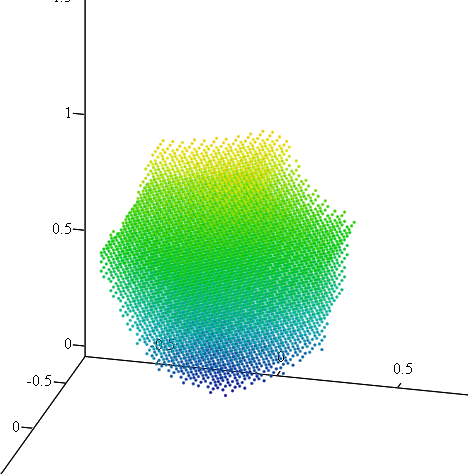

±15°
2010-11-07_164724.png (12368 просмотров) <a class='original' href='./download/file.php?id=2960&mode=view' target=_blank>Загрузить оригинал (96.9 КБ)</a>

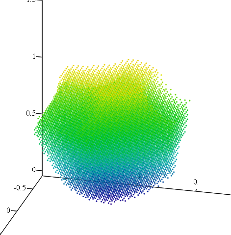

±45°
2010-11-07_165049.png (12368 просмотров) <a class='original' href='./download/file.php?id=2962&mode=view' target=_blank>Загрузить оригинал (67.33 КБ)</a>

Насколько я понимаю это обратная (инверсная) кинематика? А прямую кинематику разве ЕМС не использует?
PKM писал(а):Принадлежность точки к рабочему пространству проверяется следующим образом: рассчитываются длины штанг, углы отклонения осей шарниров. Если они находятся в допустимых диапазонах, данная точка добавляется в массив точек рабочего пространства.
Идея в точности такая же как была у меня. Ссылка на мой расчет.

spike писал(а):Насколько я понимаю это обратная (инверсная) кинематика? А прямую кинематику разве ЕМС не использует?
Если я правильно понял, использует только в случае замкнутой системы, т.е. сервопривода с датчиками положения.
Прямая кинематика гексапода нормального аналитического решения не имеет, вычисляется методом последовательных приближений от известного начального положения, с использованием якобиана. Сходимость обычно хорошая.
Да, форма РП совершенно аналогичная.

Да, теперь все более-менее понятно, коментарии уже нормальным шрифтом. Рабочее пространство в общем совпадает с моими расчетами, при равном масштабе осей это особенно заметно
0911a8e7screenshot3652638.png (12336 просмотров) <a class='original' href='./download/file.php?id=2964&mode=view' target=_blank>Загрузить оригинал (17.65 КБ)</a>

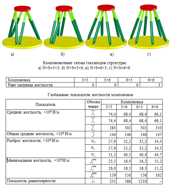

Что несколько озадачило - при такой схеме (шарниры основы и подвижной платформы распределены равномерно через каждые 60 градусов) и подвижной платформе на оси гексапода он находится в особом положении - сингулярности. Матрица жесткости вырождена, ранг 3. Т.е. теряется жесткость сразу по 3 направлениям - вращательная вокруг оси гексапода и поступательная в перпендикулярных оси направлениях.
Наилучшей с точки зрения жесткости является схема с 3 группами опорных шарниров на основе и подвижной платформе
2010-11-09_215315.png (12336 просмотров) <a class='original' href='./download/file.php?id=2965&mode=view' target=_blank>Загрузить оригинал (103.87 КБ)</a>
Жесткость рассчитана исходя из жесткости штанги 100 Н/мкм в точках с шагом 50 мм в зоне размерами 500х500х500 мм с центром на расстоянии 750 мм от плоскости шарниров основы. Диаметры размещения шарниров основы 1000 мм, подвижной платформы - 350 мм.

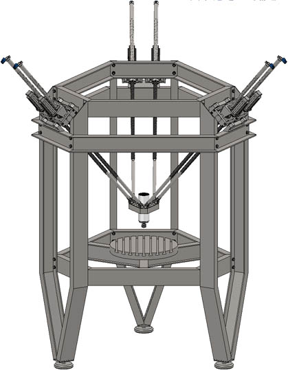

А какой-то проект в CAD-е существует? Может покажешь КАК это все будет выглядеть?
PKM
Сообщения: 4132
Репутация: 705
Re: Гексапод
Сообщение PKM »
Примерно так
2011-02-22_110256.jpg (11495 просмотров) <a class='original' href='./download/file.php?id=2986&mode=view' target=_blank>Загрузить оригинал (50.74 КБ)</a>

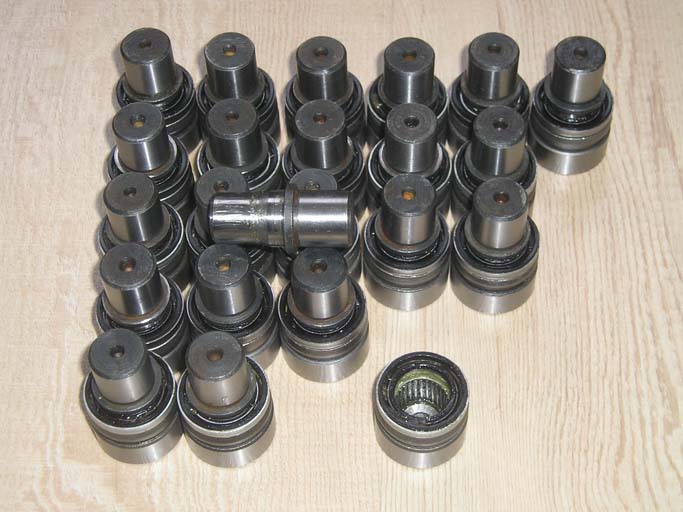

Наконец-то прошлифованы оси шарниров
P1010013-1.jpg (11492 просмотра) <a class='original' href='./download/file.php?id=2987&mode=view' target=_blank>Загрузить оригинал (74.86 КБ)</a>
