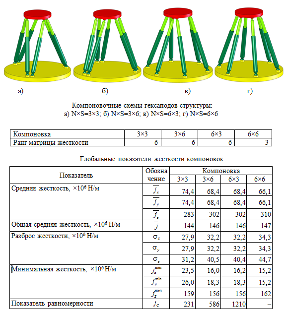

Что несколько озадачило - при такой схеме (шарниры основы и подвижной платформы распределены равномерно через каждые 60 градусов) и подвижной платформе на оси гексапода он находится в особом положении - сингулярности. Матрица жесткости вырождена, ранг 3. Т.е. теряется жесткость сразу по 3 направлениям - вращательная вокруг оси гексапода и поступательная в перпендикулярных оси направлениях.
Наилучшей с точки зрения жесткости является схема с 3 группами опорных шарниров на основе и подвижной платформе
2010-11-09_215315.png (12666 просмотров) <a class='original' href='./download/file.php?id=2965&mode=view' target=_blank>Загрузить оригинал (103.87 КБ)</a>
Жесткость рассчитана исходя из жесткости штанги 100 Н/мкм в точках с шагом 50 мм в зоне размерами 500х500х500 мм с центром на расстоянии 750 мм от плоскости шарниров основы. Диаметры размещения шарниров основы 1000 мм, подвижной платформы - 350 мм.
