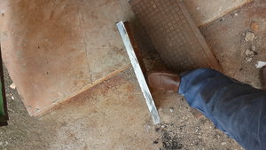

Приобрел на днях чугунную плиту, распилил и отправил сегодня на фрезеровку и шлифовку
Длинна плиты 50 ширина была 40 ))
уже распилил (2257 просмотров) <a class='original' href='./download/file.php?id=93935&mode=view' target=_blank>Загрузить оригинал (4.97 МБ)</a>
уже распилил
толщина планируется после шлифовки 20мм (2257 просмотров) <a class='original' href='./download/file.php?id=93936&mode=view' target=_blank>Загрузить оригинал (5.32 МБ)</a>

Вопрос к знающим, думаю после шлифовки как дальше обработку вести - Фрезеровка или струнная резка или гидрообразивная резка?
Бороться и искать, найти и не обосраться
Сообщения: 5414
Re: То чувство когда нужна 5-ая ось
что после шлифовки вы хотите обработать ? "струнная резка" крайне медленный процесс.. и для ваших задач нафиг не нужна.. гидроабразивная резка нифига не точный процесс ибо на ваших толщинах даст конус и после нее придется обрабатывать детали дополнительно.. соответственно остается фрезеровка.. с последующей шлифовкой если хочется гарантий..

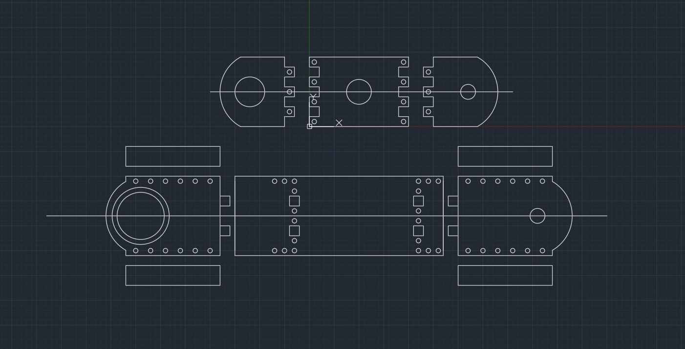

Набросал рисунок
схема.jpg (2216 просмотров) <a class='original' href='./download/file.php?id=93938&mode=view' target=_blank>Загрузить оригинал (194.54 КБ)</a>

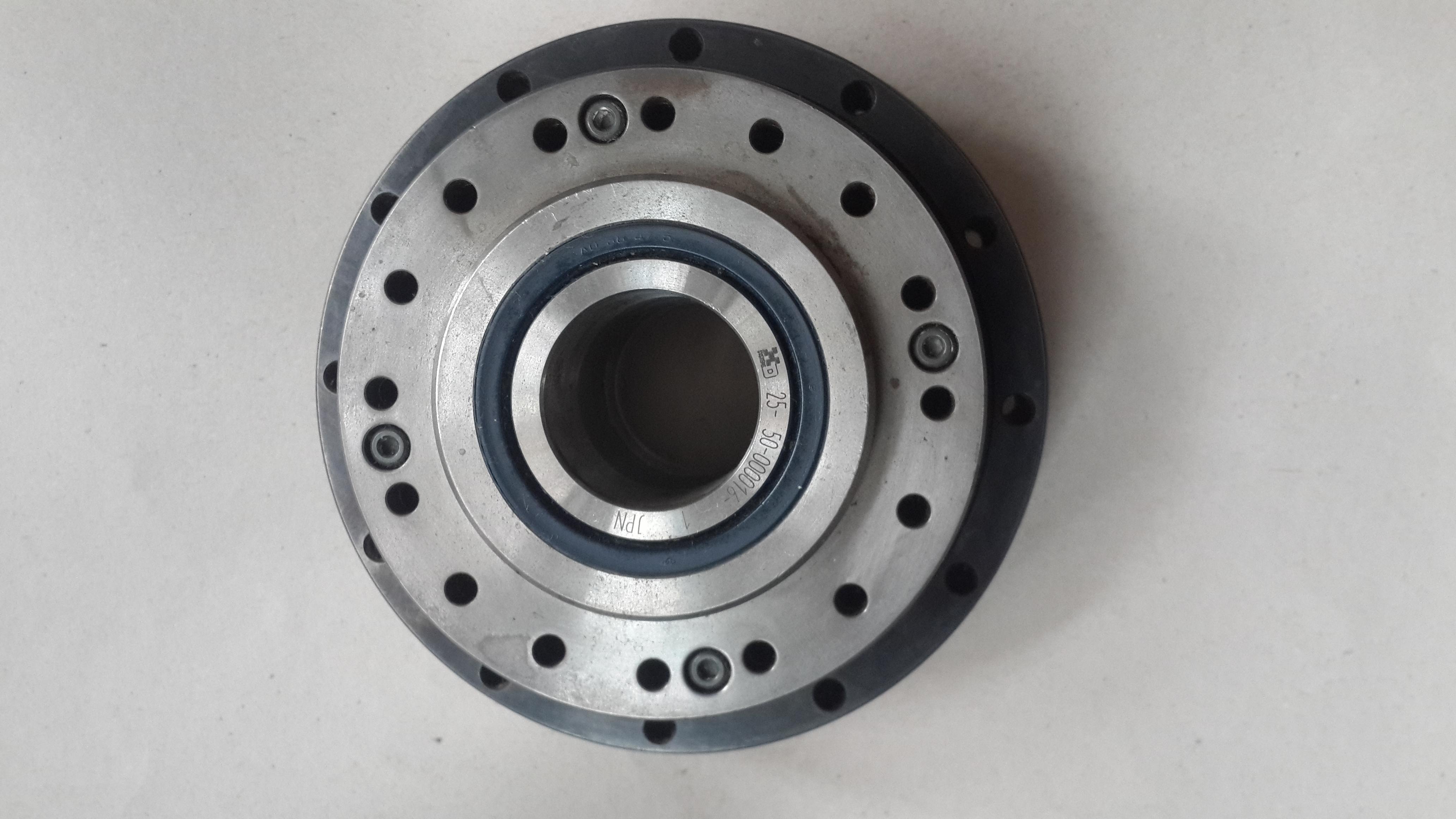

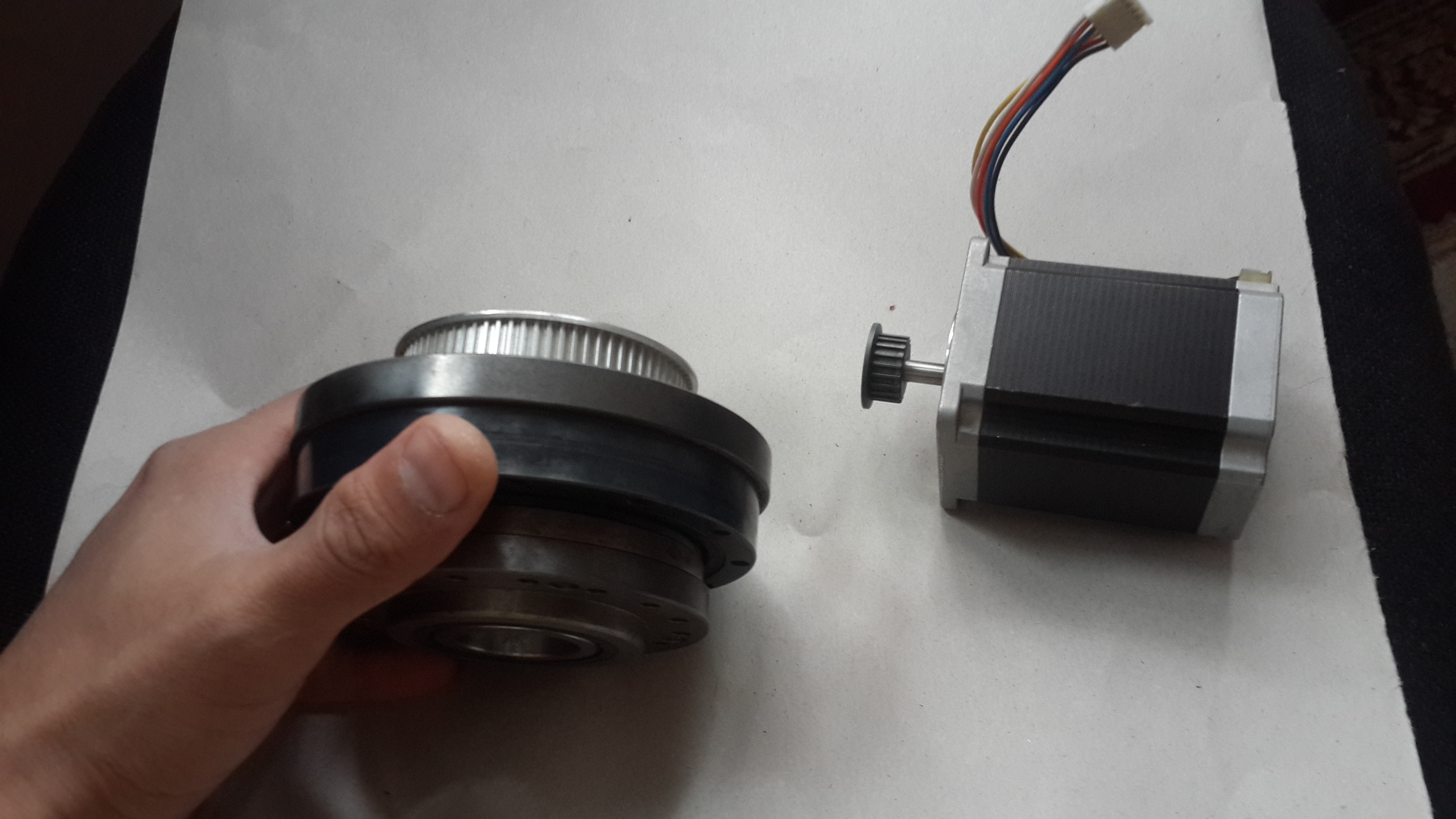

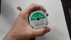

Купил редуктор и шаговик на эти цели.
20161103_093607.jpg (2214 просмотров) <a class='original' href='./download/file.php?id=93939&mode=view' target=_blank>Загрузить оригинал (2.55 МБ)</a>
20161103_093623.jpg (2214 просмотров) <a class='original' href='./download/file.php?id=93940&mode=view' target=_blank>Загрузить оригинал (2.66 МБ)</a>
20161103_093523.jpg (2214 просмотров) <a class='original' href='./download/file.php?id=93941&mode=view' target=_blank>Загрузить оригинал (2.75 МБ)</a>
