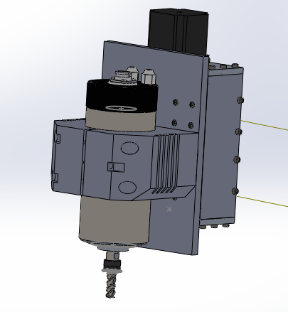

Лицевая сторона, ось Z (3756 просмотров) <a class='original' href='./download/file.php?id=93808&mode=view' target=_blank>Загрузить оригинал (40.31 КБ)</a>
Благодаря некоторым подарком от одного хорошего человека, решил попробовать сделать станочек. Как и положено, началось все с проектирования.
Направляющие - линейные подшипники LM13UU, валы диаметром 13мм соответственно. Чтобы увеличить жёсткость их установлено 4шт.
ШВП 1204 уже иметься в наличии, под нее и плясал. Конечно ход не большой 45мм, но ничего не поделаешь. В принципе для раскроя, этого достаточно.
Двигатель ШД PL57H56 также уже имеется.
Материал корпуса: шина алюминиевая 60мм на 8мм толщиной (Имеется в наличии). На переднюю плиту планирую использовать Д16Т толщиной 10мм.
Рабочее поле: Пока этот вопрос рассмотрен только ориентировочно. (700ммх400мм)
Обрабатываемые материалы: Хотелось бы кроить алюминий на быстрых скоростях.

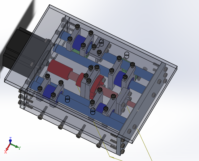

Обратная сторона (3756 просмотров) <a class='original' href='./download/file.php?id=93809&mode=view' target=_blank>Загрузить оригинал (37.63 КБ)</a>
Обратная сторона

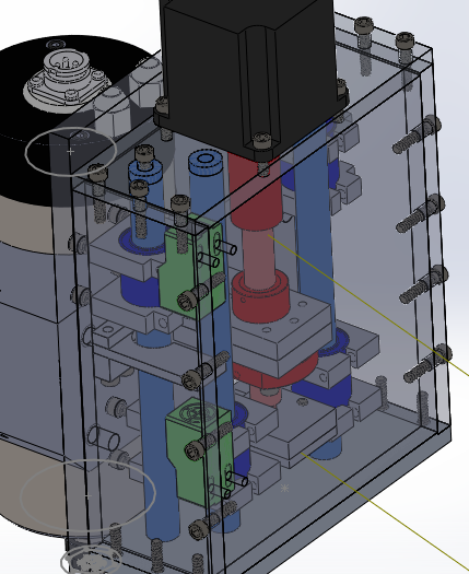

Конструкция внутри (3756 просмотров) <a class='original' href='./download/file.php?id=93810&mode=view' target=_blank>Загрузить оригинал (117.77 КБ)</a>
Конструкция внутри

Вопросы:
Хотелось бы почитать мнение о данной конструкции, возможно выслушать идеи и предложения.
Не исключаю что конструкция может отправить в топку.
Что не получилось:
Немного пугает большое количество деталей, и их плотное размещение.
Ориентировочный бюджет: На сегодняшний день это лишь проект в программе Solidwork

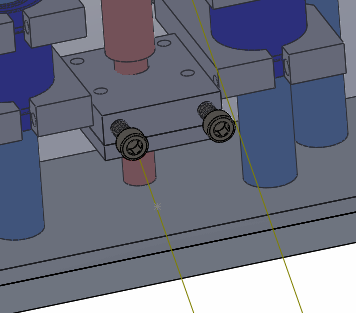

коробушка вокруг оси потребует тотальной фрезеровки всех плоскостей. что выльется в опупительные деньги, такие что проще купить пару огрызков рельс и во общем сделать всё классически.
можно конечно еще посочувствовать опоре швп, паре концевиков но это вроде бы лечится.
ну и конечно забыть про скоростной крой люминия и прочий бред с таким подходом.

smart4on писал(а):Про абсурдность быстрого раскроя также хотелось бы послушать.
Чтобы коровы меньше ели и давали больше надоев, их надо меньше кормить и больше доить.
Гнуться направляющие будут все, фреза визжать и шаговые моторы терять шаги

smart4on писал(а):Немного пугает большое количество деталей, и их плотное размещение.
Чтобы жесткость четырех направляющих грела душу, на каждую надо установить по две каретки.
Если кареток всего четыре и больше никто их не дарит, то на двух направляющих будет жестче, чем на четырех.

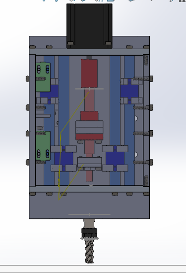

По рисункам плохо видно... Я правильно понимаю, что опора ШВП не фиксирующая и платформа шпинделя вместе со шпинделем будут практически висеть на валу ШД? И что все осевые нагрузки при резании будут приходиться на подшипники этого мотора?

AndyBig писал(а): Я правильно понимаю, что опора ШВП не фиксирующая
там гайка виднеется, так что опора скорее фиксирующая, но стоит явно не там .
Я думал про установку 8 линейных подшипников. Цена на них не сильно высокая. Но компактность конструкции немного мешает.
С этим соглашусь полностью, буду думать как пересмотреть конструкцию.

AndyBig писал(а):По рисункам плохо видно... Я правильно понимаю, что опора ШВП не фиксирующая и платформа шпинделя вместе со шпинделем будут практически висеть на валу ШД? И что все осевые нагрузки при резании будут приходиться на подшипники этого мотора?
Исправил (моя первоначальная ошибка), вот более детально:
Вложение 4.png больше недоступно
Опора ШВП одна, фиксируется к задней части оси Z.

smart4on писал(а):. По какой причине будет визжать фреза?
Визг от высоких оборотов и низкой подачи. Налетает зуб на металл, врезание не произошло, т.к. из-за низкой жесткости станка отогнуло фрезу, фреза просто проскользила по металлу (и разогрелась чучуть). Второй раз зуб налетает, опять мимо.... наступает критический момент и врезание таки произошло, небольшую струженцию сняло. Фреза и станок выпрямились и издали "бззз..."
И таких процессов по нескольку сотен раз в секунду.
Оптимальная скорость подачи реза люминия 0.03-0.05мм на зуб для (мелких фрез, до 6мм диамтера).
Увеличить скорость подачи не возможно, т.к. шаговые моторчики слабые.
Остается искать шпиндель низкоскостной ~1000 об/мин.
Вот и остается, что неспешно кроить и максимум фанеру
****upd : увеличить жесткости по Z можно поставив третью опору вала , посредине, между линейных подшипников. Все равно ход очень маленький.
И по краям крепить направляющие не винтиком в торец, а обхватывающей опорой.

Низкая жесткость станка обусловлена будет портальной конструкцией, тонкими цилиндрическими направляющими (а не рельсовыми направляющие) и порочного желания сделать станок из того что есть , а не из того что надо

Тонкость направляющих компенсируется их количеством. Два вала по 13мм в сумме дадут 26мм, я считаю что это неплохо. Материал их изготовления и точность высока. На сколько я знаю, такие валы использовались на промышленных типографских центрах, где по ним также ездили направляющие.
Re: Проектирование фрезерного по алюминию 700х400
smart4on писал(а):Два вала по 13мм в сумме дадут 26мм
Два вала по 13 мм дадут такую же жесткость, как один вал диаметром 15,5 мм.
SVP писал(а):Площадь посчитайте 13мм и 26мм.
Там вообще-то не то, что площадь - жесткость пропорциональна четвертой степени диаметра.
