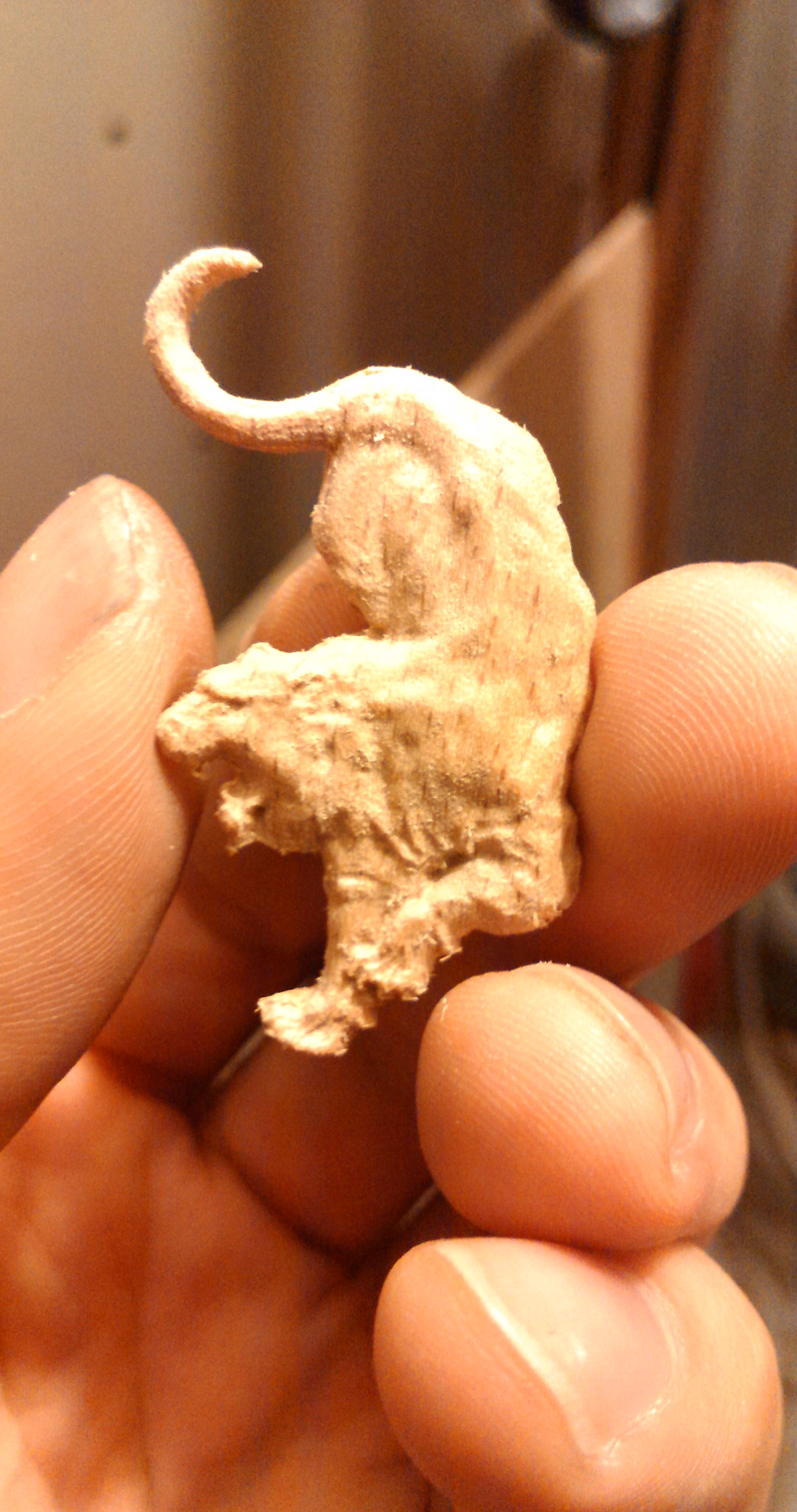

Stepchik писал(а):Покажи пример работы,
IMG-20160923-WA0011.jpeg (5895 просмотров) <a class='original' href='./download/file.php?id=93087&mode=view' target=_blank>Загрузить оригинал (775.93 КБ)</a>
первая попытка резки с максимальным разрешением фрезой R 0,25мм
Шлифовку не делал так как овчинка выделки не стоит..

Re: Купил Cutter SKL 900x1500 4axis
Сообщение ScrewDriver »
Voltos писал(а): первая попытка резки с максимальным разрешением фрезой R 0,25мм
Бук?
