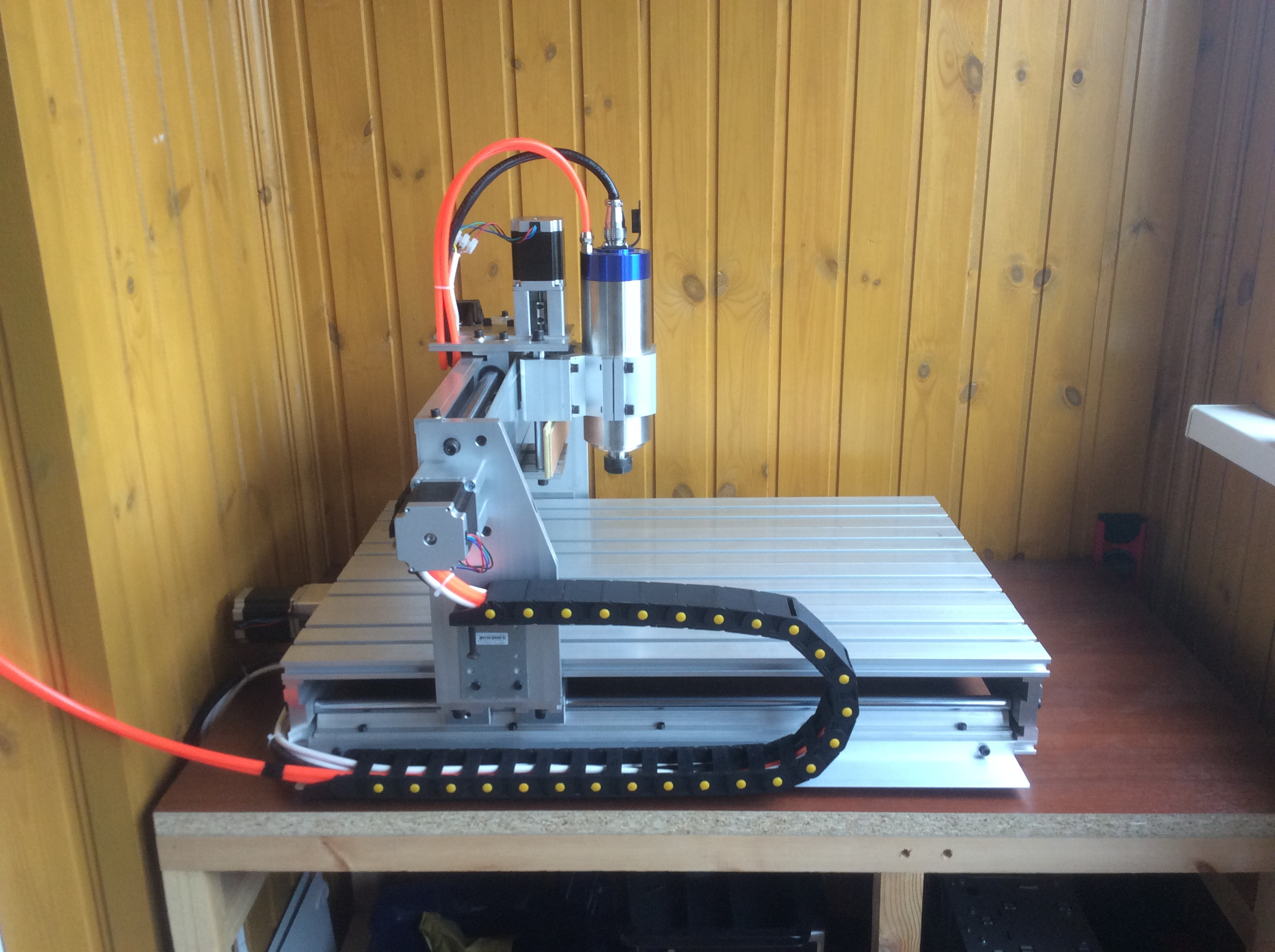

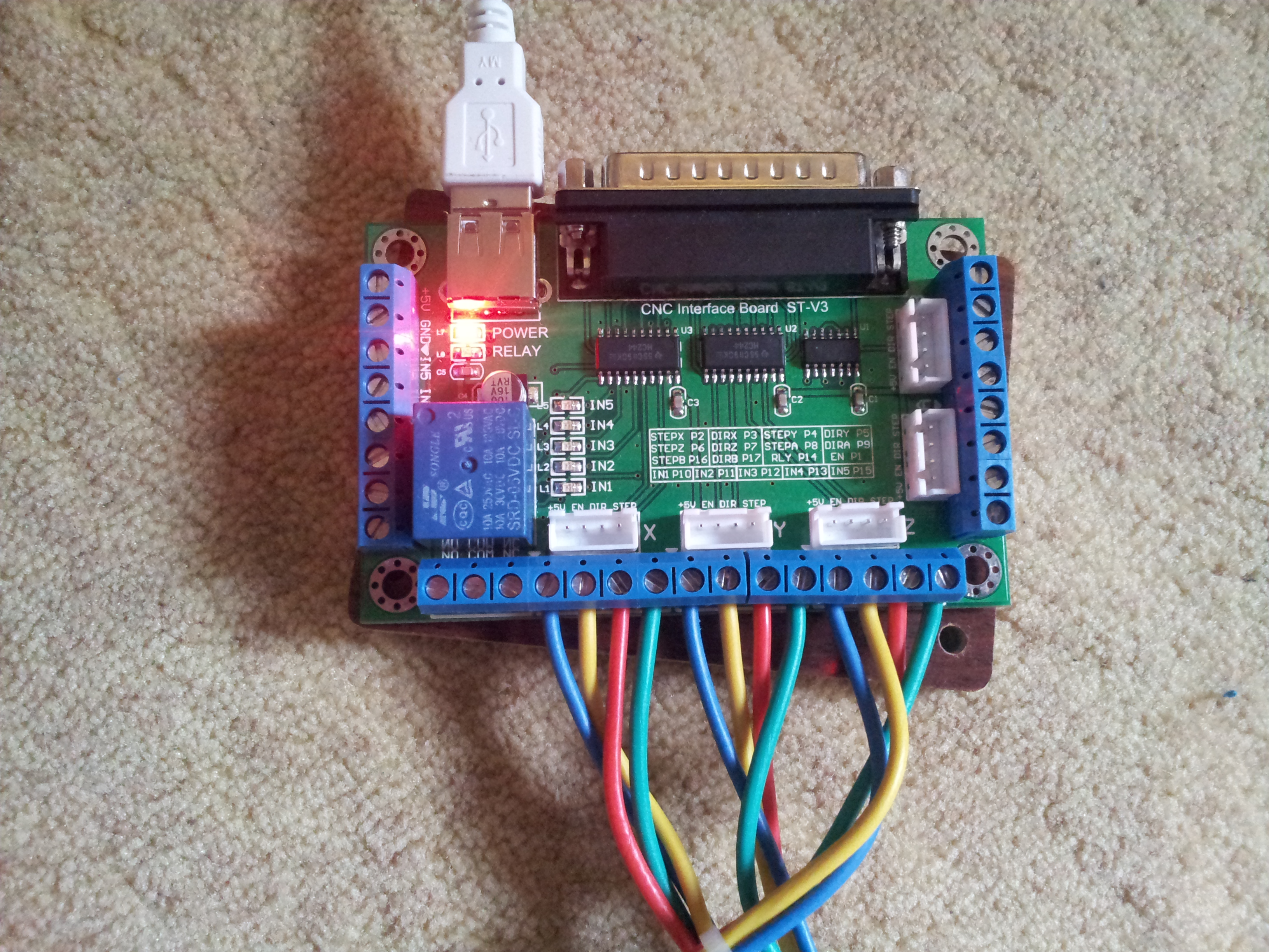

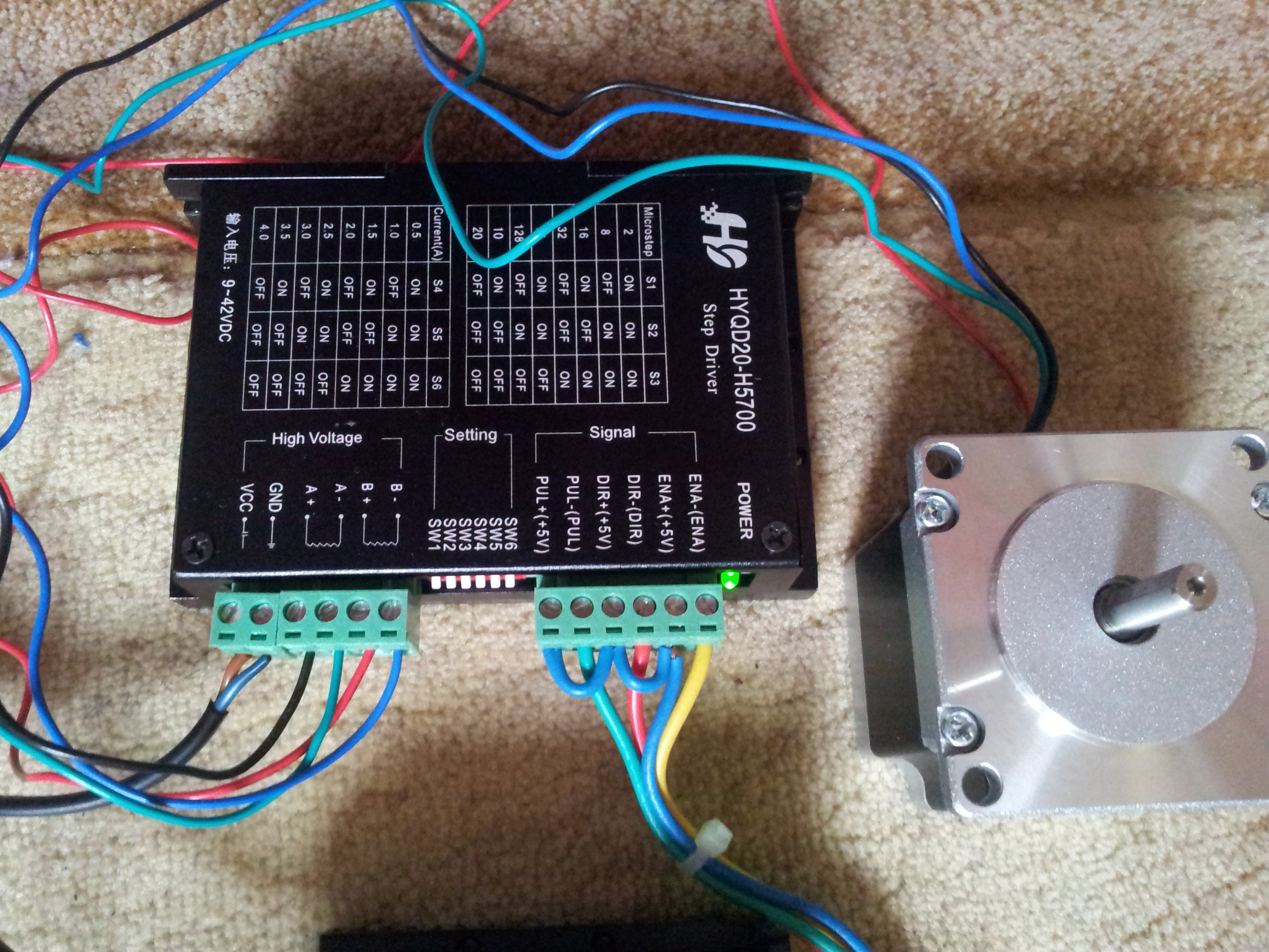

Доброго времени суток.

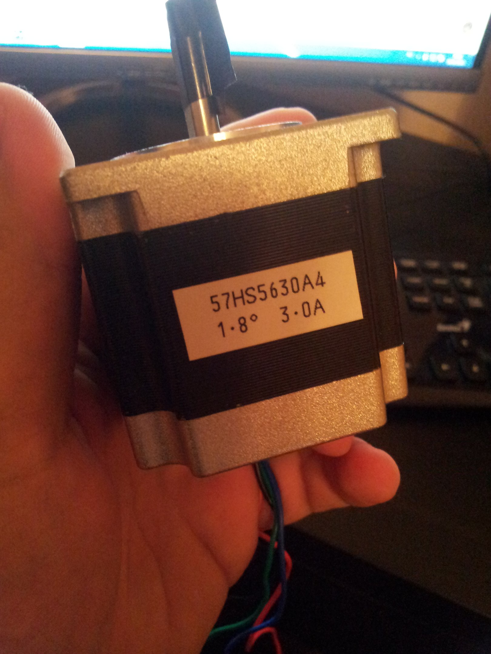

Господа, прошу помощи в подключении связки ШД+драйвер+контрольная плата.
Электроника вся подключена, ШД гудят, но не вращаются, перепробовал разные варианты но пока тщетно.
Драйвер подключен к контрольной плате следующим образом:
(драйвер) (контр. плата)
ENA- –--- EN
PUL- ---- STEP
DIR- ---- DIR
PUL+, DIR+, ENA+ ---- +5V

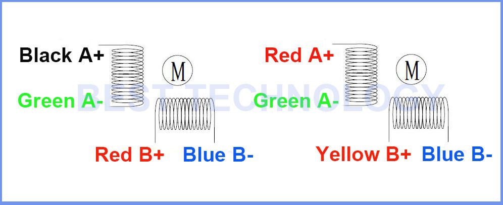

Обмотка ШД:
А+ черный
А- зеленый
В+ красный
В- синий
обмотку прозванивал, расположение цветов соответствует схеме.
На драйверах микро-переключателями был выставлен полушаг (2) и 3А по току для ШД. ( on, on, on, off, on, off )
В МАЧе прописано 400 ед. на оборот двигателя.
LPT - порт настроен, двигатели под напрягом гудят/потрескивают, блокируются, рукой не проворачиваются.
Кнопка сброса в МАЧе, вкл/выкл ШД, на контрольной плате переключается реле при загрузке МАЧа или включении компа.
Пины - порты настраивал по-разному, вкл/выкл обратную логику, не помогло. EStop отключен на порт1 пин14. концевиков нет.
Прошу сильно не пинать, я новичок, вроде решение проблемы близко, но боюсь что-нибудь спалить из электроники. Уже 2 недели не могу заставить работать ШД.
P.S. На станке стоят ШД мощнее, 57х76, тип такой же. Один раз после выключения МАЧа, по оси Y уехал шпиндель и уперся в портал.
Скорость была очень высокой. Больше запустить движение ШД не получилось.
Подскажите, может что-то неправильно подключено по схеме?
Отвечу на все возникшие вопросы, которые помогут запустить ШД.
Заранее всем спасибо.

1. Если раскраска проводов ШД соответствует твоей картинке, то они подключены правильно.
На всякий случай проверь соответствие цветов выводов ШД схеме с помощью омметра.

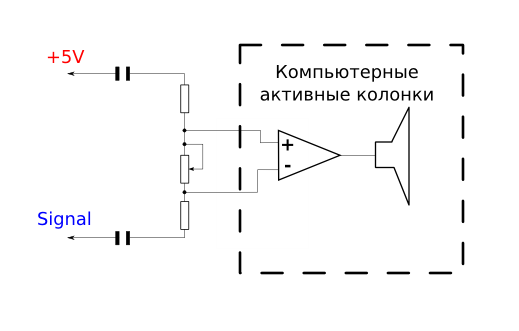

Надо бы составить общий алгоритм запуска управления ШД, взялся кто-нибудь блок схему со стрелками составил
Будем рассмариваить самый пошлый вариант - банальную LPT плату и Mach3.
Возможны следующие ошибки :
1. Неправильное подключение ШД к драйверу.
2. Неправильное подключение управляющих цепей драйвер-плата управления.
3. Неправильное включение цепи плата управления-компьютер.( при использовании стандартного кабеля, которым комплектуются платы не встречается )
4. Неправильная настройка Mach3 ( порты и пины), или неправильная настройка связки частот "мотор-тюнинг" и деления драйвера.
Как определить где ошибка ? Проблема часто усугубляется тем. что новички могут сделать несколько ошибок одновременно, сложность запуска тогда возрастает геометрически.
Итак, питание включили, синий дым не пошёл, ( уже радостно
) , но кнопочки тыкаем, ШД не крутятся, что делать ?
Если ШД встали на удержание, значит ошибку №1 исключаем, ШД подключили правильно, да и ошибится в четырёх проводах трудно. Полярность обмоток и куда какую обмотку подключили не принципиально, от этого зависит только направление вращения.

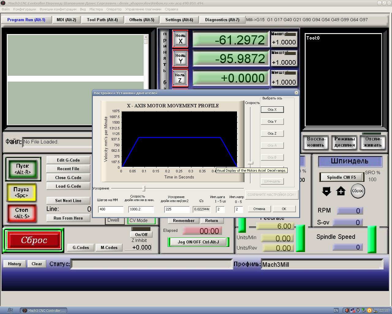

Vitech77 Скинь скрин Motor Tuning?

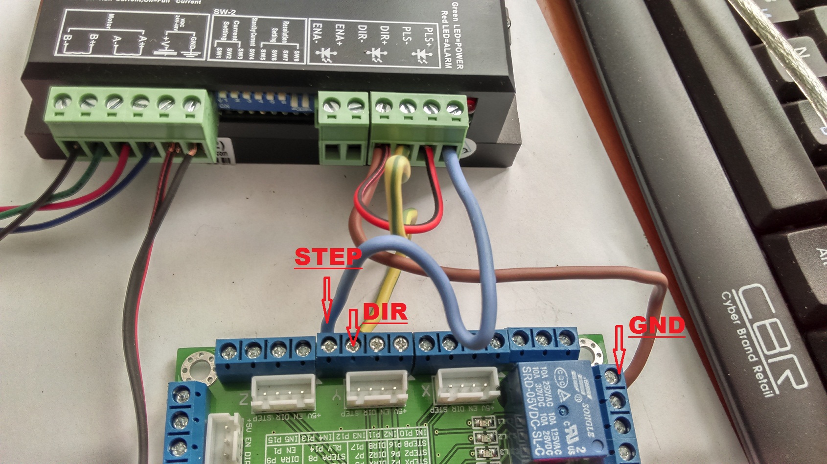

Если я правильно понял, то Вы подключили дрова по общему (+). Попробуйте по минусу подключить, ну и настройки мача... товарищи уже алгоритм составилиVitech77 писал(а):Драйвер подключен к контрольной плате следующим образом:
ENA- –--- EN
PUL- ---- STEP
DIR- ---- DIR
Могу повозиться.Кому интересно, кидайте мануалы на ваши комплектыТенгель писал(а):Надо бы составить общий алгоритм запуска управления ШД, взялся кто-нибудь блок схему со стрелками составил

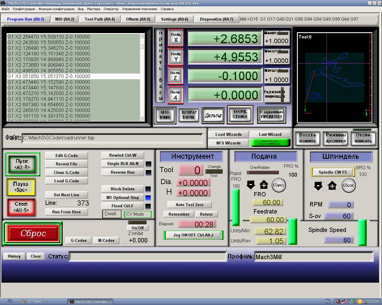

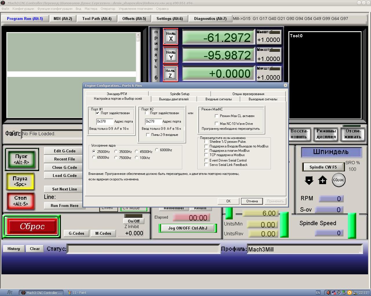

Итак, продолжаем...
По рекомендации Китайского мастера, был подключен драйвер,шд и плата следующим образом (рис.823....)
После запуска Мача, шд издавал звуки двух тональностей, которые переключались периодически сами, а возможно и из-за изменения настроек.

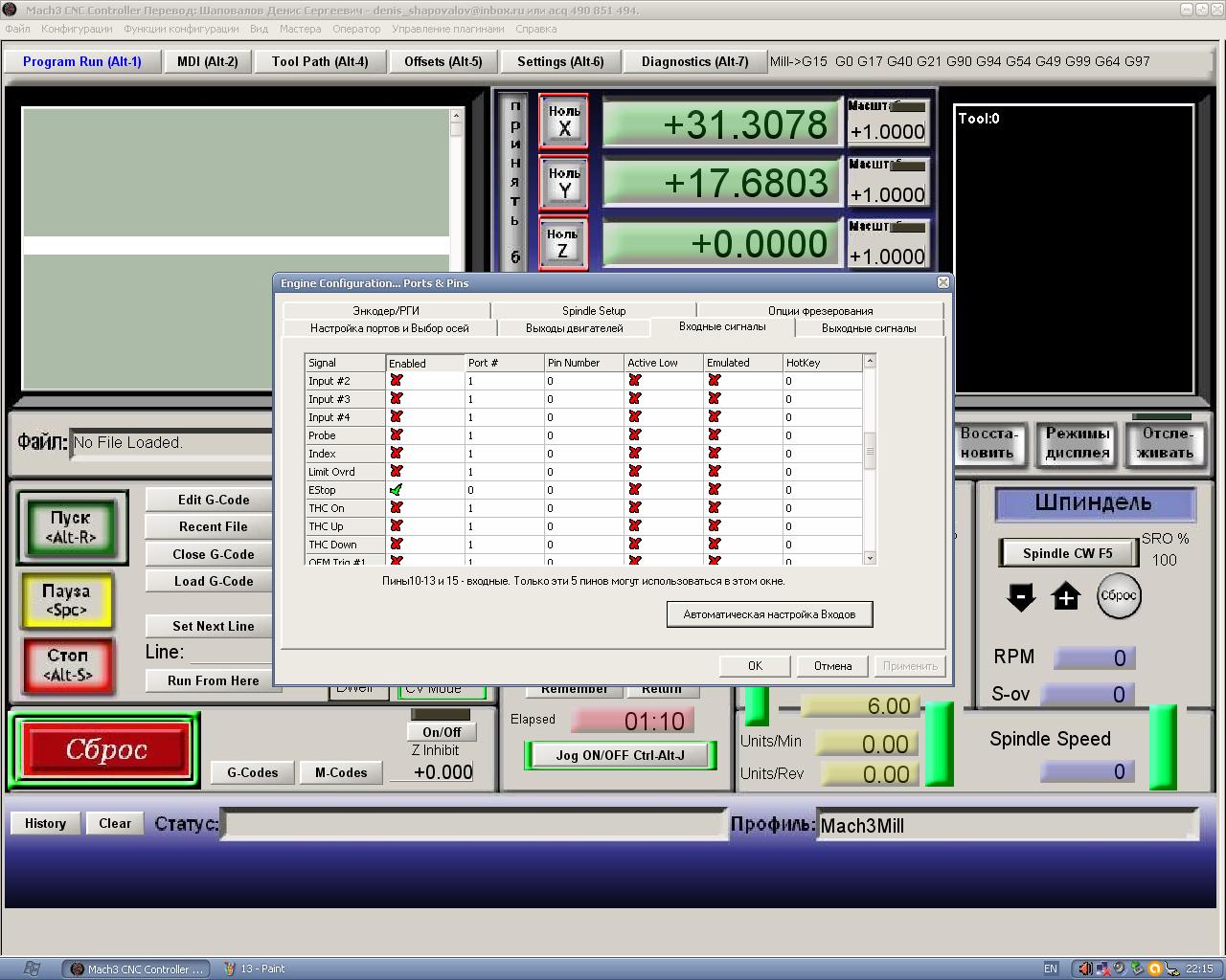

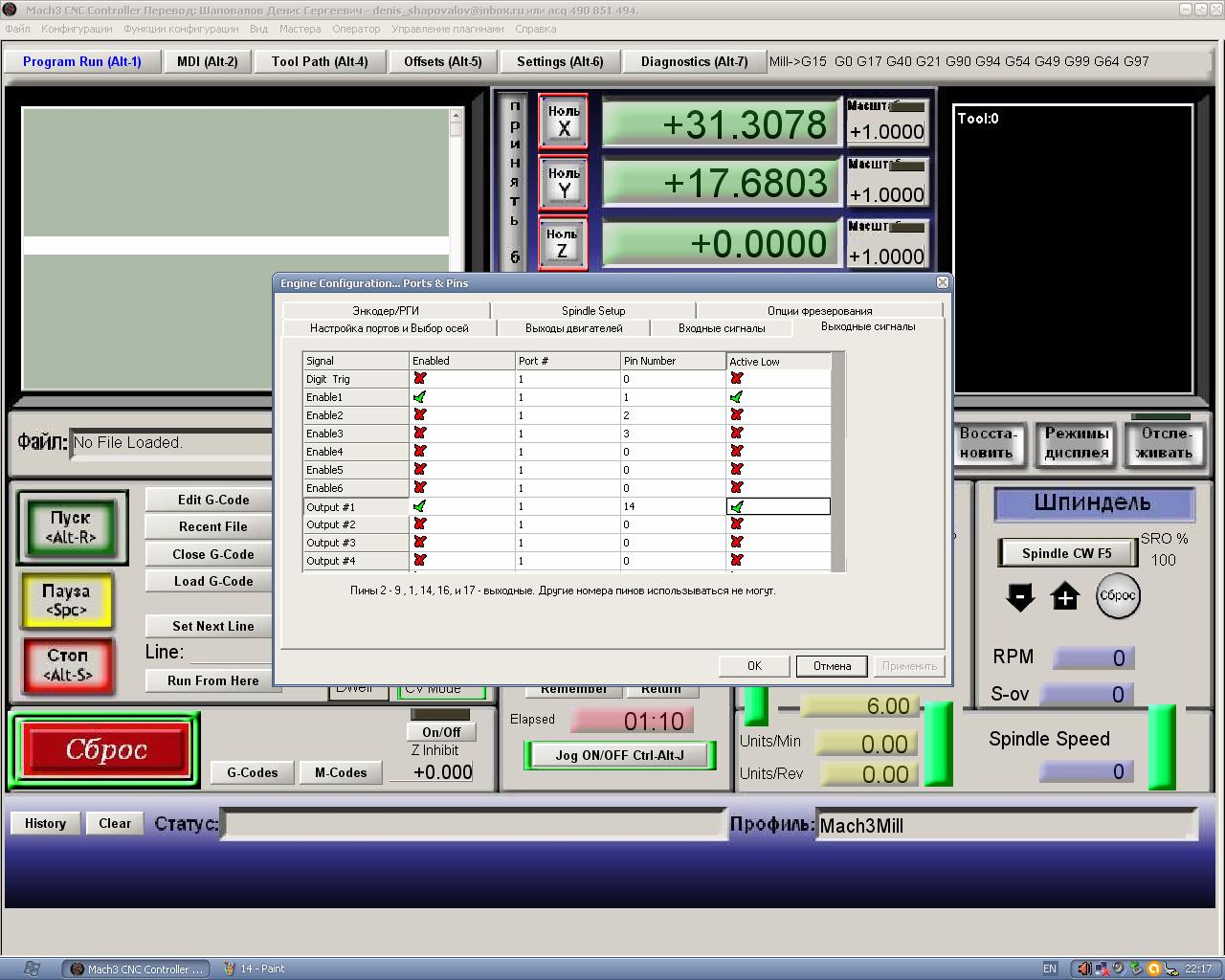

Ниже приведены настройки портов и пинов рис (12-15)
На рис 11 настройка ШД по оси Х.
Самое интересное, что при имитации работы станка (рис 16) ШД около 15-18 раз за все время (около минуты) прокрутился против часовой стрелки на 1,8 град за 15-18 шагов.
Может у меня установлена минимальная скорость?

Там драйвер другой.Vitech77 писал(а): (рис.823....)
Отключи колодку с сигналами степ/дир, оставь только ШД и питание драйвера. При подачи питания на драйвер, моторы должны встать на удержание, ничего там
потрескивать/гудеть не должно.Vitech77 писал(а):под напрягом гудят/потрескивают
Драйвера подключай с общим +. Для начала можно только +5 и подключить. Потом подать только step=puls=clk, пусть хоть в одну сторону покрутится. Если все норм, подключай dir.
En не подключай, успеется.
На первых фото вроде бы все правильно.
На платах опторазвязки не всегда "COM" это "GND", на разных разъемах в пределах одной платы могут быть разные сочетания и ошибки в трафаретах надписей.

Спасибо, Дмитрий, вечером попробую Ваш вариант подключения.

Дмитрий, что такое "clk"?
Это EN/ENA? Я просто не совсем понял, без 5+ такая схема будет работать?
