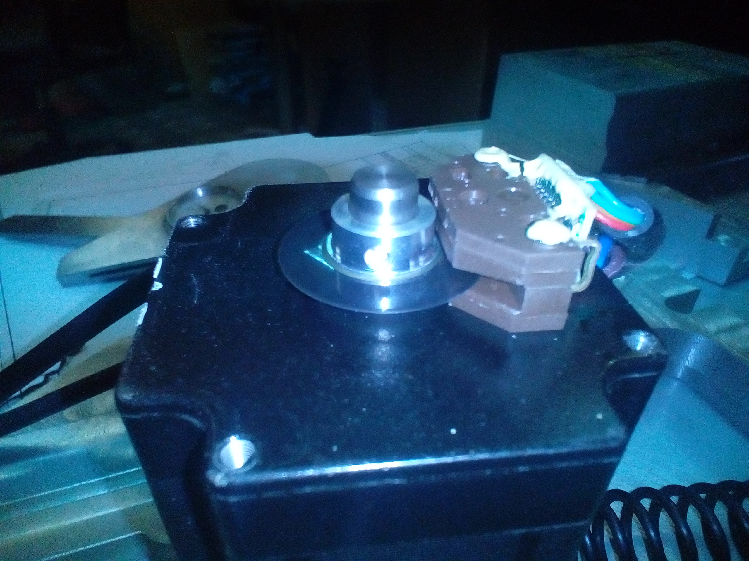

Сейчас ради интереса снял крышечку Лидшайн 5732S20-ES-1000 , там такой вот энкодер стоит:
P_20161007_122141.jpg (3947 просмотров) <a class='original' href='./download/file.php?id=92190&mode=view' target=_blank>Загрузить оригинал (1.71 МБ)</a>

Тут уже вопрос цены :) Сможешь сделать "вкусно", будет спрос. Во всяком случае у тех кто уже их "щупал" или знает как работает серва. У меня лично сложилось от этих движков положительное впечатление, динамичные и тихие, почти как полноценная серва управляемая step\dir. Да и шаг у них меньше чем у распространённых шаговиков - 1,2 градуса а не 1.8
