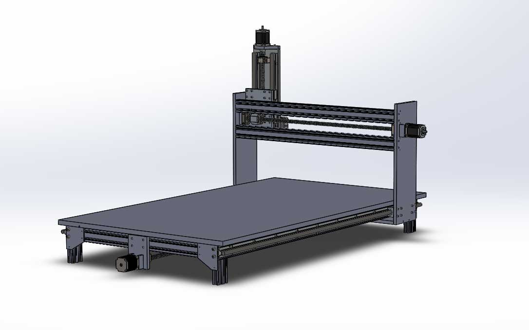

Материал станка - алюминий, ШВП 1605, направляющие SBR16, BF12/BK12
Рабочее поле: 1500*900
Предполагаемые к обработке материалы: дерево
Чертежи, фото, видео станка:
Без-имени-1.jpg (5646 просмотров) <a class='original' href='./download/file.php?id=91659&mode=view' target=_blank>Загрузить оригинал (32.39 КБ)</a>
Сооружение данного агрегата не основное мое хобби поэтому он строится в очень свободное время и уже довольно ДОЛГО))

vetaliikk писал(а):Материал станка - алюминий, ШВП 1605, направляющие SBR16
А механику уже сделал ли ещё в чертежах?

ultrus
Сообщения: 1978
Репутация: 1329
Откуда: Воронеж
Re: Фрезерный по дереву 1500*900
Сообщение ultrus »
vetaliikk писал(а):уже все готово, только собрать осталось..
Жаль, что раньше на форум не пришёл посоветоваться. Конечно не жуткий криминал, но ошибок уж очень много. Боюсь, электроникой их не исправишь.
Но работать будет. Вот только как?
По рисунку конструкция не совсем понятна, вернее совсем ничего не понятно.
Станок это не женщина, чтобы его с попы оценивать. :freak:

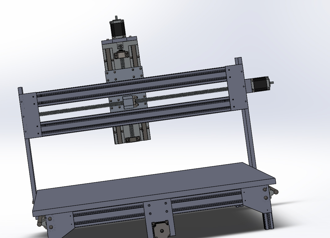

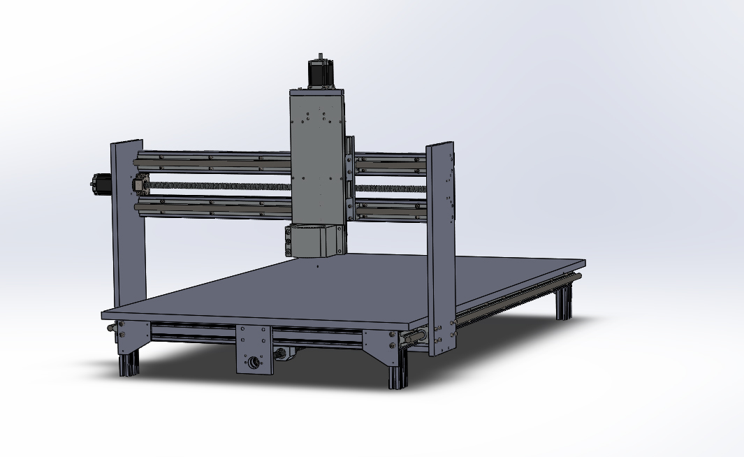

Без имени-2.jpg (5600 просмотров) <a class='original' href='./download/file.php?id=91719&mode=view' target=_blank>Загрузить оригинал (180.78 КБ)</a>
Без имени-2.jpg (5595 просмотров) <a class='original' href='./download/file.php?id=91721&mode=view' target=_blank>Загрузить оригинал (297.98 КБ)</a>
а я электроникой ничего исправлять и не хочу, мне интересен вопрос конкретно по драйверам и плате, что лучше взять?

ultrus писал(а):Жаль, что раньше на форум не пришёл посоветоваться. Конечно не жуткий криминал, но ошибок уж очень много.
угу начиная от длинного и тонкого швп на опорах на тонкой пластине вместо вращающейся гайки
там пластина далеко не тонкая как может показаться на первый взгляд там 20мм
более того я не откидываю вариант добавки еще одного такого же швп... но там уж будет видно

vetaliikk писал(а):более того я не откидываю вариант добавки еще одного такого же швп... но там уж будет видно
читаете не все что Вам пишут. проблема длинного и тонкого винта не решается установкой еще одного винта
Прежде всего спасибо за критику! Далее по поводу того что "я не все читаю что мне пишут"
Ну так Вы и не пишите загадками, по три слова, ("хлипкая пластина", "длинный винт") я ж не могу догадаться что вы имеете ввиду, пишите так мол и так у вас проблема вот там и вот в том и может быть вот такая трабла, я буду вам за это только благодарен!
По винту:
если вы по поводу прогибания винта под собственным весом то я проводил эксперимент при вывешивании винта на двух опорах прогиб не существенен
если вы по поводу нагрузки то при добавлении еще одного винта нагрузка на предыдущий уменьшиться ровно в половину или я неправ?
если вы по поводу вибраций при вращении то там будет видно... будут вибрации - буду заказывать у вас гайки, не будет вибраций - соответственно...

vetaliikk писал(а):если вы по поводу прогибания винта под собственным весом то я проводил эксперимент при вывешивании винта на двух опорах прогиб не существенен
при вращении прогиб превращает винт в скакалку.
vetaliikk писал(а):будут вибрации - буду заказывать у вас гайки, не будет вибраций - соответственно...
спасибо конечно, но я никогда не стараюсь навязывать кому-то свой продукт. скажем так я их делаю в основном из-за желания помочь людям в ихних желаниях собрать большой станок (с просьбы друга этот проект начинался). какой-то тайны не делаю - модели в солиде даже выкладывал и фотографии процесса. у кого есть возможность - повторит, у кого нет тот возьмет чертежи пойдет к токарям и фрезеровщикам или обратиться ко мне... это не мой основной заработок, поэтому не переживаю сильно.
и еще проверьте при какой скорости скакалка начнется, т.к. были случаи когда раскручивали швп до 2к+ оборотов
