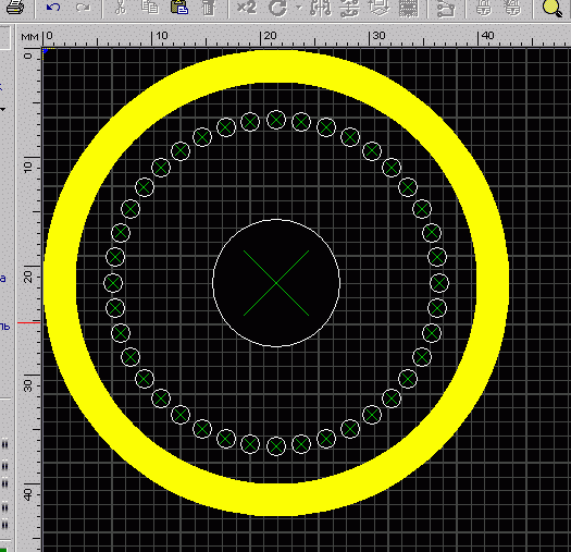

так стоп нето вы делаете! в лайоуте есть раздел опции>создатель макросов>кольцевой и там выбираем количество зубъев к примеру 40 и делаем такой финт
фото (9397 просмотров) <a class='original' href='./download/file.php?id=6504&mode=view' target=_blank>Загрузить оригинал (20.05 КБ)</a>
фото
тоесть делаем шаблон на количество зубъев! потом конвертим в плотер все ето и собираем в кучу для фрезеровки сверление и фрезеровку по контуру. далее вытачиваем заготовку самой шестерни и все скручиваем болтом зажымаем в фрезер и по отверстиям по периметру фиксим на первый зуб и фрезеруем и так с остальными и фсе шестеренка готова :hehehe: позже скину рисунок как ето будет выглядить. :hehehe:

mithun писал(а):так стоп нето вы делаете!
и наплевать на профиль зуба?
шестерни.JPG (9390 просмотров) <a class='original' href='./download/file.php?id=6512&mode=view' target=_blank>Загрузить оригинал (73.98 КБ)</a>
mithun писал(а):в лайоуте есть раздел опции>создатель макросов>кольцевой
практически в любой CAD программе есть круговой массив

aftaev а неувсех есть кад проги :tongue: и в лайоуте проще и быстрей и там трапеция профиль.
Re: Технология изготовления зубчатого шкива
mithun писал(а):aftaev а неувсех есть кад проги и в лайоуте проще и быстрей
1.Поставить религия запрещает?
2.Проще и быстрей плохо сказывается на износе ремня

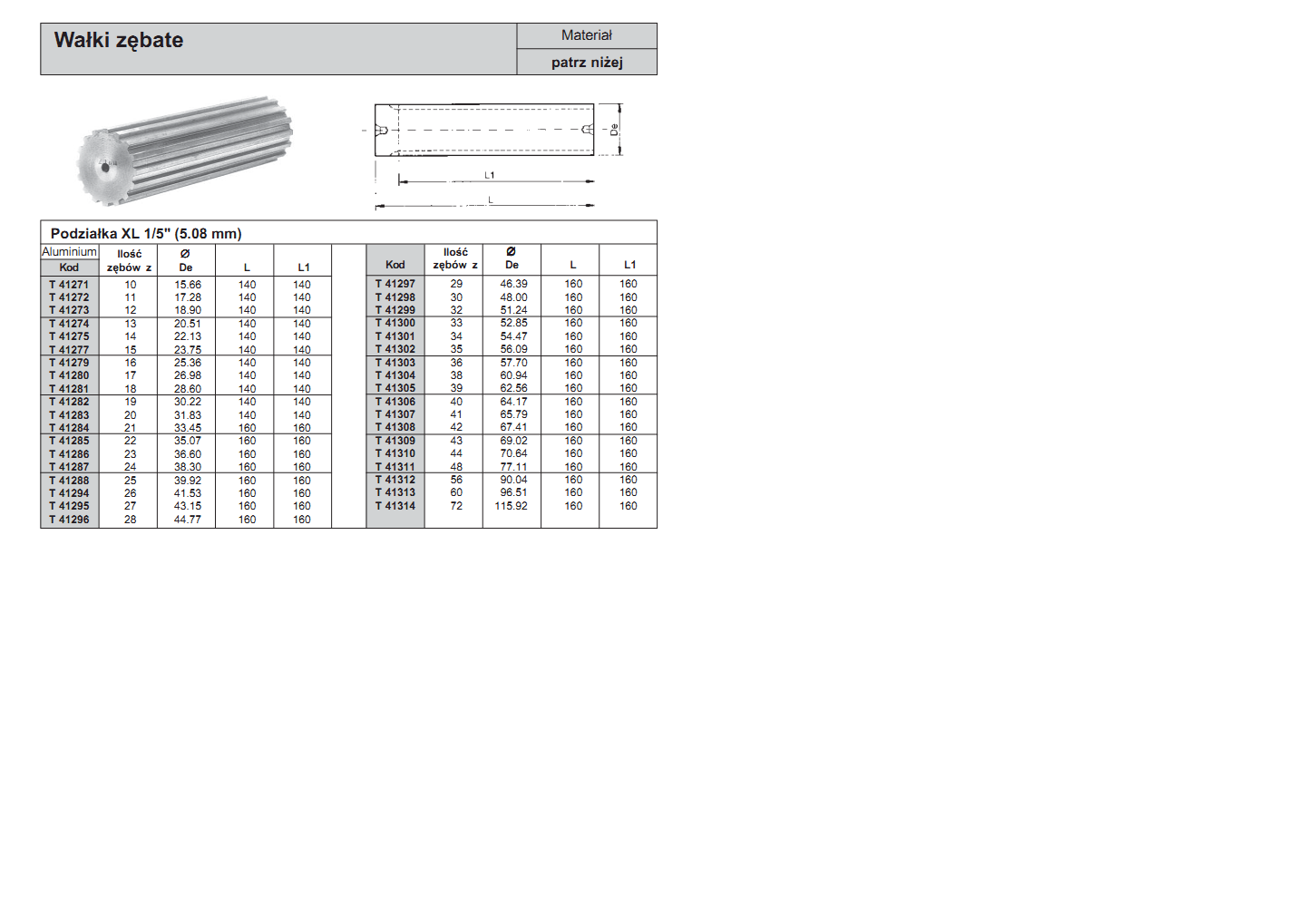

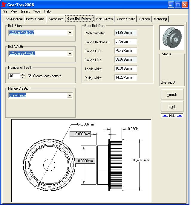

aftaev, эээ я тут тоже озадачился изготовлением шкивов - для одного моего проекта (не фрезер, не переживайте - как сделаю обязательно посвящу тему этой полезной штуковине) надо изготовить куча шкивов под шкив XL на 22 зуба. так вот гертрах дает размер 35,57, ручной расчет тоже такой размер. правда при этом не учитывается что шаг считается по нейтральному слою. а вот производители самих валов под эти ремни и сами шкивы имеют слегка другой размер по максимальному диаметру 35,07
вал.png (9358 просмотров) <a class='original' href='./download/file.php?id=6549&mode=view' target=_blank>Загрузить оригинал (148.63 КБ)</a>
страничка выдрана из рефитовского каталога
h46.pdf
каталог зубчатых валов с рефита
(2.85 МБ) 804 скачивания
что собственно не то чтобы странно, но как минимум неправильно внутри самого када реализовано.
зы думаю изготовить делительный диск на 22 дырки, закрепить на шпинделе мелкого токарного станка и долбать продольной подачей всю палку до достижения нужных размеров. резец заточить думаю большой проблемой не будет
я пока больше озадачен правильностью размеров чтобы зря не переводить лишнего материала

А как выполняется ручной расчет? Учитывается ли в нем, что расстояние между зубами уменьшается при изгибу ремня?
Можешь хотя бы в двух словах описать процесс долбежки шкива на токарнике? Что-то никак в голове картинка не складывается...

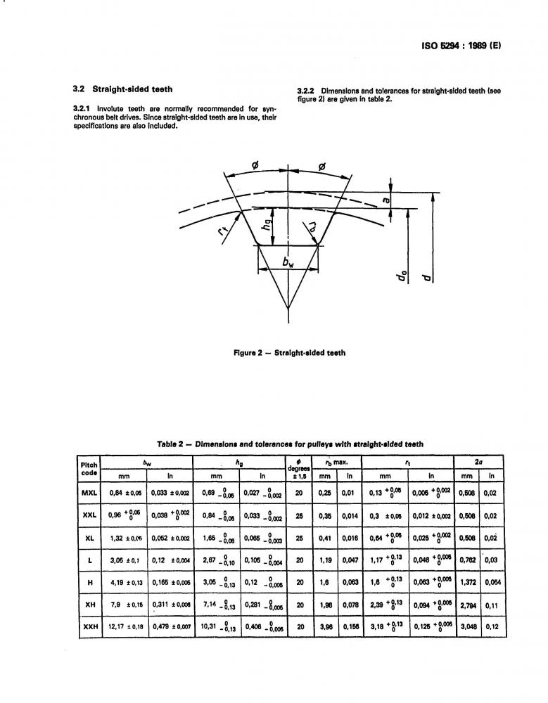

Nick, 22*5,08/3,14=35,59 это диаметр по нейтральному слою ремня выходит. плюс надыбал интересную страничку
к расчету шкива (9356 просмотров) <a class='original' href='./download/file.php?id=6551&mode=view' target=_blank>Загрузить оригинал (84.17 КБ)</a>
к расчету шкива
на которой получается что от рассчитанного среднего диаметра нужно вычесть величину 2*а
35,59-0,506=35,09 что очень сильно похоже на 35,07 с точностью написания числа Пи
ну а долбать на токарном легко. переворачиваешь резец на 90 градусов и вперед. вот даже видио нашел, правда тут внутренние шлицы делают, а мне наружные надо делать
https://www.youtube.com/watch?v=p2JOlLaNCfs

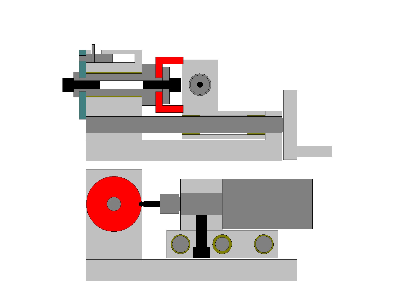

вот блин я скоро сума сойду :hehehe: вот в голове возник образ я его перенес в эсплан
C093~1.JPG (9316 просмотров) <a class='original' href='./download/file.php?id=6566&mode=view' target=_blank>Загрузить оригинал (98.62 КБ)</a>
думаю будет достаточно шпинделя на базе движка с шуруповерта

mithun, если бы был соответствующий станок, то может быть так и делал бы. сейчас фрезера нет а работу выполнить надо. кстати в той постановке как показано на видио я бы даже при наличии фрезера не резал, потому как фреза центром торца с нулевой скоростью резать будет + профилировать зубья на торце надо что без заточного с оптикой слабовероятно сделать. нужна фреза с одним зубом, в самом крайнем случае я бы делал оправку, перпендикулярно сверлил бы отверстие и в его ставил резец, фиксировал винтом в торец оправки, профилировал бы один зуб и резал...
зы резать по одной такие детальки невыгодно - делается палка со шлицами, а потом она разрезается на токарном скажем
aftaev, доступ к инструментальному микроскопу есть, можно сделать резец и проверить геометрию, им и строгать, хотя думаю можно и простым увеличением на экране любого када измерить по фотографии.
