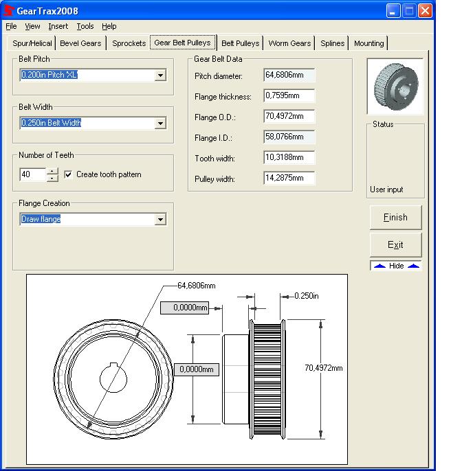

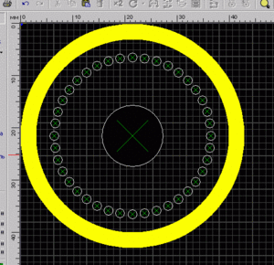

так стоп нето вы делаете! в лайоуте есть раздел опции>создатель макросов>кольцевой и там выбираем количество зубъев к примеру 40 и делаем такой финт тоесть делаем шаблон на количество зубъев! потом конвертим в плотер все ето и собираем в кучу для фрезеровки сверление и фрезеровку по контуру. далее вытачиваем заготовку самой шестерни и все скручиваем болтом зажымаем в фрезер и по отверстиям по периметру фиксим на первый зуб и фрезеруем и так с остальными и фсе шестеренка готова
позже скину рисунок как ето будет выглядить.

Re: Технология изготовления зубчатого шкива
и наплевать на профиль зуба?mithun писал(а):так стоп нето вы делаете!
практически в любой CAD программе есть круговой массивmithun писал(а):в лайоуте есть раздел опции>создатель макросов>кольцевой
угу, любой CAD=>DXF=>cnc soft
из лайаут выдрать с точными значениями довольно проблематично, в крайнем случае яб в нЁм рисовал самыми тонкими линиями.

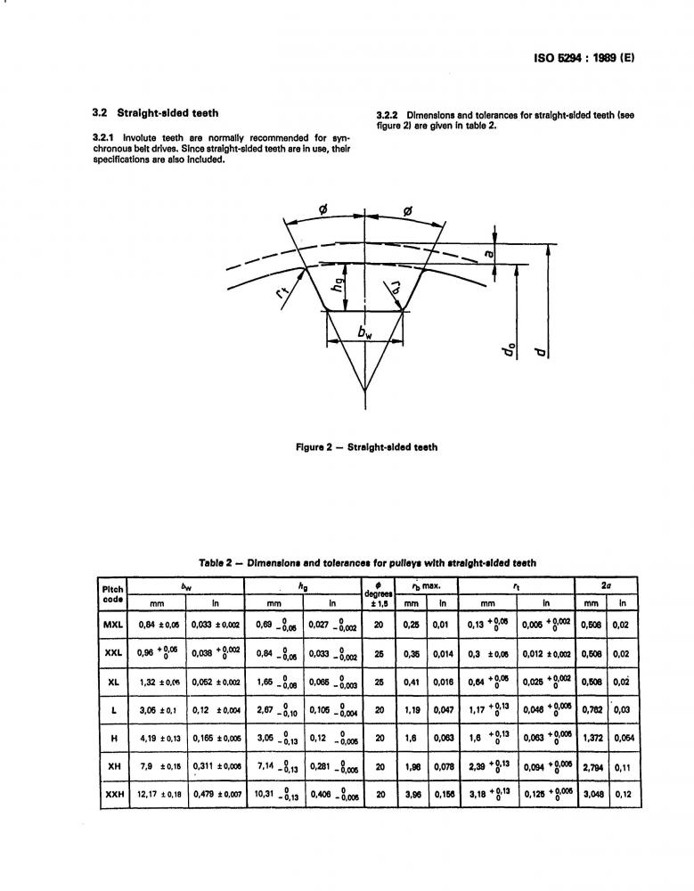

aftaev, эээ я тут тоже озадачился изготовлением шкивов - для одного моего проекта (не фрезер, не переживайте - как сделаю обязательно посвящу тему этой полезной штуковине) надо изготовить куча шкивов под шкив XL на 22 зуба. так вот гертрах дает размер 35,57, ручной расчет тоже такой размер. правда при этом не учитывается что шаг считается по нейтральному слою. а вот производители самих валов под эти ремни и сами шкивы имеют слегка другой размер по максимальному диаметру 35,07
страничка выдрана из рефитовского каталога что собственно не то чтобы странно, но как минимум неправильно внутри самого када реализовано.
зы думаю изготовить делительный диск на 22 дырки, закрепить на шпинделе мелкого токарного станка и долбать продольной подачей всю палку до достижения нужных размеров. резец заточить думаю большой проблемой не будет
я пока больше озадачен правильностью размеров чтобы зря не переводить лишнего материала
А как выполняется ручной расчет? Учитывается ли в нем, что расстояние между зубами уменьшается при изгибу ремня?aegis писал(а): ручной расчет тоже такой размер
Можешь хотя бы в двух словах описать процесс долбежки шкива на токарнике? Что-то никак в голове картинка не складывается...
- aegis
- Мастер
- Сообщения: 3115
- Зарегистрирован: 22 мар 2012, 06:59
- Репутация: 1810
- Настоящее имя: Михайло
- Откуда: Україна, Конотоп=>Запоріжжя=>Харьків
Nick, 22*5,08/3,14=35,59 это диаметр по нейтральному слою ремня выходит. плюс надыбал интересную страничку на которой получается что от рассчитанного среднего диаметра нужно вычесть величину 2*а
35,59-0,506=35,09 что очень сильно похоже на 35,07 с точностью написания числа Пи

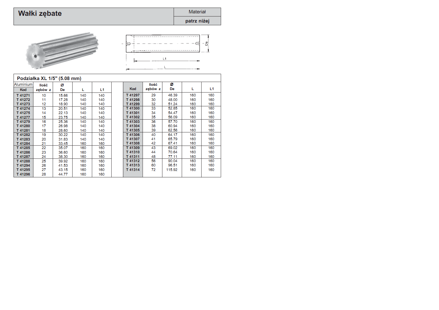

чтобы долбить и фрезеровать нужен инструмент чтоб правильно изготовить профиль зуба. Есть готовый инструмент, но как правило он стоит не дешево http://www.ebay.com/sch/i.html?_nkw=pul ... acat=12576mithun писал(а):чтоб недолбить на токарнике а на фрезере с поворотной головкой http://www.youtube.com/watch?v=A0C9uTtSr6c
модульные фрезы не проблема у нас комплект из 7-10 фрез будет стоить 50 баксов, а вот под зуб ремня фрез в СССР как бы не выпускали обширно если ваще выпускали вот их то и засада купить. Мало того модульные фрезы идет по номерам фреза на 10 и 100забов будет отличаться, также и с забастым шкивом. Можно попробовать модульную фрезу переточить под профиль ремня.mithun писал(а): кстати месяц назад я брал на руках на модуль 1 2 фрезы за 50$
Чем грозит неправильный шкив - это износ ремня, неточность ходя станка, проскальзывания ремня, вибрации ремня. Вот потому забастые шкивы порой стоят оч дорого.

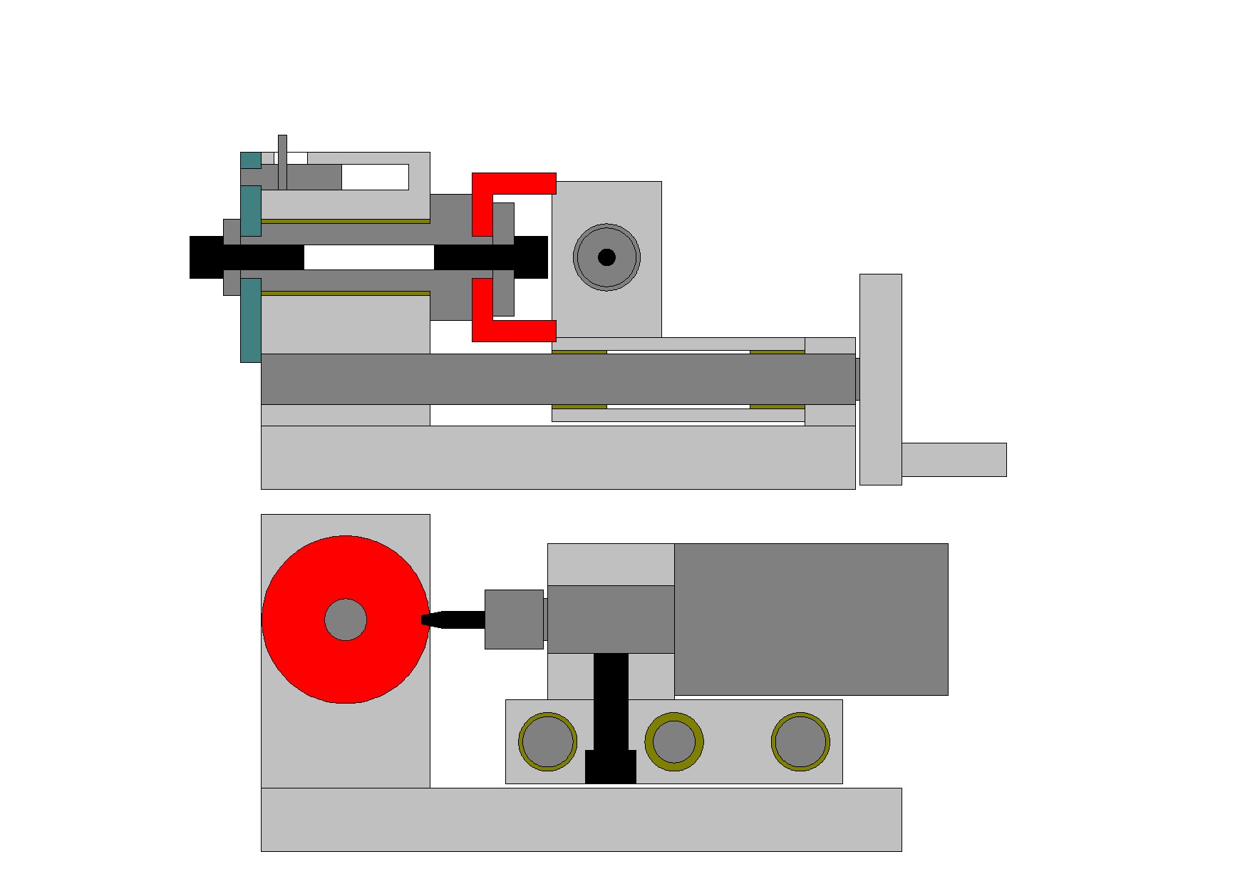

вот блин я скоро сума сойду
вот в голове возник образ я его перенес в эсплан думаю будет достаточно шпинделя на базе движка с шуруповерта
можно, а вот сверлом наделав отверстий макросом профиль сделать нереальноaegis писал(а):aftaev, доступ к инструментальному микроскопу есть, можно сделать резец и проверить геометрию, им и строгать, хотя думаю можно и простым увеличением на экране любого када измерить по фотографии.
