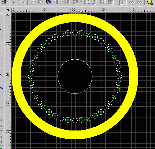

так стоп нето вы делаете! в лайоуте есть раздел опции>создатель макросов>кольцевой и там выбираем количество зубъев к примеру 40 и делаем такой финт
фото (9407 просмотров) <a class='original' href='./download/file.php?id=6504&mode=view' target=_blank>Загрузить оригинал (20.05 КБ)</a>
фото
тоесть делаем шаблон на количество зубъев! потом конвертим в плотер все ето и собираем в кучу для фрезеровки сверление и фрезеровку по контуру. далее вытачиваем заготовку самой шестерни и все скручиваем болтом зажымаем в фрезер и по отверстиям по периметру фиксим на первый зуб и фрезеруем и так с остальными и фсе шестеренка готова :hehehe: позже скину рисунок как ето будет выглядить. :hehehe:

mithun писал(а):так стоп нето вы делаете!
и наплевать на профиль зуба?
шестерни.JPG (9400 просмотров) <a class='original' href='./download/file.php?id=6512&mode=view' target=_blank>Загрузить оригинал (73.98 КБ)</a>
mithun писал(а):в лайоуте есть раздел опции>создатель макросов>кольцевой
практически в любой CAD программе есть круговой массив

aftaev а неувсех есть кад проги :tongue: и в лайоуте проще и быстрей и там трапеция профиль.
Re: Технология изготовления зубчатого шкива
mithun писал(а):aftaev а неувсех есть кад проги и в лайоуте проще и быстрей
1.Поставить религия запрещает?
2.Проще и быстрей плохо сказывается на износе ремня

можно, а вот сверлом наделав отверстий макросом профиль сделать нереально :)
