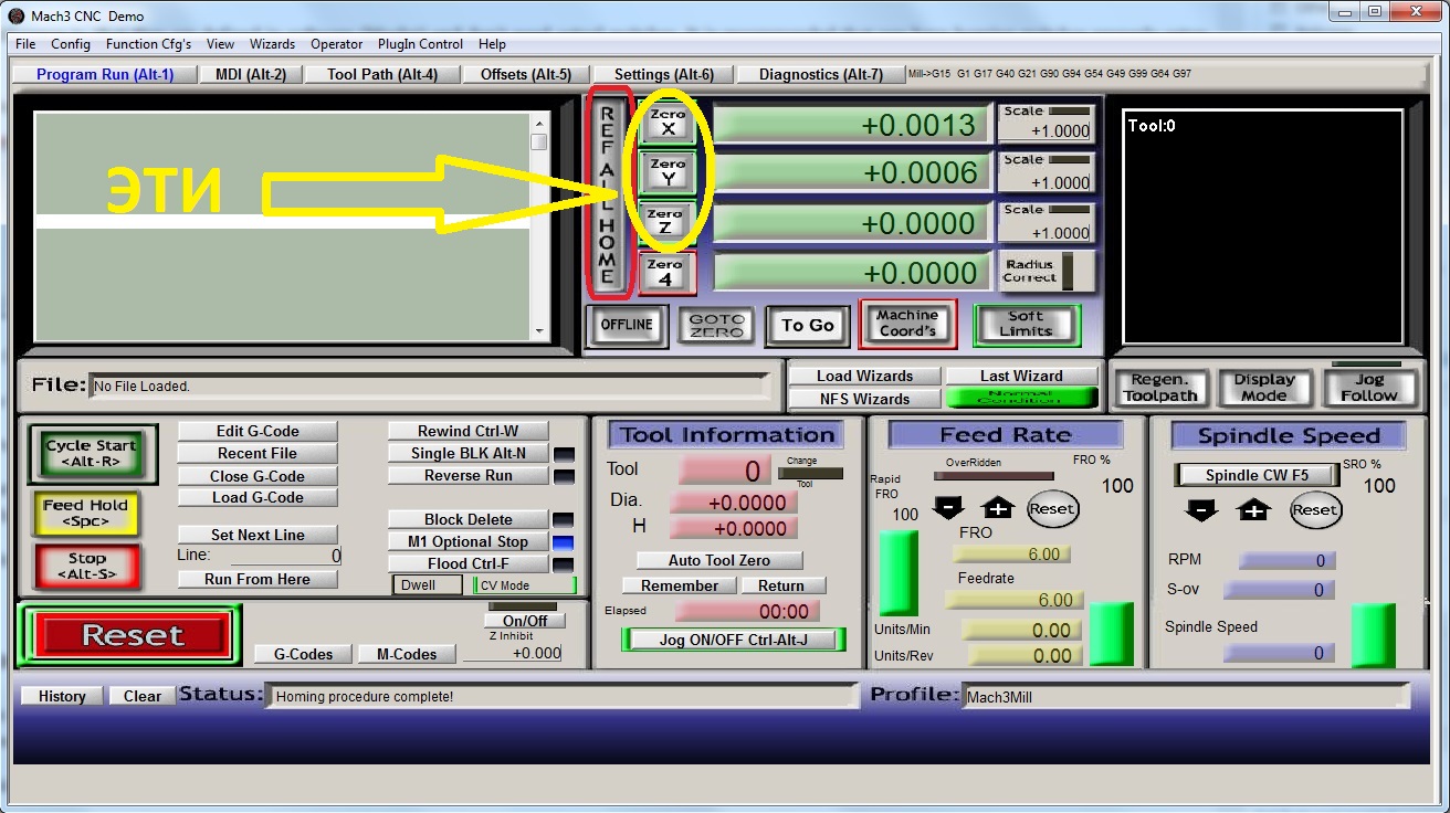

скрин пришлите, на нем отмечу. у меня дома мач3 нет

какая вкладка нужна? В яндексе полно скриншотов я думаю вот эта
или эта
Евгений+++
Сообщения: 1591
Репутация: 176
Откуда: Воронеж.., пока что
Re: Home в Mach3 обнулить машинные координаты
Сообщение Евгений+++ »
Отметил желтым
limit_10.jpg (16530 просмотров) <a class='original' href='./download/file.php?id=90503&sid=3a0cec85711d9f054b40acfce6b84ddb&mode=view' target=_blank>Загрузить оригинал (312.12 КБ)</a>

Это же не машинные координаты...
На скрине красным светиться кнопка машинные координаты.

Таким образом у меня сбрасывются только координаты в системе детали. Обнулить машинные нули даже с включенной кнопкой машинные координаты не удается. Они просто не меняются.
А должны менятся? Сбрасываться в ноль?

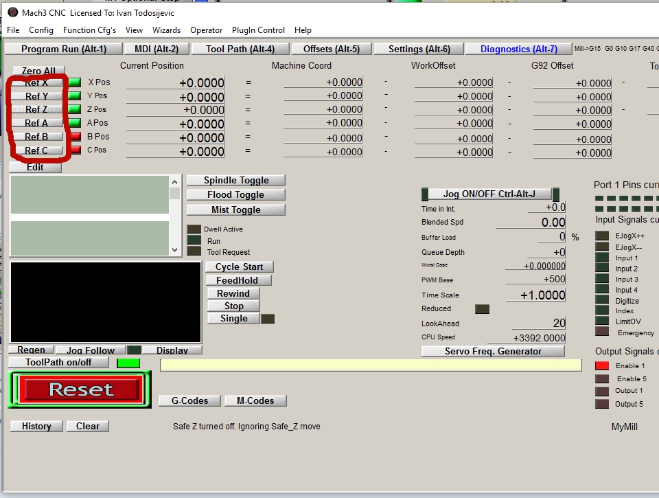

Я имел в виду, что эти кнопки обнуления обнуляют только координаты текущей системы, а не машинные :) Как обнулить машинные - я тоже в свое время пытался найти, но не нашел. Правда, особо не старался, просто интересно было...
AndyBig
Сообщения: 3876
Репутация: 1121
Откуда: юг России
Сообщение AndyBig »
Вроде нашел сейчас вот :)
Mach3 CNC.jpg (16505 просмотров) <a class='original' href='./download/file.php?id=90505&sid=3a0cec85711d9f054b40acfce6b84ddb&mode=view' target=_blank>Загрузить оригинал (331.35 КБ)</a>

Это тоже пробовал но это не то. Все должно быть логично и просто.
Нужно иметь возможность в любой точке сказать станку что это машинный ноль от которого все остальное будет считаться.
На этой вкладке при нажатии выделеных вами кнопок станок просто едет в дом по выбранным осям. Если нажать Zero ALL то "ТЕКУЩИЕ КООРДИНАТЫ" обновляться "ВоркОфсет" примут новые значения. Но машинный ноль останется прежним.

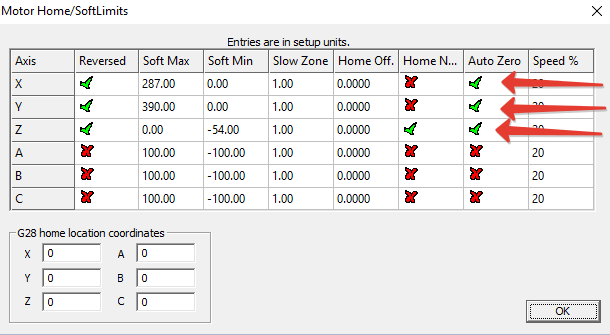

Сообщение wize1 »
Выберите AutoZero в Homing, и запустите RefAll.
2016-09-19_09-50-54.png (16446 просмотров) <a class='original' href='./download/file.php?id=90524&sid=3a0cec85711d9f054b40acfce6b84ddb&mode=view' target=_blank>Загрузить оригинал (13.01 КБ)</a>

Сообщение Argentum47 »
они должны обнуляться сами, если всё правильно настроено, вручную нельзя и не нужно.

wize1 писал(а):Выберите AutoZero в Homing, и запустите RefAll.
Спасибо. Таким образом обнуляются.
