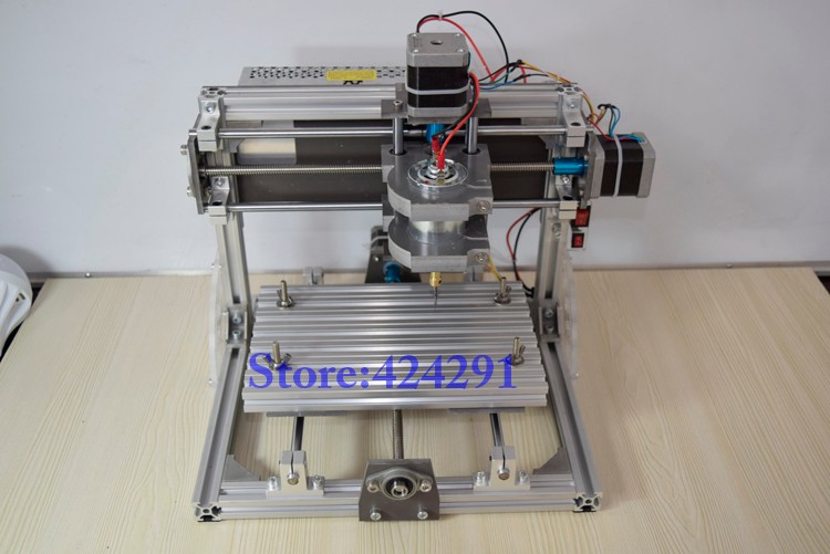

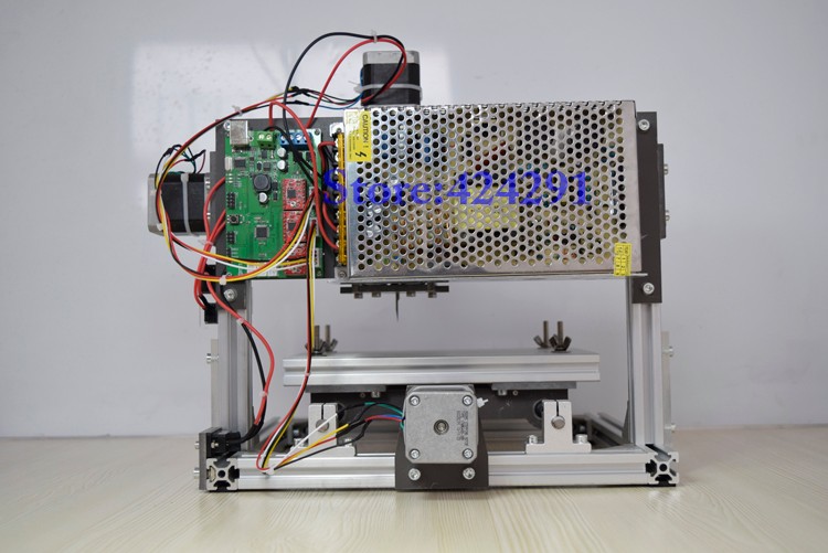

Здравствуйте! Брат купил на Али маленький чпу фрезер. Собрал, не смог разобраться с драйверами, уронил, вырвав проводом разъём USB. Отдал мне - починить и помочь настроить.
Чпу на Али называется "CNC 2013". На плате никаких обозначений. Выглядит так
HTB1hqYfJVXXXXXGaXXXq6xXFXXX2.jpg (7397 просмотров) <a class='original' href='./download/file.php?id=90392&mode=view' target=_blank>Загрузить оригинал (84.82 КБ)</a>
HTB1QuDIJVXXXXcFXXXXq6xXFXXX6.jpg (7397 просмотров) <a class='original' href='./download/file.php?id=90393&mode=view' target=_blank>Загрузить оригинал (95.34 КБ)</a>
Только на моём на красных платах стоят маленькие радиаторы.
В описании товара написано "программное обеспечение управления: grbl".
Поиск выдаёт связь этого " grbl" с Ардуино. Windows не может найти для него драйвера. Опознаёт его как USB 2.0 serial. ID USB\VID_1A86&PID_7523&REV_0254 и USB\VID_1A86&PID_7523.
Подскажите, пожалуйста, где взять на него драйвера? Какой программой с ним работают.

Драйвер нашел. Теперь определяется как CH340. Установил программу GRBL контроллер. Пожужжал тада-сюда. Буду разбираться дальше. Ночь, шуметь нельзя!

Здравствуйте! Сжег контроллер. Не хватает знаний, что бы выбрать замену. Подскажите, пожалуйста!
Двигатели - 17HA6403-08n.
Нужно подключение к компьютеру по USB. Из тех что нашел на Али все с LPT портом.
Max78
Сообщения: 47
Зарегистрирован: 20 янв 2016, 11:53
Re: Китайский ЧПУ "CNC 2013"
Сообщение Max78 »
Выбрал, пока, такую. Стоит 1 417,05 руб.
https://ru.aliexpress.com/item/GRBL-min ... 92670.html
Покритикуйте, пожалуйста!

У меня ровно этот станочек, вполне работает, контроллер там совсем простой, заменяется Ардуино Уно с Шилдом, стоит совсем недорого, я ставил для экспериментов с прошивкой, вполне взаимозаменяемы. Если нужна помощь - пишите, пришлю ссылки на алиэкспрессовские продажи, хотя их там много, я брал отдельно шилд, отдельно драйвера с радиаторами, а ардуино у меня и так валялся.
Сейчас работает на родном контроллере, он удобно размещается на корпусе, но по сути там та же начинка. Главное отрегулировать драйвера, там в инструкции описано.
