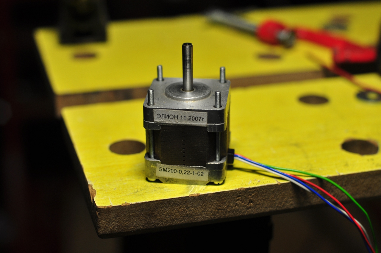

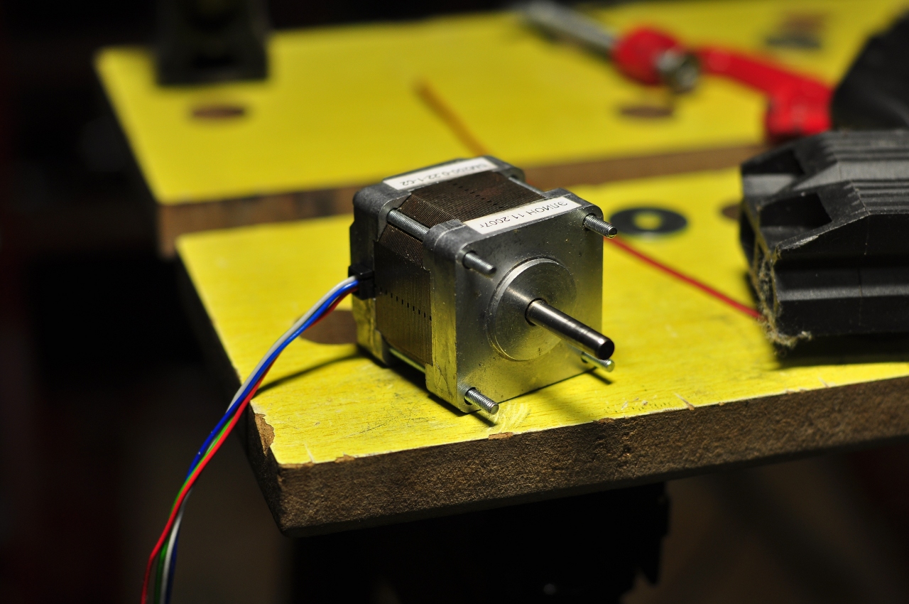

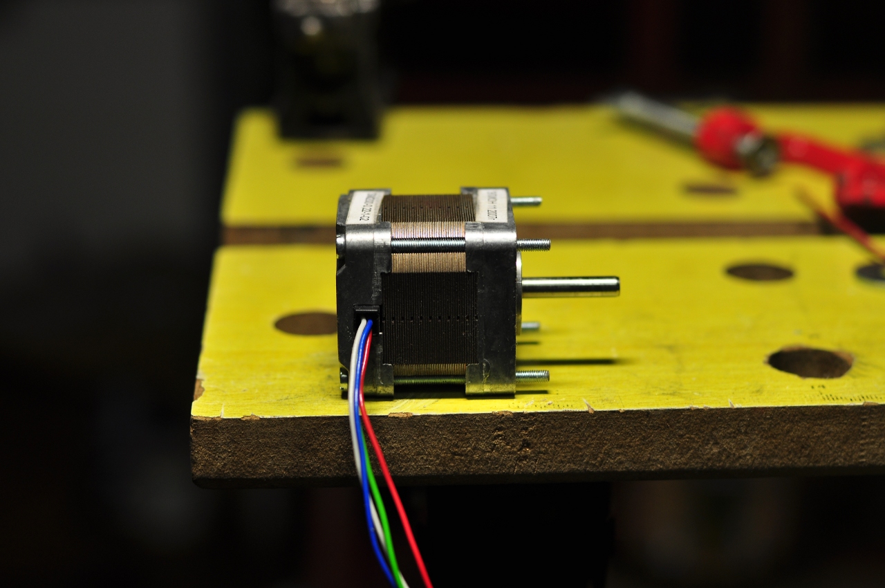

Полное название: Шаговый двигатель Элион SM-200-0.22
Схема подключения: биполярная.
Номинальное напряжение: 12В.
Номинальный ток: 0,2А.
Частота приемистости: 400Гц.
Шагов на оборот: 200 (размер шага 1,8°).
Линейные размеры: 39мм*39мм*39мм.
Диаметр вала ШД: 5мм.
Сайт производителя: http://www.elion.ru/products/motors/
Стоимость около 200 руб.

По своему опыту могу сказать, что это достаточно слабый двигатель, к сожалению данных по моментам силы на него нет.
Двигатель сильно греется, даже при 12 вольтовом питании. Проблему нагрева я обычно решал добавлением радиаторов и вентиляторов.

Приветствую. Момент около 1,25 кг. Движки действительно греются при 12В.
Есть ли альтернатива этим движкам в этой ценовой категории? Если не брать в расчет рынки и развалы.
