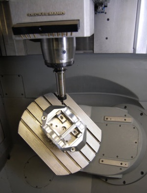

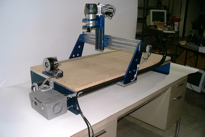

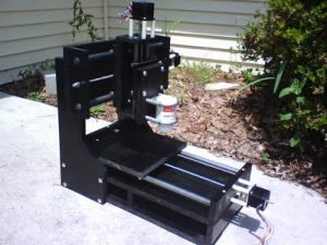

1. Неподвижный стол (подвижный портал):
+ Наибольший объем обработки при одинаковых габаритах станков
+ Не нужно двигать обрабатываемую деталь (это достаточно важно, когда деталь габаритная, и сделана из мягких материалов, при этом требования к жесткости станка и мощности и соответственно массе шпинделя снижаются)
- Более сложная конструкция
2. Стол двигается вдоль одной оси:
+ Проще конструкция
- Меньших ход по оси стола
3. Стол двигается вдоль двух осей:
+ Шпиндель двигается вдоль одной оси (это важно при обработке металлов, когда масса шпинделя велика, и нужно большая жесткость)
- Уменьшенная площадь обработки

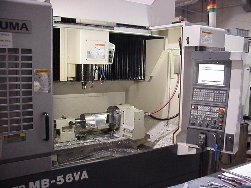

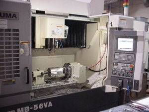

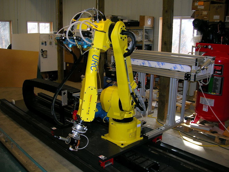

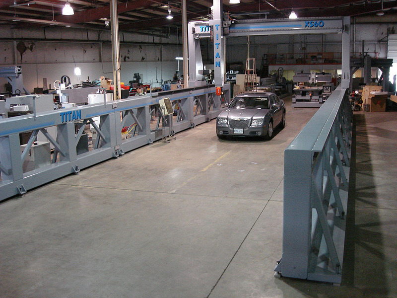

Эти же принципы касаются также 4-х и 5-и осных станков:

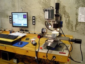

Фотографии:
5 осей4 оси
00006.jpg (8476 просмотров) <a class='original' href='./download/file.php?id=23&mode=view' target=_blank>Загрузить оригинал (210.47 КБ)</a>
00013.jpg (8476 просмотров) <a class='original' href='./download/file.php?id=26&mode=view' target=_blank>Загрузить оригинал (76.75 КБ)</a>
00021.jpg (8476 просмотров) <a class='original' href='./download/file.php?id=24&mode=view' target=_blank>Загрузить оригинал (167.56 КБ)</a>
00020.jpg (8476 просмотров) <a class='original' href='./download/file.php?id=25&mode=view' target=_blank>Загрузить оригинал (214.85 КБ)</a>

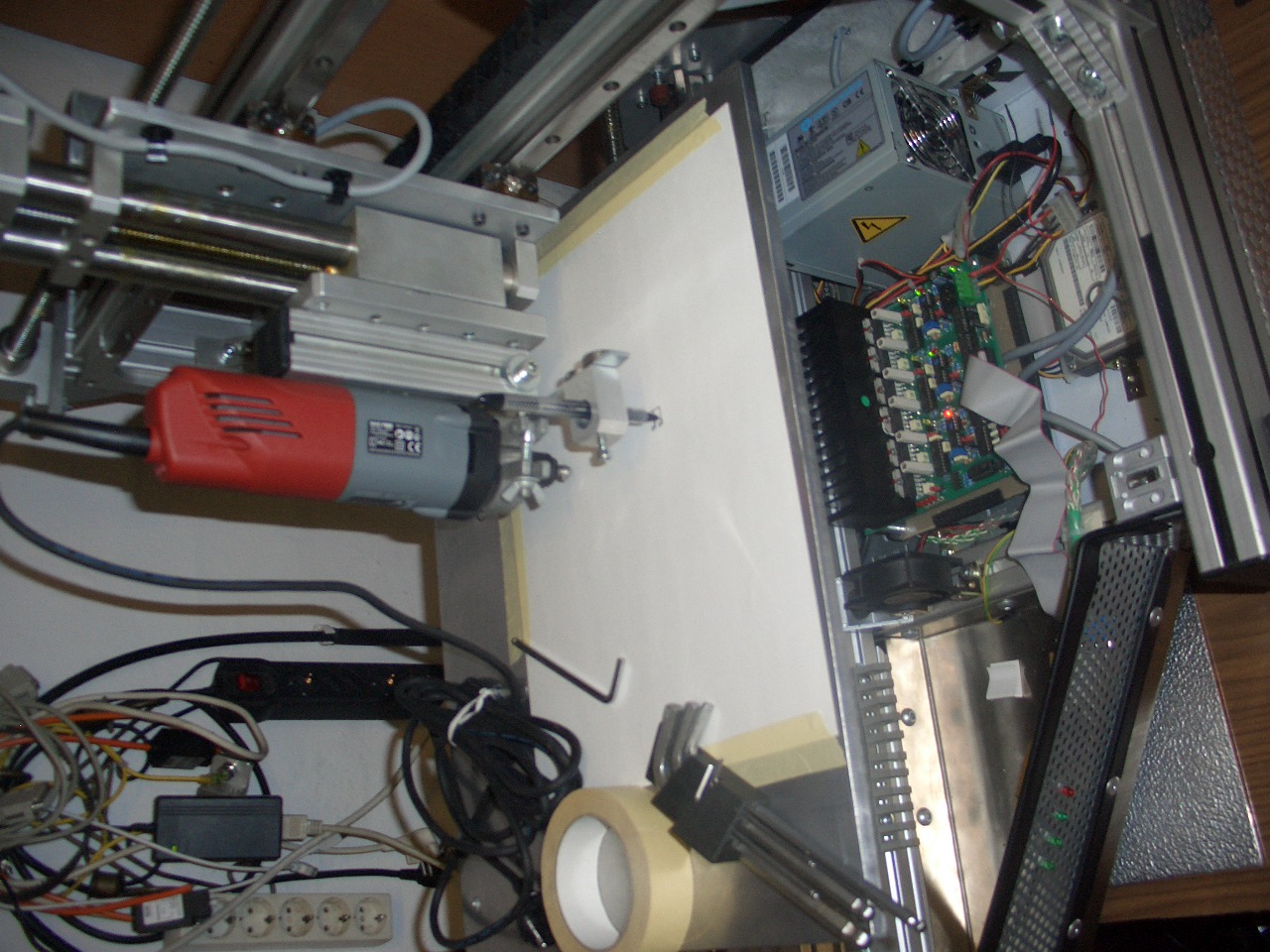

Это мой в стадии разработки.Двигаться заставил,но только от клавы.

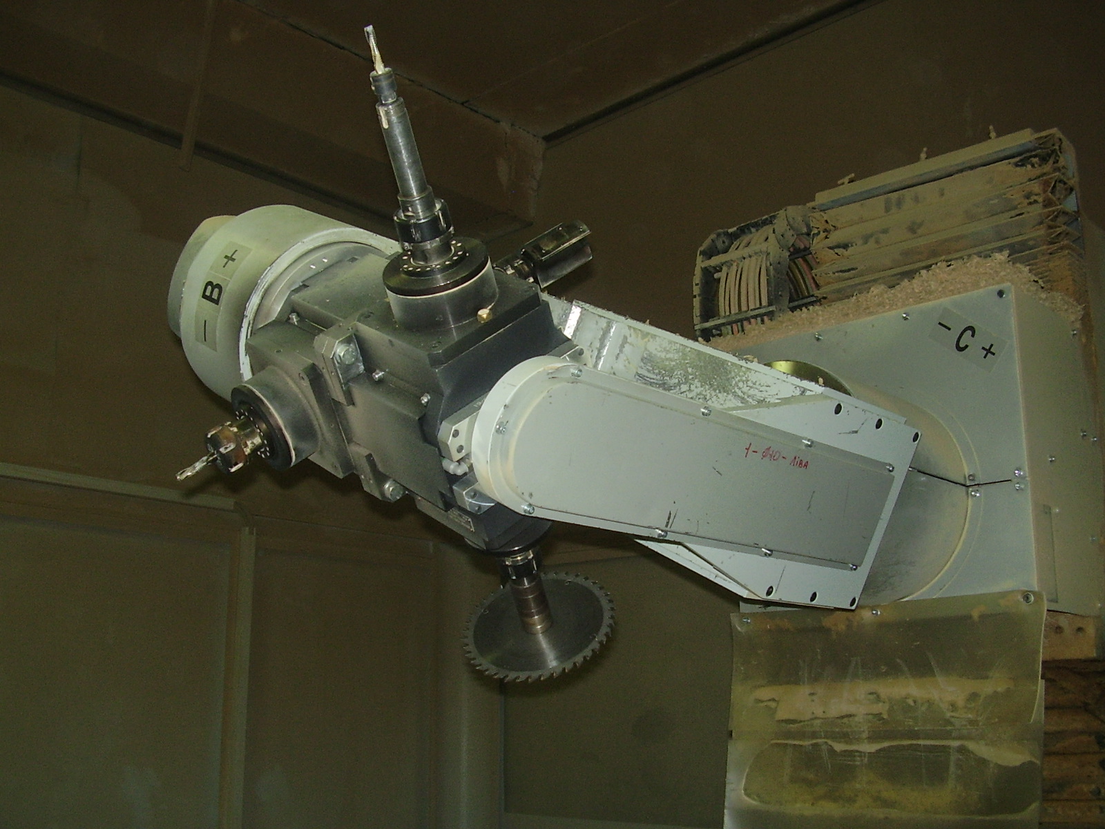

Я работаю на 6 осном: x,y,z-понятно,b-c-шпиндель вдоль x на 360 град и вдоль у на 360 град, и ещё а -сам стол поворачивается на 360

P4110019.JPG (6913 просмотров) <a class='original' href='./download/file.php?id=1390&mode=view' target=_blank>Загрузить оригинал (545.39 КБ)</a>
итак,рабочее поле по х-3800мм,у-2000мм,z-около1000,остальные все на 360 град.крейсерская скорость обработки f4000,холостых перемещений 100000.х,у-ходовые винты,а-в-с=ременная передача.интересная зет:цепная передача(а-ля ваз 2101)+пневмопоршень.

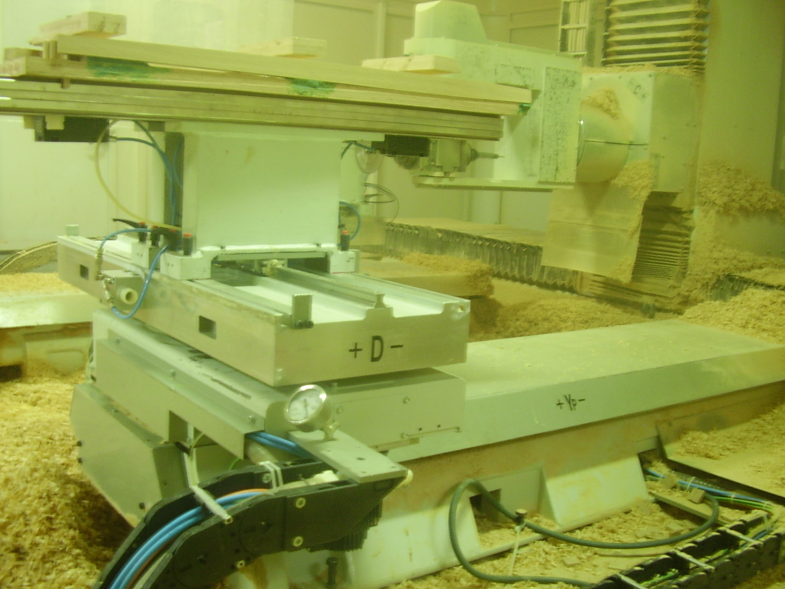

P4120027.JPG (6913 просмотров) <a class='original' href='./download/file.php?id=1391&mode=view' target=_blank>Загрузить оригинал (545.35 КБ)</a>
шпинделя двухсторонние с воздушным охлаждением ,на керамических подшипниках.точность-0.001мм по всем осям.

Сообщения: 22776
Re: Конструкции фрезерных станков
Ого, вот это махина :shock:! И что вы на ней режете?

YURA писал(а):точность-0.001мм по всем осям.
Скорее всего дискретность, а не точность... точность при таких размерах хорошо если 0.01 мм будет.
