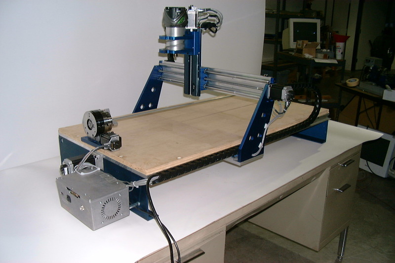

Суть фрезерного станка - это перемещение вращающейся фрезы относительно обрабатываемой детали.
Обычно фрезерные станки классифицируют по количеству осей. Ось это в физической сущности степень свободы.
Первые три оси это перемещение в пространстве по трем направлениям (x, y, z). Четвертая ось - вращение вокруг определенной, извините за тавтологию, оси. Пятая ось - вращение вокруг оси не параллельной четвертой оси.
В пространственной трехмерной геометрии положение любое предмета (включая повороты, и перемещения) можно описать путем перемещения вдоль трех попарно не параллельных осей, и поворота вокруг двух не параллельных осей. (Можете поверить мне на слово ;).)
Итак имея фрезерный станок, с 5-ю осями мы можем выфрезеровать любую деталь, которую только можно выфрезеровать (почти любую).
Как я уже говорил, суть фрезерного станка - это перемещение вращающейся фрезы относительно обрабатываемой детали, и этого можно достичь двумя путями: перемещать деталь или перемещать фрезу. Эти пути и определяют будущую конструкцию станка.
Рассмотрим трех-осевой станок:
Всего может быть 2^3=8 вариантов исполнения, но рассмотрим основные:
Неподвижный столСтол двигается вдоль одной оси
0001.jpg (8578 просмотров) <a class='original' href='./download/file.php?id=20&mode=view' target=_blank>Загрузить оригинал (109.41 КБ)</a>
0004.jpg (8578 просмотров) <a class='original' href='./download/file.php?id=21&mode=view' target=_blank>Загрузить оригинал (120.82 КБ)</a>
Стол двигается вдоль двух осей
0005.jpg (8578 просмотров) <a class='original' href='./download/file.php?id=22&mode=view' target=_blank>Загрузить оригинал (408.53 КБ)</a>
При этом надо заметить, что все эти схемы используются как в любительских так и в профессиональных тяжелых станках.
Рассмотрим преимущества каждой из этих схем:
1. Неподвижный стол (подвижный портал):
+ Наибольший объем обработки при одинаковых габаритах станков
+ Не нужно двигать обрабатываемую деталь (это достаточно важно, когда деталь габаритная, и сделана из мягких материалов, при этом требования к жесткости станка и мощности и соответственно массе шпинделя снижаются)
- Более сложная конструкция
2. Стол двигается вдоль одной оси:
+ Проще конструкция
- Меньших ход по оси стола
3. Стол двигается вдоль двух осей:
+ Шпиндель двигается вдоль одной оси (это важно при обработке металлов, когда масса шпинделя велика, и нужно большая жесткость)
- Уменьшенная площадь обработки

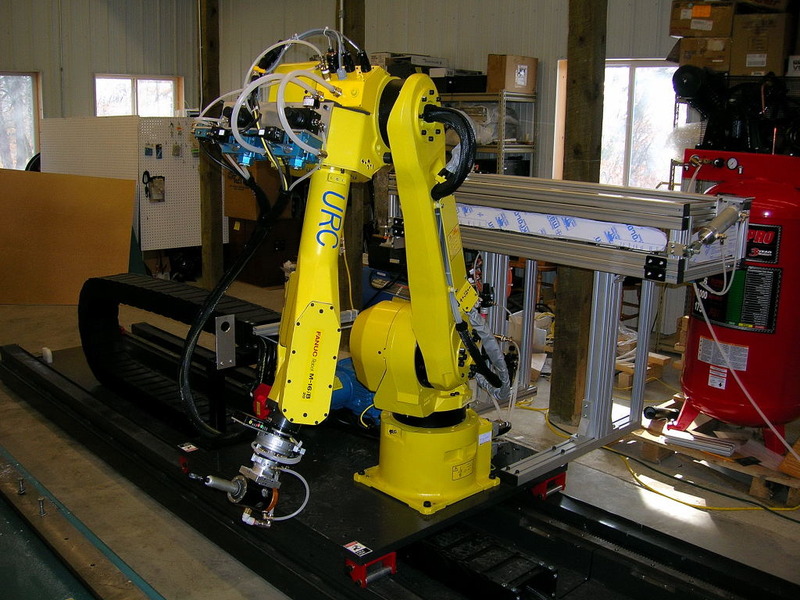

Эти же принципы касаются также 4-х и 5-и осных станков:
Фотографии:
5 осей4 оси
00006.jpg (8578 просмотров) <a class='original' href='./download/file.php?id=23&mode=view' target=_blank>Загрузить оригинал (210.47 КБ)</a>
00013.jpg (8578 просмотров) <a class='original' href='./download/file.php?id=26&mode=view' target=_blank>Загрузить оригинал (76.75 КБ)</a>
00021.jpg (8578 просмотров) <a class='original' href='./download/file.php?id=24&mode=view' target=_blank>Загрузить оригинал (167.56 КБ)</a>
00020.jpg (8578 просмотров) <a class='original' href='./download/file.php?id=25&mode=view' target=_blank>Загрузить оригинал (214.85 КБ)</a>

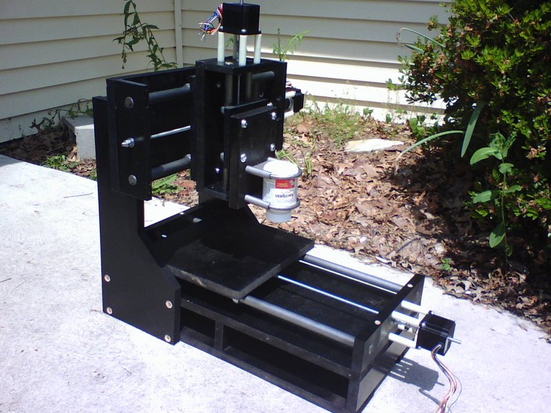

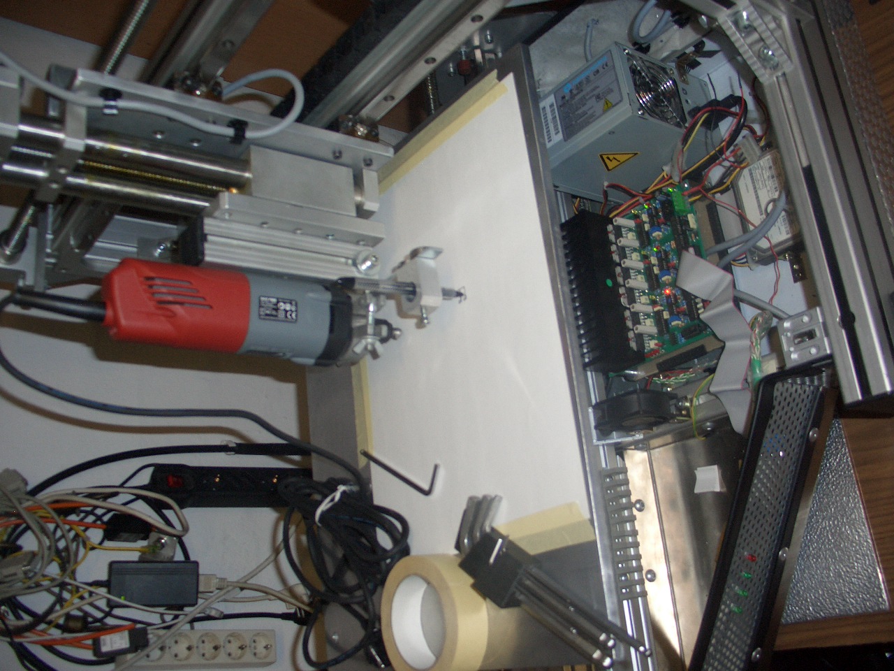

Это мой в стадии разработки.Двигаться заставил,но только от клавы.
CIMG1609.JPG (7702 просмотра) <a class='original' href='./download/file.php?id=873&mode=view' target=_blank>Загрузить оригинал (384.27 КБ)</a>

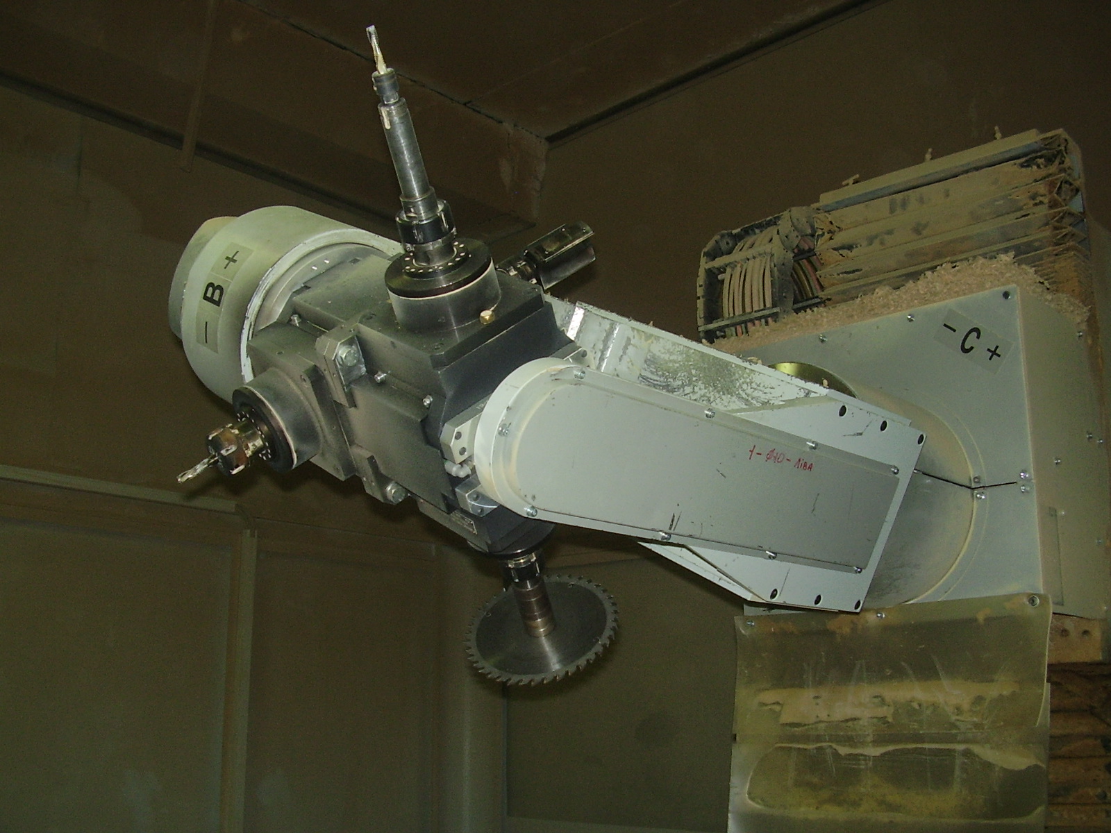

Я работаю на 6 осном: x,y,z-понятно,b-c-шпиндель вдоль x на 360 град и вдоль у на 360 град, и ещё а -сам стол поворачивается на 360

P4110019.JPG (7015 просмотров) <a class='original' href='./download/file.php?id=1390&mode=view' target=_blank>Загрузить оригинал (545.39 КБ)</a>
итак,рабочее поле по х-3800мм,у-2000мм,z-около1000,остальные все на 360 град.крейсерская скорость обработки f4000,холостых перемещений 100000.х,у-ходовые винты,а-в-с=ременная передача.интересная зет:цепная передача(а-ля ваз 2101)+пневмопоршень.

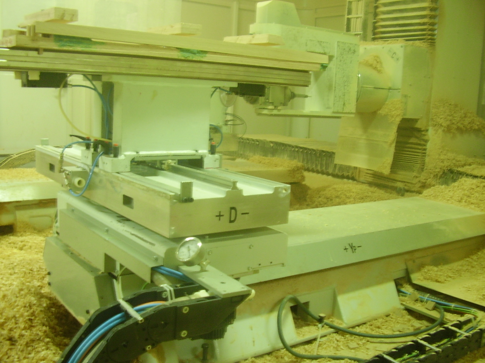

P4120027.JPG (7015 просмотров) <a class='original' href='./download/file.php?id=1391&mode=view' target=_blank>Загрузить оригинал (545.35 КБ)</a>
шпинделя двухсторонние с воздушным охлаждением ,на керамических подшипниках.точность-0.001мм по всем осям.

Ого, вот это махина :shock:! И что вы на ней режете?

YURA писал(а):точность-0.001мм по всем осям.
Скорее всего дискретность, а не точность... точность при таких размерах хорошо если 0.01 мм будет.
Re: Конструкции фрезерных станков
Да, это ты точно подметил, на таких размерах 0.001 хрен получишь, да и по дереву оно не нужно.
PS Интересно, а как рассчитывать дискретность станка на серво приводах? По разрешению энкодеров?
PSS YURA, а какие на этом станке стоят двигатели и какая стойка ЧПУ?
