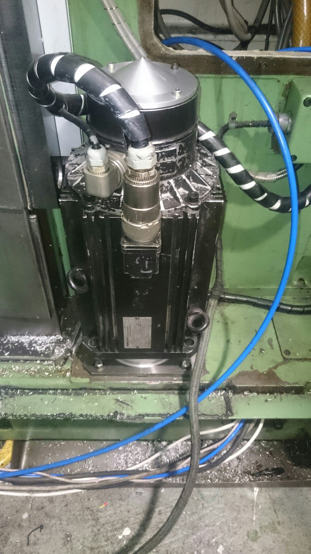

ALEX_61
Сообщения: 201
Зарегистрирован: 05 авг 2015, 00:15
Репутация: 41
Откуда: Ростов-на-Дону
Re: Как мы Гене ,хвост отпилили. (ag400cnc)
Сообщение ALEX_61 »
Да, работа отличная!

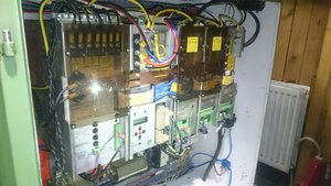

АГшка отличный станок, как многие югославские станки, дойчеленд не последнею роль играл в уничтожение промышленности Югославии.

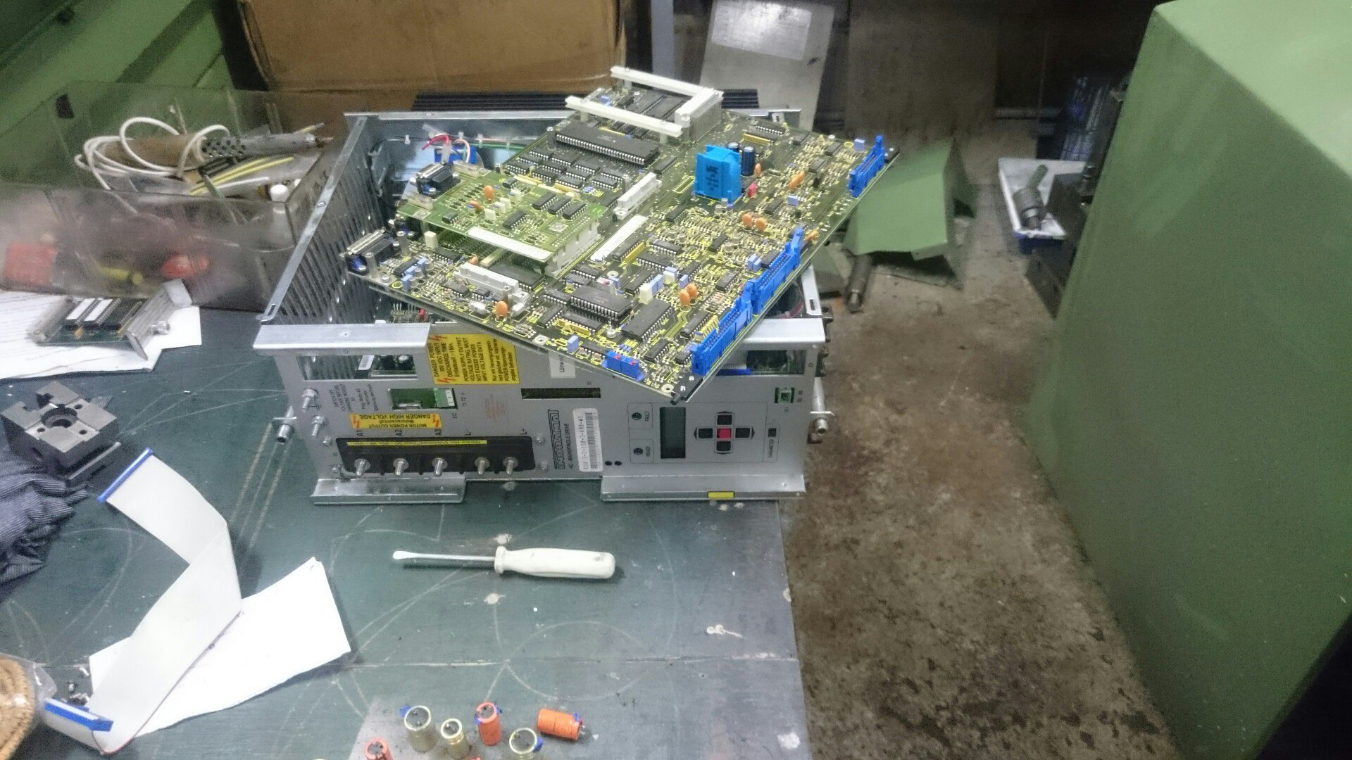

А, Индрамат в свое время был наверно одним из основоположником и лидером в приводной технике, потом правда как то канул, кто его купил уже не помню точно.

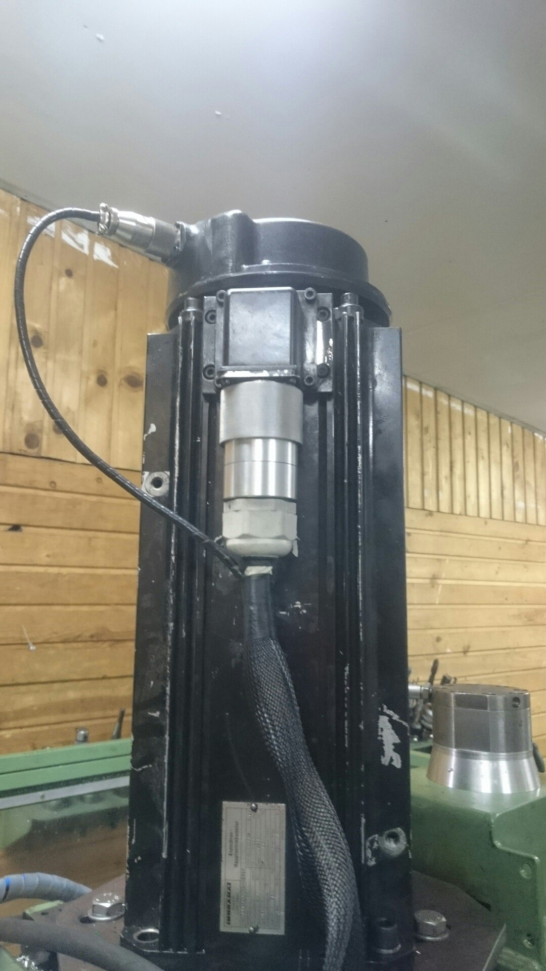

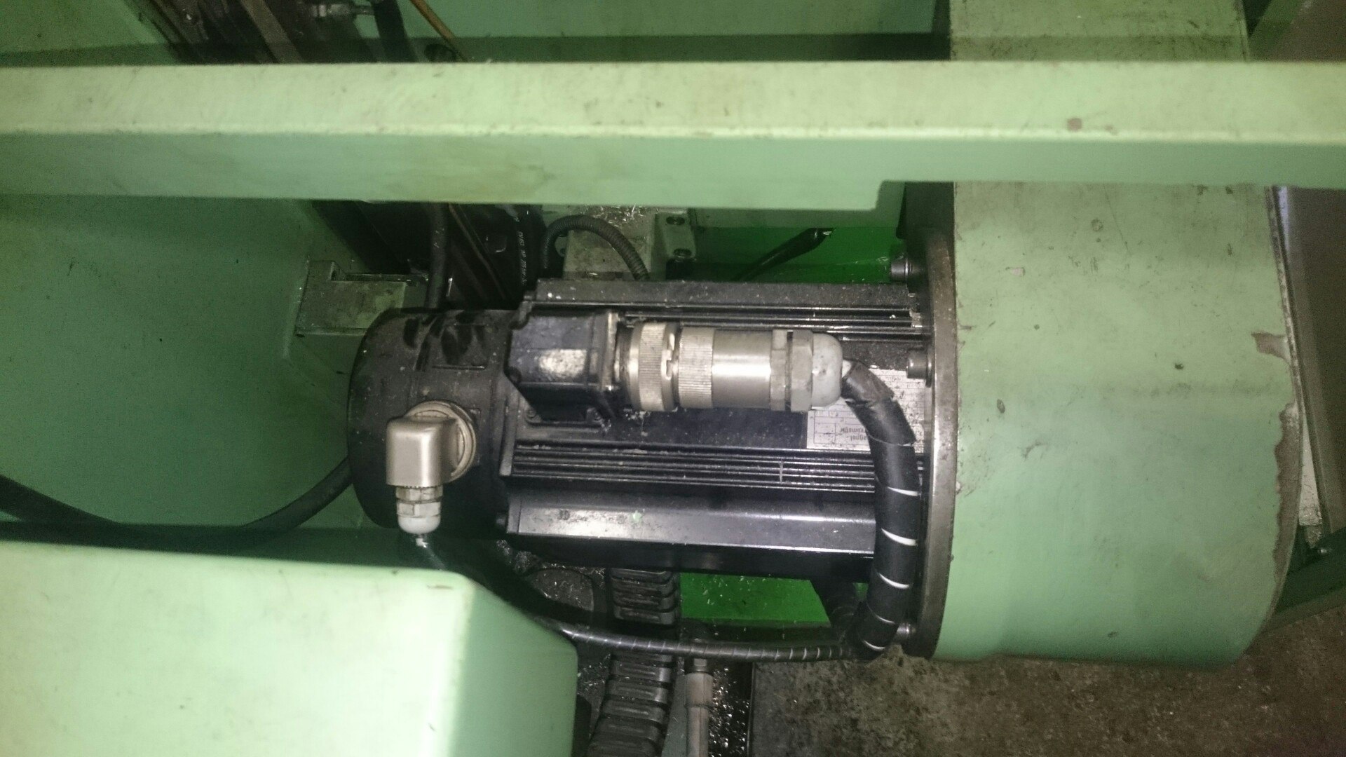

Сам недавно запускал привод шпинделя 90 года, TRK6, завелся отлично, даже дрейфа нет и электролиты не пришлось менять. Еще на подходе три TRMа.

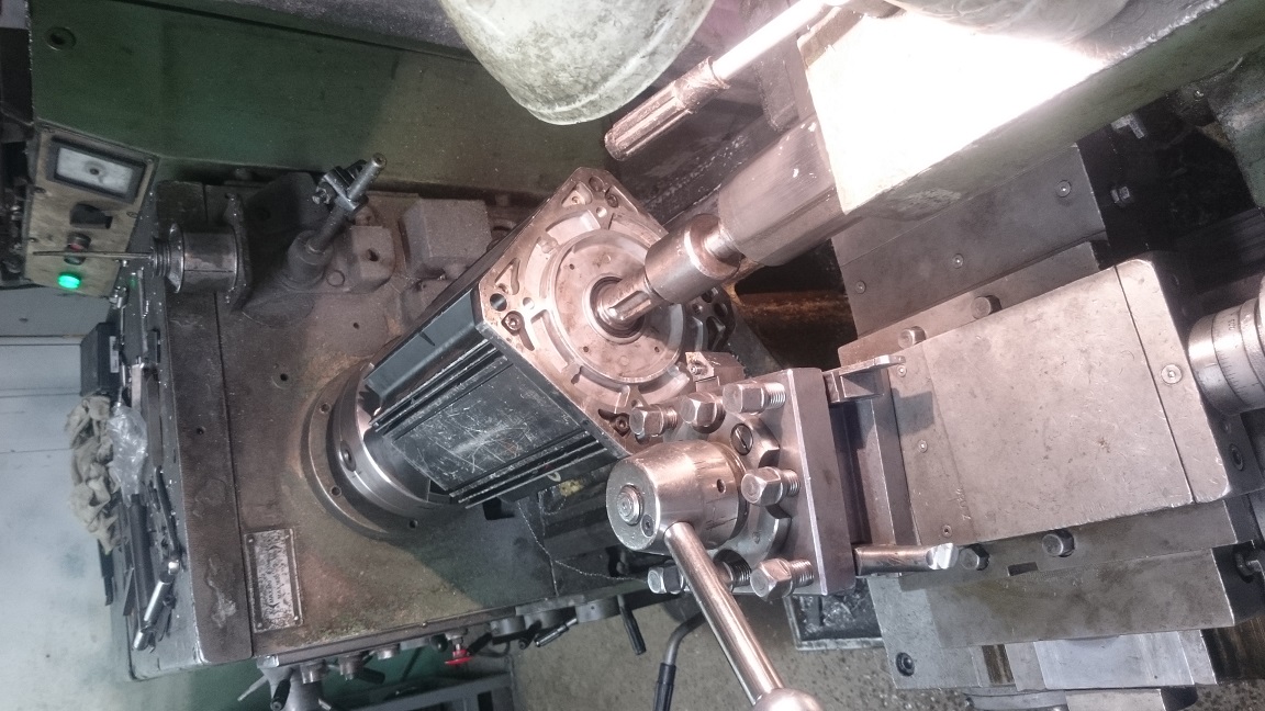

AGP писал(а):А что за синие енкодеры у вас стоят?
Balluf?
Есть какие-то документы и их характеристики?
Спасибо!
Энкодеры стоят Line & linde .
Живой остался только на оси X .
2 остальных заменили на heidenhain.
С информацией по Balluff не помогу :wik:

Я синенькие-онодированные только у баллуф видел!
Видать не только...
Спасибо
