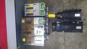

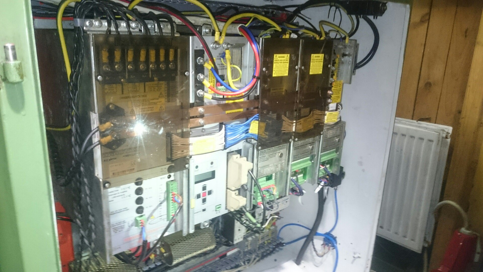

Сам недавно запускал привод шпинделя 90 года, TRK6, завелся отлично, даже дрейфа нет и электролиты не пришлось менять. Еще на подходе три TRMа.
