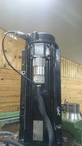

Да, работа отличная!
АГшка отличный станок, как многие югославские станки, дойчеленд не последнею роль играл в уничтожение промышленности Югославии.
А, Индрамат в свое время был наверно одним из основоположником и лидером в приводной технике, потом правда как то канул, кто его купил уже не помню точно.
Сам недавно запускал привод шпинделя 90 года, TRK6, завелся отлично, даже дрейфа нет и электролиты не пришлось менять. Еще на подходе три TRMа.
IMG_20160415_0011.jpg (109279 просмотров) <a class='original' href='./download/file.php?id=88379&sid=eb3789018cfecf8680dc14d3b780b054&mode=view' target=_blank>Загрузить оригинал (4.9 МБ)</a>
IMG_20160415_0008.jpg (109279 просмотров) <a class='original' href='./download/file.php?id=88380&sid=eb3789018cfecf8680dc14d3b780b054&mode=view' target=_blank>Загрузить оригинал (4.12 МБ)</a>
IMG_20160415_0009.jpg (109279 просмотров) <a class='original' href='./download/file.php?id=88381&sid=eb3789018cfecf8680dc14d3b780b054&mode=view' target=_blank>Загрузить оригинал (4.6 МБ)</a>
IMG_20160415_0010.jpg (109279 просмотров) <a class='original' href='./download/file.php?id=88382&sid=eb3789018cfecf8680dc14d3b780b054&mode=view' target=_blank>Загрузить оригинал (4.42 МБ)</a>

AGP писал(а):А что за синие енкодеры у вас стоят?
Balluf?
Есть какие-то документы и их характеристики?
Спасибо!
Энкодеры стоят Line & linde .
Живой остался только на оси X .
2 остальных заменили на heidenhain.
С информацией по Balluff не помогу :wik:
