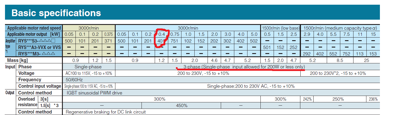

Смотрю даташит, в нем написано
Phase - 3 phase, single phase allowed for 200w or less
Voltage - 220to230V
А сервопак зарраза на 400.
Кто-нибудь имеет опыт подключения к бытовой сети ?
От одной фазы он вероятно не закрутится вообще ?
Нужен инвертор дающий на выходе три фазы ?
Не могу только сообразить, этож не так называемые 380в должны получиться,
а что-то другое, или именно они ?
То, что выдают на выходе БП для китайских шпинделей не подойдет ?
(настроить на 220в и 50гц вместо 400)

Это как понимать?SVP писал(а):Phase - 3 phase, single phase allowed for 200w or less
Voltage - 220to230V
У меня все станки переведен на 1ф 220в.SVP писал(а):Кто-нибудь имеет опыт подключения к бытовой сети ?
Зависит от мощности сервопаков. До 1.5квт - скорее всего закрутиться, больше может выпадать в ошибку при нехватки напруги.SVP писал(а):От одной фазы он вероятно не закрутится вообще ?

Похоже т.к. 400w>200w, то сервопаку нужно 3 фазы...aftaev писал(а):Это как понимать?
Это из даташита...
Voltage - 220to230V
Сервопак на 400w

На 400ватт могут быт на 110в, на 220в и 400в.SVP писал(а):Сервопак на 400w
Шильдик покажи на драйве и на моторе.
У меня Яскавы на 400ватт пашут от 1ф 220в на фрезерном 6т80ш. На нем же стоит Яскава 800ватт, так же 1ф 220в. И у многих так же сервы пашут от 1ф 220в. На токарном серва на 1квт пашит от 1ф. Была бы серва на 1.5квт и ее бы воткнул в 1ф 220в.

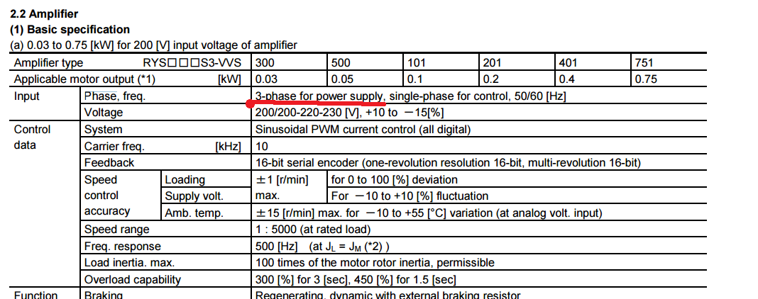

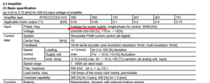

Это фуджи, нет его шилда, есть только маркировка и даташит.
Даташит Более "общий" документ

На движке написано 200hz 111V 2.6A 400W

Попробовать от 1ф, скорее всего запуститься.

400ватт должны работать от 1ф.SVP писал(а):Более "общий" документ
Если нет детектора фаз - то тебе повезло
