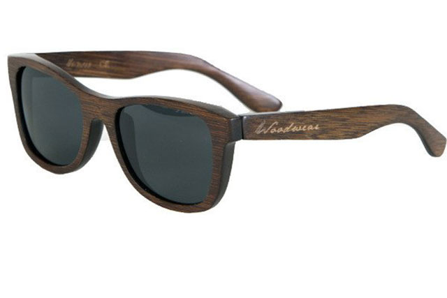

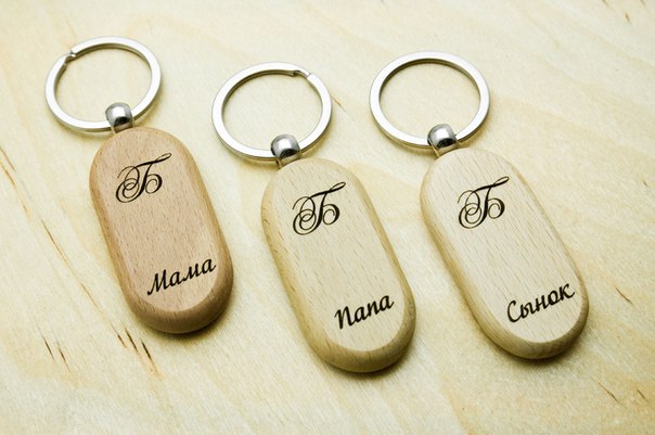

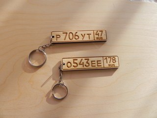

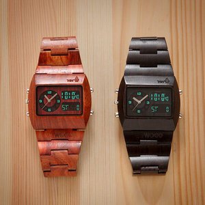

Пришло время подумать о покупке ЧПУ станка. Так как тут обитают эксперты, мне нужен ваш совет. Изготовлять собираюсь сувенирную продукцию, рамы для картин, очки и т.д. Сами изделия будут не большие. Материал твердая порода дерева (бук, тик, дуб), оргстекло, поликарбонат, алюминии до 2 мм, пластик.
Размер рабочего поля примерно 690 на 900.
Самый главный вопрос. Возможно ли такой станок купить или заказать до 70 тыс.руб. Я конешно не экономщик, но можно дешевле если есть такая возможность. Деньги впритык. Спасибо. Я понимаю вопрос делитанта)

фото 1. Гравировка по уже готовым заготовкам, или изделие "с нуля"?
фото 2. Изготовление оправы очков из... + гравировка внутренних и наружных поверхностей (не суть важно чем) + сборка изделия?
фото 3. Тут вроде бы понятно. Нужна адекватная цена на колечко с цепочкой. (п.1) В чем плюс - можно сделать в присутствии заказчика.
фото 4. Цена на индивидуализацию, будет некритична, но, возможно, имелось ввиду изготовление собственно корпусов и браслетов?
На фото есть работы как лазером, так и фрезером, как показалось...
ЧПУ, в основном, сильно облегчает труд в массовом производстве, а на индивидуальных заказах (как на фото) пригодится и индивидуальное ценообразование.
Если быстро очечки подписать, то да. Если прям дужки изготавливать, это еще то занятие.....
За 70т.р.,думается, вполне можно прикупить готового китайца с трубой 40-50Вт, а то и дешевле).
Ну и на самый главный вопрос.
vladimur писал(а):Самый главный вопрос
Реально, наверное собрать самому. Пусть и повторяюсь, но вникать все равно придется. "Купил и слушай" - ну не бывает так...
Спасибо за ответ.
Ну в планах если считать по часам где от 5 до 8 часов в день. Только индивидуальные заказы.
Ни какаких зоготовок только щит, брусок, обрезок. По поводу очьков думаю там не так уж тяжело). Если что ручьками поработаю, не зря надеюсь получал диплом резчика по дереву :). Часы только корпус внешний без внутрених табличек.
Про станок китайский надежны ли вообще). Сам бы не собрал, я не инженер ( чуть чуть рукожоп :) ). Может Б.У хороший попадется).
