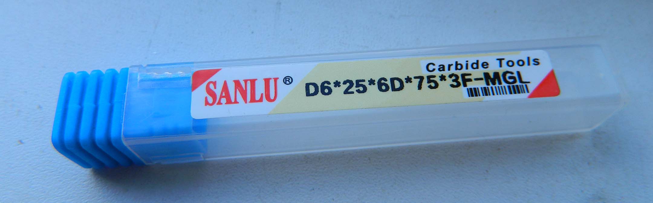

Я уже несколько дней режу Д16Т вот такой фрезой
DSCN5366.JPG (3920 просмотров) <a class='original' href='./download/file.php?id=86521&mode=view' target=_blank>Загрузить оригинал (85.4 КБ)</a>
Заказывал на алиэкспрессе. К сожалению товара больше нет и найти на али не могу такие.
Сегодня пытался хвостовик обнизить для глубокого реза. Пробовал на гриндере. Лента не берет. Наждак еле взял. Алмазом не пробовал.
Мне фреза очень понравилась.

shalek писал(а):Я уже несколько дней режу Д16Т вот такой фрезой
Я так понимаю обычный "безродный" тайвань ?
Такими пробовал, да они из твердосплава.
Но разглядывая их и 6мм OSG становится понятно, что вопрос не в материале,
вопрос в обработке... кто-то шлифует канавки, кто-то нет, да и шлифовка очень
разная бывает.
Хотелось попробовать чего-то подороже, но "однозначно гуд", чтобы сделать четкий
вывод стоит ли под имеющуюся железку инструмент покупать дорогой.

SVP писал(а):Я так понимаю обычный "безродный" тайвань ?
из тех "тренировочных" китайских этот тайвань однозначно лучший.
