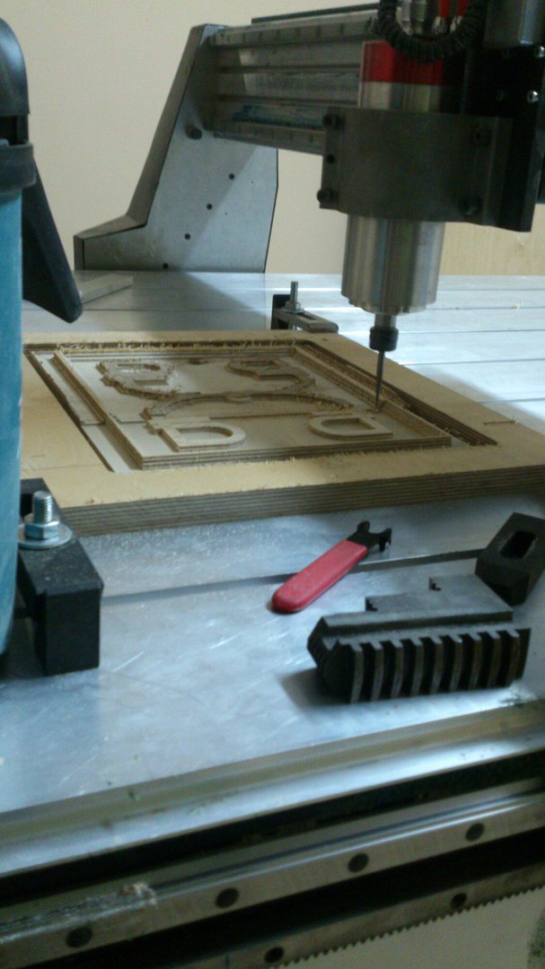

Помогите с решением вопроса по резке ФСФ (слоеное дерево 0.7-0.9 плотность). Черновая и чистовая обработки идут очень долго, т.к. глубина за проход черновой по Z стоит 3-3,5мм на скорости 3000мм/мин 8000 скорость шпинделя. Станок использую для создания моделей под ХТС литье. Вот все фрезы которые у меня есть, подскажите каких не хватает (если можно с ссылкой на olmitool): http://olmitool.ru/products/freza-n2qx845 http://olmitool.ru/products/freza-n2qx332 http://olmitool.ru/products/freza-n2qx652 http://olmitool.ru/products/freza-n2qx1045 http://olmitool.ru/products/freza-nl2qx63005 http://olmitool.ru/products/freza-nl2qx31505 http://olmitool.ru/products/freza-n2zxjq6250560
Re: Помогите с выбором фрез
Фото станка покажи.

aftaev писал(а):Фото станка покажи.
6qji04lfglk.jpg (3994 просмотра) <a class='original' href='./download/file.php?id=86379&mode=view' target=_blank>Загрузить оригинал (104.26 КБ)</a>
kirillkapranov писал(а):Вот все фрезы которые у меня есть, подскажите каких не хватает
Это зависит что фрезеровать.
kirillkapranov писал(а):Черновая и чистовая обработки идут очень долго,
Долго это сколько 5 мин, 5 часов? Размеры детали?

Фрезерую ФСФ
Долго это 35 часов черновая и чистовая 450х720х130
kirillkapranov писал(а):Долго это 35 часов черновая и чистовая 450х720х130
Каким диаметром фрезы это делалось? Что 35 часов делалось :)

aftaev писал(а):Каким диаметром фрезы это делалось? Что 35 часов делалось
черновая 10-10, чистовая 6-1

aftaev писал(а):Что такое 10-10?
Посадочный и рабочий диаметры. Проблема в принципе в том, что если ставить углубление больше то фреза греется и ломается
kirillkapranov писал(а):но у меня именно фанера и плотность у неё больше чем у доски
И шпиндель слабый ;)
kirillkapranov писал(а):Проблема в принципе в том, что если ставить углубление больше то фреза греется и ломается
Фото фрезы. Сколько у нее канавок?
Шпиндель 1.5квт, максимальная скорость 24000 оборотов
Фреза двухзаходная
kirillkapranov писал(а):Шпиндель 1.5квт, максимальная скорость 24000 оборотов
Полторакиловата :)
Мои знакомые 5квт шпинделем фанеру кроят по 20мм, за проход.
Если горит фанера снижать обороты или увеличивать подачу, но тогда может шпиндель сдохнуть. На частотнике посмотри сколько шпиндель кушает Ампер на холостых и при фрезеровке.
Argentum47
Сообщения: 785
Репутация: 110
Откуда: Саратов
Сообщение Argentum47 »
Если материал однотипный, то надо подбирать фрезы с рабочей длиной чуть больше толщины материала и засовывать почти весь хвост в цангу, это снизит шанс сломать её. Кукуруза очень производительна, как черновую её вполне можно использовать, на 24000 её можно заглублять за раз на 10мм и резать со скоростью 1200, при диаметре 1/8". Шестёркой я думаю можно и 20мм за раз, лишь бы станок выдержал.
А где же торцевые фрезы?
Как без них черновую выборку делать?
Сферическими нельзя с большой подачей работать, т.к. диаметр кончика очень маленький.
