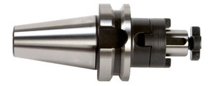

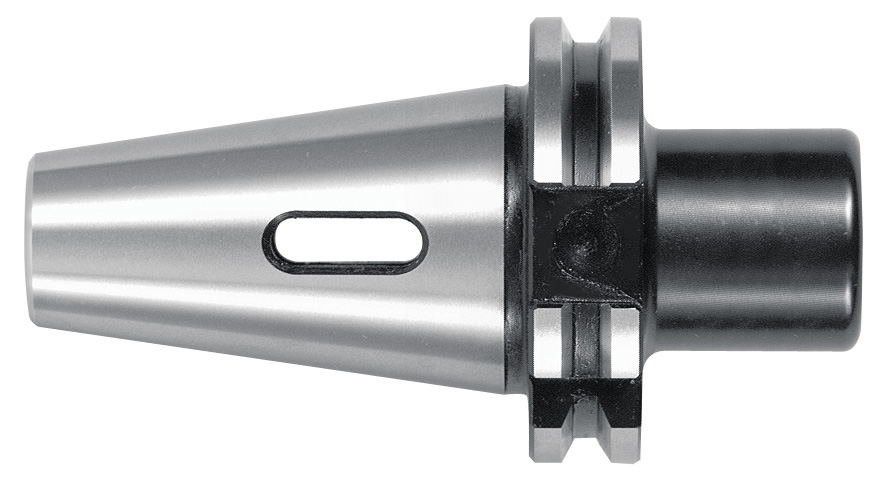

посмотрите на фото оправок. разница еще и в месте под штревель.
Re: Чем отличаются ISO50 от BT50 ? (инструмент на 6р13)
Отличаются юбкой, которая используется при автосмене
BT50 (17798 просмотров) <a class='original' href='./download/file.php?id=86291&mode=view' target=_blank>Загрузить оригинал (15.8 КБ)</a>
BT50
ISO50 (17798 просмотров) <a class='original' href='./download/file.php?id=86292&mode=view' target=_blank>Загрузить оригинал (80.48 КБ)</a>
ISO50

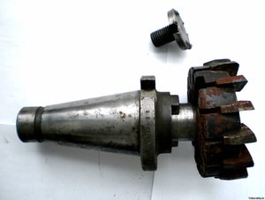

А для 6Р13 вообще другие оправки, типа таких
6р13.jpg (17798 просмотров) <a class='original' href='./download/file.php?id=86293&mode=view' target=_blank>Загрузить оригинал (92.28 КБ)</a>
