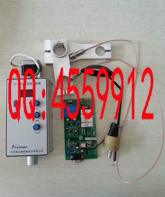

Здравствуйте форумчане, приобрел на Tao контроллер высоты плазма/газо резака SF-HC30A.https://world.taobao.com/item/392333377 ... 5ZC#detail.

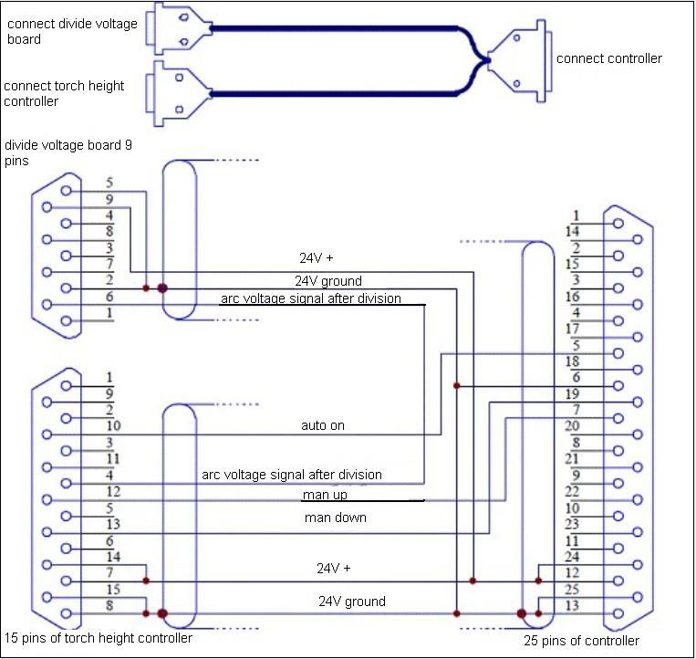

На ТНС идут четыре входящих сигнала AUTO on/off, manual UP, manual DOWN и ARC voltage. Сам ТНС не поддерживает запуск плазмы. Реле пуска управляется непосредственно с выхода компьютера. IHS(начальная высота) инициируется сигналом DOWN с компьютера в течение определённого времени. Сигнала arc-OK нет.
Схема подключенияИзображение
Кто-нибудь подключал такой THC модуль к Linuxcnc?

Подобные ТНС живут своей жизнью от ЧПУ. У них внутри маленький шаговик который таскает ось Z. Эти ТНС умеет искать метал и сам держать зазор без управления от ЧПУ.
Если его к ЧПУ и цеплять - то возможно через сигналы man Up и man Down + что то настроив в этом ТНС.
То что в этом ТНС маленький шаговик - шустро быстро тяжелый плазматрон он таскать не будет, да и вообще там очень хлипкая конструкция.
