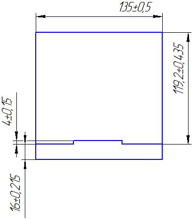

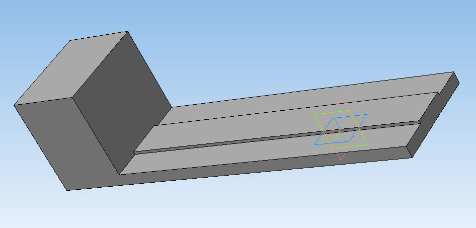

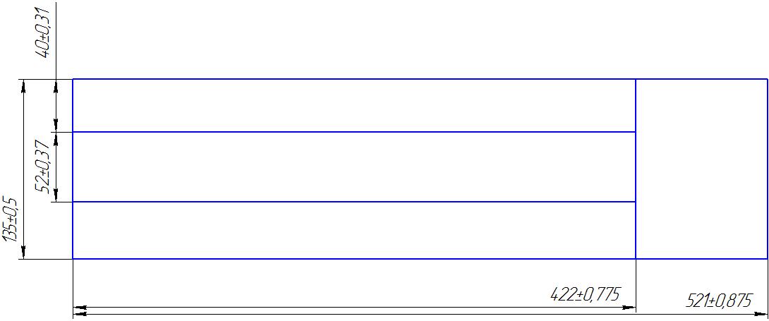

Добавил пару эскизов с размерами.
StanLevo.jpg (3899 просмотров) <a class='original' href='./download/file.php?id=85966&mode=view' target=_blank>Загрузить оригинал (14.78 КБ)</a>
StanVerh.jpg (3899 просмотров) <a class='original' href='./download/file.php?id=85967&mode=view' target=_blank>Загрузить оригинал (34.4 КБ)</a>

кубик лучше отдельно пристыковывать. нетехнологично.

Там не правильно нарисовано, он сборный из отдельных деталей, а не цельно литой))))
Re: Требуется фрезеровка деталей из дюраля.
Если готов сам купить материал и привезти, то спрошу в паре мест. Своего материала под такие размеры там нет и если их напрягать ещё и с покупкой, то цены неинтересные получатся.
P.S. Мне кажется для токарного нижняя пластина хлипковата, я б как минимум из 30мм делал.

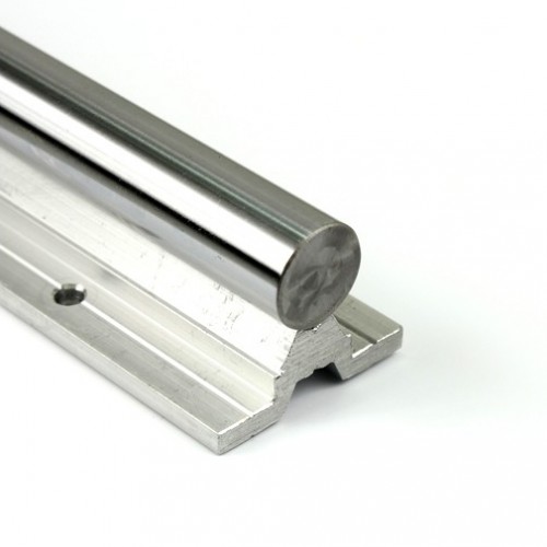

Да мне тоже кажется что тонковато, хотя рельсы на опоре.
lkbyysq
Сообщения: 1723
Репутация: 346
Сообщение lkbyysq »
"Опора" всего лишь прокладка, чтобы приподнять рельс над основанием (рамой). Как любая прокладка, она только хуже делает в плане жесткости.
Лучше называйте её "держатель", тогда и отношение к этой детали другое будет.

Ну прокладка весьма себе на вид крепкая, хотя это мое личное мнение.
tbr-500x500.jpg (3805 просмотров) <a class='original' href='./download/file.php?id=85978&mode=view' target=_blank>Загрузить оригинал (26.38 КБ)</a>

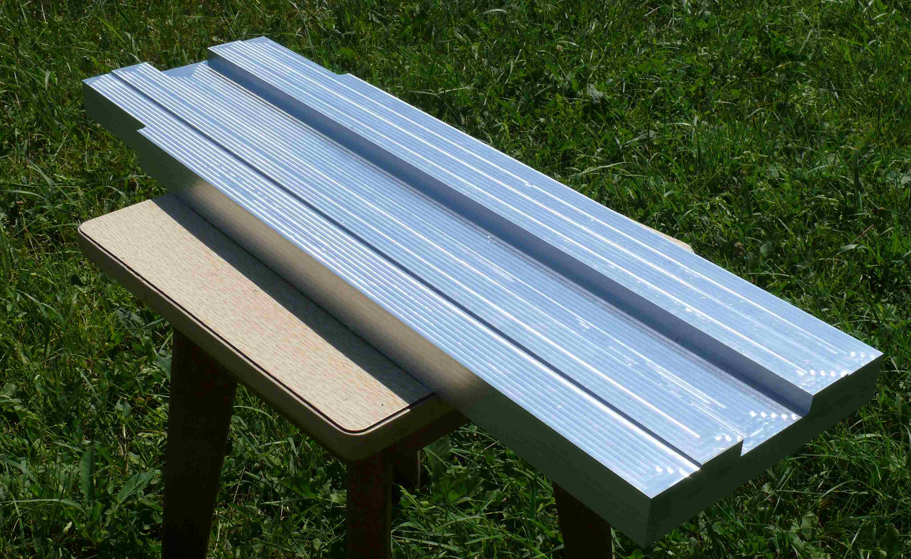

P1180678м.jpg (3787 просмотров) <a class='original' href='./download/file.php?id=85979&mode=view' target=_blank>Загрузить оригинал (362.37 КБ)</a>
Да, мне тоже кажется, что тонковато. На такой длине готовую деталь 100%-но уведет, как только снимешь зажимы. Недавно делал аналогичную деталь 620х200х36(см. фото) из 40-ой плиты (обработка с двух сторон), так чуть с ума не сошел выводить плоскость в ноль.
А 16 мм лист завернет пропеллером. Или эта деталь будет крепиться к более массивному основанию?
И еще один вопрос к обсуждению: по поводу "...материал ваш...".
На последний заказ я "извел" около 140 кг. заготовок. Присылал и оплачивал их стоимость заказчик. Таким образом я был защищен от "кидалова". А как же быть в том случае, если я выполню заказ из своего материала, а заказчик (по каким либо причинам) откажется его забирать? У кого есть опыт - поделитесь плз!

lkbyysq писал(а):"Опора" всего лишь прокладка, чтобы приподнять рельс над основанием (рамой). Как любая прокладка, она только хуже делает в плане жесткости
интересно, за счет чего же она сделает хуже в плане жесткости?
lkbyysq
Сообщения: 1723
Репутация: 346
Сообщение lkbyysq »
За счет увеличения расстояния от точки приложения силы до центра инерции.
lkbyysq писал(а):За счет увеличения расстояния от точки приложения силы до центра инерции.
Осталось понять в сравнении с чем, с валом без опоры или с профильным рельсом... В первом случае опоры вообще нет и я сомневаюсь, что это увеличивает жёсткость. Во втором случае даже как-то глупо пытаться сравнить алюминиевую опору со стальной подошвой рельса... :)
lkbyysq
Сообщения: 1723
Репутация: 346
Сообщение lkbyysq »
В сравнении с валом, как-то прикрученным к основанию, без применения опоры.
Речь не о полезности или вредности опоры, считаем, что это неотъемлемая часть вала. Речь только о том, что не надо рассматривать эту опору в качестве помощника в увеличении жесткости системы.
