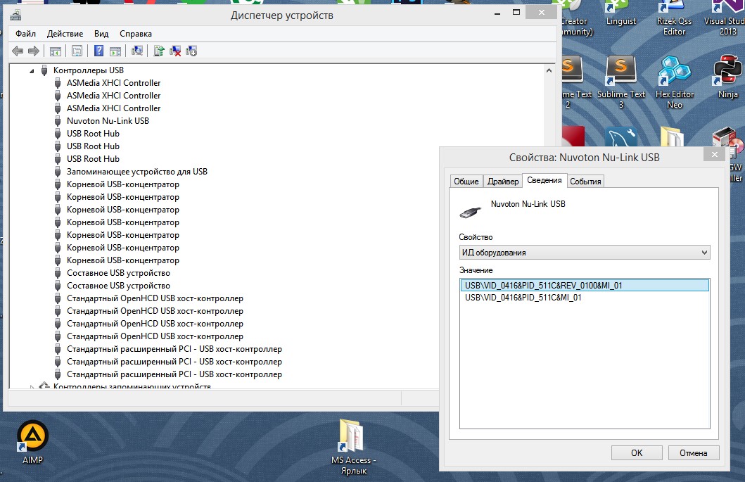

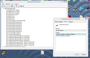

staltech
Сообщения: 544
Зарегистрирован: 01 июл 2016, 22:50
Репутация: 155
Откуда: Пензенская обл., г. Никольск
Re: Подскажите по станочку
Сообщение staltech »
Для начала в свойствах неопознанного устройства в диспетчере, посмотри VID и PID. Тогда можно будет прикинуть, какие драйвера под него ставить.

Sumo
Сообщения: 30
Зарегистрирован: 27 июл 2016, 15:57
Настоящее имя: Кирилл
Сообщение Sumo »
Ок. Завтра. Девайс на работе лежит.

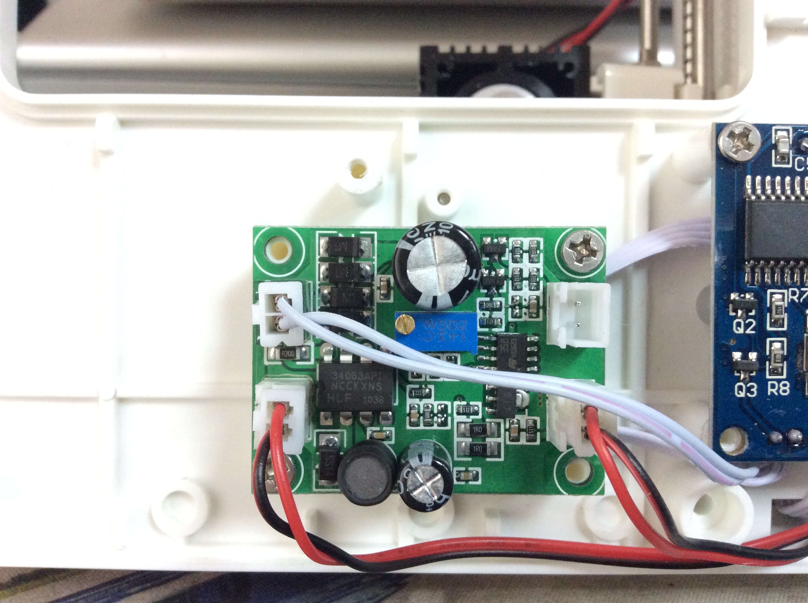

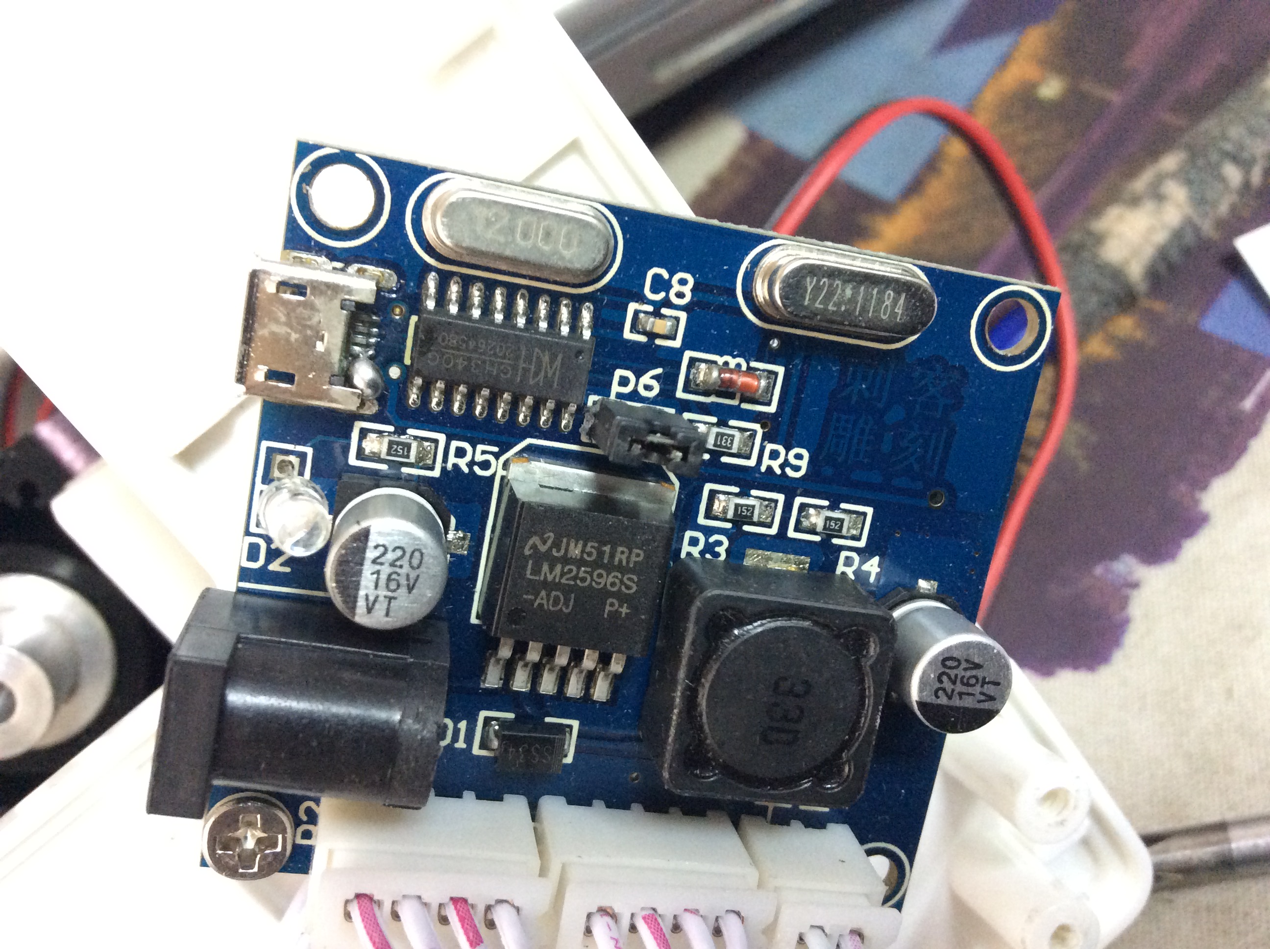

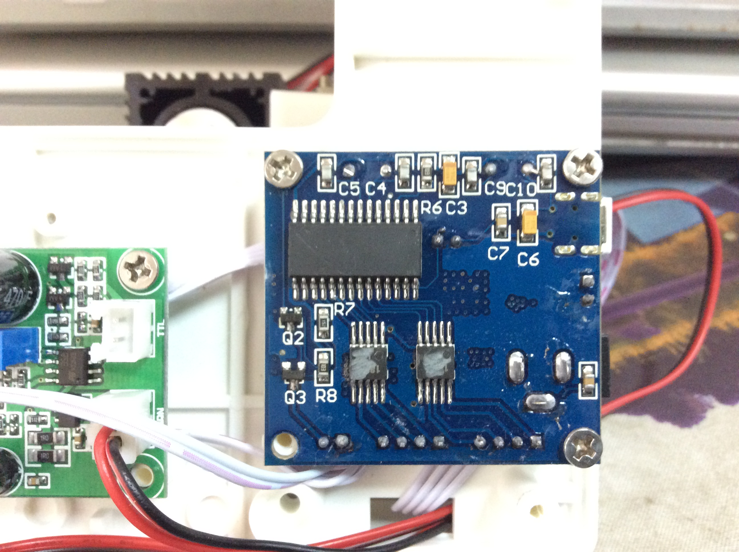

А можешь плату поближе сфоткать, что-бы маркировку на микросхемах было видно?

Sumo
Сообщения: 30
Сообщение Sumo »
staltech писал(а):У тебя случайно не ноутбук от HP, если да то не то устройство смотришь. При подключении USB кабель к станку устройство в деспетчере должно появляться а при отключении пропадать.
Да да)))) я там исправил
IMG_0644.JPG (3399 просмотров) <a class='original' href='./download/file.php?id=85827&mode=view' target=_blank>Загрузить оригинал (912.03 КБ)</a>
IMG_0645.JPG (3399 просмотров) <a class='original' href='./download/file.php?id=85828&mode=view' target=_blank>Загрузить оригинал (1.09 МБ)</a>
IMG_0646.JPG (3399 просмотров) <a class='original' href='./download/file.php?id=85829&mode=view' target=_blank>Загрузить оригинал (984.08 КБ)</a>
Сообщения: 2096
Ищите драйвер на "CH340".

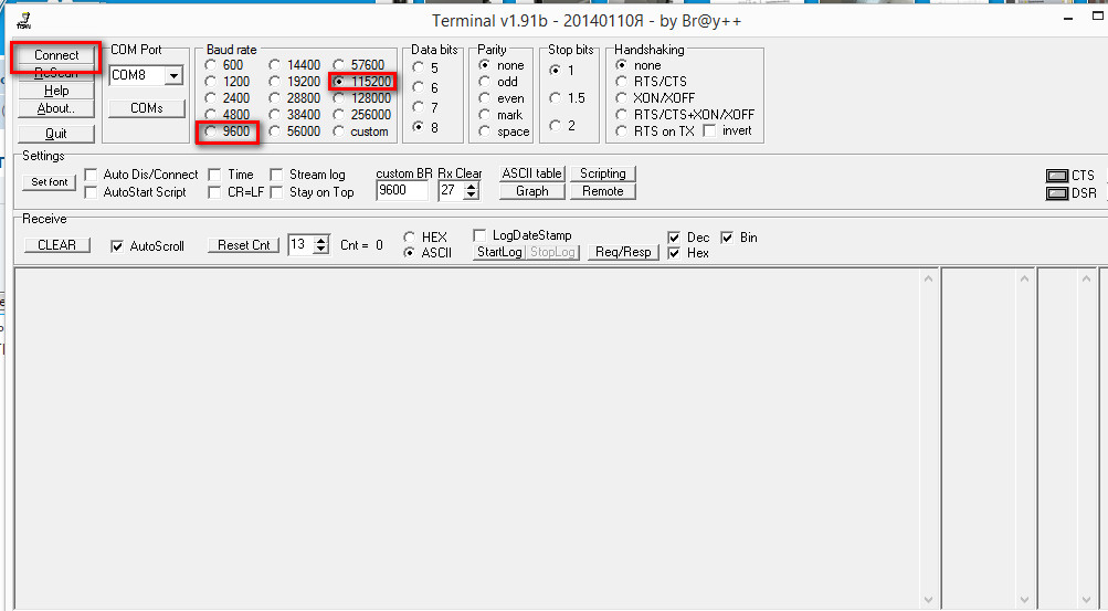

Попробуй сделать следующее:
1) Запустить программу
Terminal.zip
(322.91 КБ) 264 скачивания
2) Попробовать подключиться к контроллеру:
2016-07-28_144042.jpg (3369 просмотров) <a class='original' href='./download/file.php?id=85839&mode=view' target=_blank>Загрузить оригинал (87.73 КБ)</a>
Выбрав компорт, скорость, и нажать Connect.
Скорость обычно 9600 или 115200, попробуй подключиться.
Sumo
Сообщения: 30
Сообщение Sumo »
Идут 666666 на 9600 и <0> на 115200.
Больше ничего не происходит
А должен данный станок при включении в сеть хоть как то дергаться? Признак жизни подавать?
Sumo писал(а):Идут 666666 на 9600 и <0> на 115200.
Если в него залита нормально прошивка, то при установки связи, должен появиться нормальный текст, с названием прошивки обычно.
Попробуй перебрать все возможные скорости, может тут контроллер общается на другой скорости?
