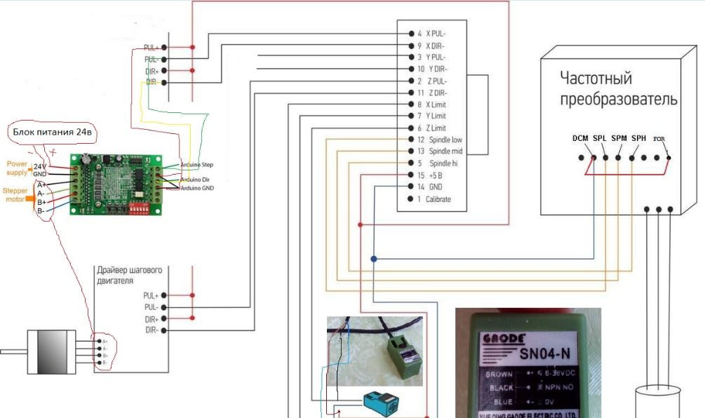

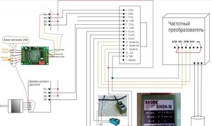

Вот приобрел себе такой наборчик: три драйвера TB6560-V2.0 и nc studio. По печальному прошлому опыту подключения, теперь буду несколько раз перепроверять то что делаю ибо моя прошлая решительность осталась в прошлом вместе с контроллером red TB6560HQT 4V3. Так то в принципе понятно что куда соединять, но лучше уж переспрошу лишний раз. Я сейчас обрисую как я понимаю что куда соединять, а коль что не так, то буду рад если кто поправит.

на картинке не видно что написанно на плате драйвера. Если не перепутал DIR+ и DIR- ну и степ соответственно то должно работать. ТОлько не каждый инвертор можно запрограмировать чтоб включался автоматически. Мне пришлось добавить 3 диода чтоб он включался при выставлении в ncstudio любой скорости.
Схема nc studio редактированная.jpg (11.24 КБ) 5651 просмотр
А в твоем случае при программировании инвертора на старт по сигналу forward он будет постоянно вращаться.скорости меняться будут а выключаться -нет.

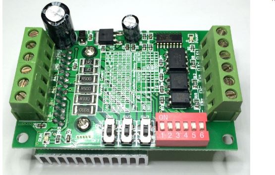

Инвертора у меня нет, просто я не стал удалять стандартный чертеж полностью. Шпиндель напрямую к сети подключен и включается исключительно вручную. возможно в будущем через релюху какнить подкинуть, но сейчас главное настроить работу станка без шпинделя.
и мне не понятны два оставшихся выхода EN+ и EN-

Это enable . Сигнал который разрешает /запрещает работу драйвера. Полностью снимая напряжение с двигателей . Часто его просто не используют.

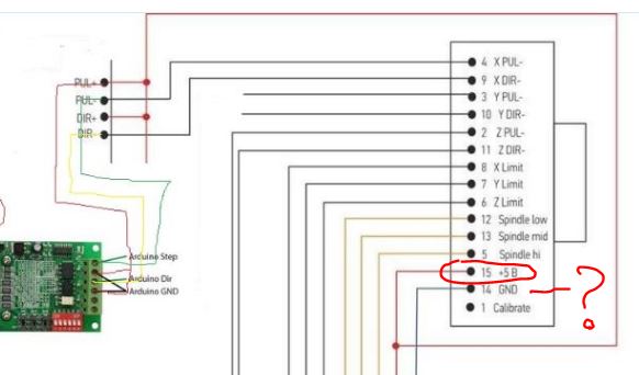

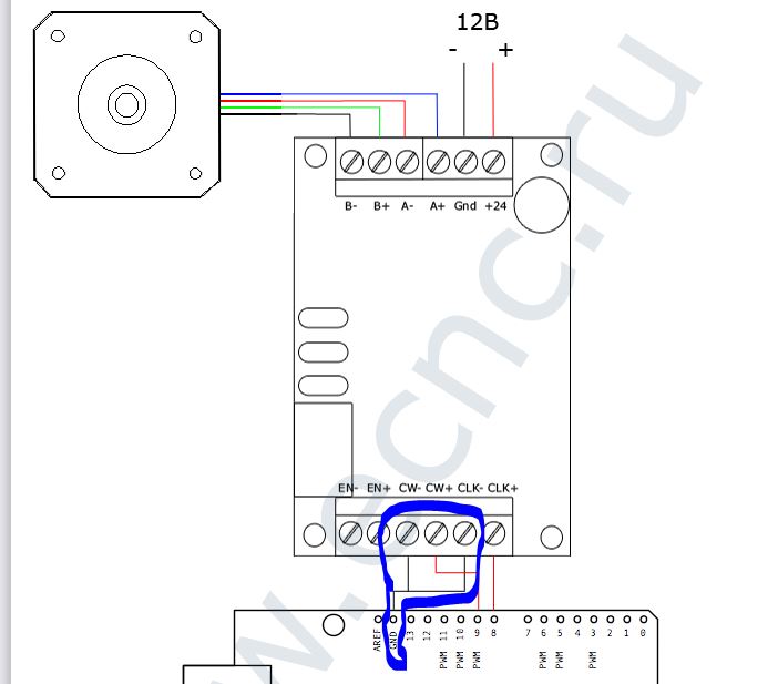

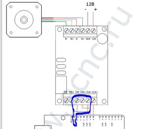

что-то я запутался в подключении. На схеме подключения nc studio, вроде как контакты драйвера которые два вместе соединяются и подключаются к одному разьему на nc studio под номером 15 и рядом написано 5v. Вот нашел как эти драйвера подключают к плате arduino и там эти спаренные контакты подсоединяются к контакту под названием gnd
ard2подкл1.JPG (5598 просмотров) <a class='original' href='./download/file.php?id=85324&mode=view' target=_blank>Загрузить оригинал (46.68 КБ)</a>
а на схеме подключения nc studio
Как понять? (5598 просмотров) <a class='original' href='./download/file.php?id=85325&mode=view' target=_blank>Загрузить оригинал (35.51 КБ)</a>
Как понять?

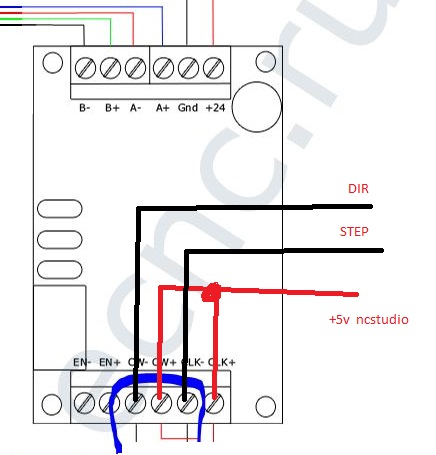

Все верно ардуино у вас подключена" с общим минусом" . NCSTUDIO сделанна с общим плюсом.
на драйвера есть все выводы . можно и подключать и туда и туда.
подключайте так:
ard2подкл1.JPG (5584 просмотра) <a class='original' href='./download/file.php?id=85330&mode=view' target=_blank>Загрузить оригинал (49.89 КБ)</a>

Taganrog писал(а):Все верно ардуино у вас подключена" с общим минусом" . NCSTUDIO сделанна с общим плюсом.
подключайте так:
понял, спасибо огромное!

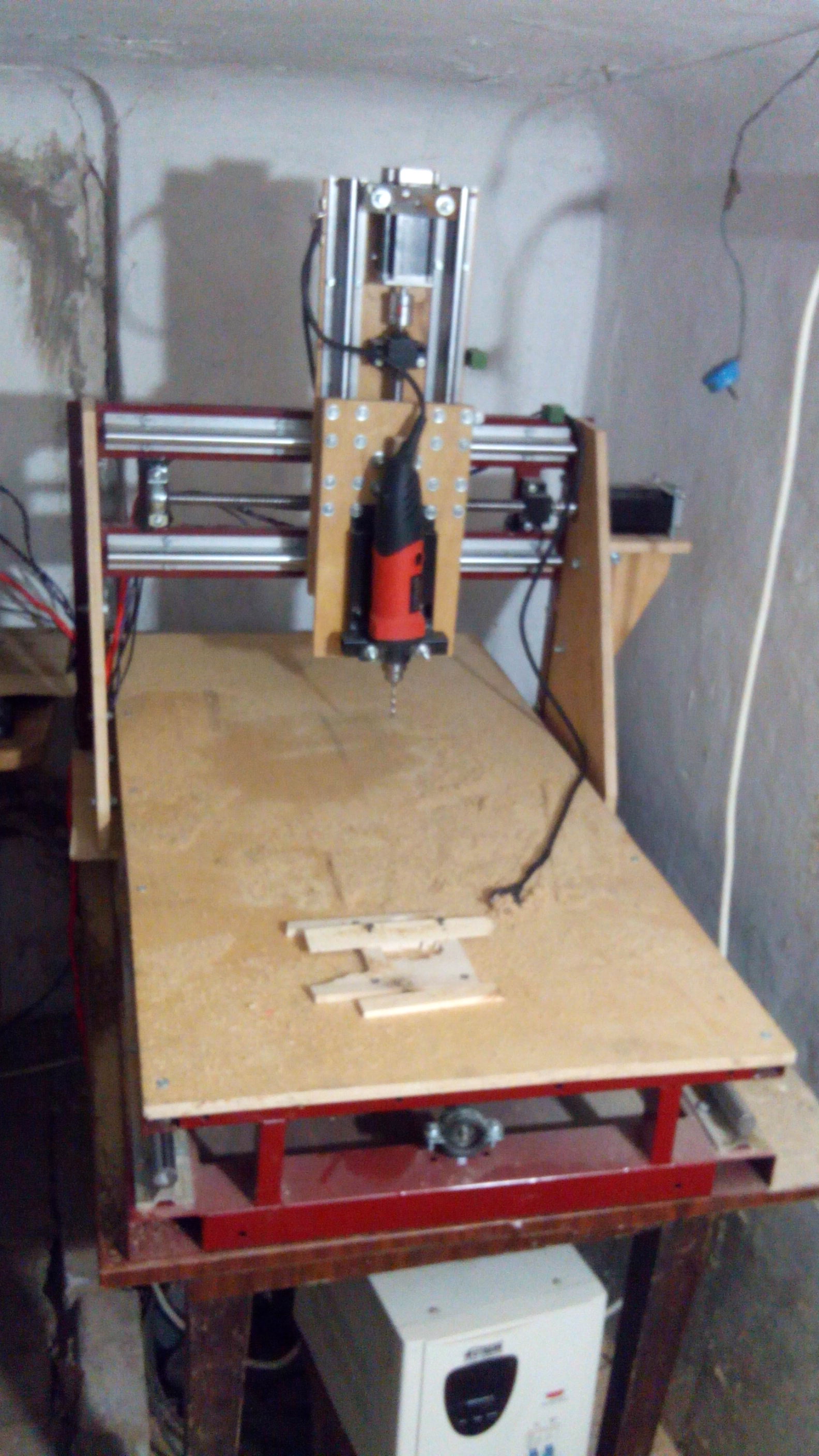

проверил механику, все крутится свободно, заэкранировал провод от ШД и заземлил экран. перепробовал разные деления шагов, синусоиды, ток выставлял меньше. Все это никак не повлияло на то что ось Z сбивается за пол часа примерно на 0,3мм вверх. Скорость 3D обработки 700мм/мин. шаг 0,07. фреза 0,2 конусная. Может это драйвера такие и их невозможно настроить? Читал разные темы. Если кто может подкинуть еще что по этому поводу, буду рад.
Сообщения: 11731
Re: Помогите с подключением TB6560-V2.0 к nc studio
frezakov писал(а):проверил механику, все крутится свободно, заэкранировал провод от ШД и заземлил экран. перепробовал разные деления шагов, синусоиды, ток выставлял меньше. Все это никак не повлияло на то что ось Z сбивается за пол часа примерно на 0,3мм вверх. Скорость 3D обработки 700мм/мин. шаг 0,07. фреза 0,2 конусная. Может это драйвера такие и их невозможно настроить? Читал разные темы. Если кто может подкинуть еще что по этому поводу, буду рад.
Нужно проверить муфты, что они не проскальзывают, и не резонируют, если они спиральные.
И вторая возможная проблема - сбой из за помех между платой управления и драйверами.
Подключено к NCStudio?
Провода длинные между платой и драйверами?
Что-то кроме драйверов к терминальой плате подключено?
Можно фото подключения?

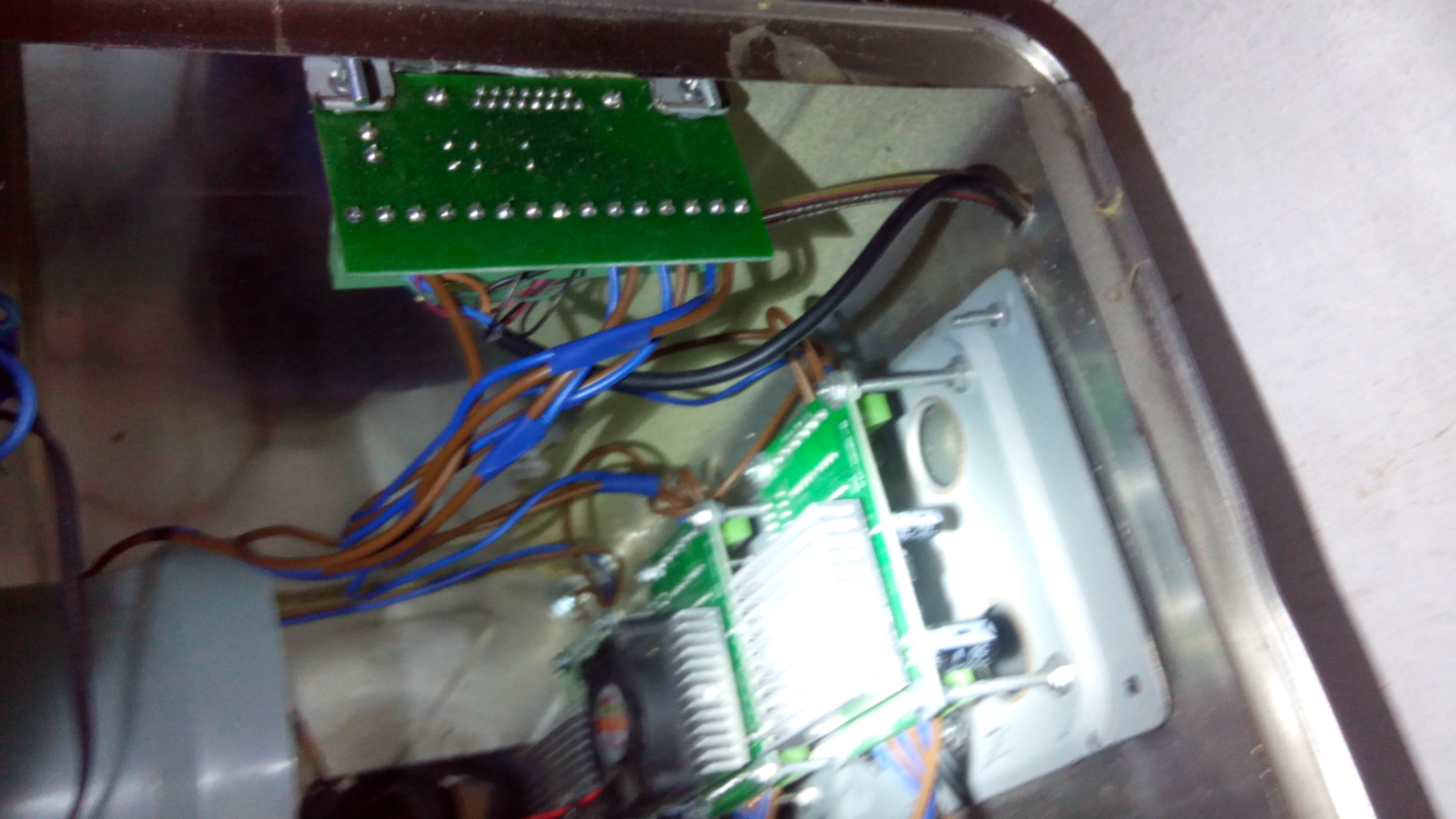

frezakov
Сообщения: 45
Зарегистрирован: 15 фев 2014, 20:59
Сообщение frezakov »

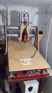

плата ncstudio
вот сам станок (5414 просмотров) <a class='original' href='./download/file.php?id=87308&mode=view' target=_blank>Загрузить оригинал (641.56 КБ)</a>
вот сам станок
вот блок управления (5414 просмотров) <a class='original' href='./download/file.php?id=87309&mode=view' target=_blank>Загрузить оригинал (500.91 КБ)</a>
вот блок управления
изначально корпус был плоский, и все было размещено так сказать паралельно друг с другом, но занимало много места, потом решил сделать все более компактным. Поведение станка не изменилось с этой переменной.
фотки конечно не айс, но как говорится "имеем то что имеем"
там на противоположной стороне от платы развязки блок питания. Я пробовал и вытягивать драйвера наружу и все ровно Z уходит вверх.
