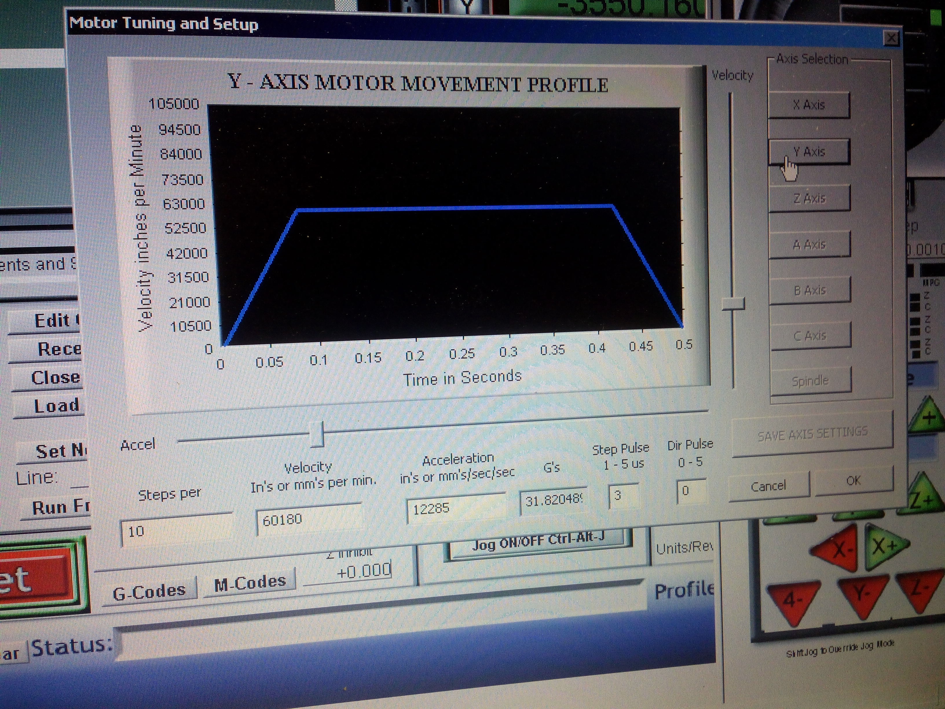

Здравствуйте !
Собрал портал привод nema23НS6403 11кг/см + ременная передача XL Z=30 + ремень 20мм + каретка с направляющим рельсом Hiwin HGR15.
При настройки в Mach3 Demo столкнулся с проблемой : при настройки motor tunig каретка движется плавно и равномерно, а с пульта движется неравномерно дергается.
[youtube] https://youtu.be/guflCf6Jhnc [/youtube] не дергается
[youtube] https://youtu.be/yEluCj5WH68 [/youtube] дергается
настройки mach3 шаг 1\16 (6206 просмотров) <a class='original' href='./download/file.php?id=84412&mode=view' target=_blank>Загрузить оригинал (1.87 МБ)</a>
Менял и шаг и силу тока и в программе все перепробовал ничего не помогает.
Контроллер TB6560HQV3-T3 Blue
Спасибо

Молибден писал(а): Менял и шаг и силу тока и в программе все перепробовал ничего не помогает.
Спасибо
меняйте(уменьшайте) ускорение и скорость, ну скажем раза в два. Потом постепенно добавляем, и ищем устойчивый режим. После всего этого убавляем стабильную скорость на 10-15% и работаем.

Молибден писал(а): настройки mach3 шаг 1\16
Т.е., такое дробление шага и всего 10 степ пир? На первом видео скорость 60 м\с с ускорением 31G? Оси калибровали?
Попробуйте вбить G1 X500 F1000

При калибровке оси ster per получается 20, на первом и на втором видео параметры ШД одинаковы, скорость 60 мм сек.

Проблема решилась ! Все просто поменял ноутбук на стационарный комп и все получилось. Не наступайте на мои грабли.
