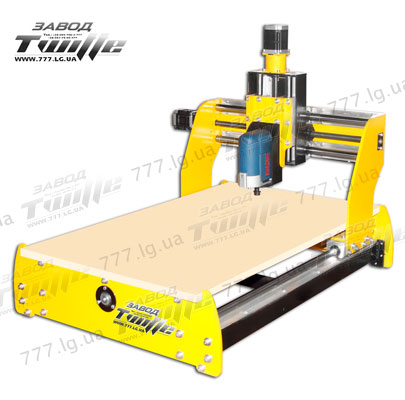

Станок Twitte 707-2. Апгрейд станка!
[/attachment]Станок Twitte серия 707-2
Рабочее поле:X: 600 мм, Y: 400 мм, Z: 100мм
В качестве шпинделя: фрезер Фиолент МФ3-1100Э
Обрабатываемые материалы:Дерево
Механика:направляющие 20 мм катанные шлифованные; винты 14 мм метрические с бронзовой безлюфтовой гайкой с выбором люфта.
шаговики: Чертежи, фото, видео станка:[/b]
блок управления Вопросы:Пошли полосы по оси Z
Стоимость на момент покупки:1500$

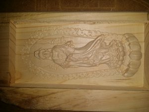

Станок приобрели в далеком 2013-ом году.
Немного проб резьбы и отложили в долгий ящик.

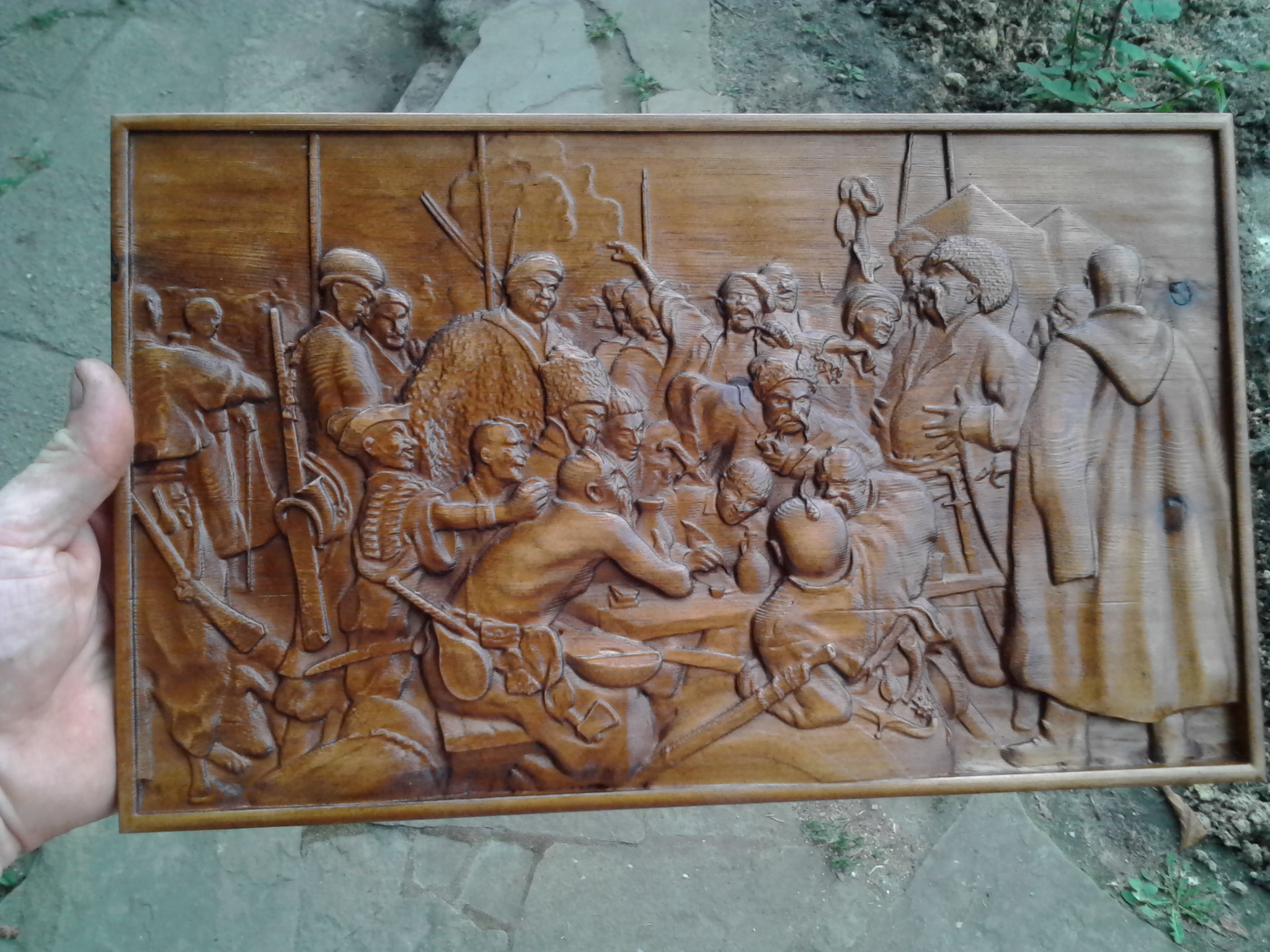

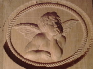

Сейчас пробовал резать Рельеф и выяснилось что иногда получаются полосы по оси Z.
Причину пока не нашел, но явно не УП, т.к. результаты по одной и той-же программе каждый раз неодинаковы,и визуализация в Арт Кам нормально отображает рельеф.
Хочу разобраться в чем причина но как-то боязно без опыта лезть в механику.
Вот примеры работ из того что есть на телефоне: Казаков не помню точно размер, где-то 200мм по вертикали скорость максимум(см. ниже). Резал по волокну (ось Y). Материал сосна. Хировим- материал: дуб; Резал поперек волокна (по оси Х) скорость максимум(см. ниже). Размер Х-127мм Y-102мм.
Посоветуйте с чего начать.

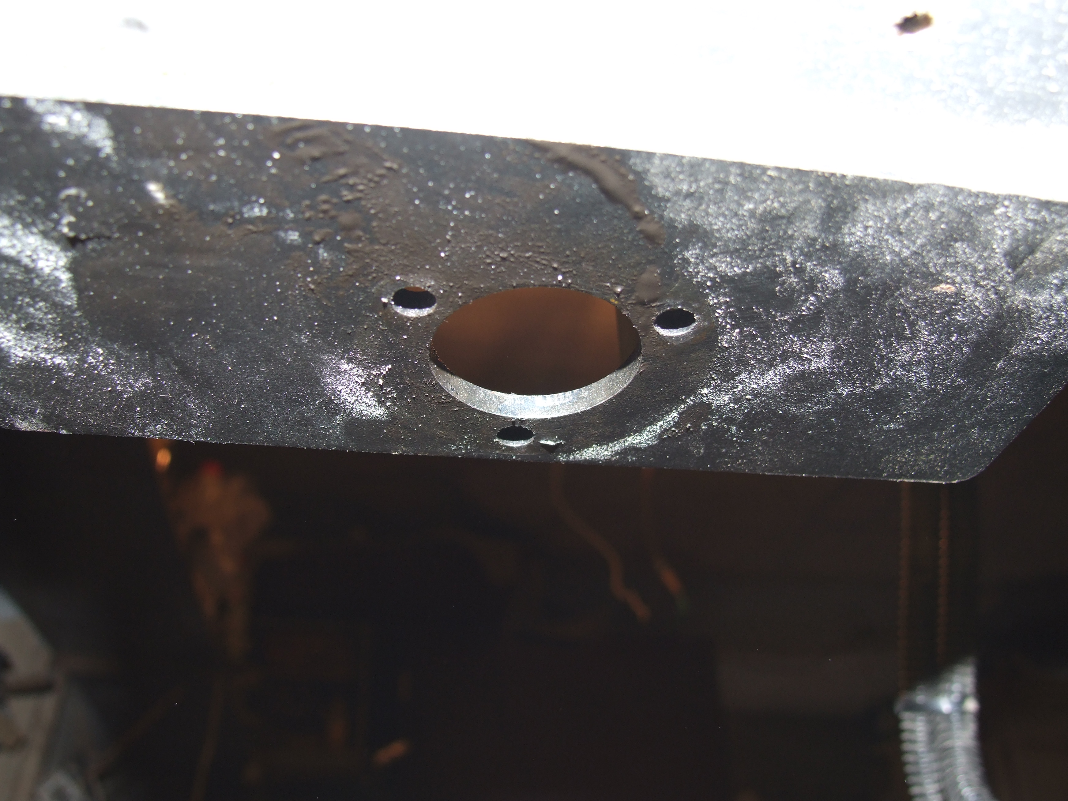

Все иду разбирать ось Z и фотоотчет выложу на обсуждение. Там все оси по одной схеме собраны.
- Проф
- Кандидат
- Сообщения: 62
- Зарегистрирован: 24 июн 2016, 09:45
- Репутация: 2
- Настоящее имя: Александр
- Откуда: г. Макеевка Донецкая обл.
- Контактная информация:

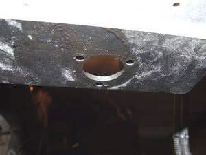

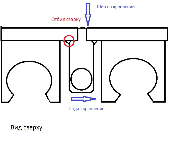

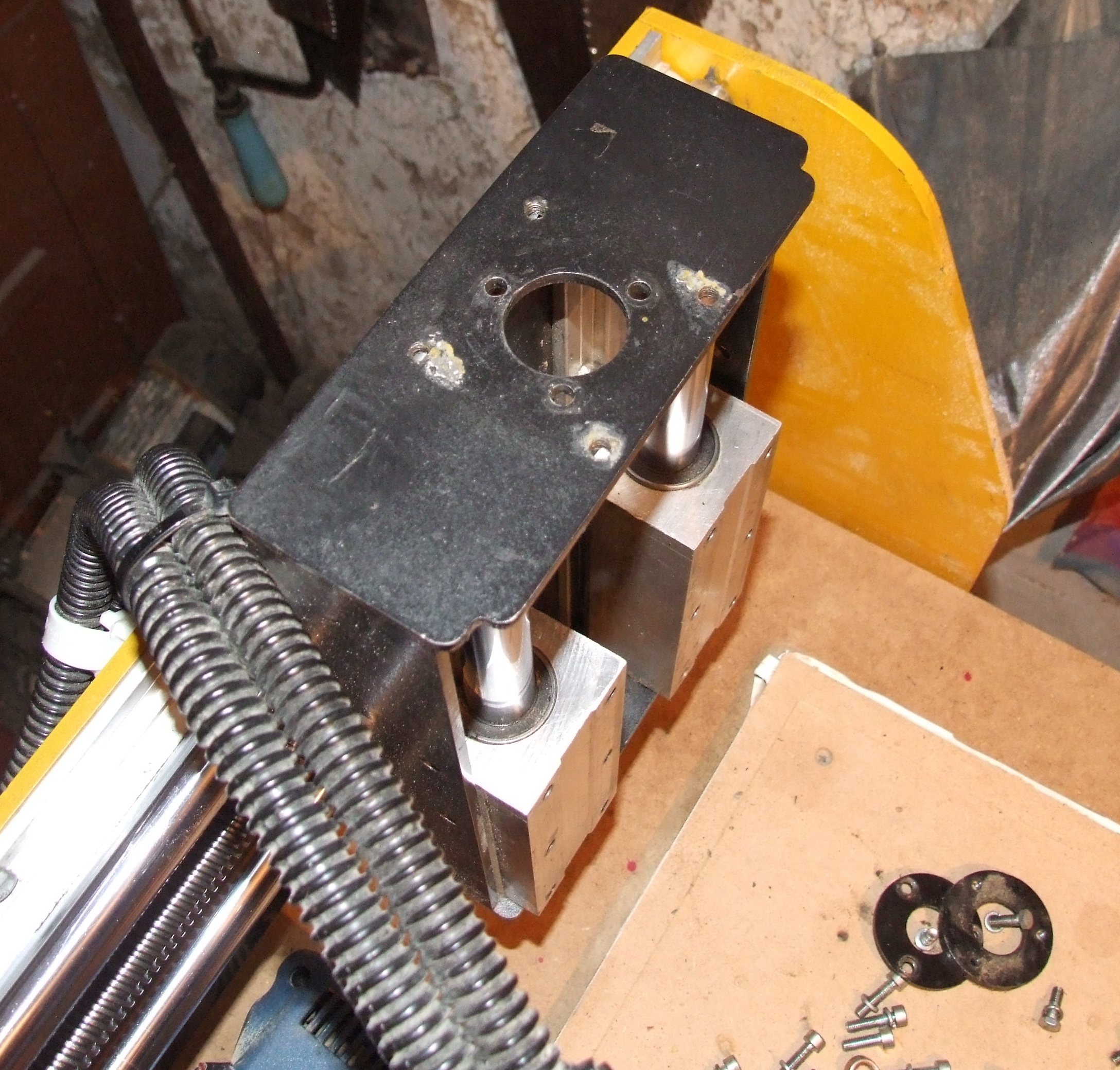

Re: Станок Twitte 707-2. Помогите разобраться: полосы по оси
С фотками опять не сложилось

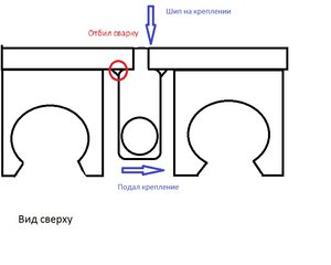

Но кое что прояснилось: По оси Z ситуация как в теме (http://www.cnc-club.ru/forum/viewtopic. ... 91#p285391) ось ходовой резьбы смещена от оси подшипников из-за крепления гайки. Крепление сварное как и у Дрюни, только места для такого-же решения крайне мало. Ничего лучше не придумал как отбить прихватки крепления и прихватить в новом месте, благо только одну сторону вторая будет контрить.
Сегодня варить не стал но приемлемого положения уже добился (за винт уже пальцами могу крутить, до этого было гораздо хуже).
Эскиз Крепления в Paint набросал не в масштабе (вместо фоток), только сильно не пинайте : По Х вроде норм, но все равно на ходовой гайке и направляющих люфт выбрал, до Y не дошел пока.
Аккуратно варите, чтобы не "припалить" винты и направляющие. Может там получится без сварки из какого нибудь уголка сделать крепление и на болты его?
- Проф
- Кандидат
- Сообщения: 62
- Репутация: 2
Часть нагрузки несёт шип на схеме, сварка там пару точек (прихватки) с одной и с другой стороны.
Я ось разбирал , когда регулировал, несчетное количество раз. При разборке остается сварной портал и гайка в крепеже.

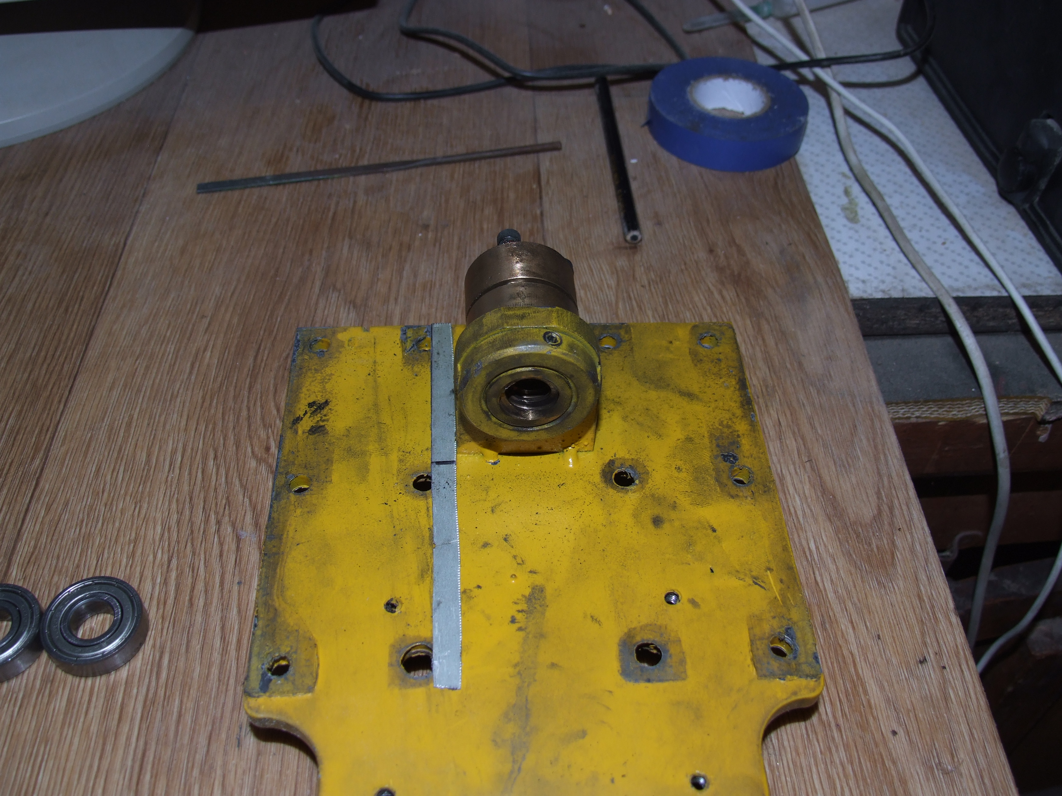

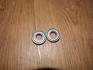

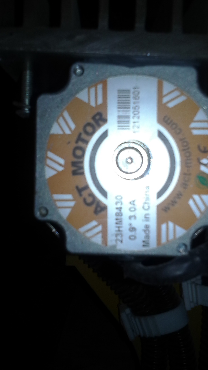

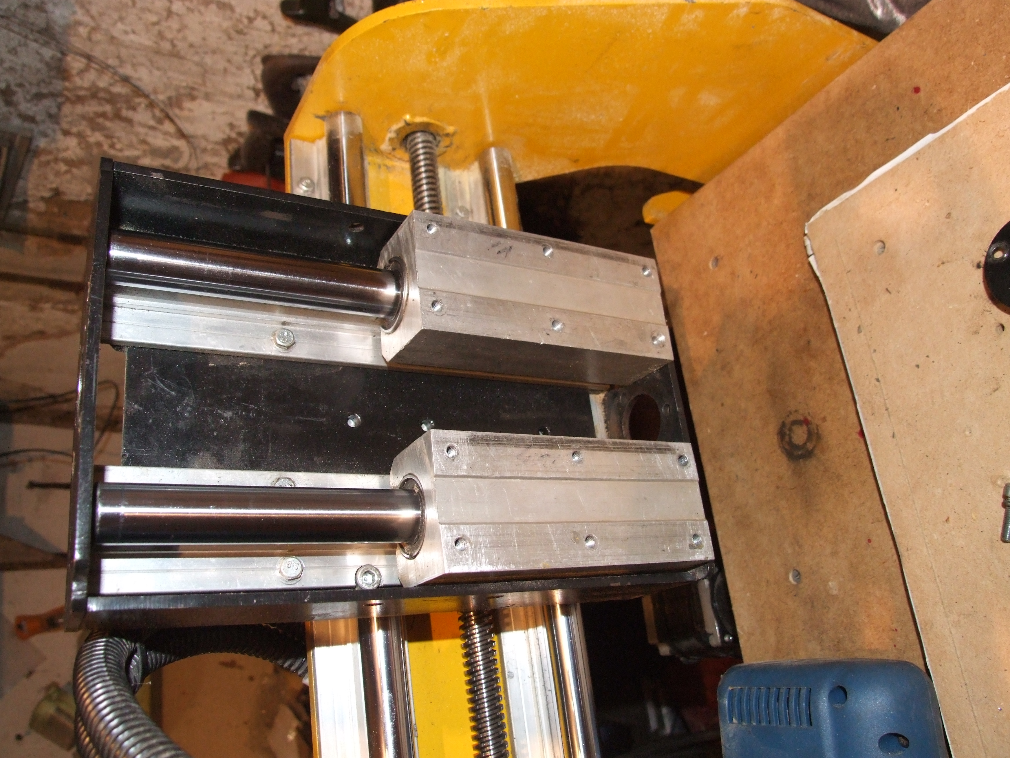

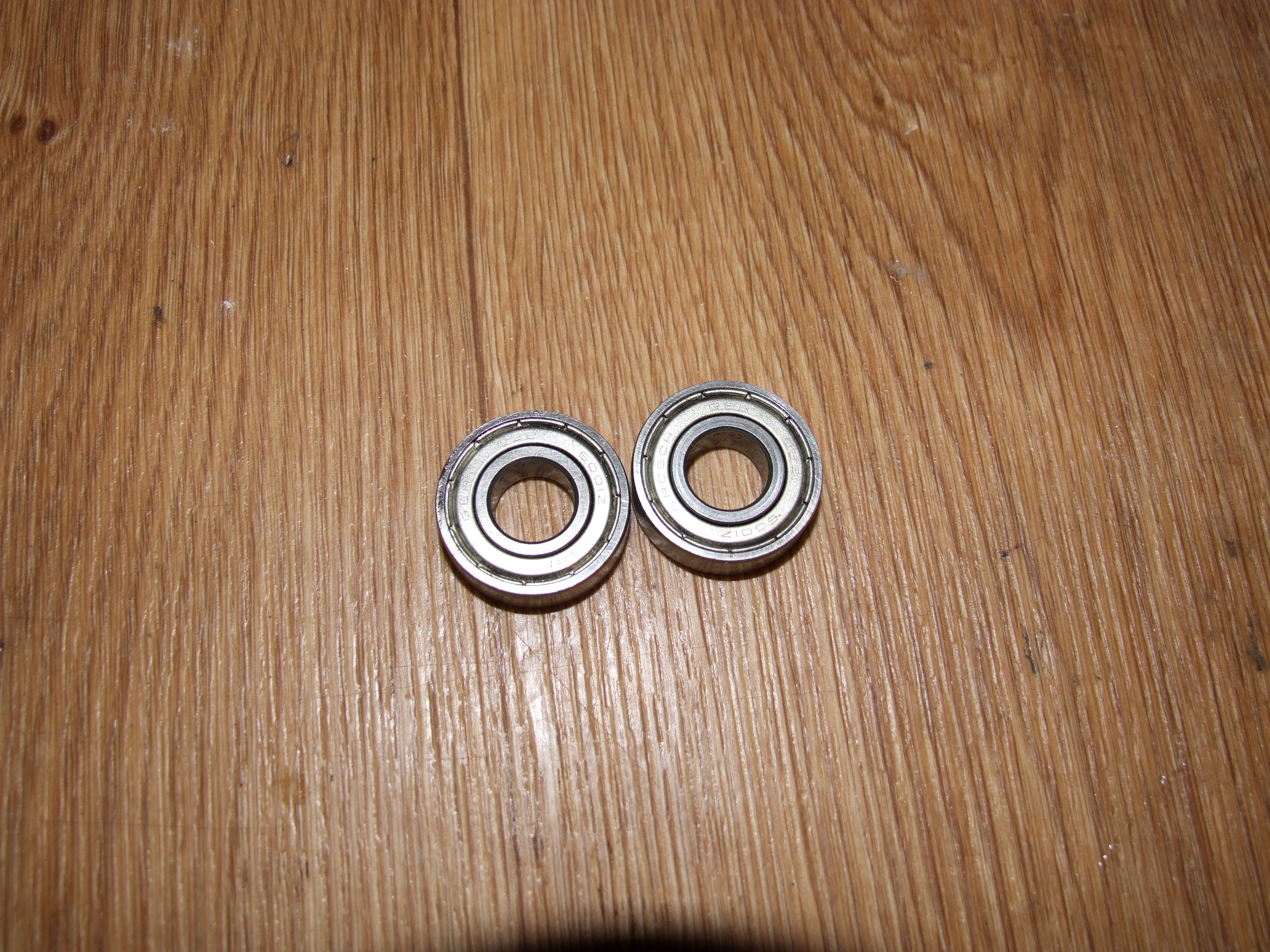

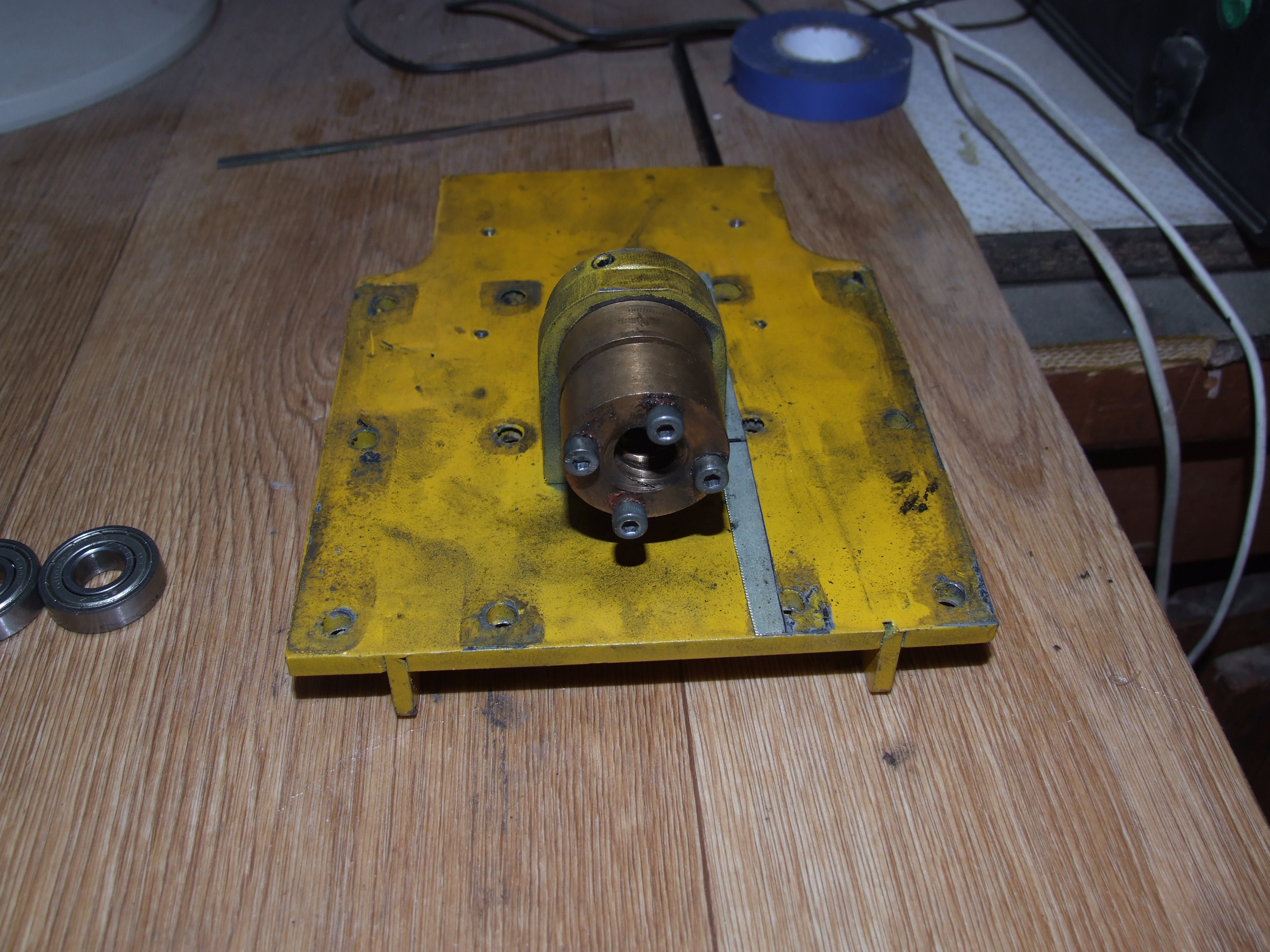

Вот фото но не все что хотел аккум надо на фотике менять:
Вот подшипники радиальноосевые вроде не люфтят как я пальцами не пробовал. К стати кто чем смазывает на осях оные? Посадочное место. По известной причине с перекосом не сфоткал: Вот так на заводе решили проблему со смещением(я за подложку), надо сказать не сильно помогло рукой винт плохо проворачивался в сравнении с другими осями (а я раньше думал что это из-за массы шпинделя и т.п.) : Вот еще что успел до разрядки фотоаппарата: Муфта как у Дрюни в теме про подобный станок и ШД точно такие-же

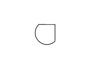

На винтах сточено для муфты как-то так: Готового варианта нет в фото, но как описал выше результат удовлетворительный по ходовому винту нет перекоса.
Подварю прихватками как на заводе(хотя и так рукой пошевелить не получается из-за шипа в теле плиты), смажу и буду собирать пока без часиков.
Доводить геометрию уже с ИЧ буду.
Всем спасибо за помощь
У меня подобная ситуация была, когда я собрал станок.
Линейные подшипники клинили, а вместе все 4 конкретно.
https://www.youtube.com/watch?v=bNnsCekIu8w
А вот как выглядела его работа с такими подшипниками. Так что я их заменил.
Но у вас может быть что-то другое.
Проф, пока всё разобрано осмотрите направляющие на предмет задиров и я бы снял каретки с направляющих и проверил каждый контур шариков на предмет подклинивания. Может придётся что то заменить.
