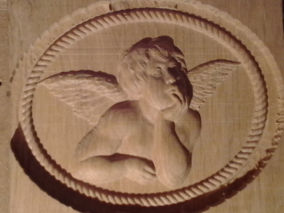

Сейчас пробовал резать Рельеф и выяснилось что иногда получаются полосы по оси Z.
Причину пока не нашел, но явно не УП, т.к. результаты по одной и той-же программе каждый раз неодинаковы,и визуализация в Арт Кам нормально отображает рельеф.
Хочу разобраться в чем причина но как-то боязно без опыта лезть в механику.
Вот примеры работ из того что есть на телефоне:
IMG_20160618_195835.jpg (5778 просмотров) <a class='original' href='./download/file.php?id=83658&sid=152b34190de7ca491da91c79c6d7a229&mode=view' target=_blank>Загрузить оригинал (981.59 КБ)</a>
Казаков не помню точно размер, где-то 200мм по вертикали скорость максимум(см. ниже). Резал по волокну (ось Y). Материал сосна.
IMG_20160629_152229.jpg (5778 просмотров) <a class='original' href='./download/file.php?id=83659&sid=152b34190de7ca491da91c79c6d7a229&mode=view' target=_blank>Загрузить оригинал (145.45 КБ)</a>
Хировим- материал: дуб; Резал поперек волокна (по оси Х) скорость максимум(см. ниже). Размер Х-127мм Y-102мм.
Посоветуйте с чего начать.

Люфт или потеря шагов. Начинайте планомерно проверять ВСЁ.
Скорее всего есть по всем осям, по Z просто больше заметно.

При потере шагов он вероятнее всего уходил-бы в низ или верх, а он уходит чуть гдето 0.01-0.03мм и возвращается "назад".
Как-то так.
Может с настройками Матч помудрить для начала, типа ускорения, или еще что(настройки заводские с ограничением по оси Х в1800мм/мин
по Y-1500мм/мин,по Z-??)?
Или точно механика?
Знал-бы как устранить причину, возможно, был-бы посмелее, а так побаиваюсь в слепую. И знания мои неоч если больше не сказать :wik:
Вот и создал тему может кто надоумит(вселят смелость) :thinking:

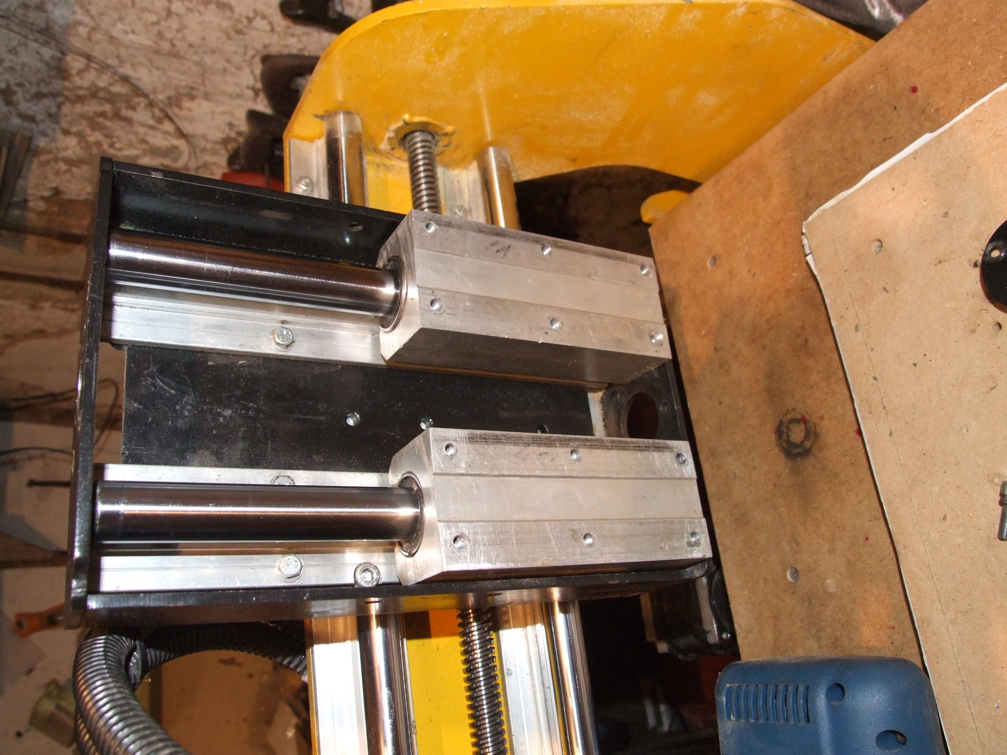

Но кое что прояснилось: По оси Z ситуация как в теме (http://www.cnc-club.ru/forum/viewtopic. ... 91#p285391) ось ходовой резьбы смещена от оси подшипников из-за крепления гайки. Крепление сварное как и у Дрюни, только места для такого-же решения крайне мало. Ничего лучше не придумал как отбить прихватки крепления и прихватить в новом месте, благо только одну сторону вторая будет контрить.
Сегодня варить не стал но приемлемого положения уже добился (за винт уже пальцами могу крутить, до этого было гораздо хуже).
Эскиз Крепления в Paint набросал не в масштабе (вместо фоток), только сильно не пинайте :
Новый точечный рисунок.jpg (5561 просмотр) <a class='original' href='./download/file.php?id=83734&sid=152b34190de7ca491da91c79c6d7a229&mode=view' target=_blank>Загрузить оригинал (52.5 КБ)</a>
По Х вроде норм, но все равно на ходовой гайке и направляющих люфт выбрал, до Y не дошел пока.

Аккуратно варите, чтобы не "припалить" винты и направляющие. Может там получится без сварки из какого нибудь уголка сделать крепление и на болты его?

Часть нагрузки несёт шип на схеме, сварка там пару точек (прихватки) с одной и с другой стороны.
Я ось разбирал , когда регулировал, несчетное количество раз. При разборке остается сварной портал и гайка в крепеже.

Вот фото но не все что хотел аккум надо на фотике менять:
Вот подшипники радиальноосевые вроде не люфтят как я пальцами не пробовал. К стати кто чем смазывает на осях оные?
DSCF3231.JPG (5499 просмотров) <a class='original' href='./download/file.php?id=83736&sid=152b34190de7ca491da91c79c6d7a229&mode=view' target=_blank>Загрузить оригинал (2.12 МБ)</a>
Посадочное место. По известной причине с перекосом не сфоткал:
DSCF3232.JPG (5499 просмотров) <a class='original' href='./download/file.php?id=83737&sid=152b34190de7ca491da91c79c6d7a229&mode=view' target=_blank>Загрузить оригинал (2.17 МБ)</a>
Вот так на заводе решили проблему со смещением(я за подложку), надо сказать не сильно помогло рукой винт плохо проворачивался в сравнении с другими осями (а я раньше думал что это из-за массы шпинделя и т.п.) :
DSCF3233.JPG (5499 просмотров) <a class='original' href='./download/file.php?id=83738&sid=152b34190de7ca491da91c79c6d7a229&mode=view' target=_blank>Загрузить оригинал (2.17 МБ)</a>
DSCF3234.JPG (5499 просмотров) <a class='original' href='./download/file.php?id=83739&sid=152b34190de7ca491da91c79c6d7a229&mode=view' target=_blank>Загрузить оригинал (2.14 МБ)</a>
Вот еще что успел до разрядки фотоаппарата:
DSCF3229.JPG (5499 просмотров) <a class='original' href='./download/file.php?id=83740&sid=152b34190de7ca491da91c79c6d7a229&mode=view' target=_blank>Загрузить оригинал (2.22 МБ)</a>
DSCF3230.JPG (5499 просмотров) <a class='original' href='./download/file.php?id=83743&sid=152b34190de7ca491da91c79c6d7a229&mode=view' target=_blank>Загрузить оригинал (1.23 МБ)</a>
Муфта как у Дрюни в теме про подобный станок и ШД точно такие-же
На винтах сточено для муфты как-то так:
Безымянный.jpg (5499 просмотров) <a class='original' href='./download/file.php?id=83745&sid=152b34190de7ca491da91c79c6d7a229&mode=view' target=_blank>Загрузить оригинал (12.75 КБ)</a>
Готового варианта нет в фото, но как описал выше результат удовлетворительный по ходовому винту нет перекоса.
Подварю прихватками как на заводе(хотя и так рукой пошевелить не получается из-за шипа в теле плиты), смажу и буду собирать пока без часиков.
Доводить геометрию уже с ИЧ буду.
Всем спасибо за помощь :)
