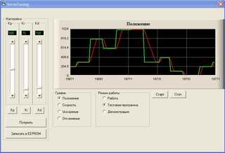

Если я правильно понимаю, что такое адаптивный микрошаг, то у меня он тоже используется. Но совершенно по другому. У меня шаговый двигатель трехфазный, 24 шага на оборот. Мало шагов, зато есть оптический датчик положения - энкодер. Взял специально с большим шагом, то что он вращается быстрее, чем двигатель с мелким шагом. А при моем винте с шагом 1мм, то что нужно. Для увеличения точности ввел микрошаг 1/256. Но без использования обратной связи по энкодеру это особой точности не прибавило. Поэтому пришлось задействовать энкодер. У нег 1024 отсчета на оборот. Это соответствует примерно 6микрошагам. Принцип работы следующий. Напоминает работу серводвигателя на постоянном токе с энкодером. Кто знает, тот поймет. И программу управления взял от такого двигателя. У серводвигателя расчитывается значение PWM взависимости от текущей скорости двигателя, положения и тд. На двигателе выставляется напряжение пропорциональное значению PWM . А для шагового двигателя разница лишь в том, что по значению PWM из 256 байтной таблицы берется значении следующего шага. Естественно все коэффициенты выставляются для шагового двигателя свои. Управление сигналами step/dir и через СОМ порт. Настройка тоже через СОМ. Для настройки приспособил программу ServoTuning, которую недавно написал для настройки серводвигателя. В результате получилось деление шага от 1/256 до 1. Значение еденичного шага расчитывается 2000 раз в сек. Если пересчитать на микрошаги, то получится максимальная скорость 512тыс. микрошагов в сек.
4.jpg (5699 просмотров) <a class='original' href='./download/file.php?id=2420&mode=view' target=_blank>Загрузить оригинал (9.74 КБ)</a>

celladon писал(а): Управление сигналами step/dir и через СОМ порт. Настройка тоже через СОМ. Для настройки приспособил программу ServoTuning, которую недавно написал для настройки серводвигателя. В результате получилось деление шага от 1/256 до 1. Значение еденичного шага расчитывается 2000 раз в сек. Если пересчитать на микрошаги, то получится максимальная скорость 512тыс. микрошагов в сек.
Очень интересно! не совсем понятно, как происходит изменение кратности микрошага.
Подключение и к LPT и к COM, одновременно?

Наверно я не понятно объясняю. Да одновременно работает от LPT и СОМ. Здесь все просто. В программе контроллера есть два счетчика : один это заданное положение, другой положение по энкодеру. Заданное положение меняется по прерыванию от сигналов step/dir или по команде через СОМ. В зависимости от разности заданного положения и положения по энкодеру, от скорости и др. параметров расчитывается сколько микрошагов пропустить. Расчет ведется по формулам ПИД управления. Говорить о кратности микрошага 1/256, 1/8, 1/16 и др. думаю не правильно. Микрошаг меняется плавно от 1/256 до 1 с шагом 1/256.

2celladon
я так понял что команда на шаг идет обычным способом, а вот значение шага выставляется через рс232 напряжением.
идея интересная. но слишком сложно в том плане, если мне необходимо управлять 4-мя двигателями - слишком много сигналов.
да и софт получается неслабый нужен.Да и напряжение мерять - ненужные затраты времени МК.
вообще здесь обсуждается возможность адаптивного микрошага и пытаемся придумать систему совместимую с dir step. Т.е. по двум проводам.
Вашу реализацию я назвал бы МШ с внешней адаптацией.
то что я описывал - как раз и есть изменяемый микрошаг с шагом изменяемым в общем случае от 1/N, где N количество микрошагов на шаг, до N/N или до 1 шага.
Но в отличии от сделаннного Вами - мы пытаемся договорится за протокол (полностью цифровой) который будет давать возможность совместно использовать через LPT как драйвера с дир степ так и драйвера с АМШ.
Если Вас интересует эта тема - давайте выскажите свои соображения. Уже радует то что Вам не надо объяснять необходимость АМШ.
Еще раз повторюсь мы пытаемся разработать и согласовать способ передачи переменного шага на двигатель. А смысл это имеет в основном на микрошаге. Хотя ничто не останавливает для использования этой возможности на драйверах как без микростепа так и на драйверах серв.
управляющее ПО же должно быть таким, чтобы оно могло оперировать и дир степ и АМШ. а как оно будет считать величину шага - по таблице ли в зависимости от скорости или высчитывать шаг в зависимости от необходимой точности - зависит от разработчика этого ПО.
главное чтобы драйвер и это ПО понимали друг друга.

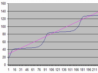

Меня кажется не правильно поняли. У меня управление идет в основном сигналами step/dir, а управление через СОМ это в основном для настройки (один раз настройка под конкретный двигатель ижелезо). Можно и перемещать через СОМ, но это то же понадобилось мне для настройки, для выполнения тестовой программы. Основная идея моей схемы заключается в том , что бы она работала от существующих программ КСАМ, MACH и др. Не нужно при работе на контроллер передавать параметры микрошага, только степ/дир. А сам микрошаг просчитывается в контроллере. И ненужно изобретать никакой протокол и писать программу для работы, только небольшую программу для настройки.
И еще моя схема только для шагового двигателя с энкодером. Не представляю как можно сделать адаптивный микрошаг без обратной связи по энкодеру. И имеет ли вообще смысл микрошага, а тем более адаптивного микрошага, если мы не будем контролировать положение двигателя. Ну может быть для небольшого микрошага, может быть до 1/4...1/8. Я проводил небольшие опыты по точности микрошага на своем двигателе без нагрузки. Зависимость получается не линейная, как я предполагал. Смотрите график в приложении. Не представляю как будет выглядеть этот график в реально работающем станке, когда нагрузка не постоянна, а меняется по времени и значению.
microstep3.jpg (5670 просмотров) <a class='original' href='./download/file.php?id=2422&mode=view' target=_blank>Загрузить оригинал (17.46 КБ)</a>
